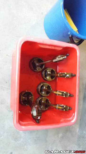

Körde pappa till tåget idag då han skulle t Sthlm. Och hann vara där i typ 2timmar innan det var dags för avfärd! smile
Blev dock inte mycket gjort förutom att prata skit lol
Men lite fick jag gjort iaf!

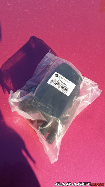

Hämtade ut ett paket på vägen från jobbet också. Och det kommer ramla in lite paket titt som tätt i veckan skulle jag tro wink Och fler paket kommer beställas också lol Ska bland annat beställa oljetryck och laddtrycksmätare framöver smile
https://www1.garaget.org/gallery/images/181/180787/180787-21cdd6baefbe274a3e48e45a7ab1b862.jpg
Och vad hittar vi i detta då?
Jo, en oljefälla smile
https://www1.garaget.org/gallery/images/181/180787/180787-3bd35645d2d071671b52883a2d722af8.jpg

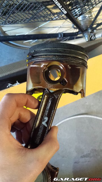

Visade pappa stakarna och vilket som var krökt, så då la jag märke till detta, precis under kolven är det lit eblankt på "droppen" och det är därifrån knacket då kommit!
https://www1.garaget.org/gallery/images/181/180787/180787-f4eee85ec351abe9466933f70df2baba.jpg
Som ni såg på föregående bild så var kolvarna ganska skitiga, så det blev ett etanolbad för dom!
https://www1.garaget.org/gallery/images/181/180787/180787-2b72b78a73bc3dd92de88b65a9794847.jpg
Tog även motortvätt som jag köpt på biltema och började duscha på bredvid oljafällan, skillnad blev det! Men det kmr ta sin stund att gå över motorn! lol dock ingen bild på de...
Känns om de går lit trögt nu när man bara väntar på delar roll
Får se om de blir ngt vettigt gjort imorn! smile

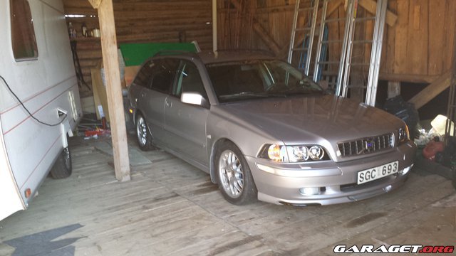

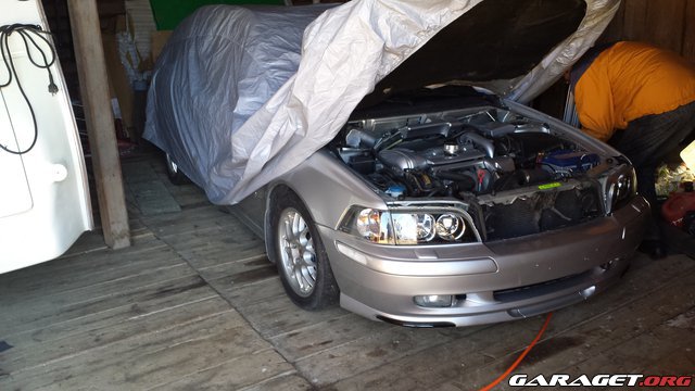

Gör en liten update från igår även fast den inte handlar om V70n. Så det för bli en kort en! wink V70n kommer jag pyssla lite med imorn innan jobbet var tanken.
Men iallafall så tog jag hem min V40 igår vilket var riktigt fin känsla! Är som en dröm att köra om man jämför mot 940n!
Såhär såg den ut när jag kom in i ladan. Vart nästan chockad över hur blank den var!
https://www1.garaget.org/gallery/images/181/180787/180787-76b49bd3a7023cc0ce92bc514a0f1c93.jpg
Avtäckt och redo för att rullas ut!
https://www1.garaget.org/gallery/images/181/180787/180787-65391fd452a61c54e93feb33504aca1b.jpg
Då rullar vi hemåt med denna pärla!
https://www1.garaget.org/gallery/images/181/180787/180787-8dc6144f4bb71067b41034b68c8d79d0.jpg
Så samma skick på V70n är vad ni kan vänta er sedan också wink

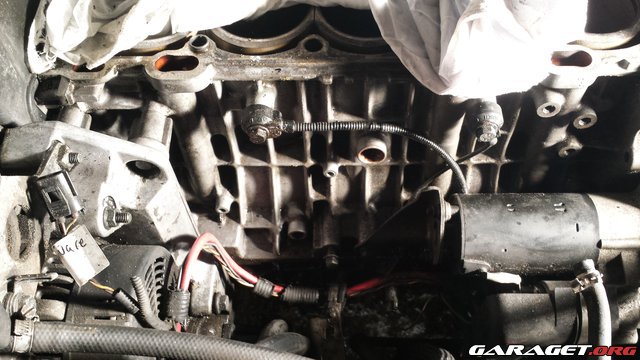

Kollade en video på youtube om det, och man har alltså ett litet strå i plast som man lägger mellan lager och vevaxel och sedan drar åt överfallet enligt spec och sedan mosas strået och och beroende på hur mkt så ser man ungefär vilket lagerspel man har.
Har jag förstått det hela rätt? smile Och var köper man det?
Ja det stämmer man mäter hur "platt" plaststrået blir efter det har momentdragits mellan säg vev/vevlager.
Du har specifikationer i tex heynesboken vad orginal lagerspel är och där ska du hamna med plastigagen.
Mitt fall med smarten var orginalspelet mellan 0.20mm-0.75 om jag minns rätt.
Jag bad mekonomen ta hem till mig, annars ska det finnas hos motorrenoveringsfirmor.
Tommy Out.
2 030 Inlägg
16 mars 2015
#93
Kollade i heynesboken, men det står bara E/T på lagerspel...
https://www1.garaget.org/gallery/images/181/180787/180787-90d11dbd4d0b4ab270748d1eed076c23.jpg
Sen blev det en tur till Feltema också wink Skulle lånat kolvringspress och honingvertyg av en kompis, men honingvertygets stenar var spruckna och ojämna så då blev det ett nytt istället! Och kolvringspressen hittade han inte. Fördelen blev ju kanske då att jag har egna grejor ifall det blir fler renoveringar!
Det blev då ett honingverktyg, kolvringspress, fälgrengöring(från jula) och en vinkeldragningsmojäng smile
Både vevstaksöverfallen och toppbultarna skulle dras med vinkel också så då fick de blir en sådan pryl smile
Så imorn kanske det blir att hona lite wink
292 Inlägg
17 mars 2015
#94
Vet ej om du har tänkt trimma men om du ska göra de så kan de vara idé att dra topplocksbultarna i 150 grader istället för 130. Ett tips sen om du har allting ute är att göra allt ordentligt rent och byta alla lager så är de gjort så slipper du tänka på det sen ju smile
Bytar du alla slitdelar så slipper du kolla på mått osv i boken, och om du river ut ramlagerna så är det viktigt att hålla koll på vilken plats de sitter där är olika lager efter en kod Volvo har på cylinderblock och mellangården
Ta gärna en kik på min nya projekttråd på min V70R :)
1 702 Inlägg
17 mars 2015
#95
http://www1.garaget.org/gallery/images/ … 076c23.jpg
Ok det var dåligt att det inte står med i haynesboken men ring du en renoveringsfirma och kolla om det inte finns info på nätet.
Detta är ju ett sätt att dubbelkolla så veven är inom rätt spec, med en ok vev så ska det ju bara vara till att montera orginal lager.
Så har du en micrometer kan du ju mäta veven annars kontrollera lagerspelet som gäller.
Tommy Out.
2 030 Inlägg
17 mars 2015
#96

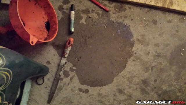

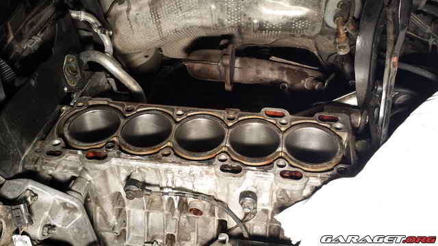

Blev en stund i garaget idag också!
Gnuggade lite mer på kolvarna som va bra sotiga, ovanpå är dom relativt rena men på sidorna blir det inte alls lika rent, men dom får bada en stund till! smile
Började med att tvätta av blocket lite med biltemas Motortvätt och tog bort oljefällan.
Blev ganska rent och fint tycker jag, speciellt med tanke på hur det såg ut innan smile Tog hjälp av en tandborste för å gnugga lite också.
https://www1.garaget.org/gallery/images/181/180787/180787-dce1648ed4c52b928b9b3144ccfe9fc6.jpg

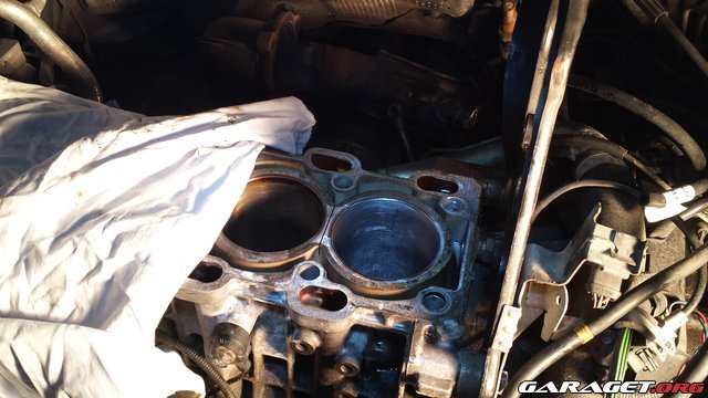

Honade även första cylindern, men det blev väll sådär. Fast här på bilder ser det ju ut som kattskit!! Så det är finare i verkligheten. Men tror ni det duger? smile
https://www1.garaget.org/gallery/images/181/180787/180787-c7f48272e7f6bc3eea4e2fdc114dc901.jpg

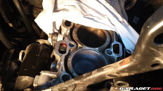

Höll på att bli ett rejält bakslag igår med honingen!
Det var några i NordicR som hört att fodrena i dessa motorer är väldigt hårda och därmed väldigt svåra att hona själv med bra resultat. Så då drog det iväg så på så vis att motorn skulle få lyftas ur och skickas iväg på honing.
Men för att va på säkra sidan skickade jag iväg ett mejl till Autotech.
Och fick svaret:
"Hej!
Snarare tvärtom på -98, vissa motorer är som att borra i smör, det är därför de bygger vändkanter så lätt. Om du ska behålla samma borr kan du repa till dem med duk, såna som lackerare använder, behövs inget mer. Har du repor eller vändkanter hade jag borrat och kört överdimension på kolvar.
Mvh/Best Regard "
Och jag tror nämligen att min -98a är en av dessa med mjukare foder iom att det syntes resultat av honingen direkt jag började.
Så jag ska testa slipduk smile
Senast redigerat av BlueScreeen (18 mars 2015)

Ja gott folk! Vad skulle ni säga om en update över dagsläget? smile
I vilket fall så får ni en update oavsett ni vill eller inte wink

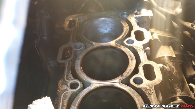

Vi kan börja med fler bilde rpå min första honing, dåliga bilder tyvärr! Men det dåliga ljuset och en mobilkamera brukar ju inte gå hand i hand om vi säger så!
https://www1.garaget.org/gallery/images/181/180787/180787-2be92f51a03d36a951bd37e6f0536109.jpg
https://www1.garaget.org/gallery/images/181/180787/180787-73e6e4027f0d6b94c4d269e779b75486.jpg
https://www1.garaget.org/gallery/images/181/180787/180787-35fb0b8b4bab32818dca1b691f0909ec.jpg

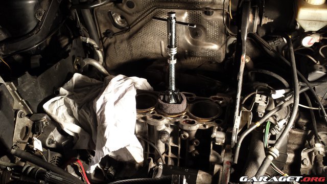

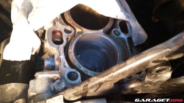

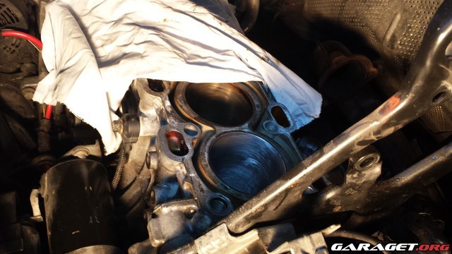

Sen testade jag att köra med slipduken som Autotech sa kunde fungera, och det blev ju bättre!
https://www1.garaget.org/gallery/images/181/180787/180787-ee7ccbc948cf423f7ba24b6dfb82d81b.jpg
https://www1.garaget.org/gallery/images/181/180787/180787-cfe37dc421de9e6d0d9d3fd47e5c7bfa.jpg
Under arbete! Sådär körde jag alltså, slipduken lindad runt honingsverktyget, och sedan snurra upp och ner för hand. Men motorolja bet det inte så bra så tog och körde bara t-röd och då jävlar anamma så hände det saker!
https://www1.garaget.org/gallery/images/181/180787/180787-3aed3d00fc089d5402d17e356b7601d3.jpg
Och sen är det klart man lä sparka omkull nånting roll denna gången var det lite T-röd som fick tvätta golvet!
https://www1.garaget.org/gallery/images/181/180787/180787-da2df8458b58814244ffbe2758d28483.jpg
Där har vi resultatet! Vad tycks?
https://www1.garaget.org/gallery/images/181/180787/180787-05915ecaf91df5588d0db74e9ef45e64.jpg
Måste tacka Autotech enormt för detta tipset! Lite oseriösare firmor hade bara sagt "lämna in det så de blir ordentligt gjort" men dessa gav svar på mail! Mycket bra kundservice lä jag säga! smile

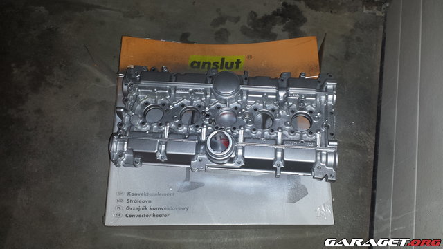

Och sen kladdade jag på lite färg på ventilkåpan också! Vart lite skillnad om vi säger så!
Dränkte den i avfettning igår och spolade av med högtrycken och sedan fick den torka över natten, sen blev det Feltemas motorlack, som även en del rör kommer att bli lackade i senare smile
https://www1.garaget.org/gallery/images/181/180787/180787-19f90f9a06084aa00ab103990bee9750.jpg
