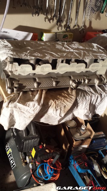

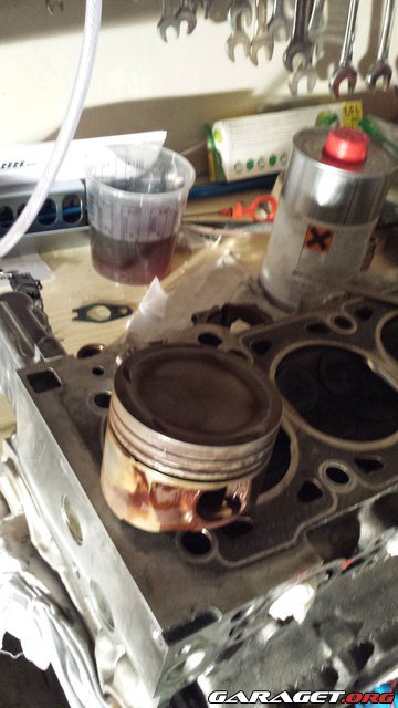

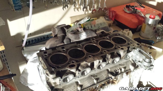

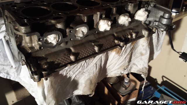

Sedan drog jag upp toppen på bänken för att ta bort den gamla packningen. Tog en bild efter jag rivit av packningen på alla resten som var kvar som jag fick ta ett knivblad och skrapa bort, men den bilden tog jag bort av misstag mad Men bilden när jag var klar får jag väll iaf bjuda på då!
https://www1.garaget.org/gallery/images/181/180787/180787-bf5f9e05291d3e6dfe716d66edeab43e.jpg
Skrapade även bort de lilla av packningen som satt kvar på blocket också, men det finns de ingen bild på.

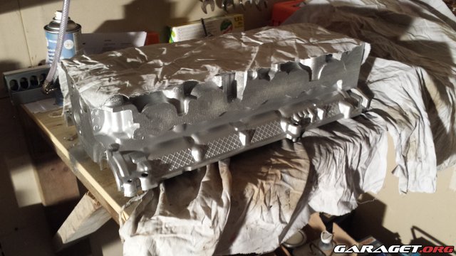

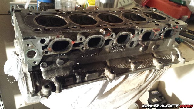

Sen blev det även en nödvändig rengöring av toppen!
https://www1.garaget.org/gallery/images/181/180787/180787-68661ef5c4f2f31af429c4a0100c58eb.jpg

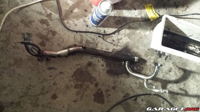

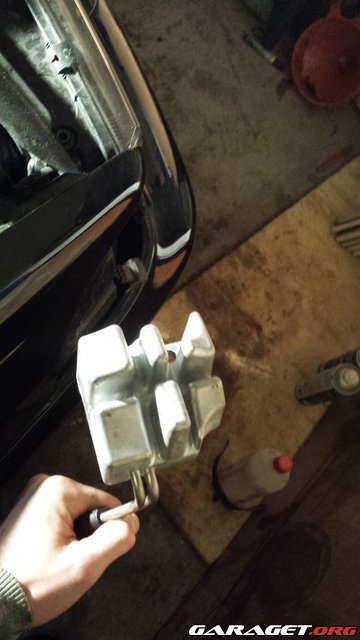

Skulle börja rengöra avgassidan också och såg bakom grenröret att det var ganska svart där, "aha därifrån kom alltså avgasläckan!" Då var det inte från turbon ändå wink Så tänkte ta bort grenröret för å byta packningarna och första bulten man ska lossa, den sitter ju löst!! även 3-4 till satt löst så inte konstigt att de läckt...
https://www1.garaget.org/gallery/images/181/180787/180787-24ec456f17bd7542c5da48f152e32342.jpg

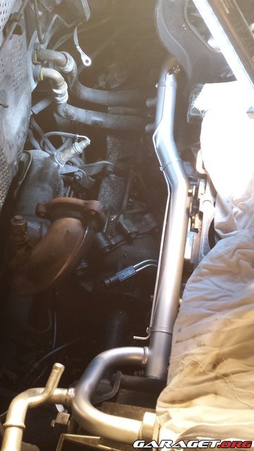

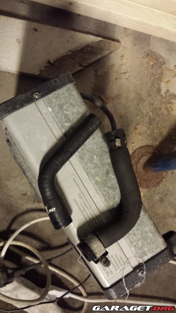

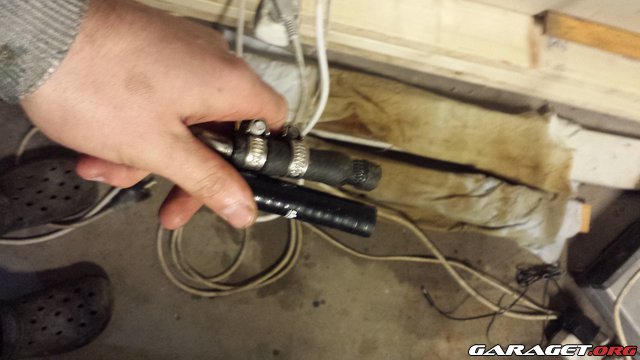

Lilla vattenslangen t turbon!
https://www1.garaget.org/gallery/images/181/180787/180787-c6a156a11aa83b0a74e505b23f2b32eb.jpg

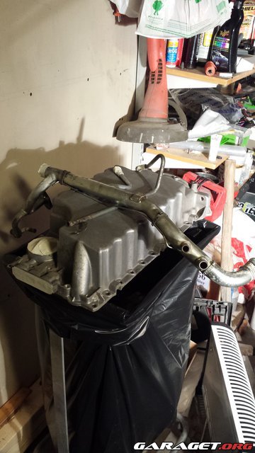

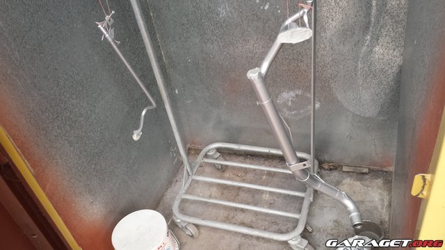

Och sen såg jag att man kunde ta bort detta vattenröret bakom motorn! Så det ska göras rent och målas silver roll
https://www1.garaget.org/gallery/images/181/180787/180787-9e97be1524de58eedbca2312100e0d63.jpg
Ni kanske har märkt att jag tycker om att kladda färg på det mesta? roll Så alla vattenrör kommer bli silvriga och fina igen lol och även tråg/topp, för att jag kan wink Men ska det va snyggt så ska det!

Den där lilla slangen till turbon..är det den övre eller den nedre på bilden?
2 030 Inlägg
21 mars 2015
#126
Det lä blir den övre! smile
Kollar du på motorn framifrån så är den t vänster smile

Aha.
Jag har en liten slangstump från do88 liggande som tydligen skall vara en "undre"..men har bara inte listat ut vart fasen den här "undre" sitter?
2 030 Inlägg
22 mars 2015
#128
Jaha! Men tror det bara finns en som är en sådan kort liten stump och det är den jag visade på bild neutral
Eh..okej.
Skumt.
Är detta kit: http://www.do88.se/sv/artiklar/volvo-sl … lning.html
Och det är den kurvade jag är fundersam över..?
2 030 Inlägg
22 mars 2015
#130
jaha den kurvade, ja det är den nedre t turbon! Sitter bakom /under turbon! smile

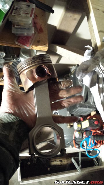

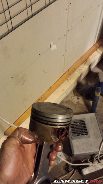

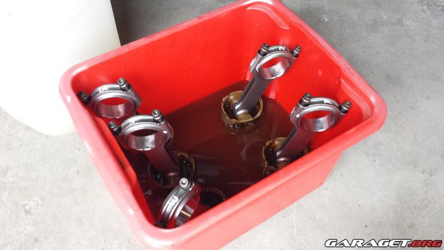

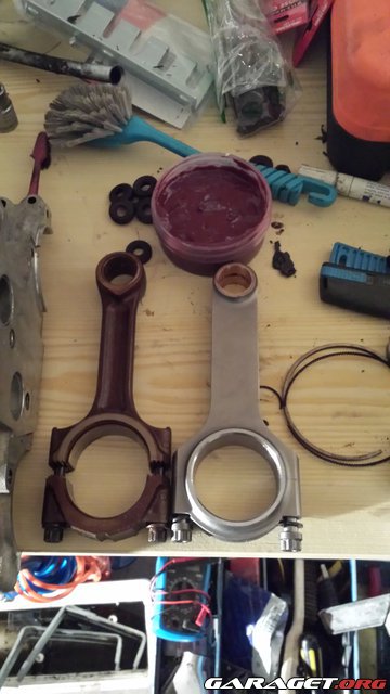

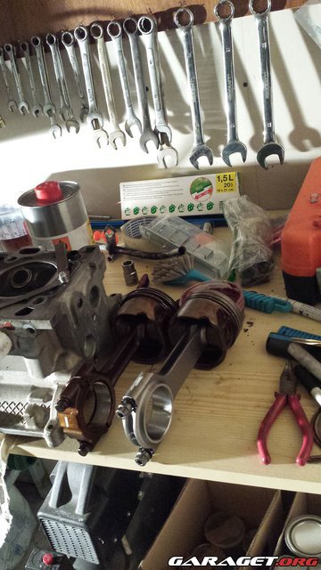

Som jag sa igår så skulle kolvarna och de nya stakarna ihop, och så blev det smile Tyvärr fick det ju lov att snöa.. hade tänkt att jag kunde kasta på lite färg på tråget och lite vattenrör, men de fick väll vänta tills imorn då..
Men dagens arbete gick bra. Lite roligt småpyssel att ta av kolvringarna och byta stakarna.
Där var en ensam kolv utan varken stake eller ringar.
https://www1.garaget.org/gallery/images/181/180787/180787-3bda1ea405d9572e089827518f7c3777.jpg
https://www1.garaget.org/gallery/images/181/180787/180787-2ca1d5d4481ad6575ad29c71b9ceb1d6.jpg
Första staken ihopmonterad smile

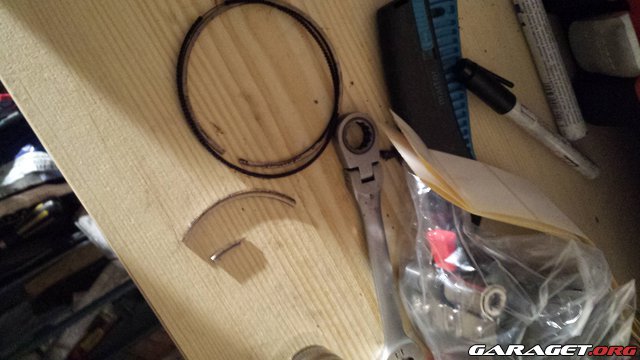

Andra kolvens ringar gick det lite värre åt dock roll Råkade ta i lite för mkt så den exploderade, så om nån vill leta efter delarna och limma ihop dom så ligger dom utspritt i garaget lol
https://www1.garaget.org/gallery/images/181/180787/180787-83499623f3e2e4cca36efbe6220d5a26.jpg

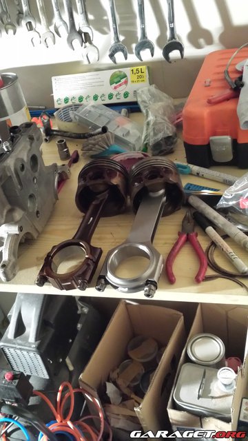

Gammal vs ny
https://www1.garaget.org/gallery/images/181/180787/180787-5c5ad4b7cec96319585258a5c2a5cca3.jpg
https://www1.garaget.org/gallery/images/181/180787/180787-6678aa6034c2f5e9490626df597e7394.jpg
https://www1.garaget.org/gallery/images/181/180787/180787-b820b14e04bbfaf8f76f0474ef3a16d6.jpg
De vita strecken är inget ni behöver oroa er för, det är bara jag som gjort markeringar för att veta hur och var dom ska sitta smile

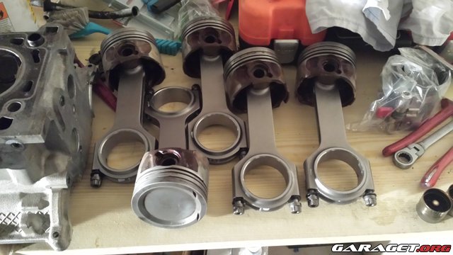

Här står alla fem och badar alldeles nakna lol
https://www1.garaget.org/gallery/images/181/180787/180787-2e5573a88cf8028295472d5624b53de1.jpg
Putsat lite lätt och försiktigt med slipduken så blev de lite renare smile
https://www1.garaget.org/gallery/images/181/180787/180787-9c9aa0a3bf1344fd2128a5a78aa4bbb4.jpg
Här har vi allihopa som väntar på sina ringar, får dom förmodligen imorn så blir montering på tisdag smile
https://www1.garaget.org/gallery/images/181/180787/180787-6d4cff396e82d0d3e0427d971b66c5f6.jpg
Känns som att de börjar närma sig en färdig bil igen faktiskt!

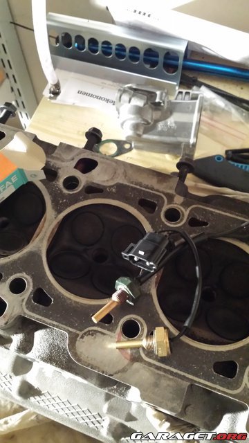

Tempgivaren såg inte så rolig ut så därför köpte jag en ny när jag ändå köpte prylar från L-M-R.
Gammal vs ny.

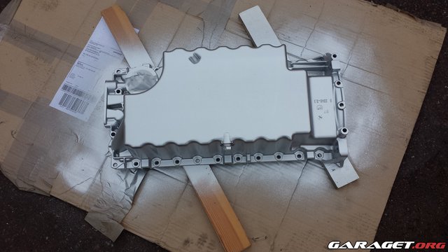

Även tråget blev vackert!
https://www1.garaget.org/gallery/images/181/180787/180787-dc8c744d2a5a9c24f15885d2e1ed9a64.jpg

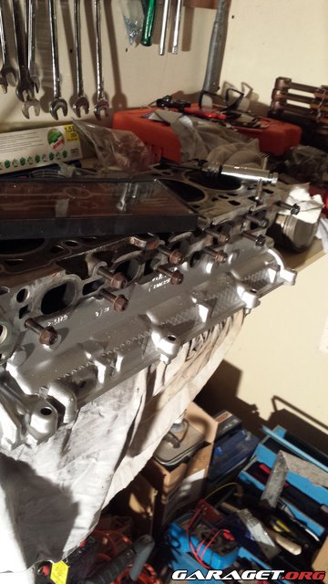

Pinnbultar på plats! Köpte gängtappar förut, så dessa blev att användas nu får att göra rent gängorna lite.
https://www1.garaget.org/gallery/images/181/180787/180787-938e0ac0db2250f8ab91a5ad435f66c8.jpg

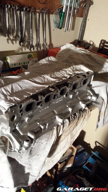

Insugssidan på toppen innan makeover.
https://www1.garaget.org/gallery/images/181/180787/180787-2f07083763e12c2c7f5296373ad3f2af.jpg
Efter makeover.
https://www1.garaget.org/gallery/images/181/180787/180787-6b4939706d3fb077fd767941a6c7e79e.jpg

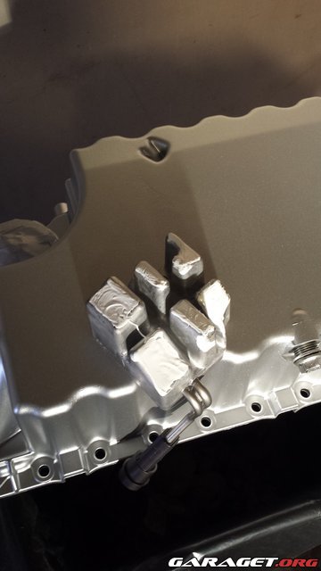

Som utlovat är här bilden på den äckliga vattenslangen vs den nya!
https://www1.garaget.org/gallery/images/181/180787/180787-bf19bccaa602709c93d84d1c3f026a7b.jpg

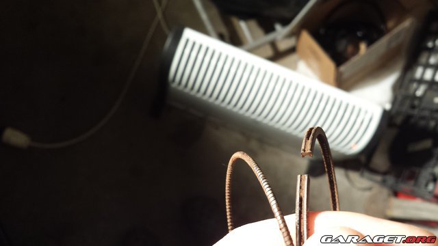

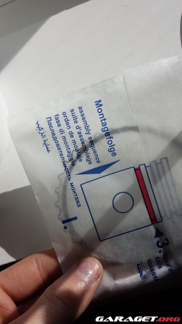

Började med att packa upp mina kolvringar vilket blev en överraskning..

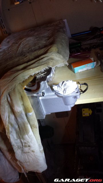

De nya var nämligen inte lika som de som satt i motorn. hmm Och därför drog jag iväg ett mejl t L-M-R om jag fått fel igen så jag har inte vågat montera dessa ännu. Men det kan ju hända att ringarna ser ut såhär nuförtiden..
Här nedan ser ni skillnaden mellan de nya och gamla. Detta är oljeringen det gäller!
Ny
https://www1.garaget.org/gallery/images/181/180787/180787-da46c4a03d04ee09fcc80dbc03934075.jpg
Gammal
https://www1.garaget.org/gallery/images/181/180787/180787-2366f0b5746d4c0777a87004c405e1bf.jpg
Så istället för att sätta dit kolvringarna så tog jag tag i motorvärmarn! Så kommer en liten guide på det. smile
Såhär ser då värmekroppen ut, kontaktvärmare till mitt block B5234T6. På baksidan av värmekroppen så är den nästan helt slät, med det är denna sidan jag tagit kort på som ska sitta mot motorn.
https://www1.garaget.org/gallery/images/181/180787/180787-00901896c3316b26566f500a13b0412d.jpg

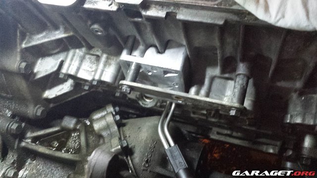

En bild på blocket där den ska sitta, ribborna i blocket ska ju då sitta i sjunkningarna i värmekroppen. Detta blir då på mitten av motorn vid cylinder tre, alldeles ovanför oljereturen.
https://www1.garaget.org/gallery/images/181/180787/180787-ae33de77df3a63cfdf005dd4d346c4e6.jpg

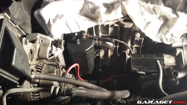

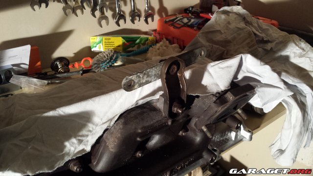

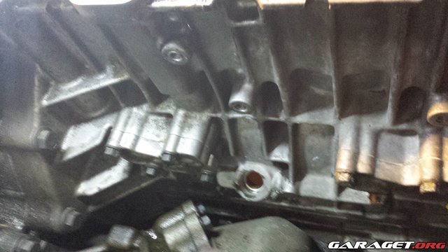

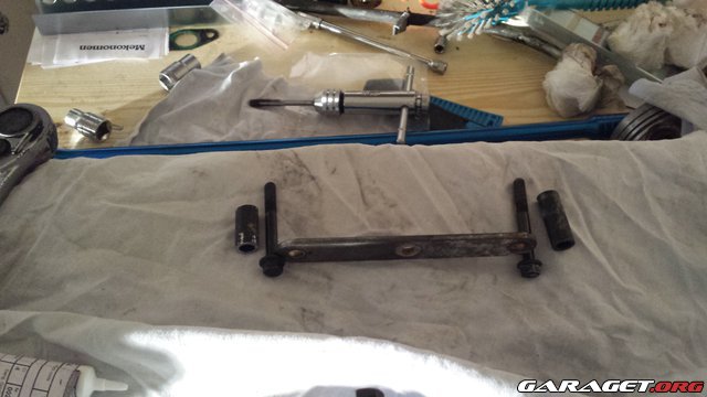

Problemet var ju då detta staget från grenröret som sitter på just denna plats, ena bulten går genom fästet och värmekroppen in i blocket.
https://www1.garaget.org/gallery/images/181/180787/180787-3f0b7df7173e0f2e53e18f1f3ba3e373.jpg
Så för att jag skulle kunna sätta dit motorvärmaren nu och grenröret sen så fick jag dela på fästet helt enkelt, satt uta fan gjorde muttern dock! Så ena delen sitter kvar på grenröret och ena ska vi sätta på blocket då.
https://www1.garaget.org/gallery/images/181/180787/180787-4876302ad8878b31a6dda717f524df47.jpg

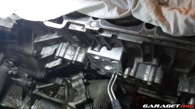

Här har vi då en bild på hur det ska sitta, med värmekroppen bakom ena distansen. Som ni kanske lägger märke till så är ena distansen kortare. Detta är just för att värmekroppen bygger ju ut lite, som då måste kompenseras genom att det sågas av lite av distansen.
https://www1.garaget.org/gallery/images/181/180787/180787-19f99a817822415e3f2201dfe4b819b7.jpg
Sen fick jag köpa en liten liten tub med pasta att kladda på värmekroppen, för att leda värmen till blocket och inte värme upp luften som kommer emellan. Hela tuben skulle användas, ingen bild på den dock..
https://www1.garaget.org/gallery/images/181/180787/180787-8e4468de97ede6642aed6c3d4fb6e47f.jpg
Där sitter värmekroppen på sin plats. Ni kan då se att den sitter över ena "hålet" i blocket där bulten/distansen till grenröret satt förut. Det finns säkert en kortare distans färdig att köpa på Volvo för kontaktvärmare men den är nog inte billigt..
https://www1.garaget.org/gallery/images/181/180787/180787-c51ca643b2a0c5eee5c2703017b7217c.jpg
Och sedan sitter staget på sin plats. Blir lite bökigt att få i bulten som binder ihop grenröret med staget, då bulten ska i från motorns håll. Men hellre detta än att jag ska försöka pilla dit värmaren med grenröret på plats.
https://www1.garaget.org/gallery/images/181/180787/180787-9fdecf1e302f8586836fc641224c280f.jpg

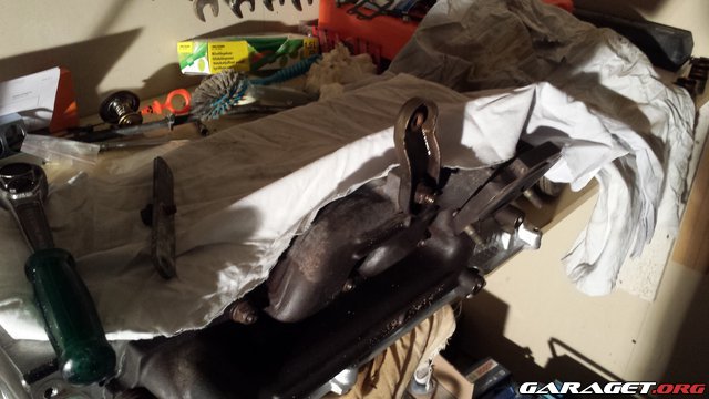

Som ni såg på en av tidigare bilder hade jag monterat grenröret, omålat?
Japp då såg ni rätt! Tänkte att jag sket i att måla det eftersom det ändå inte kommer synas sen. Men fick en kommentar på min projekttråd på NordicR (samma updates som här) om vilket bra jobb jag gjorde, så då fick jag dåligt samvete och plockade av grenröret för att kunna måla det imorn ändå roll
Jag känner mig själv så om jag inte målar det kommer jag ångra det senare, så vi gör det ordentligt nu på en gång! smile
Det var dagens update, så vi hoppas på ett svar om mina kolvringar imorn bitti så jag kan ta tag i dom smile
