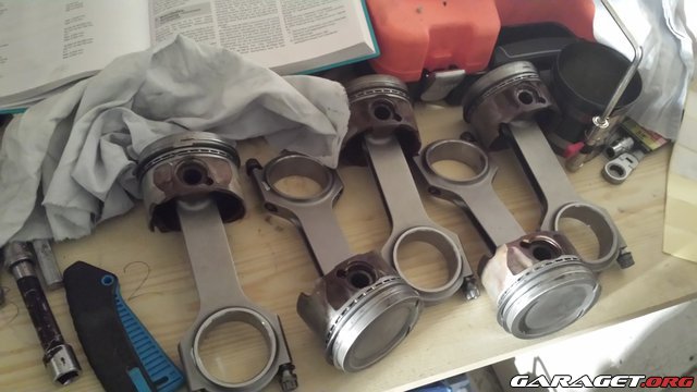

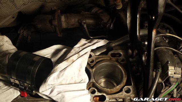

Började dagen med att inköpa en micrometer från Clas Ohlson för att mäta så tjockleken på kolvringarna är lika på nya och gamla. Var även du in på Feltema och köpte värmefärg och engånghandskar, perfekt att ha när man ska hålla på med olja och liknande.
Sen blev det lite strul med kolvringarna som vanligt.. Satte i endast ringarna i cylindern en i taget för att kolla ändgapen, står specat i Heynes gds vad det ska vara, och mitt var på översta ringen 0.6mm, andra ringen 0.5mm och oljeringen 0.4mm.
Enligt boken ska det vara dessa värden: Översta & andra; 0.2-0.4mm, oljering 0.25-0.5mm.
Ajfan! Mina gap var för stora på kompringarna (de två översta), men oljeringen var inom spec.
Jahapp, vad göra nu då? Vill ju inte sätta ihop det och riskera försämrat komp.. Så drog iväg ett mejl till Autotech och förklarade detta. Efter 15min(!!) hade jag fått ett svar! Och det löd så att Heynes böckerna brukar vara fel på en del saker och inte att lite 100% på. Men dom körde med ändgapen på 0.5-0.6mm när man börjar trimma lite grann, så mina värden var helt OK! Så snacka om att jag blev lycklig! big_smile
Så svarade med ett mejl om att dom är guld värda med deras service! smile
Då var det bara kasta på ringarna då!

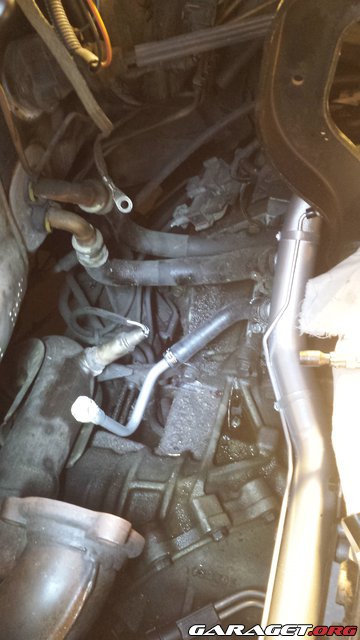

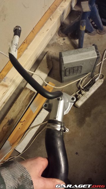

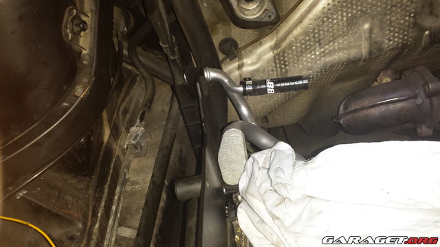

Men under väntetiden på mejlet så slängde jag dit vattenröret bakom motorn, och väldans vad stiligt det blev med nymålade rör och ny slang och slangklämmor!
Och Mack, här är den lilla slangen du undrar över! Kommer fixa en bild till åt dig när turbon är monterad sen! (lilla slangen vid lambdan)

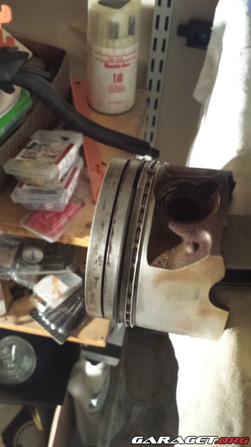

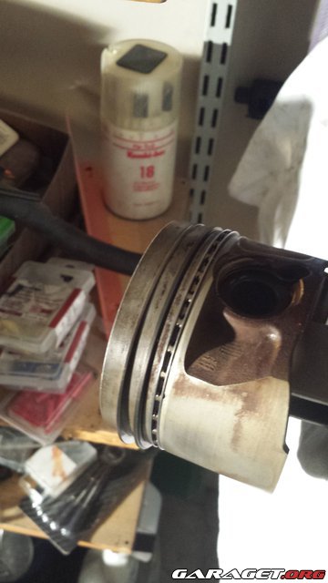

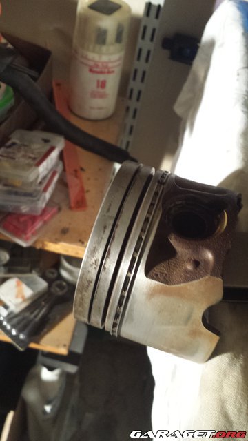

När man monterar kolvringarna så börjar man nedifrån med oljeringen. Dessa var tunna och lätta att få dit, men säkert lätta att ha sönder också så var försiktiga när kolvringarna ska på plats!!!
Jag hade köpt en sådan här kolvringstång
från Feltema, men på sista kolven testa jag utan den och tyckte det var lättare att försiktigt dra isär dom för hand och trä på. Så det är en smaksak vad man föredrar, men man ska vara försiktigt i båda fallen smile
Sen var oljeringarna på plats!
https://www1.garaget.org/gallery/images/181/180787/180787-072514c9c67137b12e6ef9e465d9d6c2.jpg
Det är alltså två tunna ringar med en kugghjulsring i mitten.
Andra kompressionsringen på plats.
https://www1.garaget.org/gallery/images/181/180787/180787-c45f3159f75c10a464df3ea3c8a47925.jpg
Tredje kompressionsringen på plats. Då var första kolven klar! smile
https://www1.garaget.org/gallery/images/181/180787/180787-7f9d0e525332ca6cd415cd2f1322032f.jpg

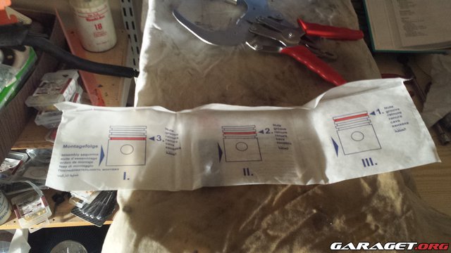

Så här låg kolvringarna som i en påse med tre fack. Och det står även tydligt på påsen vilken ring som ska sitta vart.
https://www1.garaget.org/gallery/images/181/180787/180787-56b913f4f3b972df3d94f5f49b8312d5.jpg
Sedan var alla fem klara!

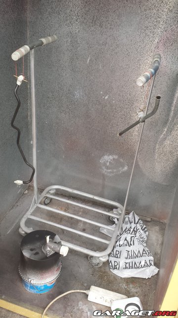

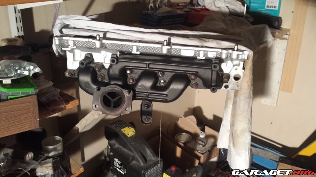

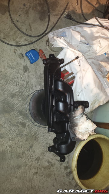

Grenröret blev målat lite emellanåt också! Skillnad blev det smile
https://www1.garaget.org/gallery/images/181/180787/180787-e7aaf6ac5280e8d6754fe931793bd415.jpg

Haha..tack för bilden!
Det är däääär den jäkeln ska sitta!
Ser fram emot nästa bild också, men tror jag har någorlunda vetskap nu om vart den ska sitta.

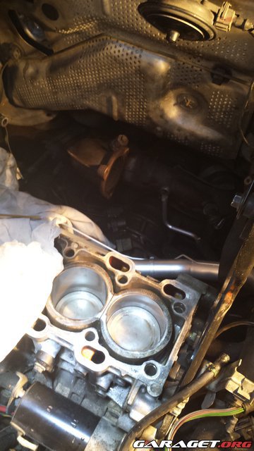

Idag höll det på att gå åt helvete.. igen..!! Detta börjar ju bli dömt för att misslyckas hmm Men som tur är så hjälper Autotech och LMR till! smile
Började dagen med att skruva dit grenröret på plats! Och dra mig baklänges vad stiligt det blev! Att jag ens tvekade på att lacka det först yikes
https://www1.garaget.org/gallery/images/181/180787/180787-b454c0ef0534c3e22931f3ef08bf4dd0.jpg

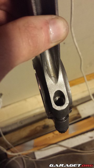

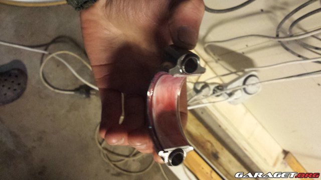

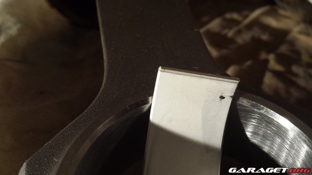

Sen kommer vi till dagens nederlag! Skulle ju sätta i kolvarna idag var tanken, men direkt jag öppnas förpackningen och packat upp vevlagrena får jag syn på detta på det första eller andra lagret..
https://www1.garaget.org/gallery/images/181/180787/180787-b44ce70e62bd9e82e3950e41ce8bdacf.jpg
Märket till vänster kändes inte men det högra i kanten kändes mycket väl att det var skadat! Så vågade inte montera dom, utan det blev ett mejl till Autotech där dom inte rekommenderade att köra med detta då det kunde bli värre.. Svarade som vanligt snabbt, under 15min! Så ett mejl till LMR om att jag ville ha nya och om dom kunde skicka så jag fick de tills imorn. Med tanke på hur mycket LMR har att göra inför Elmia så trodde jag inte att jag skulle få de imorn.
Så ett samtal till Volvo för att kolla om de kunde få hem tills imorn, och ja det skulle kunna få hem till lunch. Priset då? 400kr, för ETT lager, jag behövde fem hmm så det sket sig!
Men sen kom svaret från LMR efter typ en halvtimme, dom skulle skicka nya idag så jag fick de imorgon! Ojoj vilken service!! roll Dock börjar dom bli trött på krångel, lika som mig då alltså!
Två steg framåt, ett steg bakåt känns de som!
Men dessa företag, Autotech och LMR, är guld värda för min renovering!
Vidare så åkte även oljetillförseln, oljesticksröret och andra halvan av termostathuset in i lackskåpet! Ett sopskåp som jag målar lite i nu wink

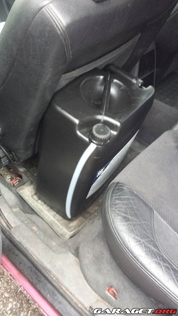

Började med en tur till Swedol för å köpa 20l olja, OkQ8 Excel 5W40.
Det ska väll kunna räcka en stund wink

Jo hade ju satt i två kolvar igår men testade aldrig att dra runt motorn, utan gjorde det idag och det gick bra en bit, sen tog det stopp, vred tillbaka och tog stopp på ungefär samma ställe. Så ni som har skruvat dessa motorer och bytt stakar kanske vet att man ibland får lov att fila/fräsa lite längst ner i fodrena. Det var just detta som är problemet här! Staken tar i längst ner på fodret.
Men på 2ans cylinder gick det utan att ta i dock! Men det hjälper ju inte mycket när 3an och 1an tar i ändå. Så köpt ett set med filar på Clas Ohlson så tänkte försiktigt försöka fila bort lite längst ner på fodret.

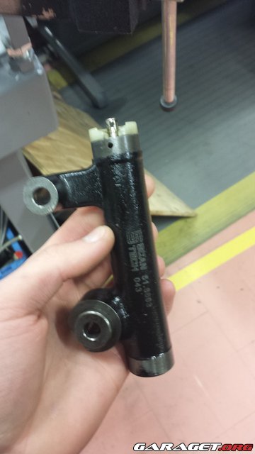

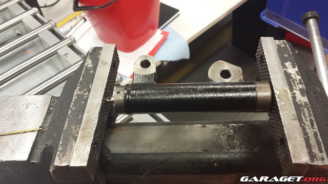

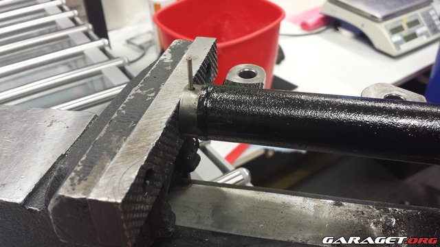

Men nånting som drog bygget framåt hann jag iaf göra! Tog av kamremsspännaren för att trycka ihop den.
Till detta behövs ett skruvstäd modell ganska stort, 2mm borr. Japp det var allt! smile
Här är spännaren, det är den blanka lilla pinnen vid plasten där uppe vi ska trycka tillbaka
https://www1.garaget.org/gallery/images/181/180787/180787-5dcd2eaf5cf6747ac4e82969a62e81f7.jpg
Sedan är det bara sätta upp den i skruvstädet, och LÅNGSAMT skruva in den!
Jag gjorde så att jag vred ett kvarts varv (ungefär så mkt det gick att skruva lätt) och sedan vänta 30sek och sen ett kvarts varv till. Sen håller man på så tills det inte går mer.
https://www1.garaget.org/gallery/images/181/180787/180787-d726dc5c425a4b97e4965fbcade69bb7.jpg
Då sätter du i borren i hålen som finns där så att den silvriga "kolven" håller sig kvar där.

Här syns ett litet märke på staken längst ner vid bulthålet, där fodret tog i.
https://www1.garaget.org/gallery/images/181/180787/180787-6e0149adc686e979ab3840fe2aa6e4fe.jpg

Imorn ska jag åka förbi efter jobbet en stund och försöka fila och se om jag kan få i stakarna då!
Annars får vi helt enkelt bara köra på 2ans cylinder där det inte tar i, blir det en T1-motor då? lol
