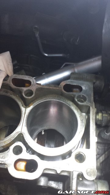

Gjorde ett litet ryck på R'en även idag! Blev dock inte mycket men lite! smile
Inga bilder blev det som är värda att se då jag bara filat lite i fodret.
Eller ni kan ju få en bild får att visa var jag har filat! Detta gör jag ju då för att stakarna inte ska ta i blocket när jag drar runt den! smile
Syns lite blankt mellan motvikterna på veven. Där har jag alltså filat smile

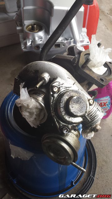

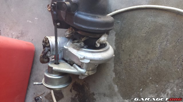

Kunde inte hålla mig från R'en idag, så blev att åka upp till pappa och småpilla lite smile
Började att tvätta av turbon från all skit som var på den!
Det var en del.. Hann dock tvätta lite på turbon innan jag kom på att jag skulle ta bild.. Men där den är lortig, så såg det ut över hela från början.
https://www1.garaget.org/gallery/images/181/180787/180787-3f493ad2a7fd708b53c21616c9a16016.jpg
Och här tog motortvätten slut! Så fick åka till Feltema på vägen hem.
Men skillnad kan vi väll säga att de blev!
https://www1.garaget.org/gallery/images/181/180787/180787-53ea3f66b86a8dd2454a344dee33b39a.jpg

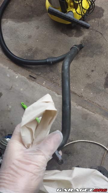

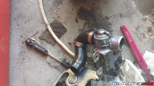

Oljereturen var iaf ganska fin! MEN den förblir inte svart wink
https://www1.garaget.org/gallery/images/181/180787/180787-feeecfed85a687e4c9506730e66a8c7b.jpg

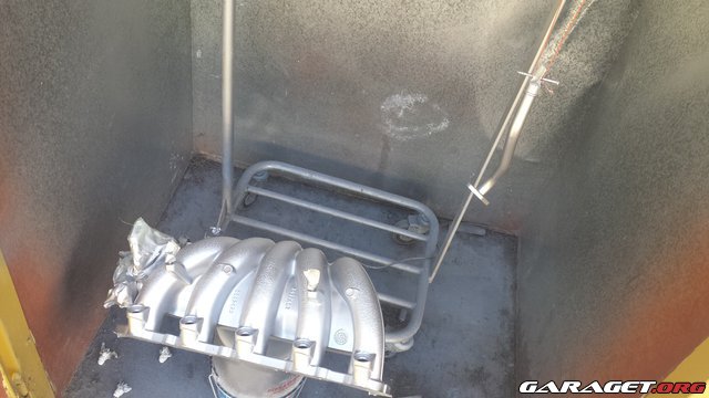

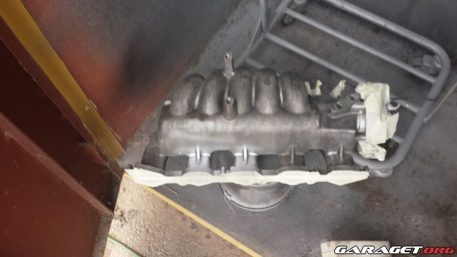

Insuget som det såg ut
https://www1.garaget.org/gallery/images/181/180787/180787-cc805c76f467d72571c9a3065ab31907.jpg
Sen kladdade jag färg på oljereturen och halva insuget innan färgen tog slut.. Men det finns det inga bilder på än, utan det får ni klara er med tills jag är i garaget nästa gång smile
2 030 Inlägg
14 april 2015
#172
Nu så har de hänt lite saker som verkligen tar detta projektet mot nuvarande mål!!
Först så hade jag ju lovat en bild på det färdiga resultatet på insug och oljeretur, så det kommer här! Och jag är helnöjd! smile (Färgen är jämn och fin så ljuset ställer till det lite på bild!)
https://www1.garaget.org/gallery/images/181/180787/180787-2a1e6aac577c0e9c023ecbc5bf9b09c5.jpg

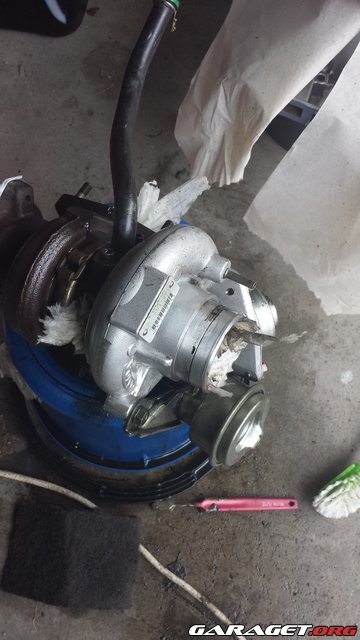

Färdigtvättad turbo! Lite blankare i verkligheten
https://www1.garaget.org/gallery/images/181/180787/180787-4aeaaf325f999894666a49a4ab648e3d.jpg

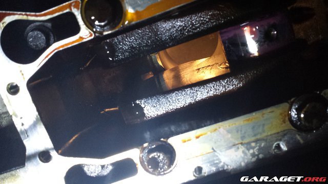

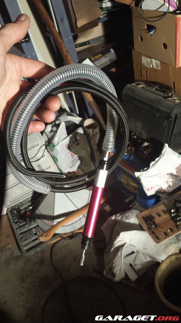

Och nu till det stora för dagen! Testade med min multislip från Feltema igår om det gick att använda den för att slipa ur lite i fodrena, men den var för fet!
Så satte mig vid datorn och började leta på Jula, Clas Ohlson och Feltema och hittade denna:
https://www1.garaget.org/gallery/images/181/180787/180787-a8c8d298bba8a9f6e624181063bd0f15.jpg
En minislip som drivs av tryckluft, därmed att den är så liten! Inte ens 2cm i diameter så alldeles lagom till ändamålet. Så köpte en sådan och sen vart de en sväng in på Clas för att köpa slipstiften. Fanns vanliga slipstenar för 5kr, en sån sats blev det. Och sen fanns det lite bättre grejer för 400kr(!!!!) för en sats om 10..
Svindyrt, JA! Men samtidigt så vill jag få det gjort! Så kosta va det kosta vill lol
http://www.clasohlson.com/se/Filsats-Bosch-/40-9206 en sådan sats fast med 10 olika istället.

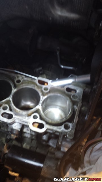

Så nu ni gott folk är det urslipat i fodrena så nu ska stakarna fanimej kunna gå fritt! smile
En smärre rengöring ska göras i motorn efter detta ingrepp!
Längst ner syns det att jag tagit ur lite.
https://www1.garaget.org/gallery/images/181/180787/180787-80914a58d273af46445bc3348b6c8c0e.jpg

Nu ni gott folk!
Har idag vart i garaget en halvdag! Och har tvättat/torkat ur motorn från metallspån efter jag fräst ur forderna lite så stakarna ska gå fritt!
Började med att dränka underdelen i t-röd för att sedan torka ur med papper och blåsa med tryckluft, och gjorde så ytterligare 2ggr. Kunde då inte se nått metallspån mer så duschade på ytterligare en gång och blåste.
Bara detta tog ju 4-5timmar!
Men innan jag åkte hem kunde jag inte låta bli att testa!
https://www1.garaget.org/gallery/images/181/180787/180787-93a5f533736a1601ed942802b8ab41ed.jpg
Så nu jävlar sitter den där OCH går fritt!! big_smile
