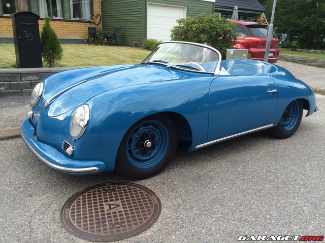

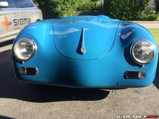

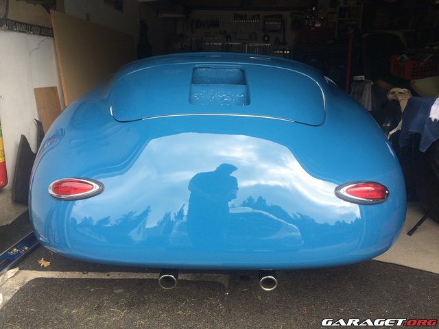

Montering av bakljus
https://www1.garaget.org/gallery/images/45/44975/44975-9b11ad37abf66048d1469179b209d34d.jpg
Montering av gramljus och lite chromegrejer.

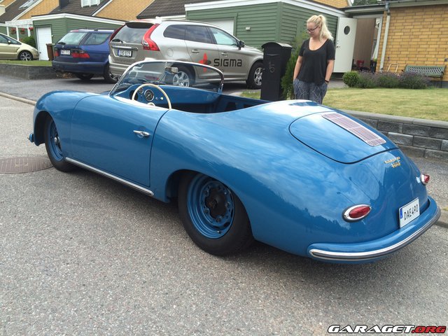

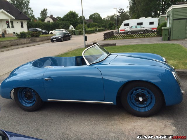

Man anpaasade min kaross med dörrar och luckor för att sedan gjuta av den till en egen gjutplugg. Man kan alltså numera göra egna 356 karosser i Estland. Motorluckan på min bil kommer från deras form då befintlig var allt för skev för att anpassa till min bil.
Just nu håller jag o ´min dotter Johanna på att montera lister, dörrhandtag, och ruta.
Dessvärre så sprack rutan när vi monterade den.... suck.
Nåväl, det är väl bara at bryta ihop och köra vidare.
http://www1.garaget.org/gallery/images/45/44975/44975-4969060ab1e00da3e6c97a41f704c546.jpg
http://www1.garaget.org/gallery/images/45/44975/44975-2f004f9a62fe9583ccca5a762bcaa620.jpg
Aha smile  Jäkla synd med rutan.

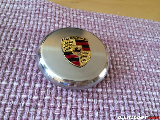

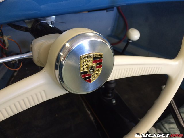

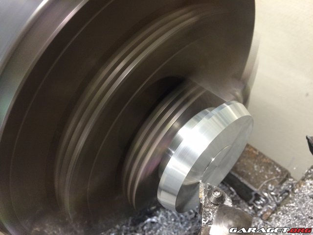

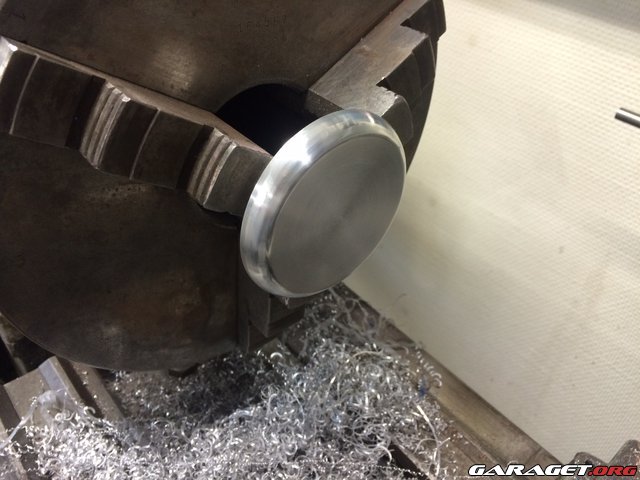

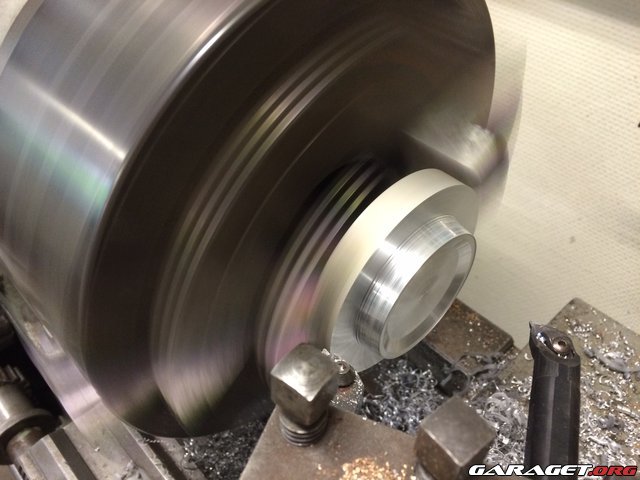

Dags för tillverkning av ratcentrum. har retat mig länge på att inte ha något..
https://www1.garaget.org/gallery/images/45/44975/44975-5775df3b3537af5ea8d50449991168ea.jpg
svarvnig av aluminiumklump pågår
https://www1.garaget.org/gallery/images/45/44975/44975-701940eeb7eb823da7170e527fd57cfa.jpg
https://www1.garaget.org/gallery/images/45/44975/44975-1c835f2f6514bc69cdf3946007bbf62c.jpg
https://www1.garaget.org/gallery/images/45/44975/44975-8c264371c62278bdf6a1545c8b9928c7.jpg
typ så här blev det
https://www1.garaget.org/gallery/images/45/44975/44975-f9a77303b9c153e9e627e0293f016b93.jpg
Funderar på lacka vitt eller svart och bara spara en kromkant
1 317 Inlägg
30 juli 2016
#95
Kanske svarva 2 ribbor i navet som matchar rattens ribbor  o sen lacka vitt,??

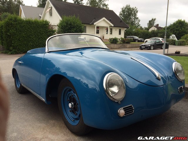

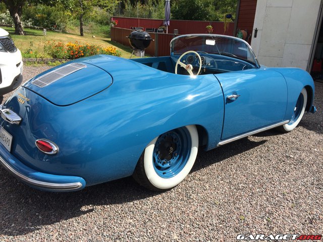

nu uppdaterad med vita däcksidor, nummerskyltbelysning, passargerar handtag på instrumentpanelen.
Imorgon ska jag kolla om jag kan börja montera lister och lite emblem- Fick även ett första paket från Mexico med cabställning, cab och tourneo, cabskydd sidorutor m.m. resten av inredningen kommer om 1-2 veckor:)
https://www1.garaget.org/gallery/images/45/44975/44975-0db116b07da7190900a6853bf3d3ba22.jpg
Lite stiligare kanske...
