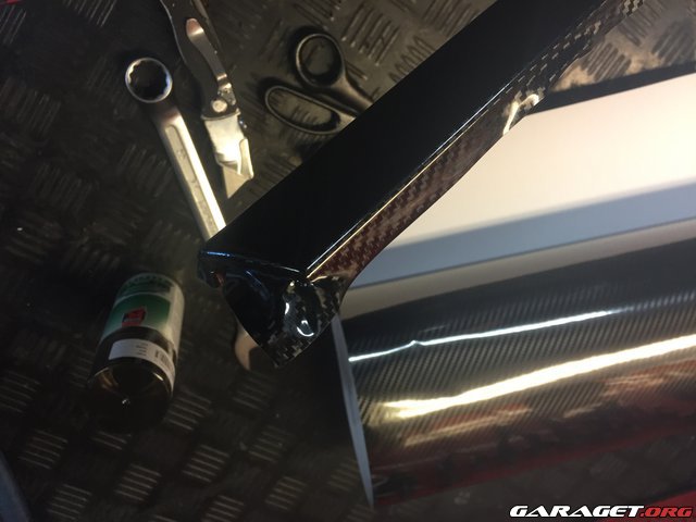

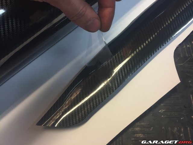

Woho 4.30 väggen sprängd smile de firar vi med en lektion i list foliering.
Har fått många PM efter igår ang folieringen av listerna. Hurrar man? Hur får du till kanterna mm.
Tänkte därför göra en snabb kurs så ni ser detta direkt. Detta e väldigt enkelt sett att piffa upp inredningen och något alla klarar av.

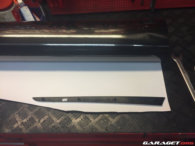

Steg 1
Tag listen och lägg den på baksidan av folien. Baksidan av listen uppåt. Har du en mönster anpassad film så var noga med att hålla filmen på samma led hela tiden. I mitt fall där de är kolfiber så går den att vända åt olika håll så jag sär alla mina lister efter bredden av rullen.
https://www1.garaget.org/gallery/images/69/68221/68221-607ea5bd63b48d1190b409a86884c47f.jpg
Steg 2

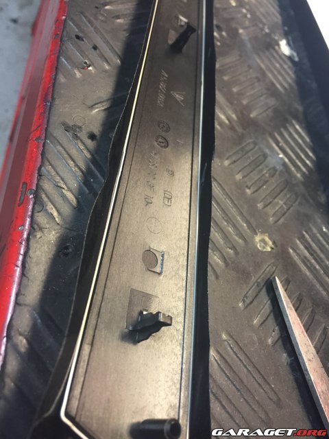

Avlägsna skydds pappret på foliens baksida och lägg sedan ned listens framsida mot klistret. Se till att lägga den rakt för att få samma mönster i hela bilen.
https://www1.garaget.org/gallery/images/69/68221/68221-0d639cf62956cda3268a1e324af30496.jpg
Steg 3
Stryk sedan ut folien över den plana ytan. Börja i mitten och arbeta dig utåt. Se till att få bort all luft. Jag använder mig av händerna och inga verktyg i detta läget.
https://www1.garaget.org/gallery/images/69/68221/68221-d3cf12fe1256461ea8fe3742c9c3e167.jpg
Steg 4
När du är klar med den synliga ytan så avlägsnar du den ev yttre skydds filmen. Detta för att underlätta sträckningen av hörnen. Detta görs efter att yttre ytan är klar då du ej har något skydd mot repor när detta steg är klart
https://www1.garaget.org/gallery/images/69/68221/68221-53a3f59463d434c0a78fdf98cbe5d95e.jpg
Steg 5

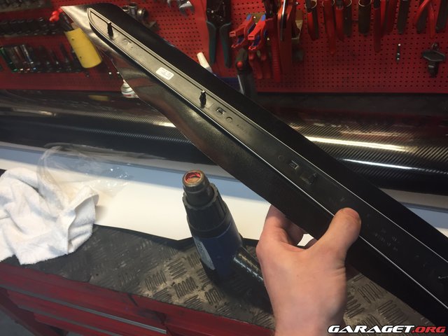

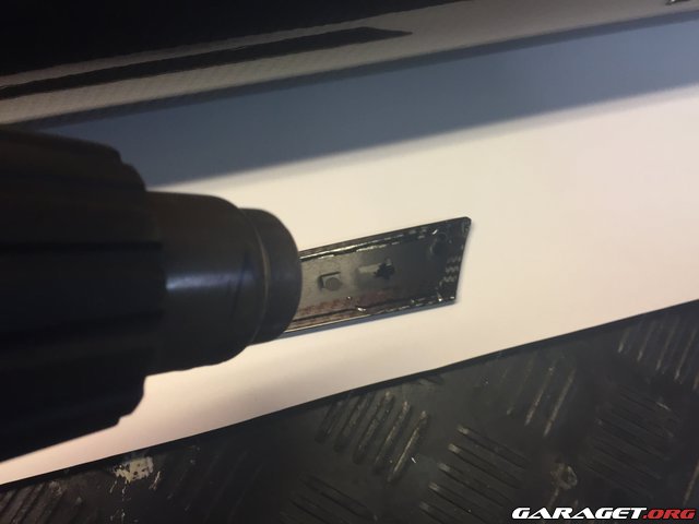

Värm sedan långsidorna (steg vis) och sträck filmen svagt samtidigt som du drar den mot listens baksida. Drag sedan med tummen efter sidan för att ta bort ev luft fickor.
https://www1.garaget.org/gallery/images/69/68221/68221-488ab0ec69f81a933a23a32429e6d2dd.jpg
Du skall nu kunna urskilja listens former bortsett från kort sidorna
https://www1.garaget.org/gallery/images/69/68221/68221-7aa0b2e75b6975deab89d771125fb43f.jpg
Steg 6
Klipp sedan bort filmens överflöd på långsidorna. Spara kortsidorna till senare då du behöver extra mayreal till att sträcka. Spara ca 5 mm av överskottet som på bild. Detta för att fästa filmen på baksidan.
https://www1.garaget.org/gallery/images/69/68221/68221-c537b14c84d22b71ceca3a5a7838b37d.jpg
Steg 7
Värm sedan hörnorna på svag värme och dra filmen försiktigt mot dig. Upprepa tills hörnet inte har några veck.
https://www1.garaget.org/gallery/images/69/68221/68221-f85ed4b43145ce2bfea98c2749360323.jpg
Kontrollera att hörnan ser bra ut
https://www1.garaget.org/gallery/images/69/68221/68221-4ca46c0e15079d3d231fe006d06bc939.jpg
Steg 8

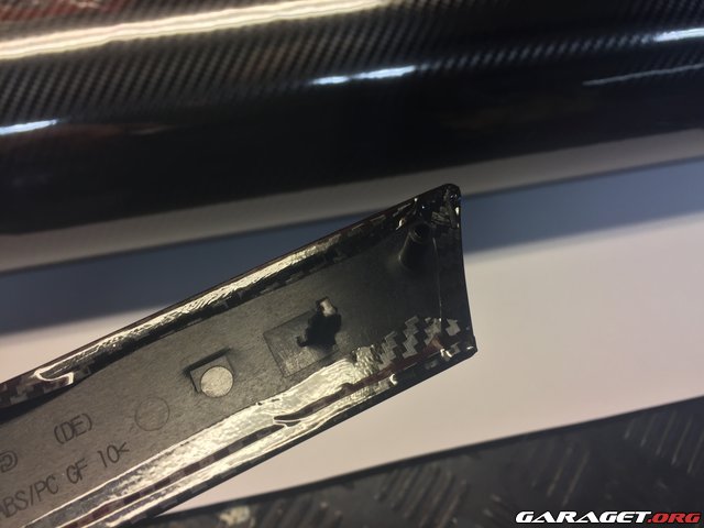

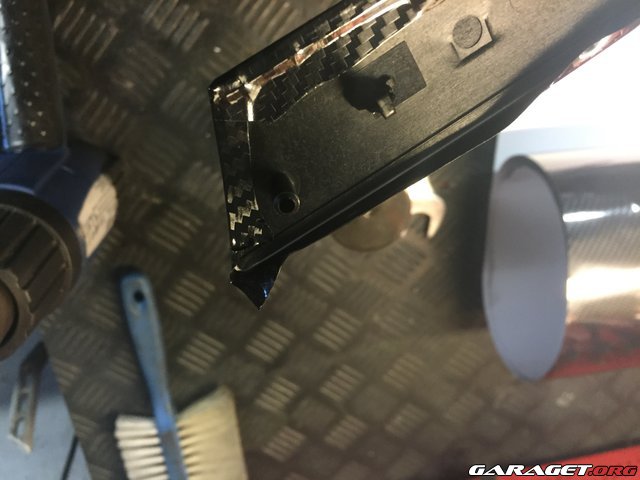

Klipp sedan ett snett snitt mot varje hörna (i hörnans riktning) klipp ej hela vägen in till listen utan lämna 2 mm. Annars kan listen synas igenom folien.
https://www1.garaget.org/gallery/images/69/68221/68221-4759a485775e1456c9b7792103aef0b6.jpg
Steg 9
Vik sedan in kort sidan och fäst på baksidan av listen. Fortsätt sedan med lång sidorna.
https://www1.garaget.org/gallery/images/69/68221/68221-6377574748ec381242e11fc1cfd68065.jpg
Det skall nu se ut som denna.
Gör likadant på andra sidan.
https://www1.garaget.org/gallery/images/69/68221/68221-f34ab44737f59d66eb0987e39166304c.jpg

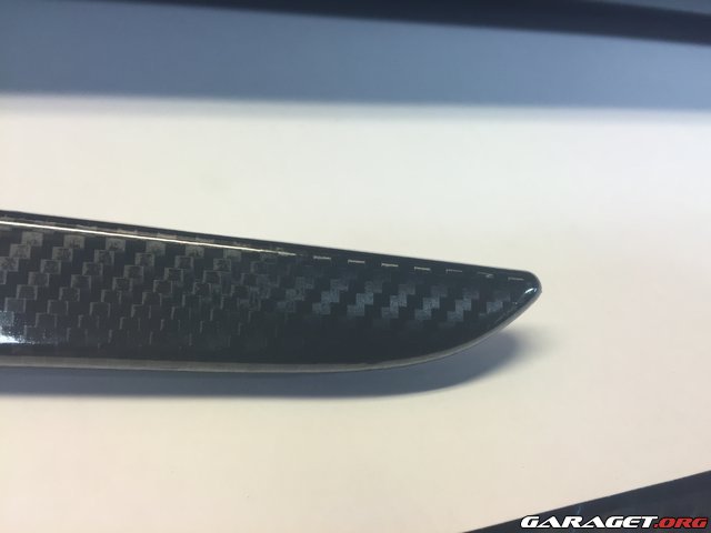

Steg 10

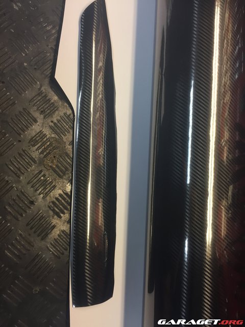

Värm sedan steg vis baksidan och pressa ut all luft. Se till att ej slarva med detta då luft som blir kvar kan krypa över till fram sidan av listen.
https://www1.garaget.org/gallery/images/69/68221/68221-20c6bf7115073545fc99c1af4c6cfe70.jpg
Du skall nu ha en list med snygga avrundade kanter. Hem o öva smile
Själv fortsätter jag med mina herrejösses många lister
Senast redigerat av psyco (23 juli 2015)

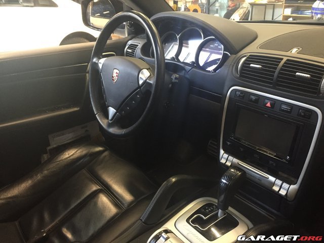

Blev lite pyssel imorse innan jobbet.
Inredningen i kolfiber är nästan klart. Saknas en list på höger bakdörr bara som får fixas på lunch eller efter jobbet.
https://www1.garaget.org/gallery/images/69/68221/68221-9709c3f5c2e3396a894067c6297756cd.jpg
Svårt att få bra bilder på extrem blanka saker i konstigt ljus men ni får stå ut med de..
https://www1.garaget.org/gallery/images/69/68221/68221-4b1434c87b08415a59358f218492a20b.jpg
Även växelspaken fick sig en lappning. Nu är alla fula repiga lister täckta så bilen känns bra mycket fräshare (ber om ursäkt att de e så skitigt i bilen dock, har ej hunnit dammsuga den denna månad).
