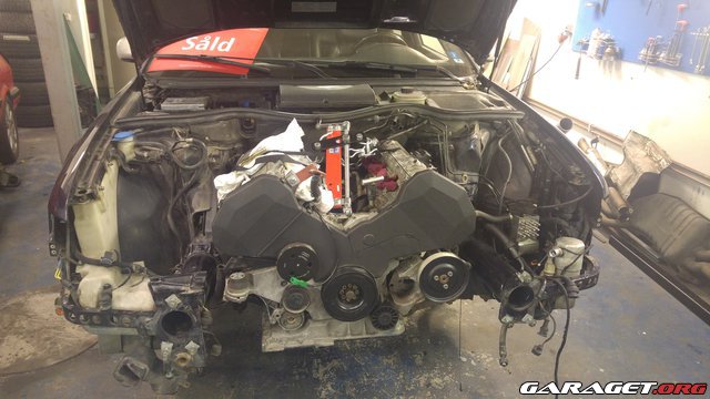

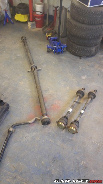

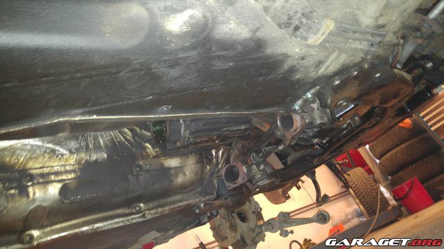

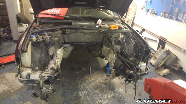

Vi fortsatte i helgen med mål att få ut maskineriet från bilen.

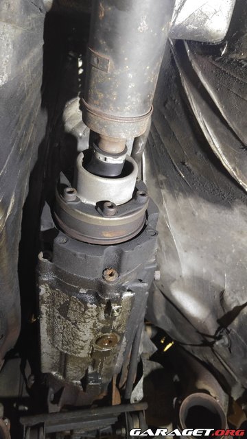

Drivaxlar och kardan behövde demonteras, såklart lite trångt men sagt och gjort smile
https://www1.garaget.org/gallery/images/26/25095/25095-fcc6d6273ff3219aab398bd941ca3536.jpg
https://www1.garaget.org/gallery/images/26/25095/25095-6b2cdbe8ea42c7a2183882ec9f635999.jpg
Kardan och avgas borta!
https://www1.garaget.org/gallery/images/26/25095/25095-e63356219e4eaa734f3fc71d87feffb9.jpg

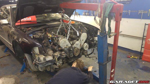

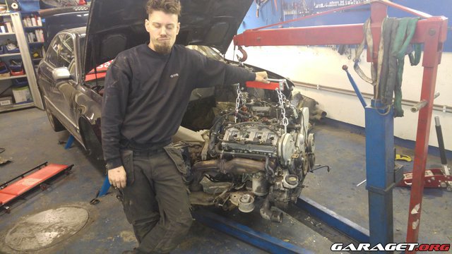

Dags att förbereda lyft:
https://www1.garaget.org/gallery/images/26/25095/25095-d90001bdaa72a855e50fe4ccf60104b3.jpg
Vi kom, vi sågs, vi segrade!
https://www1.garaget.org/gallery/images/26/25095/25095-328ca794542ee16c51e1498b6caf3f61.jpg
Lite mer utrymme att greja med "kringutrustningen" nu smile
https://www1.garaget.org/gallery/images/26/25095/25095-d7ca409833186e220349a15725da90c9.jpg

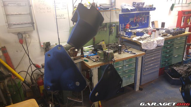

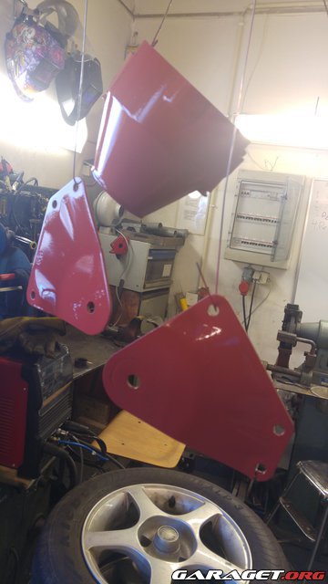

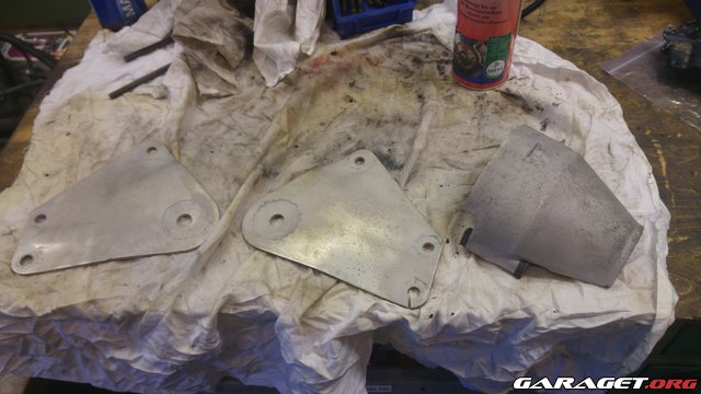

Lite finlir idag, det var väldigt skitigt både under bilen och framför allt under servobehållaren som har stått å läckt..
Blästern fick jobba lite, självklart ska ju grejorna få lite färg sen med..
https://www1.garaget.org/gallery/images/26/25095/25095-8eccf8a343f6b5edb80747c40444d17a.jpg
https://www1.garaget.org/gallery/images/26/25095/25095-cb52e8a93926c5e335f2e11c870d51bc.jpg
https://www1.garaget.org/gallery/images/26/25095/25095-0f63856f36d1b1858da91d8ccfa0064b.jpg

Jag tycker det går lite segt?
För mycke putsande o för lite meckande wink
Jag rev ju ur min biturbo motor med tömning av kyl packet, avgas, brygga och allt på några timmar en kväll ur S8:an efter provstart när mitt grenrör läckte förra året och då meckande jag själv.. cool
så få lite fart nu.
Putsa och måla kan du göra senare smile
dom 3 delarna du nu målat har jag t.o.m. slängt bort från min bil big_smile
Senast redigerat av RS8 (21 april 2016)

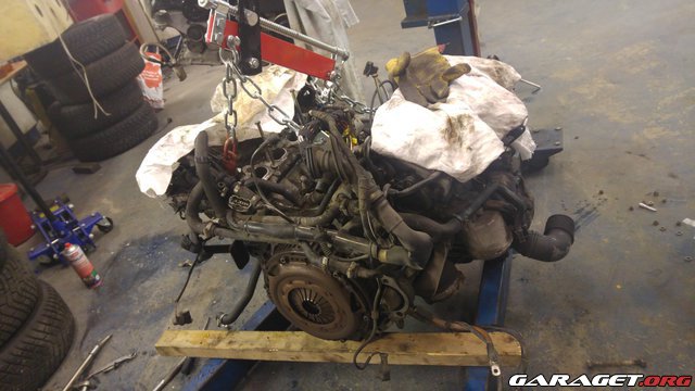

Så härjar vi såklart vidare..

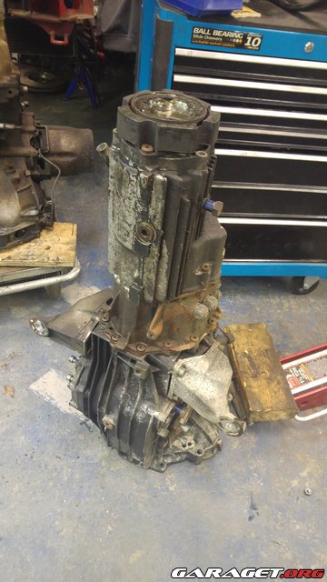

Lådan har hittat ur bilen, förmodligen sista gången den sitter i den här bilen då nya framdiffen förmodligen inte kommer lira med oljepumpen i lådan..
https://www1.garaget.org/gallery/images/26/25095/25095-964db0915c45529550be220cc0783cd1.jpg

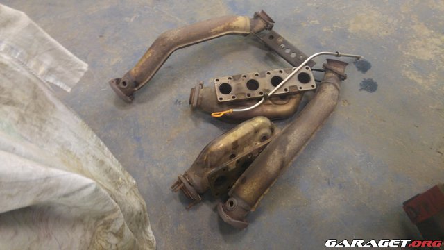

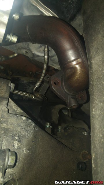

Nån som behöver grenrör / "downpipes"? smile
https://www1.garaget.org/gallery/images/26/25095/25095-58d0a0764a25c19cad9d1c6429254e20.jpg

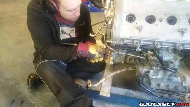

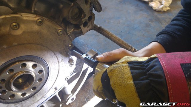

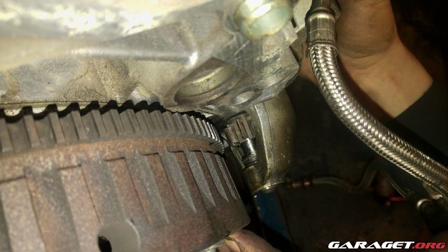

Dags att börja passa in startmotorn. Original finns ju dessa maskiner bara med automatlåda vars svänghjul är större i diameter än vad det manuella svänghjulet är = startmotorn hamnar för långt ifrån startkransen och kommer liksom inte göra nån nytta...
https://www1.garaget.org/gallery/images/26/25095/25095-341f3d64eaaa9980828e05a3d7a73958.jpg
Dags att ta fram slipen och börja karva i blocket, sen måste dom två övre hålen sättas igen och nytt övre hål borras för startmotorn.
https://www1.garaget.org/gallery/images/26/25095/25095-93f89d3182aab162bd0d3cf6d2aa6a24.jpg
Fortsättning följer på detta i morgon.... smile

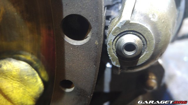

Fortsättning som utlovat!
Karvat lite mer i blocket, nu har vi fått in startmotorn till där den behöver vara:
https://www1.garaget.org/gallery/images/26/25095/25095-123b9c84aea9cfb446dc3227beeaa2d0.jpg
https://www1.garaget.org/gallery/images/26/25095/25095-5cdcb5a4a67d610787a25205c0398d77.jpg
Övre hålet till startmotorn måste då borras om så jag behövde en låda att använda som mall, hade en diesel-låda ståendes som jag ändå skulle slakta så den fick sätta livet till idag.
https://www1.garaget.org/gallery/images/26/25095/25095-551e4aa1071795a072d06cc8209ef987.jpg

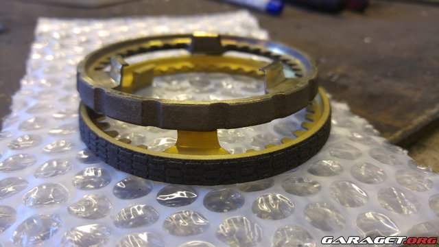

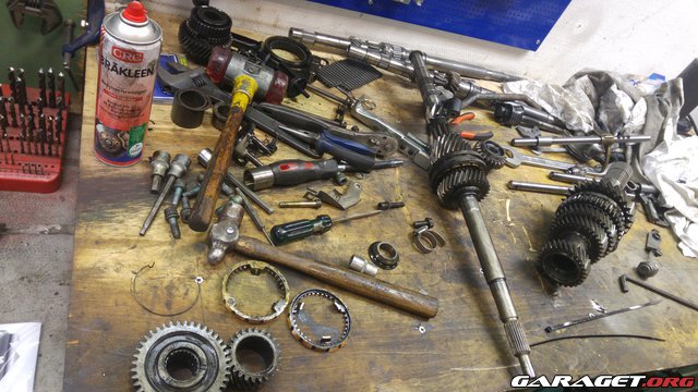

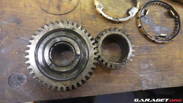

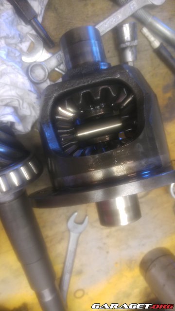

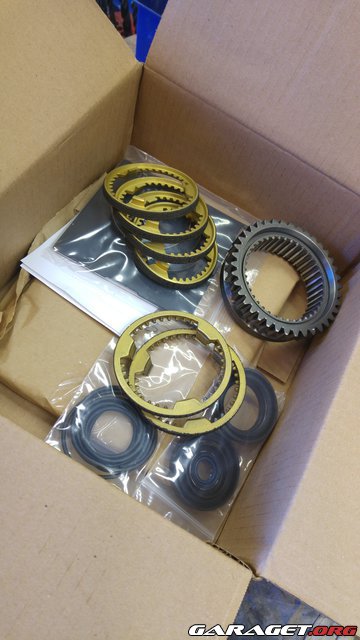

Och den egentliga anledningen till varför lådan skulle avlida.. smile
https://www1.garaget.org/gallery/images/26/25095/25095-33ac6e1f8a0b3a65ed41b4ece4607046.jpg
Anledning?
Original 6'ans drev har en utväxling på 0,730 vilket ger en toppfart på 277km/h @ 6500rpm.
Diesellådans 6'a har en utväxling på 0,600 vilket ger en toppfart på 337km/h @ 6500 rpm.
big_smile
Ålänning!
big_smile
Haha du är fan inte klok! big_smile Tänker du slå något hastighetsrekord?

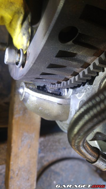

Visst blir startmotorn placerad längre mot fronten av motorn så inte kuggarna ligger i hela tiden? tongue
Tryck och pys-åka
884 Inlägg
Jag tar mig friheten att svara:
Vi har redan konstaterat att fartresurserna kommer bli seriöst ohälsosamma. Inte bra.
Samma gäller för en viss röd plåtkartong brevid som får samma låda, dock utan dieseldrev. (än sålänge)
Angående startmotorn så är svaret ja, den måste flyttas ut från svänghjulet en skvätt,
hemligt mått för närvarande tongue
Men det stämmer bra, framåt i fordonets riktning. Startmotorn som används är från S8 eftersom s8ans svänghjul användes.

Jo precis, den ska fram 7mm (dammsuger nätet efter godtycklig distans), som den är nu så kommer den ta i hela tiden och de blir ju inge bra.. smile

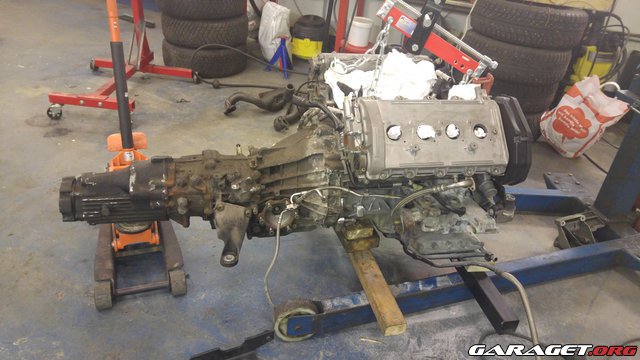

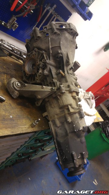

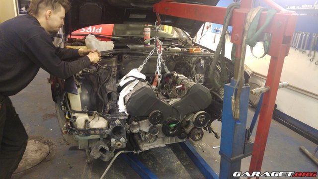

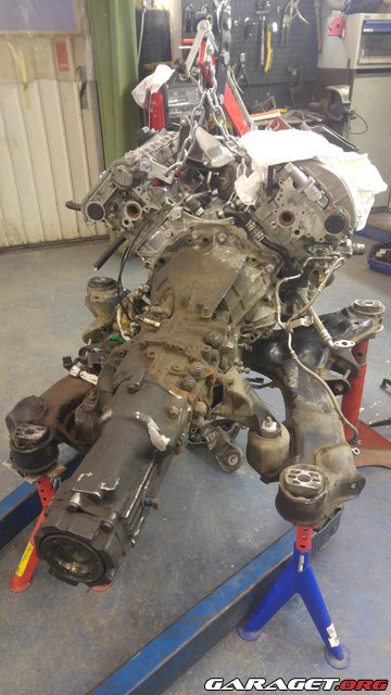

Kvälls å nattmeck dagen till ära, vi ska börja måtta å grejja för grenrören så vi får plats med allt under huven, då behöver vi ju motorfästen.. Lådfästena kan vi använda dom befintliga utan problem, motorfästena däremot sitter helt galet.

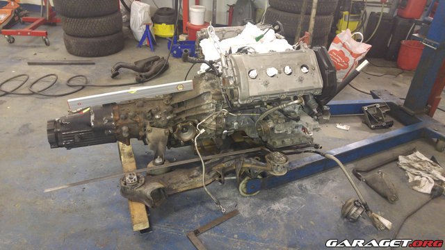

Först skulle nya maskinen paras ihop med manuella lådan:
https://www1.garaget.org/gallery/images/26/25095/25095-0a0a5367eb2f7ad628b12267f00d1d39.jpg
Sen fick vi ta till så många vetenskapliga knep vi kunde komma på för att få upp maskinen i rätt höjd och få allt rakt och snyggt..
https://www1.garaget.org/gallery/images/26/25095/25095-29e8f778380bdb4bc432afde808022a2.jpg
I med grejorna i bilen och på med tänkarhatten..
https://www1.garaget.org/gallery/images/26/25095/25095-76cf03ce1eb2831e32e5c68f1b979b1e.jpg
Sådär! Nu sitter den på rätt ställe, dock med ytterst provisoriska motorfästen, dock tillräckligt bra för att det ska gå och måtta och greja för grenrörsbygget:
https://www1.garaget.org/gallery/images/26/25095/25095-d943c542aa46ee816aed209d6925549b.jpg

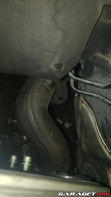

Trångt på höger sida med originalgrenrör, dock så finns det plats om man vill... smile
https://www1.garaget.org/gallery/images/26/25095/25095-0c3bbf1051a0cb9e296d7f5f8d8d0665.jpg

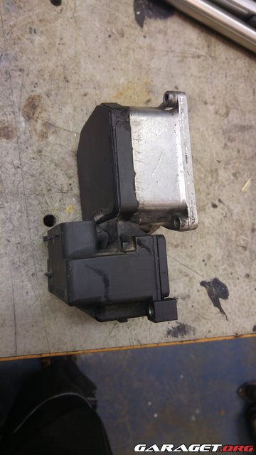

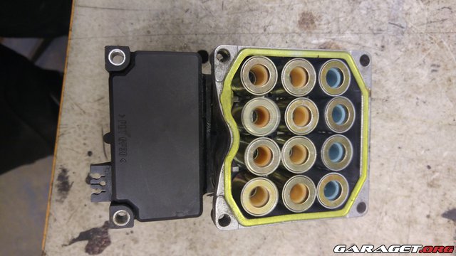

Gav mig på att laga elektroniken i ABS-aggregatet i bilen, det gick så att säga sisådär.. Så det får bli ett nytt..
https://www1.garaget.org/gallery/images/26/25095/25095-75c0d402629672ab52bb9d441022e8e5.jpg
https://www1.garaget.org/gallery/images/26/25095/25095-b7c5b93d1934ea8347c6fd19cd3534ec.jpg

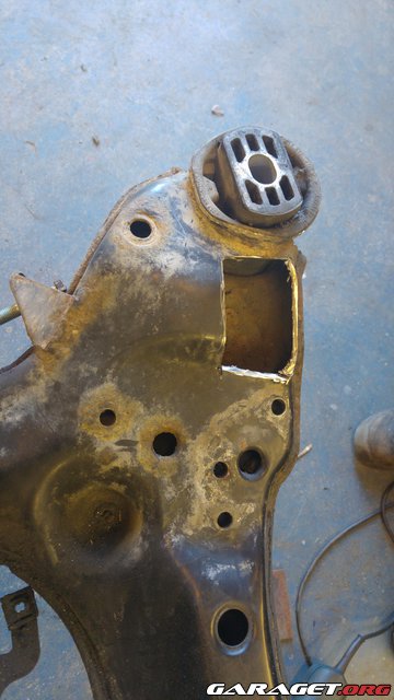

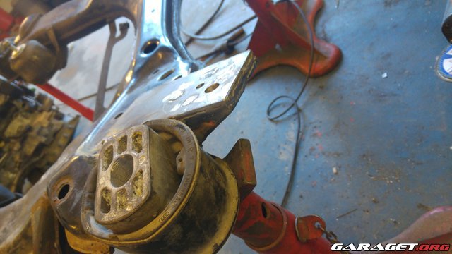

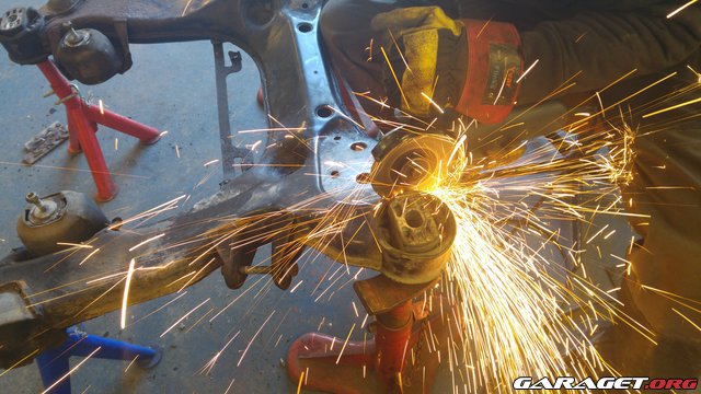

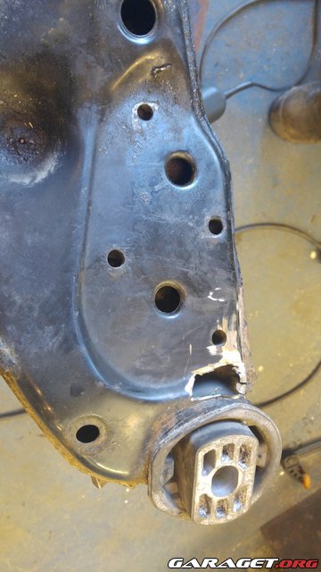

Subframen behövde karvas ur lite för att vi ska kunna få dit nya fästen, vart en cool bild på köpet.. smile
https://www1.garaget.org/gallery/images/26/25095/25095-0573251b5ec8007a9403a810f4f92e0d.jpg
Inte jättemycket vi behövde ta bort men ändå en del..
https://www1.garaget.org/gallery/images/26/25095/25095-b38930b6192d6c1ade8718e5241693bc.jpg
https://www1.garaget.org/gallery/images/26/25095/25095-dceb3734914a20d68edb78a18fffa535.jpg

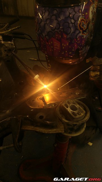

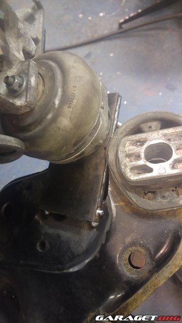

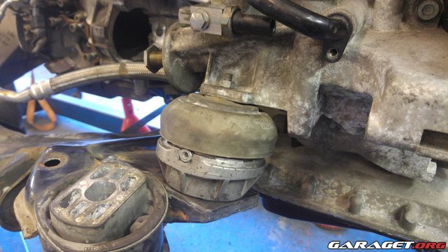

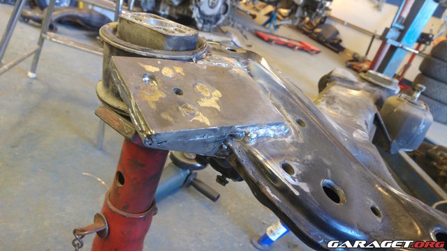

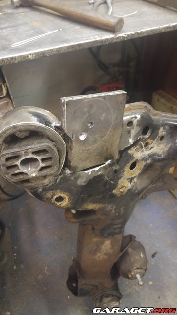

Börja loppa fast ena fästet:
https://www1.garaget.org/gallery/images/26/25095/25095-aa1801dfb1fe59f179e7da0a2d8424b4.jpg
Sen TIG'a dit det ordentligt så de sitter:
https://www1.garaget.org/gallery/images/26/25095/25095-554eae5e0366a54c14ff6348b5c11d2f.jpg
Vi kom aldrig längre än så ikväll, vi ska stärka upp fästet från undersidan med trekantsprofiler, sen ger vi oss på nästa sida med! smile

RS8 skrev:
Om du inte öppnat locket på ABS så går det att få den lagad (dom brukar inte vilja laga om man varit där och petat inuti)
Min ABS lämnade jag in på lagning = blev billigare än en annan från skroten + att man får ju en ny fixad medans den från skroten kan ju också sluta fungera helt tvärt..
Jag tror det var: Kilander Teknik AB
Men finns fler som lagar, han jag lämnade till tar inget betalt om det inte går att laga, medans andra ändå tar felsöknings avgift.
Den är redan öppnad, försökt laga den, gick åt helvete och har landat i soporna big_smile
Hittade att just den enheten är samma på väldigt många modeller, hittade billigt på ebay som är på gång hem smile

Vart lite blandat idag, dock mest fokus på motorfästesbygget.
Samtidigt som min kompanjon Wadde stod med kap och svets i högsta hugg passade jag på att packa upp lite paket med låddelar som kommit från staterna:
https://www1.garaget.org/gallery/images/26/25095/25095-59ce46bda13a7890b28b90ac9166e7f1.jpg
Skillnad mellan originalsynk och hightechsynkar från JHM:
https://www1.garaget.org/gallery/images/26/25095/25095-0ff5499dd789a7b387e4647efe1e6cf9.jpg
Strippat en originalframdiff på dess lager och kronhjul för att flytta över till quaifediffen:
https://www1.garaget.org/gallery/images/26/25095/25095-838b3c1d837c17734ad2f94ceaa2ef81.jpg
Och nu till motorfästebygget...
Höger fram var sånär på klart, vi har byggt förstärkning från undersidan idag och färdigställt det:
https://www1.garaget.org/gallery/images/26/25095/25095-1d7ec33bf5a32bc4c857f7dce6f4e2c6.jpg
https://www1.garaget.org/gallery/images/26/25095/25095-4d11e85b19f9a5d8d05de4461d7eb992.jpg
Uppdraget slutfört, motor testmonterad:
https://www1.garaget.org/gallery/images/26/25095/25095-2fab227875f674d2950c22534c4d2ae2.jpg
Påbörjat bygge av fäste på vänster sida, lite lätt loppat bara, det ska TIG'as i morgon kväll tänkte vi.
https://www1.garaget.org/gallery/images/26/25095/25095-caf2f83b7d2433808b794ab330d6c60c.jpg
