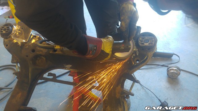

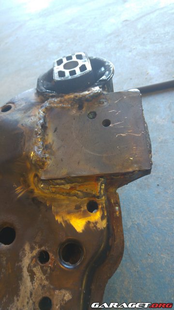

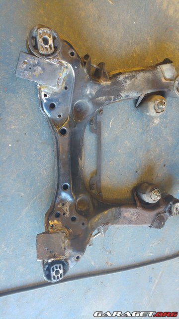

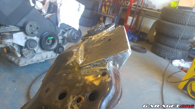

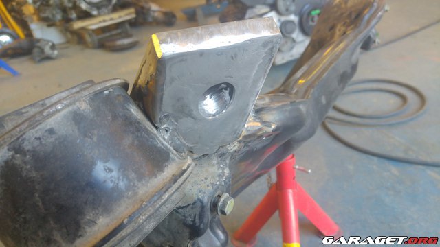

Fortsättning på vänstern idag..
Fästet skulle "boxas in" underifrån, har också precis som höger sida förstärkts med ett rör i mitten:
https://www1.garaget.org/gallery/images/26/25095/25095-d34698e397b1e0d5820a836ffebd0ebc.jpg
Inte så snyggt ännu men nu sitter det där och de sitter som berget:
https://www1.garaget.org/gallery/images/26/25095/25095-65ec38626cb2b870cff7321f291bf03a.jpg
Det ska snyggas till lite i svetsarna sen iväg med hela subframen på blästring..
https://www1.garaget.org/gallery/images/26/25095/25095-e651c2c2c9800f61abd987a0ce8c99ef.jpg

Stabilt!
Du får nog börja kalla bilen för pansarvagnen wink

RS8 skrev:
Stabilt!
Jaja, den är inte lätt från början heller bilen. Men potential till !
Går fortfarande att lyfta framramen på en man iaf tongue
Men det är byggt med det främre övre motorfästet uträknat ur mixen, för att vi visste inte om det skulle gå å använda alls.
Och lite extra på det för kompensering för "överhänget" framåt från frambalken. Det lär INTE flexa.
Sen att jag inte är så jävla het på TIG är en annan sak, det kommer det kommer.

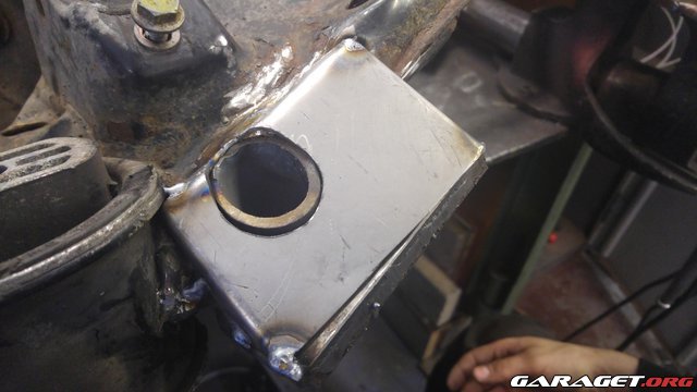

Lite finlir och provmontering idag, blir asbra det här! smile
Snyggat till svetsarna lite..

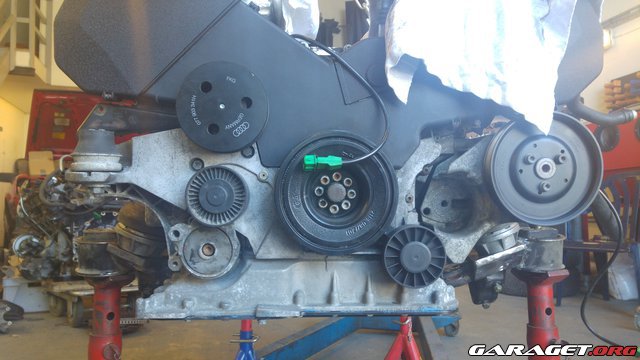

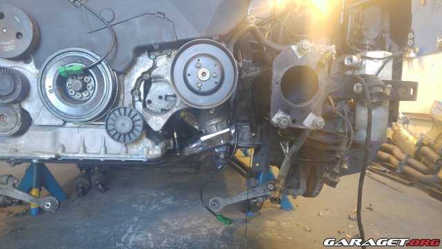

Provmontering av maskin på subframen:
https://www1.garaget.org/gallery/images/26/25095/25095-a5527bcd9622d2320619314f1ce3217f.jpg

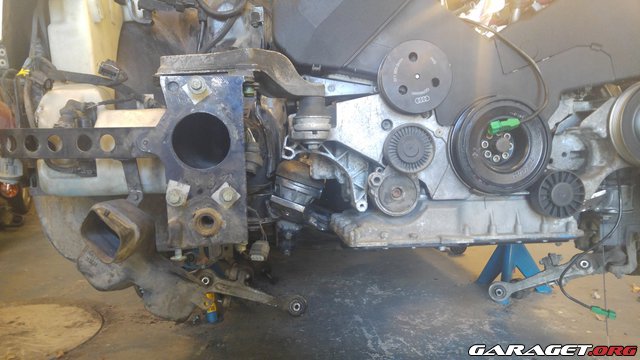

Och såklart, i med allt i bilen och se hur allt blev smile
https://www1.garaget.org/gallery/images/26/25095/25095-f9a17d9a4bcf6d8b3e6cd5d9b6170bab.jpg
https://www1.garaget.org/gallery/images/26/25095/25095-59205f1b6f3e7f4b03659c946a656bd8.jpg
https://www1.garaget.org/gallery/images/26/25095/25095-592d7f56ab4ea9f40a8e2ff4d835cc6a.jpg

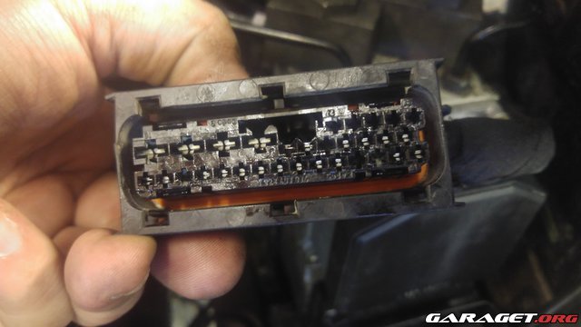

Fick hem ett "nytt" ABS-aggregat som fick sätta livet till. Elektronikdelen togs bort och monterades i min bil istället. Nya spännande felkoder dök upp och jag grävde vidare och hittade sedan detta:
https://www1.garaget.org/gallery/images/26/25095/25095-a4589e638dba7af20d80ffa62ced49a2.jpg
Efter lite övertalning så fick jag till sist dit kontakten och ABS-aggregatet lever igen! Felkod på ABS-givare höger fram som nu har demonterats och ska bytas så fort jag får hem en ny.

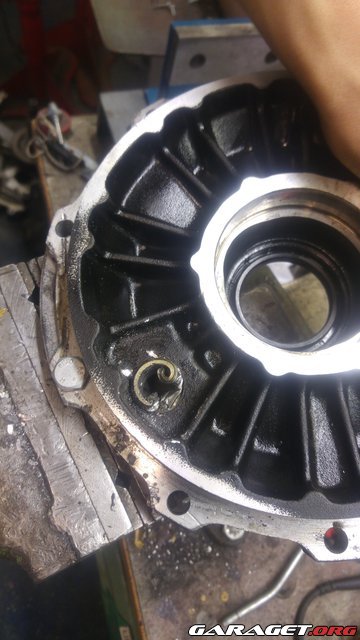

Skruvade ur styrboxen ur bilen, vände på den och hittade detta:
https://www1.garaget.org/gallery/images/26/25095/25095-a1cd3f195b3b78a3f2cea2cc5a8fa78d.jpg
Med styrbox urkopplad har jag gått igenom all annan elektronik i bilen för att se så allt har kontakt med det den behöver få kontakt med och det ser lovande ut. Immobilizer, centrallås, allt funkar utan felkoder eller liknanade, sen återstår bara att se om den startar när det är dags för de.. smile

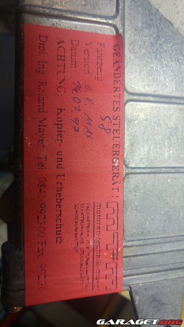

Så när bilen var helt ny så åkte den direkt till MTM
Synd att dom inte monterade turbos då också  smile
Audi S8/RS8 1000hk+
S8-97 med RS6 biturbo motor smidd med 2st EFR7163fv, custom grenrör, MaxxEcu Pro, S8 kammar, wagner IC's, m.m. Rs6 bromsar, KW Competition, lamell diff bak, quaife fram m.m.
423 Inlägg
23 maj 2016
#232
Ja det verkar som så, tolkar jag lappen rätt så verkar dom dock bara tagit bort fartspärren smile

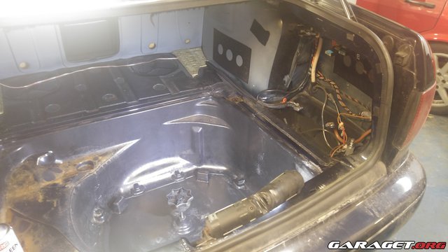

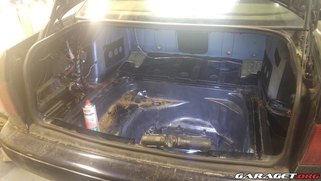

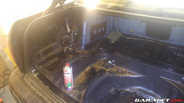

Lite småmeck såhär i väntan på att grenrörsbyggaren kan börja med mina grenrör.
Roade mig med att rensa ur bakluckan igår på all inredning, funderar på om man antingen ska sänka ner pump och catchtank i "facket" till vänster där slutsteg, cd-växlare och allt sånt brukar sitta eller om jag ska sänka ner det i reservhjulsbaljan?
https://www1.garaget.org/gallery/images/26/25095/25095-0b9e7614568a75355132079e73cfade0.jpg
https://www1.garaget.org/gallery/images/26/25095/25095-ecf29b1ce77222b30706e603c179ed67.jpg
https://www1.garaget.org/gallery/images/26/25095/25095-b764fc8ff7c60de3ddaca13b116ef5ee.jpg
Sen så kom det ett paket med lite fästdetaljer för 6-punkts bältet, blir till att förstärka plåten bakom ryggstödet till baksätet för att sätta fästen till axelremmarna där.

baljan är ju faktiskt stor nog för en 18 tummare med gummi på... och det är ju inte nått alla storhjulade bilar brukar lyckas med (yeay audi) så det vore ju synd att offra den! dessutom skulle det va coolt att lyckas gömma allt så enkelt som cdväxlar hålet!

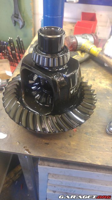

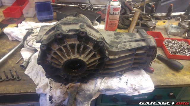

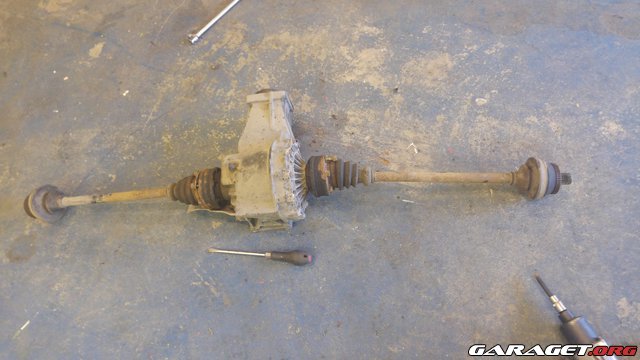

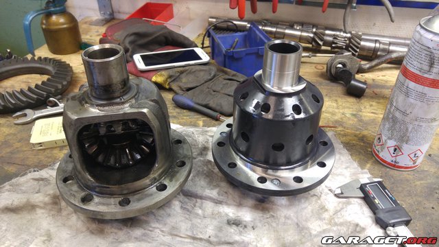

Slet ner bakaxeln ur bilen så vi kan piffa till den lite med ny diff:
https://www1.garaget.org/gallery/images/26/25095/25095-e6e6cc65f44672d6e7c205a29e391211.jpg
Rätt skitig men det fick avfettningsbadet och blästern ta hand om..
https://www1.garaget.org/gallery/images/26/25095/25095-c466c8b4dae35eb82c15e565fb4b9bc5.jpg
Originaldiff ur!
https://www1.garaget.org/gallery/images/26/25095/25095-3f46b7925db943efdbd5916689aa6455.jpg
Vågar lova att Magnus Samuelsson har ägt den här kärran tidigare... Påfyllningspluggen till bakdiffen satt som berget - Men vi vann! smile
https://www1.garaget.org/gallery/images/26/25095/25095-615f7b2d9b07f5bdfd19812381dc0c57.jpg

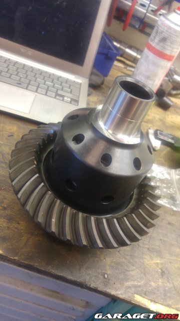

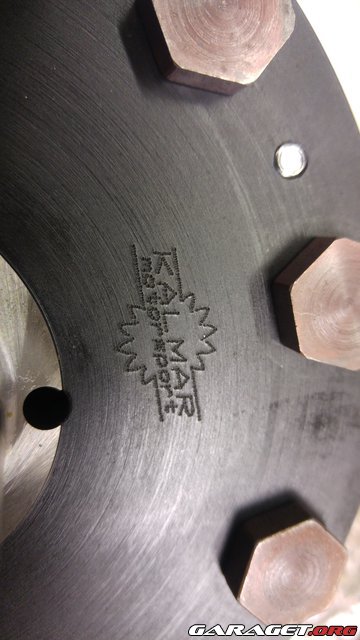

Originaldiff vs SQS lamelldiff:
https://www1.garaget.org/gallery/images/26/25095/25095-37a1a8b2f0dc0bb5e33def211e34da6f.jpg
Mitt i allt detta upptäckte jag att Kalmar tydligen ligger i tjeckien med.. smile
https://www1.garaget.org/gallery/images/26/25095/25095-ecf577a65df868da3df8babd24c413c7.jpg
Kronhjul monterat, ska hitta nya lager nu i veckan innan den får hitta in i sitt hus igen.

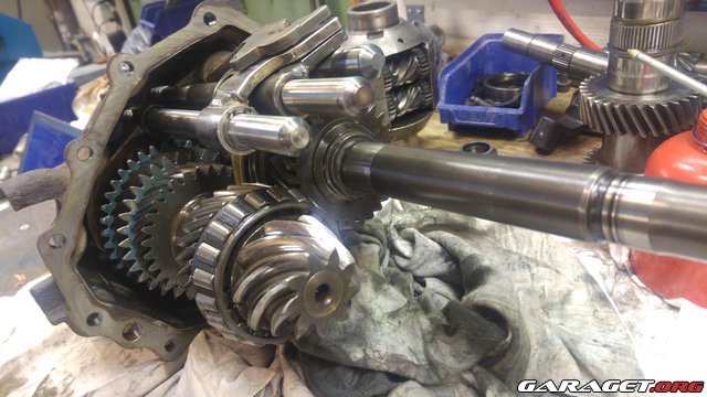

Happ, här händer de grejor minsann smile

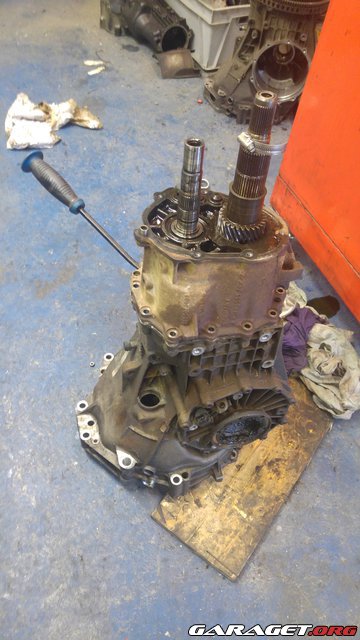

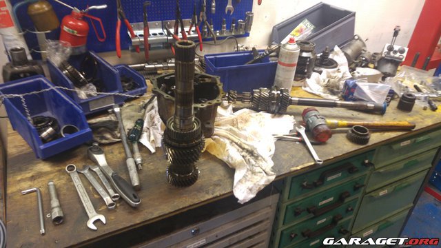

Fortsatte slita isär lådan...
https://www1.garaget.org/gallery/images/26/25095/25095-8f63048bec71c5074e8800693f014356.jpg

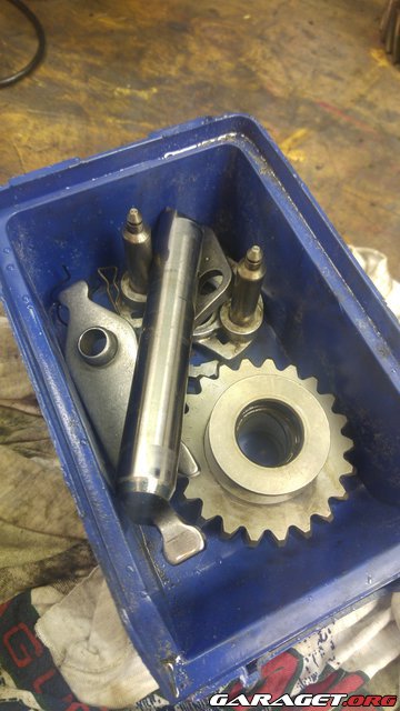

Lite organiserat kaos.. smile
https://www1.garaget.org/gallery/images/26/25095/25095-164204de12e406eab5e27e79eeb102f1.jpg

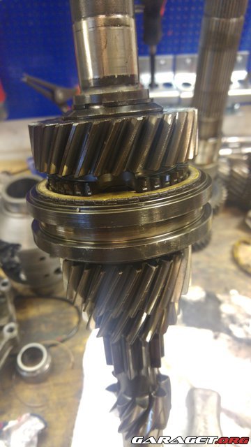

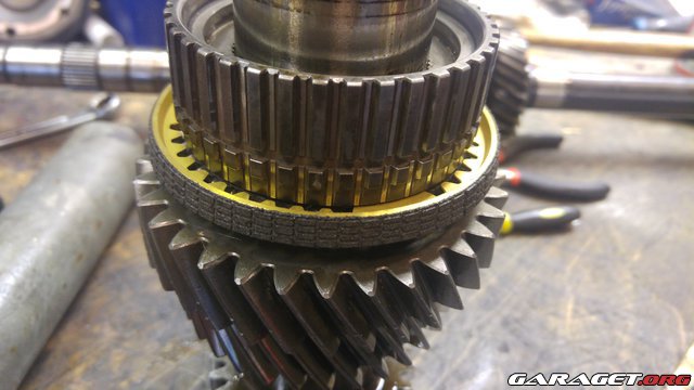

Ny hightechsynk på tvåan och växelhub monterat:
https://www1.garaget.org/gallery/images/26/25095/25095-be60a23ae6d344a63634800212b77e47.jpg
Ny hightechsynk på 1'an med:
https://www1.garaget.org/gallery/images/26/25095/25095-436a40172e64f6b513793851a0ec8243.jpg
https://www1.garaget.org/gallery/images/26/25095/25095-460230bfc23c66b81afe498a97ef727b.jpg

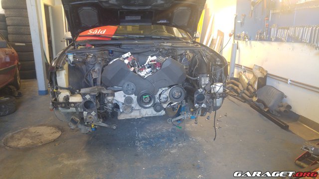

Fortsättning följer i morgon... Då kör vi dessutom iväg motor och låda å allt till grenrörsbyggaren så vi kan få dit turbona nån gång big_smile
423 Inlägg
12 juni 2016
#239

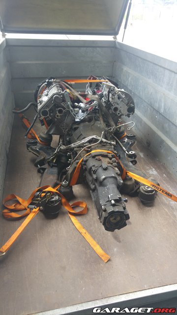

Sådär, då var maskineriet ivägskeppat för grenrörsbygge, tur vi har rätt mycket annat att göra så länge.. smile
https://www1.garaget.org/gallery/images/26/25095/25095-79148e1792ee7cf76fe1e4796a0e6343.jpg

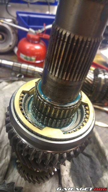

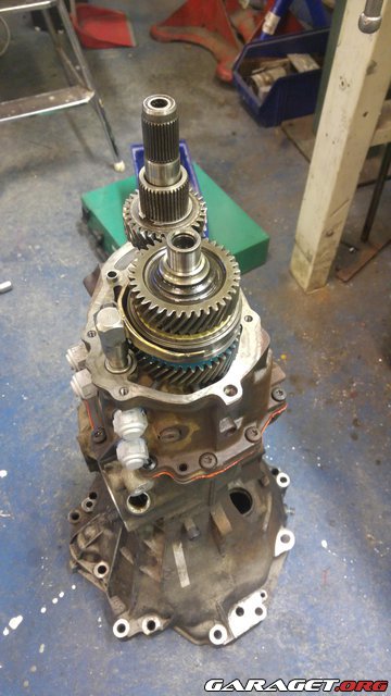

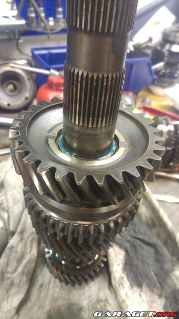

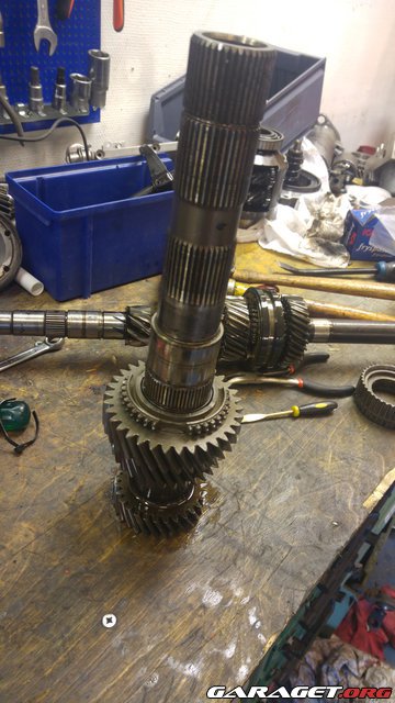

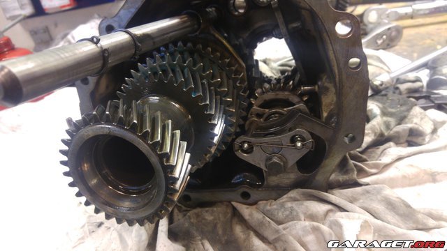

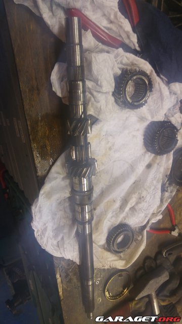

Smetade ihop lådan idag så den är ur vägen, framdiffen sitter inte i ännu iom att jag fortfarande väntar på lager till den, i övrigt är den helt färdig nu smile
Ingående axel isärplockad och sen ihopsatt igen med nya synkar:
https://www1.garaget.org/gallery/images/26/25095/25095-a843a59b3cfaebcda2ff11f6533e82a2.jpg
https://www1.garaget.org/gallery/images/26/25095/25095-34777ca9730ffaa66d52cb772c33193c.jpg
Backväxel rengjord och återmonterad:
https://www1.garaget.org/gallery/images/26/25095/25095-1e39f87ebfcf2125f78f31aa27174f62.jpg
https://www1.garaget.org/gallery/images/26/25095/25095-95a03174152082a19f8336afbf31b944.jpg
Ingående axel, pinjong och växelarmar monterat:
https://www1.garaget.org/gallery/images/26/25095/25095-67b536dba68b249e61d3923dd1625a00.jpg
Femman och nya sexans drev har hittat tillbaks, mittendiffen sitter på plats med, dock ingen bild på just det.
https://www1.garaget.org/gallery/images/26/25095/25095-b34b33ecc183f3103257ebbdf59767a5.jpg
