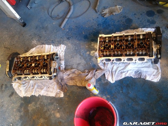

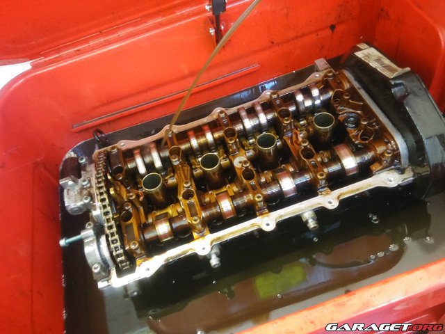

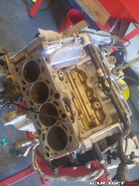

Dags att de skulle hända något här nu kände jag, har en veckas semester.. big_smile
Har badat av topparna ordentligt och gjort dom redo för montering, tänkte försöka få ihop hela maskinen i morgon..
https://www1.garaget.org/gallery/images/26/25095/25095-3bd7faffe44612ff822f792907f37c81.jpg
https://www1.garaget.org/gallery/images/26/25095/25095-06e660b5fad50db92e75f6f8239c1cdb.jpg
https://www1.garaget.org/gallery/images/26/25095/25095-31b4180ae477388bc259da519007e7fc.jpg

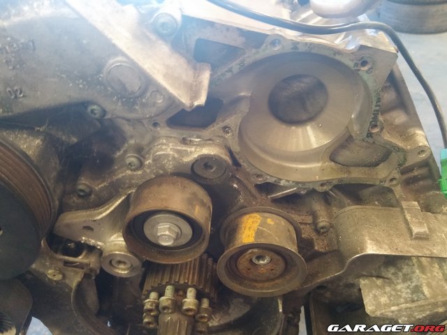

Vattenpumpsbyte! Var inget fel på den gamla vad jag vet men är hellre på säkra sidan..
https://www1.garaget.org/gallery/images/26/25095/25095-8bdf7551352ea52af19bd9c03e58ae09.jpg
Nya pumpen på plats.
https://www1.garaget.org/gallery/images/26/25095/25095-361d36f80d1a19a58dbe53b93c0e6f93.jpg

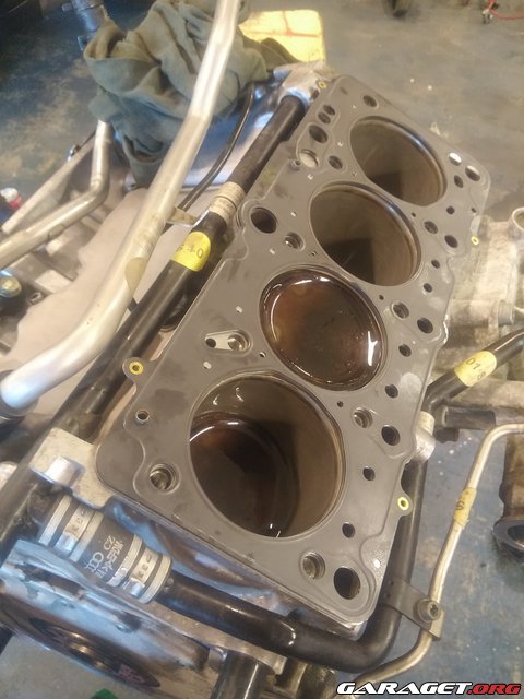

Dags för toppar, topplockspackningen får man såklart inte glömma..
https://www1.garaget.org/gallery/images/26/25095/25095-fb3ecc37f7892297caad2a9fcc364ca9.jpg
Momentdraget och klart!
https://www1.garaget.org/gallery/images/26/25095/25095-9bd67f99df7e147ec440a82628c701a7.jpg

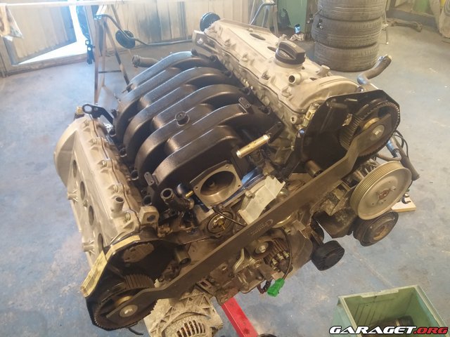

Provmontering av det svartlackade insuget, såg helt okej ut faktiskt smile
https://www1.garaget.org/gallery/images/26/25095/25095-5eb61eac52ed6ca16da09032038bd0b9.jpg

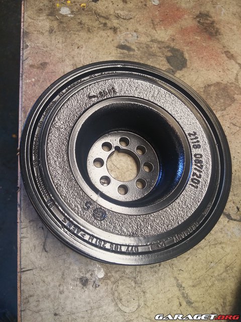

Remhjulet som blästrades för en bunt sidor sen fick lite färg på sig:
https://www1.garaget.org/gallery/images/26/25095/25095-e8dc5245e56c6528dcac8947543c7d7c.jpg

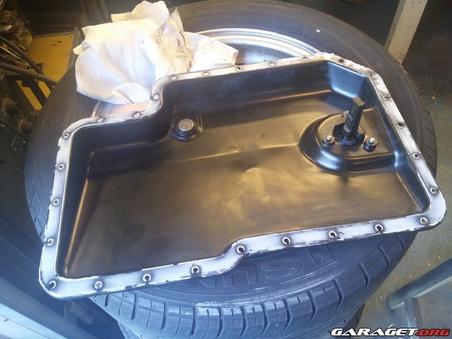

Dags att göra rent tråget innan montering!
https://www1.garaget.org/gallery/images/26/25095/25095-cb70226aaac23ac28fabb208862c100b.jpg

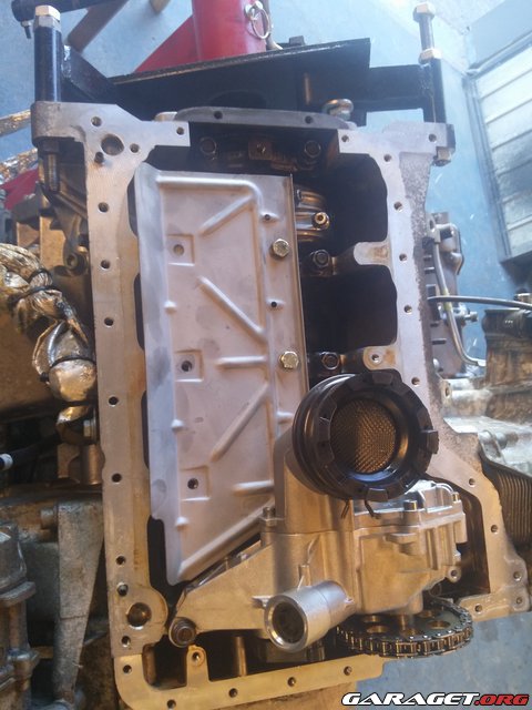

Ny oljepump monterad!
https://www1.garaget.org/gallery/images/26/25095/25095-568534efc7cb22e9794fe5ae5aad05a9.jpg
Antiskvalp-grejer på plats
https://www1.garaget.org/gallery/images/26/25095/25095-dab012be610ee48a83f294b5a10dbbf4.jpg
Många jävla skruvar var det men nu sitter tråget där! smile
https://www1.garaget.org/gallery/images/26/25095/25095-89859c9498f8e741a2d81cb97efd1253.jpg

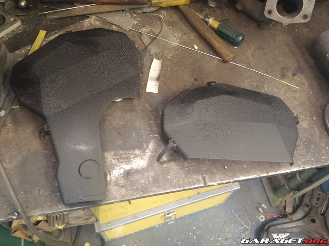

Vart bara en kortis i garaget idag, spenderade dagen med att åka runt och hämta upp delar istället...
Lyckades få lite ny färg på kamremskåporna i alla fall, vart som nya! smile

Lite mer småpyssel har jag hunnit med under helgen..
Kamremmen monterad, måste säga att det var sjukt smidigt med kamlåsningsverktyget, verkligen idiotsäkert att få dit grejerna!
https://www1.garaget.org/gallery/images/26/25095/25095-0b151668a32f459021237181f3b5e870.jpg

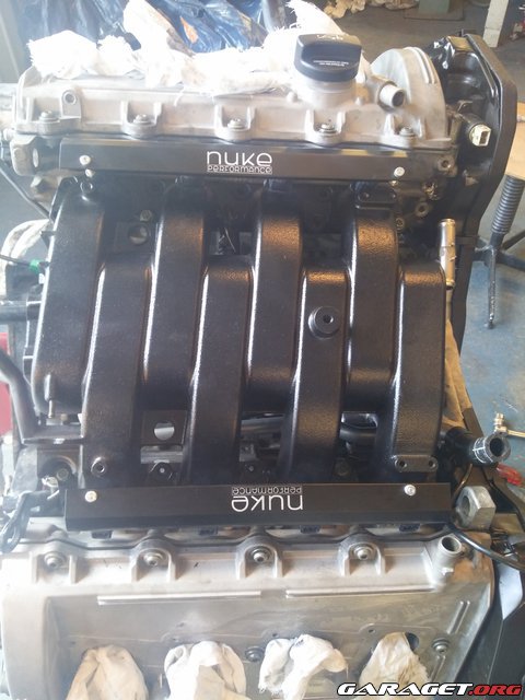

Åsså var jag ju tvungen att provmontera nuke-railsen. Svart insug och dessa fuel rails borde vara standard på dessa maskiner big_smile
https://www1.garaget.org/gallery/images/26/25095/25095-a4884a9726cd395b7fef798e147b4c9f.jpg

Det var fan en bra ide med lite färghälla på insuget. Så frågan är, kamkåporna svarta också ?

Ja jag är lite kluven kring det... har inte bestämt mig ännu tongue

Nä Rosa kåpor passar nog bra wink
Blir det röda tändspolar? för annars skulle röda ventilkåpor bli fint dock kommer den då se ut som en RS4 B7 motor.
Angående plast spacer under insuget så skulle jag vilja ha det på min, för tempen i insuget är 20-30grader högre än efter IC
Jag får dock inte plats då jag kör med RS6 luftburken ovanpå motorn och den tar redan nu i min S8 huv.
Jag vet dock ej om 1.8t plast spacers passar RS6.. Det är ju olika artikel nr på insugspackningarna.

Nja, det blir svarta spolar med, har redan åtta stycken sånna liggande smile
Jag misstänker att det är rätt stor skillnad mellan insugen på 1,8T och dessa maskiner, även om avståndet mellan spridarna är identiskt så lär utformningen på insugskanaler vara helt annorlunda. Kanske kan vara värt att göra något custom i framtiden, dock känns inte detta som prio då de som sagt är rätt enkelt att lyfta på insuget med allt på plats sen smile
