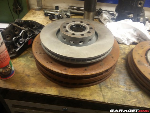

Liten jämförelsebild mellan originalskivorna på S8'an (314mm) och dom nya.. smile
https://www1.garaget.org/gallery/images/26/25095/25095-5f4b2020649f51f79a055c4c7d96ba16.jpg

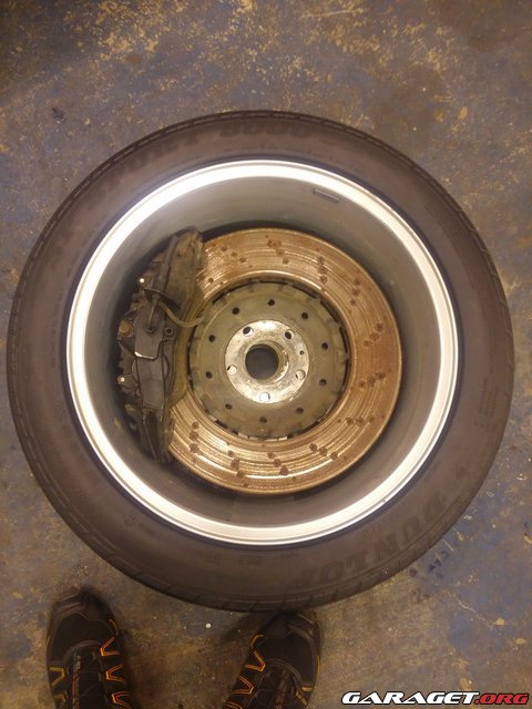

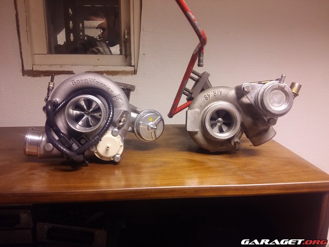

Obligatorisk peppbild. Jämförelse mellan snurran jag har i saaben kontra en av dom nya:
https://www1.garaget.org/gallery/images/26/25095/25095-ba9f40ed8cb6cda2abb979ef4ea3f6f3.jpg

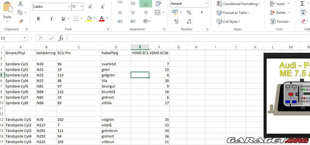

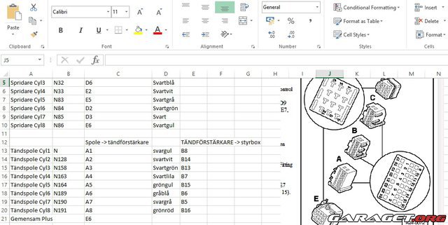

Slitit lite med kabeldiagram och så för originalkablaget och för VEMS'et, Ungrarna hade missat lite i dokumentationen dom skickat till mig med så fick maila dom för komplettering. Tog inte ens en timme innan ett utförligt svar kom tillsammans med en ursäkt - Toppen! smile
Lite snurrig börjar man bli nu av alla siffror å färger... Nu ska jag bara tråckla ihop kabelstammarna till en färdig produkt.. smile
Lite från S8 originalkabalget..
https://www1.garaget.org/gallery/images/26/25095/25095-7579b9071519e55839ac8d95dbaf31dd.jpg
Lite från RS6 originalkablaget..
https://www1.garaget.org/gallery/images/26/25095/25095-8b23b32f6cdc2b9a3c4d5a5e54971c99.jpg
Och såklart från VEMS'et..

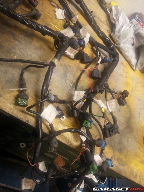

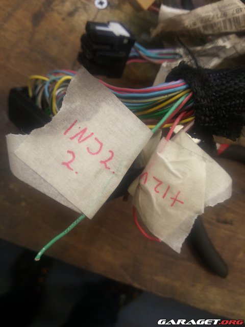

Fredagsmys i garaget i form av kabeltrassel... smile
Original RS6 kabelpiska kommer användas... Har hittat diagram för vart allt går, nu var det bara att dubbelkolla allt och märka upp...
https://www1.garaget.org/gallery/images/26/25095/25095-484471a69bce5c3eb6730cecac259a51.jpg

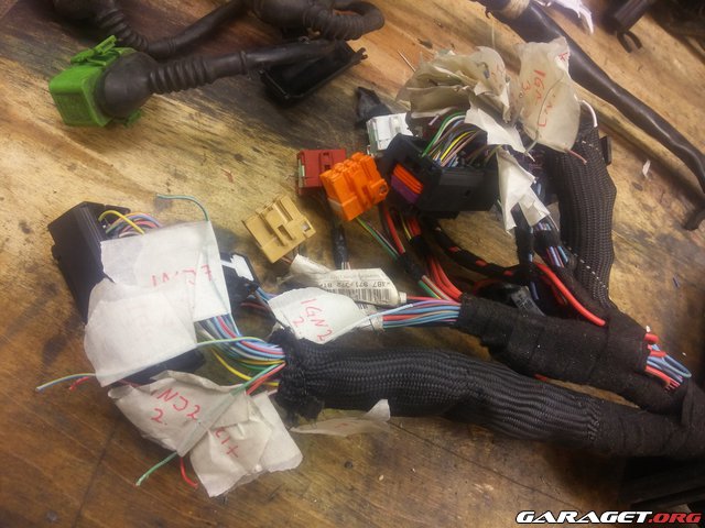

Börja märka lite..
https://www1.garaget.org/gallery/images/26/25095/25095-feb88202cbe8d49cc35b457fcc56421e.jpg
Dubbelkolla mot dokumentation..
https://www1.garaget.org/gallery/images/26/25095/25095-79442c86b8cdaed642c80f7351463240.jpg

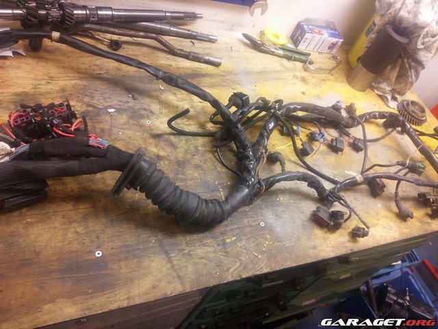

Färdigmärkt i motoränden!
https://www1.garaget.org/gallery/images/26/25095/25095-0ff7309f279400b6a357f337e16d3651.jpg
Och i styrboxänden.. smile
https://www1.garaget.org/gallery/images/26/25095/25095-763045ea1e37cd96d88a59b18949cdac.jpg
Ska strippa ner kablaget så mycket det bara går sen när vi börjar koppla ihop allt, väldigt mycket onödiga kablar jag inte kommer behöva sen finns det säkert en drös som man kan återanvända för typ kylfläktar å liknanade..
