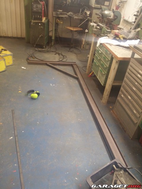

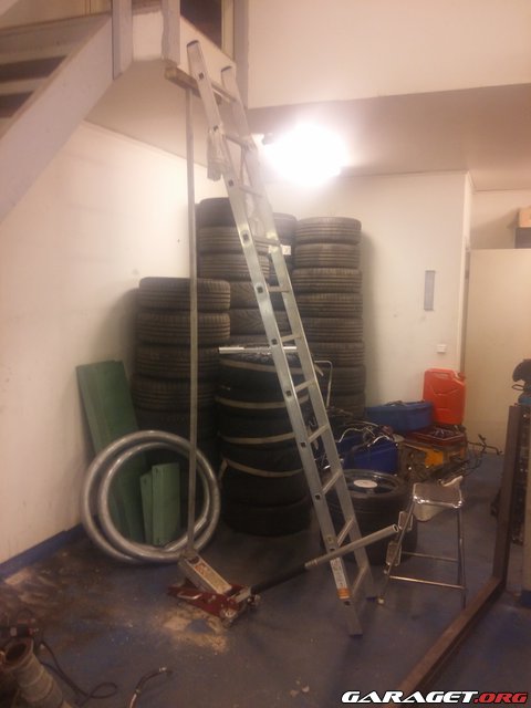

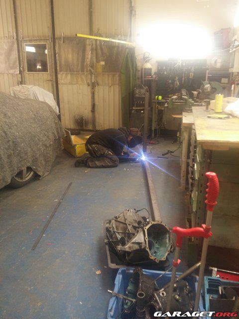

Garagemeck idag, dock inte så jättemycket på bilen, däremot har vi rivit bort en pelare som håller upp en trappa och ersatt med stålbalkar istället för att få lite mer utrymme på golvet.. Bjuder på lite bilder från dagens övningar.. smile
Trappan som behövde masseras.. Man ser i golvet vart pelarn stått, ytterst opraktiskt..
https://www1.garaget.org/gallery/images/26/25095/25095-9fba134474ba389f56bc15673ed17555.jpg
Balkar svetsas..
https://www1.garaget.org/gallery/images/26/25095/25095-567436806e3364154b3732f4505e0117.jpg
Borde väl funka de här? smile

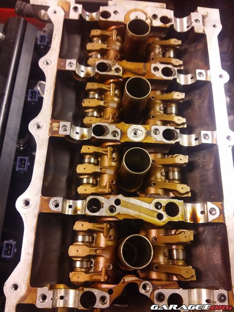

Dags för en bilduppdatering igen, för ovanlighetens skull... smile

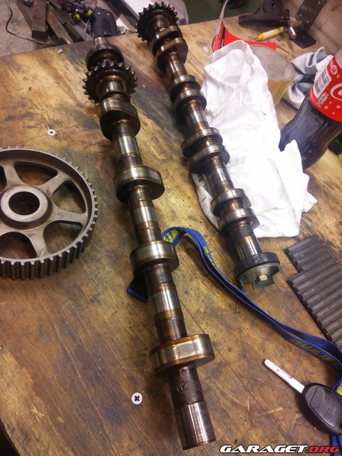

Lossat kammarna och grävt ur styrningen för dom variabla insugskammarna idag, passat på att göra rent i vanlig ordning och fått mig en liten tankeställare.
Hallgivarn som sitter på kammarna, en på varje bank kommer bli en utmaning att få till med VEMS'et om jag inte moddar lite tror jag. Ska droppa ett mail till dom och se vad dom säger. På bilden nedan så ser man triggerskivan på insugskammen, det är alltså inte bara en klack på den som den kan läsa av, det är flera.
https://www1.garaget.org/gallery/images/26/25095/25095-ddb68cd0d786266227ac14af51f1e485.jpg
Kammarna ur, minst sagt udda konstruktion på dessa.. smile

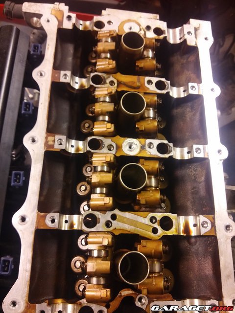

Lyfte upp rullvipporna för att inspektera, ser bra ut smile
https://www1.garaget.org/gallery/images/26/25095/25095-0f73dd44a85893679c1236784c72caf0.jpg
Rullvippor nere.
https://www1.garaget.org/gallery/images/26/25095/25095-0038f5948f61a9688b1645046c8b2a5a.jpg

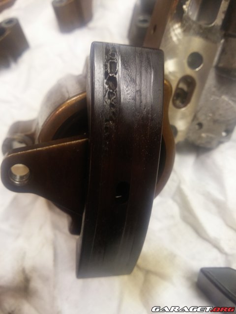

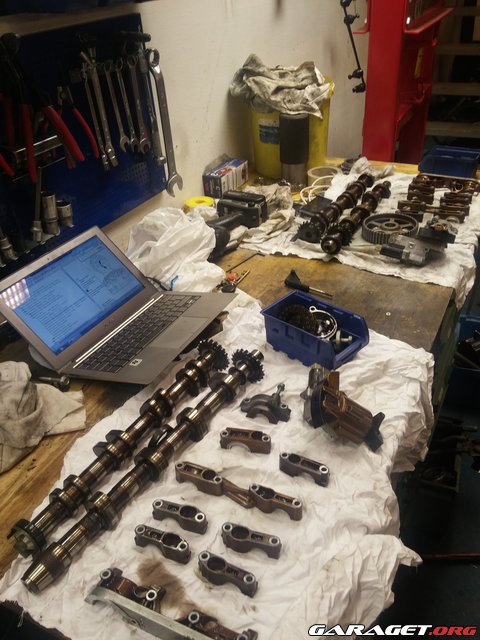

Lite mera toppmys idag, båda topparna isärtagna och rengjort.
Kedjesläporna inspekterade och några var bättre än andra så jag beställde hem nya nu för att byta alla, just to be safe.
Isärplockat och rengjort:
https://www1.garaget.org/gallery/images/26/25095/25095-70e7a543ca1962fd8b31903e419e0873.jpg
Slitna släpor..
https://www1.garaget.org/gallery/images/26/25095/25095-c35465577650bba7edd22ed457bdb661.jpg
https://www1.garaget.org/gallery/images/26/25095/25095-7777a9291c485e40191a38491104b6f8.jpg

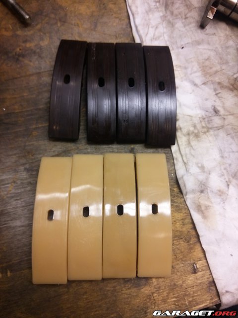

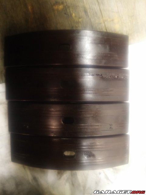

I helgen ska det grejas mer, förutsatt att jag hinner få dom nya spännarna.
Fick hem nya glidskenor idag i alla fall, nu saknas bara "resten" så kan jag få ihop topparna igen..
https://www1.garaget.org/gallery/images/26/25095/25095-2b2d8d6644ba412152a17371819c3104.jpg

Handlade du skenorna på ebay, eller vart hittade du dom?
Audi S8/RS8 1000hk+
S8-97 med RS6 biturbo motor smidd med 2st EFR7163fv, custom grenrör, MaxxEcu Pro, S8 kammar, wagner IC's, m.m. Rs6 bromsar, KW Competition, lamell diff bak, quaife fram m.m.
423 Inlägg
9 januari 2016
#178

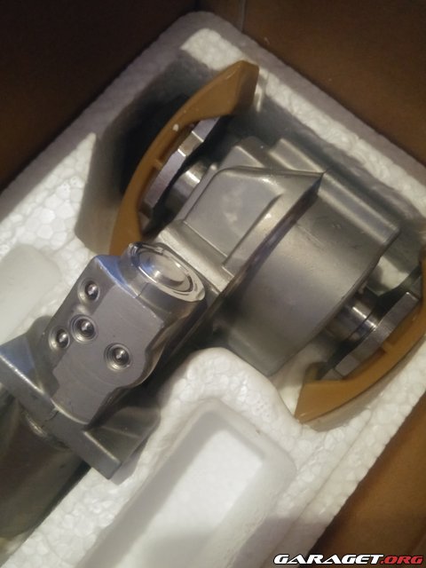

Japp, dom är köpta på ebay, hittade även kompletta spännare/Ventiler där som kom hem igår.

Manick skrev:
Va ingen bild upplagd än på dom? smile

RS8 skrev:
Manick skrev:
Nöjd nu? big_smile
