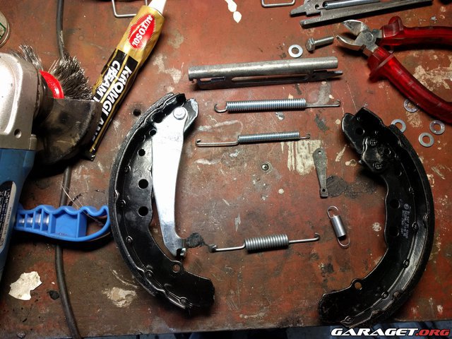

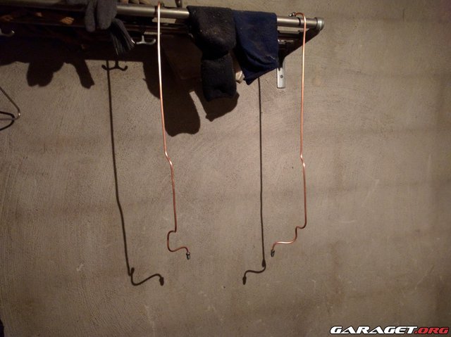

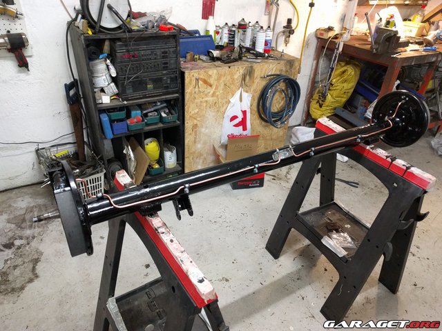

Började med att förbereda brosmśrören för montering på bakaxeln. Eftersom koppar har en tendens att bli gröna så lades 3 lager klarlack på rören :-)
https://www1.garaget.org/gallery/images/143/142502/142502-ee0f4dd583b4c322595fe0f9d487086f.jpg
Bromssköldar ska montera tillsammans med tapparna så nya skruvar skaffades. Monterade med en droppe gänglåsning.
https://www1.garaget.org/gallery/images/143/142502/142502-539955b6c2f9e73c122c2a1a9bd04032.jpg
Resultatet av monteringen utav sköldar, bromsar och rör.

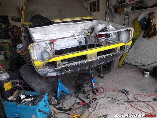

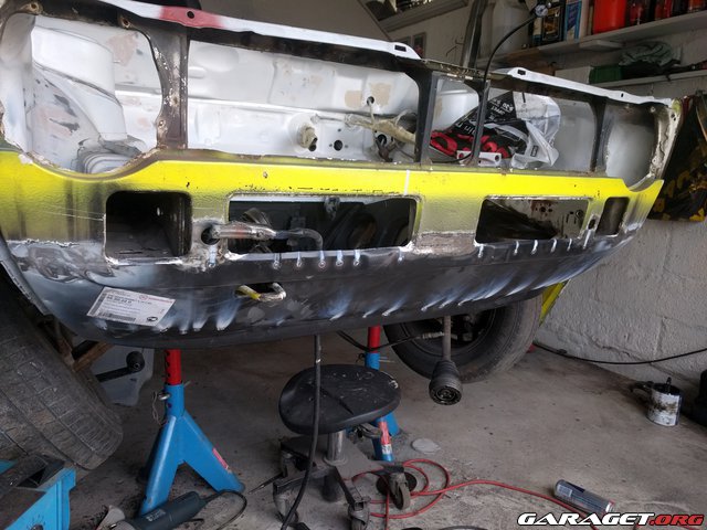

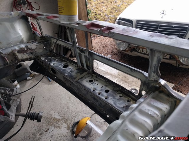

Sedan tog jag tag i fronten då jag dragit ut på det länge nog nu :-)
Var ett par punktsvetsar och borra.
https://www1.garaget.org/gallery/images/143/142502/142502-7a186cf887f6682a759a32189330c4c7.jpg

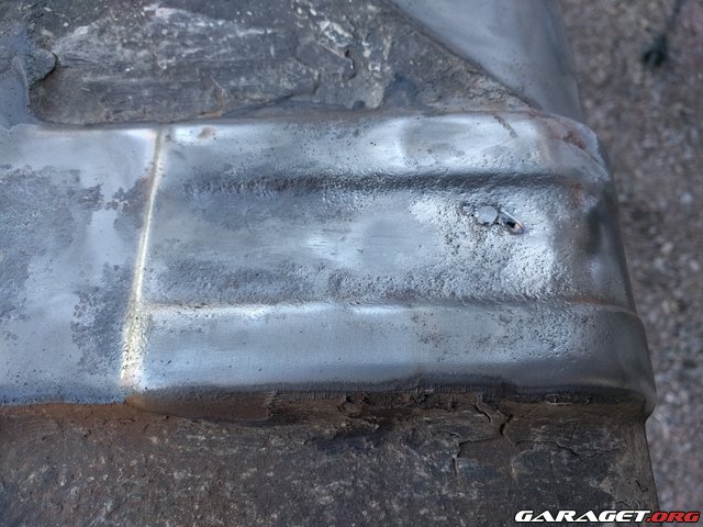

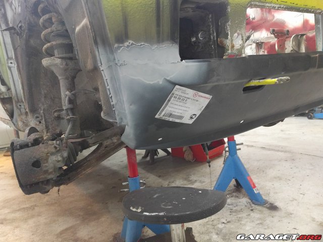

Plåt borta och tog sedan och slipa av ytrosten som fanns och grundat. Riktade även lite plåt sen en gammal skada samt la svetsprimer där det ska svetsas.

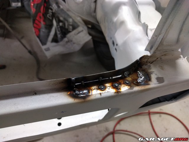

https://www1.garaget.org/gallery/images/143/142502/142502-8b47c7b44ef225fd2b8c586fe9dda06b.jpg
Inpassad och svetsad i hörnen. Kapade dock mittendelen mellan hålen lite fel så den blev lite kort :-) inget som inte går att ordna :-)
Passformen. Var dock inte perfekt på plåten :-p

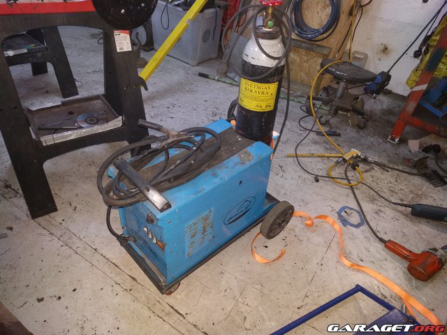

Litet sidopyssel. Svetsat en rullvagn till svetsen så jag kan ha tuben stående bak på svetsen och slippa släpa runt på den. Mycket smidigt :-)

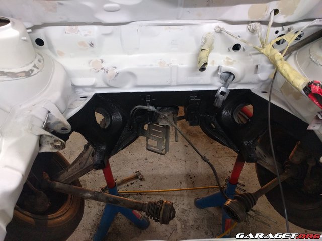

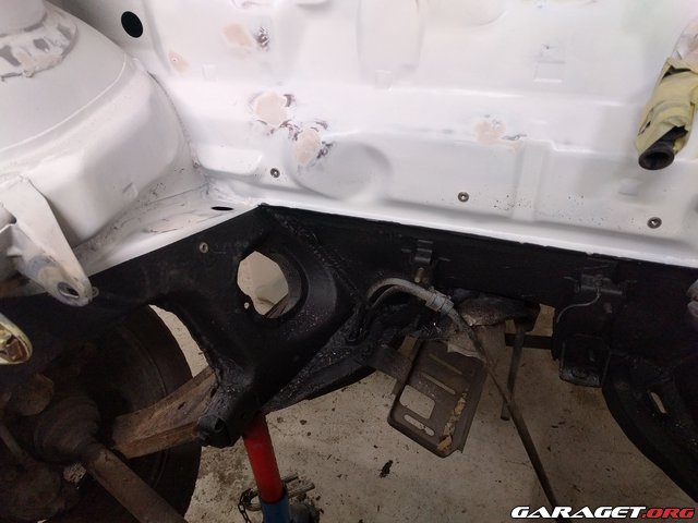

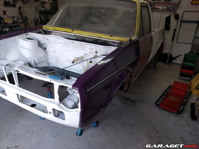

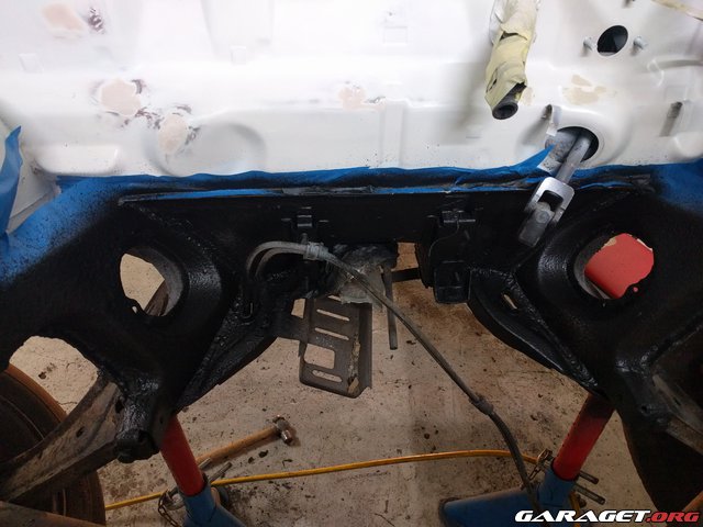

Jag har till att börja med fått motorutrymmet grundat.
https://www1.garaget.org/gallery/images/143/142502/142502-34306bd73a6390d6f14462ce42a27862.jpg
Bilen får nosa lite frisk luft.

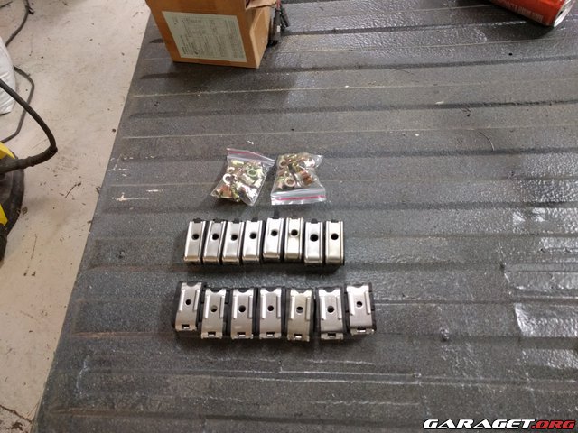

Till sist men inte minst så sattes det dit lite poppnuts som bromsrören kommer skruvas i :-)

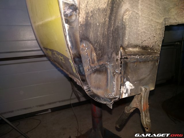

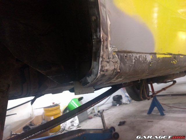

Har även fått göra slut på lite plåt, svetsat upp bla en bit hjulhus.
https://www1.garaget.org/gallery/images/143/142502/142502-794070130ec7d8939f2350692c9c7449.jpg

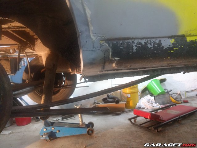

En bit skärmkant och lite tröskel svetsad, även innerskärmen har blivit lagad.

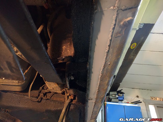

https://www1.garaget.org/gallery/images/143/142502/142502-7bc84dd79d7b0bd8cc3be58ef05146ca.jpg

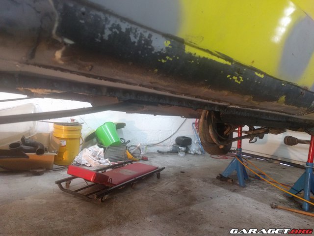

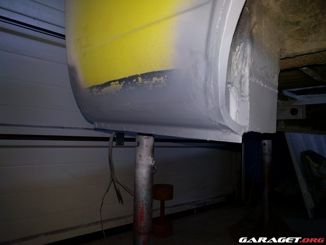

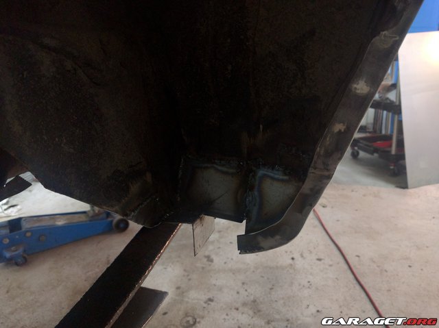

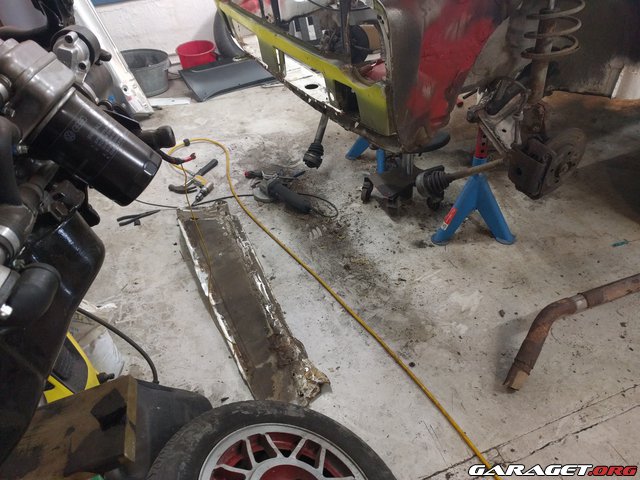

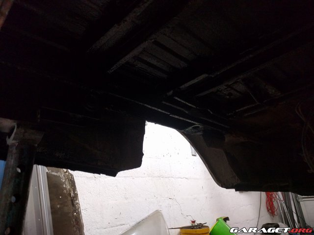

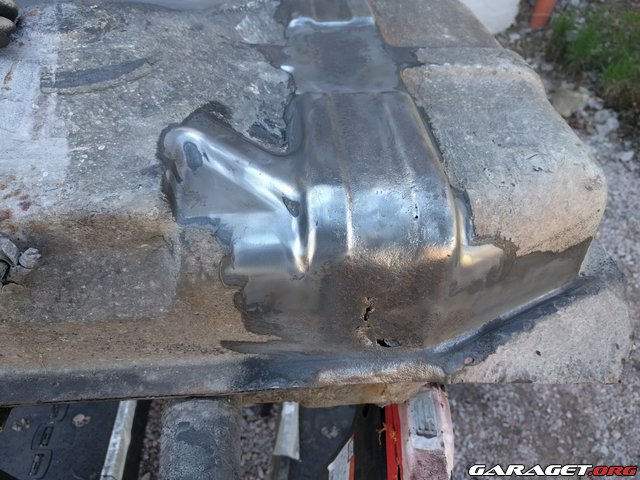

Nedre delen av tröskel har blivit byggt samt innertröskel och en bit golv.
https://www1.garaget.org/gallery/images/143/142502/142502-d661cc8b67f76f2de1a4bd8f7a643932.jpg
Betydligt helare nu. Dock inte perfekt utfört, men det håller och syns ej mycket ändå då den kommer bli låg.
https://www1.garaget.org/gallery/images/143/142502/142502-7d658c3f8e81135d884304ec8d68b1d9.jpg
All lagad plåt har grundats på in och utsidan innan underedsmassa penslades på och boddy sprutades efter att ja borstat underredet.
https://www1.garaget.org/gallery/images/143/142502/142502-3338850856a38cfddb0a30ffabb4f8b8.jpg
En bild på lagningen på tröskeln, kommer givetvis slipa ner svetsarna :-)

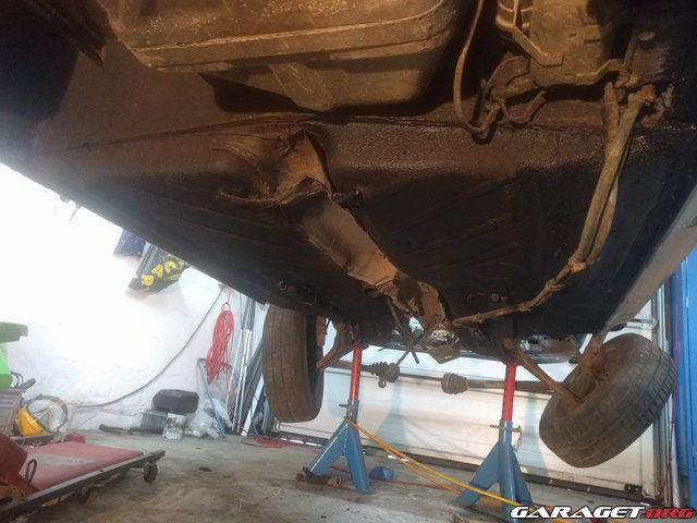

https://www1.garaget.org/gallery/images/143/142502/142502-49276c7a71bb6530508a0fd50568569c.jpg

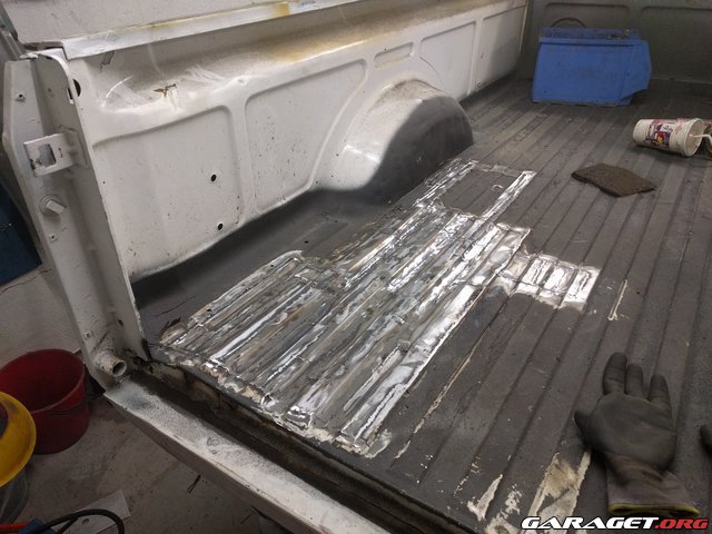

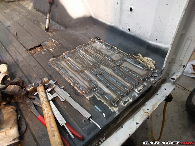

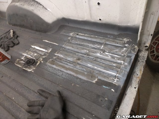

Rostsvetsning utav flaket, riktigt drygt då jag ej kan bocka längre plåtar än 23cm. Kan även bara göra ett veck i plåten så blev mycket svets :-p
https://www1.garaget.org/gallery/images/143/142502/142502-8744bdf492d3a4a7efa45ba94b9bba81.jpg
Andra sidan med slipade svetsar, följer vecken i plåten riktigt bra :-)
https://www1.garaget.org/gallery/images/143/142502/142502-77617ed088ac363360b9d5cad483f2bf.jpg
Andra sidan med slipade svetsar.

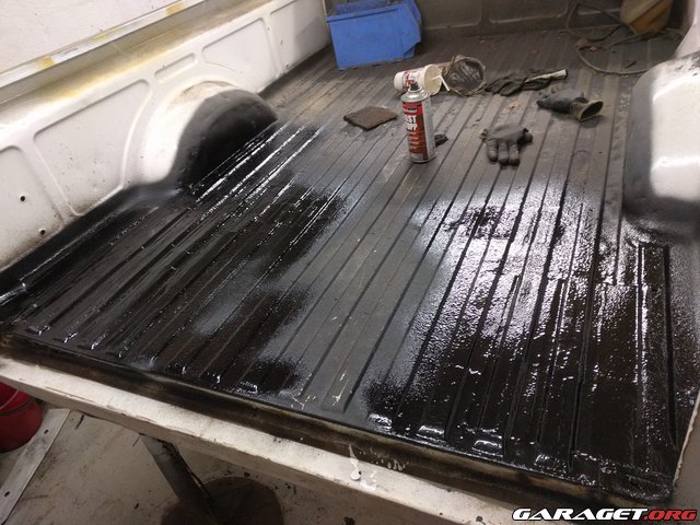

https://www1.garaget.org/gallery/images/143/142502/142502-080333fd27381ca748c6faf4dace3ea4.jpg
Plåten penslades sedan med epoxigrund och sedan sprutades den med boddy :-)
https://www1.garaget.org/gallery/images/143/142502/142502-0b1fd26670526e31695c0934e2fcbd14.jpg

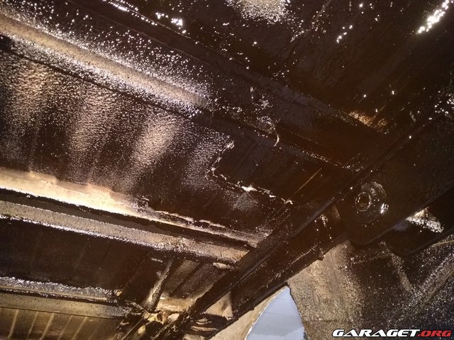

Givetvis så fick undersidan samma behandling, jävlar om det rostar på ett tag nu :-p
https://www1.garaget.org/gallery/images/143/142502/142502-6cf29af8f8702c2563b5eecb1c248209.jpg
Dålig bild, nästan hela undersidan är nu klar och sprutad med boddy :-)

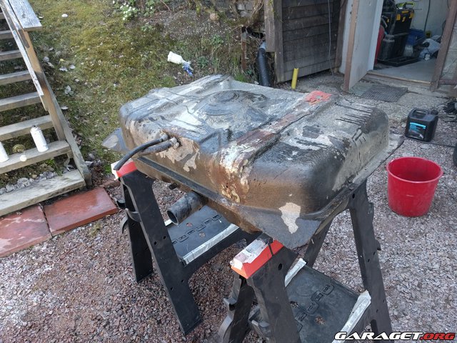

5 176 Inlägg
9 april 2016
#127
Godag! Får börja med att tacka för kommentarerna! Skitkul!

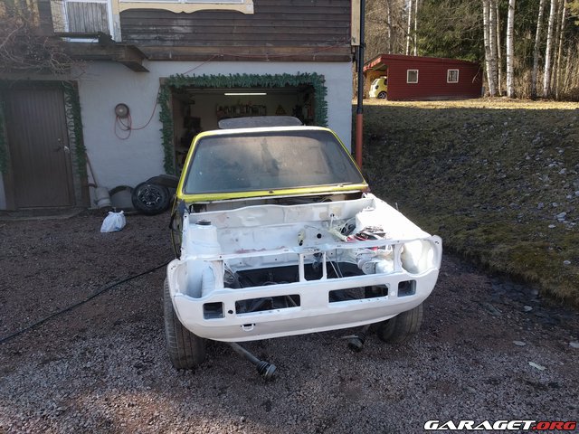

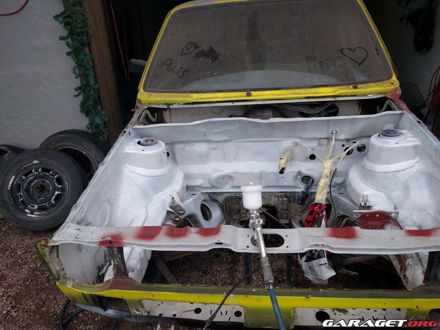

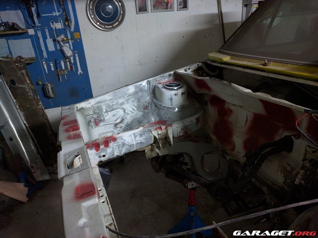

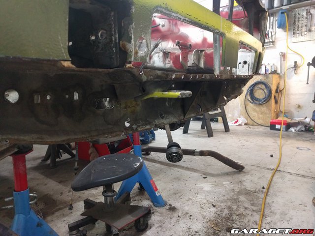

Äntligen helg och det betyder garaget, blev en del gjort på caddyn idag.
Lite bilder :-)

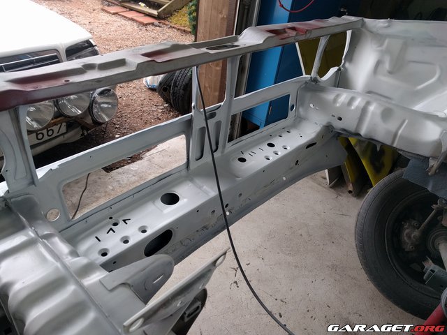

https://www1.garaget.org/gallery/images/143/142502/142502-776b51bebe65cf74f7aee9ed2f1a6362.jpg

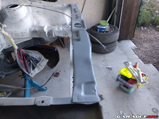

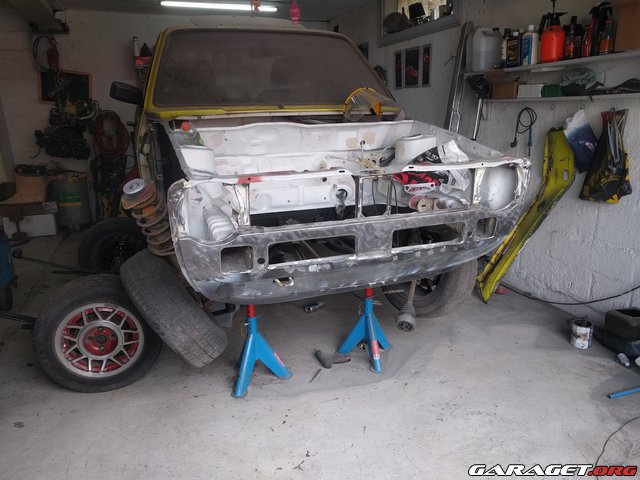

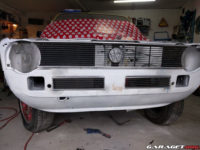

Började med att svetsa klart fronten :-) tror det blev ganska bra trots tveksam passform på ekonomiplåten.
https://www1.garaget.org/gallery/images/143/142502/142502-05be2b6edd323a705a9937b56b07a20b.jpg
Fick lov att lägga i. En liten plåtbit i mittenribban då jag kapade lite fel tror jag :-p
https://www1.garaget.org/gallery/images/143/142502/142502-e9e692a69f6a785d474be8a7aefe1ea3.jpg

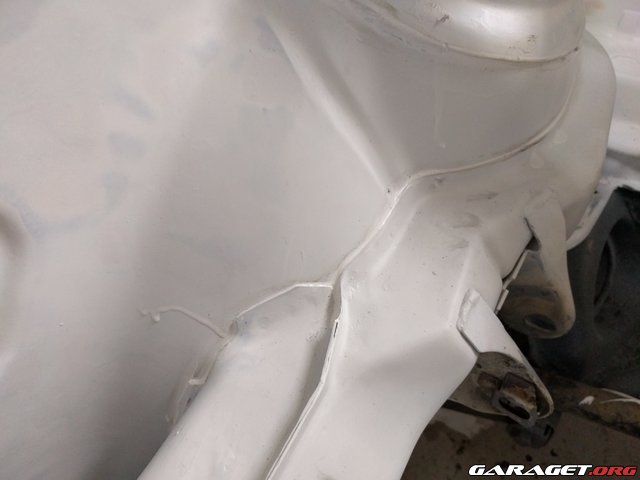

Eftersom hela fronten var sprutad med boddy så valde jag att slipa den plåtren, den var även full med stenskott å lite rost.
https://www1.garaget.org/gallery/images/143/142502/142502-168a20a2a7221a56a7771f7f50893cb8.jpg
Även insidan slipades ner och en hel del karsosserikitt togs bort. Kommer så klart kitta om det men tänkte göra det lite snyggare än i vad dom gjorde i fabriken.

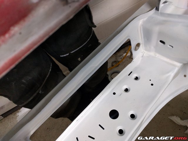

https://www1.garaget.org/gallery/images/143/142502/142502-4bd9f1a4ccf5888413920780b7260bd0.jpg

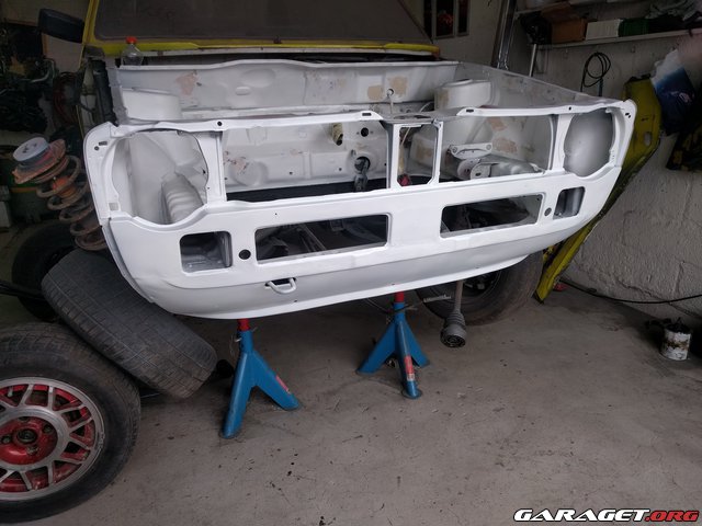

Sen blev det till att blanda lite epoxi och plaska på bilen :-) vilken skillnad det blir när man får en enhetlig färg :-)
https://www1.garaget.org/gallery/images/143/142502/142502-e8d508eec96ffb2b8caa1b74ae30c3fe.jpg
Givetvis blåstes insidan med.
Har lite beslutsångest om huruvida jag ska lägga igen hålen i balken till kylaren. Skulle nog bli riktigt trevligt tror jag men mycket pyssel :-p aja fårse hur jag gör.
I morgon är planen att slipa ner en hel del färg på bilen och grunda den. Tänkte passa på när det ska bli fint väder :-)
Det kan nog hända åt det blir en bild eller två i morgon med :-)
Senast redigerat av mb_pucken (9 april 2016)

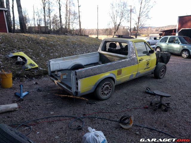

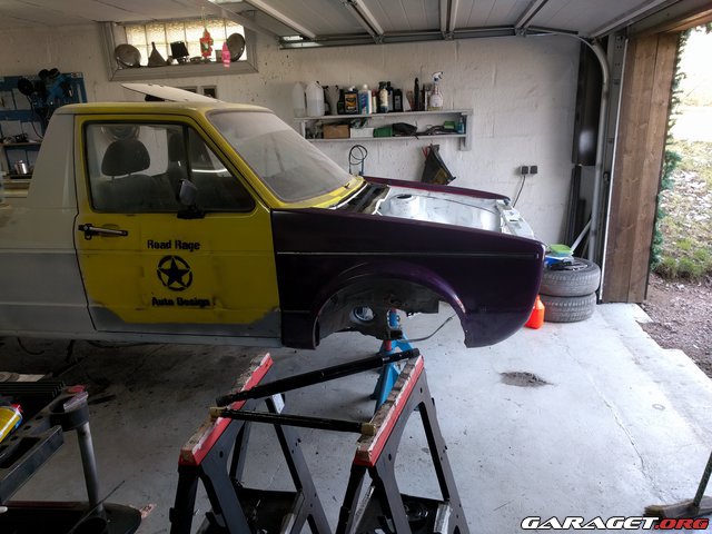

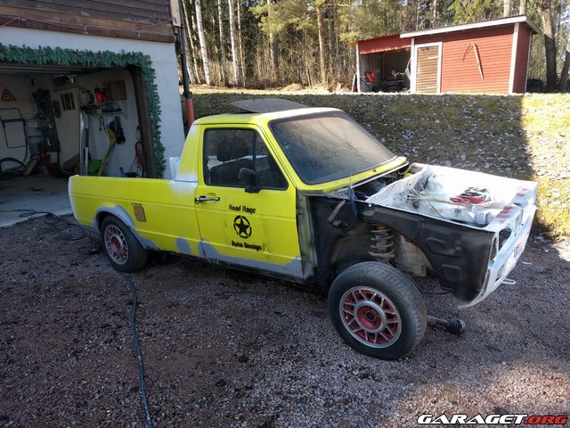

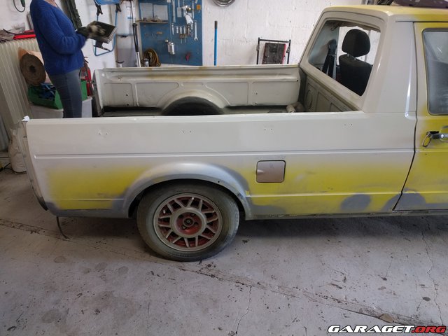

Hej!

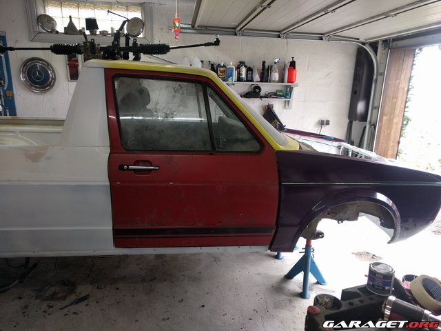

Blev lite pyssel gjort på caddyn idag med. Dock så tyckte min garageägarinna (min mor) att det var dax att jobba av lite hyra så började dagen med att köra några kubik med ved. Dock kördes det bara dit från grannen så var ej så långt :-)
Aja över till caddyn!

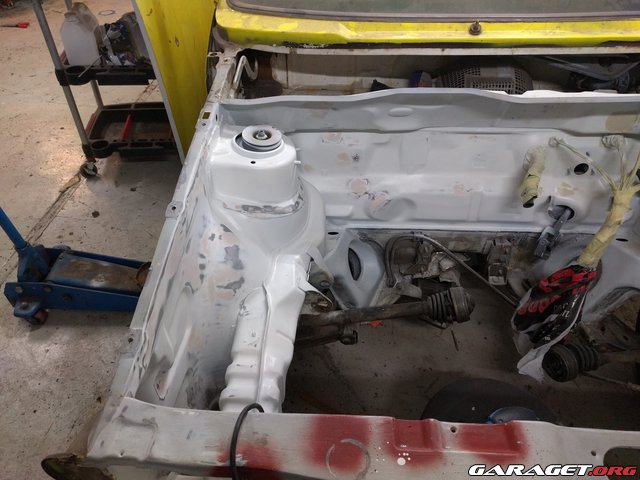

https://www1.garaget.org/gallery/images/143/142502/142502-6561e1b6fc0bf1f0cc1260c9be4bae6d.jpg

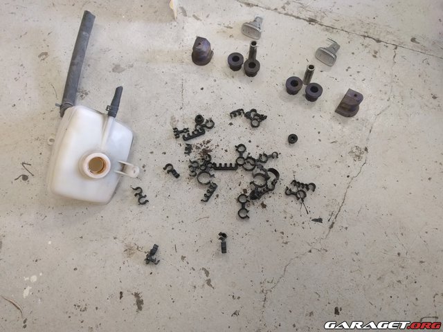

Ute och får lite frisk luft. Passade även på att sopa ur garaget vilket var mycket behövligt. Lär ta en stordtädning till våren.
https://www1.garaget.org/gallery/images/143/142502/142502-0ebef4daecd94d3bb75f3bcaeea7e611.jpg
Helt klart snyggt stuk just nu. Kanske skulle behålla den hög fram ;-) NE ska ta och beställa lite coilovers snart.

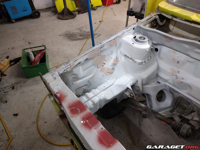

https://www1.garaget.org/gallery/images/143/142502/142502-40ed03f87fc6e9bbcccc5e280aa176b2.jpg
En bit flak slipat plåtrent. Kör med roterande stålborste på vinkelkapen för den som undrar :-)
https://www1.garaget.org/gallery/images/143/142502/142502-1278d15c250c88a778223e258ff3bd07.jpg
Blåst på lite epoxi och rullat in den i garaget. Ska ta och lägga igen hålen någon dag. Ska även dra ut lite bulor efter sidan:-)
Anledningen till att den slipas ner till plåten är att den är lackad många gånger och dåliga underarbeten så känns lika bra att börja om från början :-)

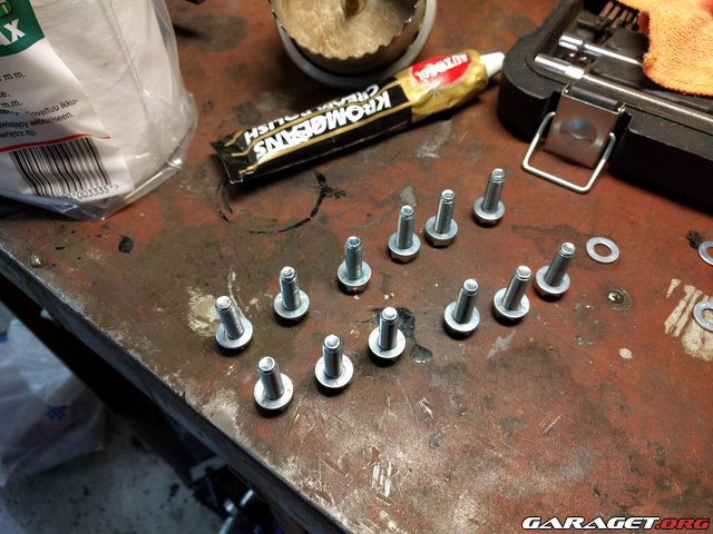

https://www1.garaget.org/gallery/images/143/142502/142502-84d1aff9566af542a0e6af3b00fc8b23.jpg
Vart och fyndat lite på lokala självplocken kommer användas till bla att hålla bromsrör och bränslerör samt en batterikabel under.

Har även kittat lite skarvar i motorutrymmet.
https://www1.garaget.org/gallery/images/143/142502/142502-3607035806dafdc343c2f940b06dc39e.jpg
Lite mera kittade skarvar :-)
Kört för fullt med motorutrymmet idag då jag satsar på lack snart under huv och på kaross. Känns långt borta men det närmar sig.
Beställer lacken vid lön och hoppas på att vädret tillåter lite lackering snart. Ska försöka ha motorutrymmet klart för lack när den kommer hem :-)
Skulle vara sjukt skönt att få i motor osv så man kände att det går framåt:-)

Hej. Fick lite tråkigt igår så tog en sväng till garaget. Fick för mig att laga upp den sista rosten på fronten så nu är den klar. Bara lite spackling kvar :-)
Gjorde öven om rundningen på hålen jag har kapat upp. Ska bygga galler nästa gång jag är i garaget tänkte jag.
Rostlagning pågår... Glömde dock ta flera bilder när de var klart :-p
https://www1.garaget.org/gallery/images/143/142502/142502-630507804d8370e66ffc34a3e2f20f8e.jpg
Senast redigerat av mb_pucken (20 april 2016)

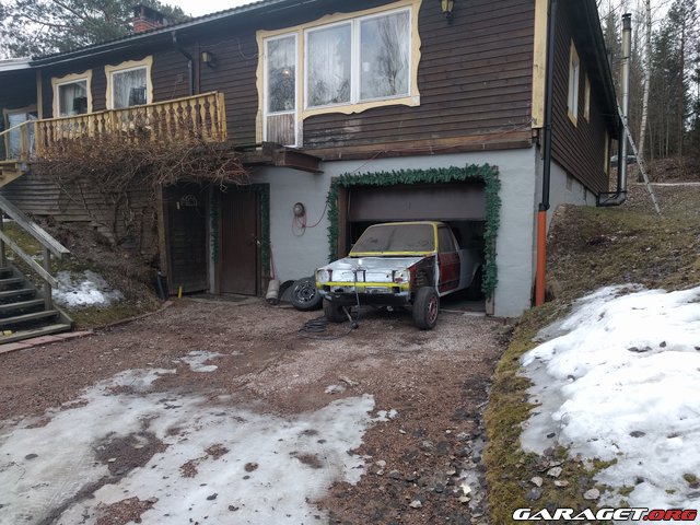

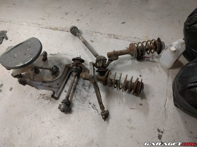

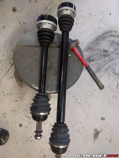

Liten miniuppdatering:-)
https://www1.garaget.org/gallery/images/143/142502/142502-4e8e8fbc011d0c9b3ba3750572e3c32f.jpg
Drivaxlar delade och tvättade :-) väntar på färg och nya yttre damsker. https://www1.garaget.org/gallery/images/143/142502/142502-3b8ea9c8ee1200176e31c7991d13109b.jpg
Framvagnen är nedmonterad och lämnad på blästring :-)
Nya bussningar och repsats till ok beställt :-)
https://www1.garaget.org/gallery/images/143/142502/142502-2d790e4c9d54603c45eae6526dc3ef32.jpg
Även kapat sönder en grill och påbörjat bygge av nedre grillbitar :-)
Mera bilder kommer upp bara ja orkar :-p

Ser mycket potential i sista bilden. Dimljus, blinker, luftintag etc. Kommer bli kanon oavsett tro jag.
Bra jobb!

Hej! Kul med fler följare:-)
En mycket liten uppdatering idag då jag besökte delplockens ett års kalas och fria delar i 2 timmar. Blev raskt tempo med verktygen :-) åkte dock ifrån lite verktyg så fick handskruva vilket ja ej är van vad :-p älskar tryckluft och elverktyg :-)
Aja trodde först att det var kört då när jag kom fram till bilen jag ville ha delar ifrån så var det 2 som skruva där redan. Men som tur var skulle dom ej ha det jag jagade!
https://www1.garaget.org/gallery/images/143/142502/142502-bdb8904a39e485acb3436553fe0b3a59.jpg
https://www1.garaget.org/gallery/images/143/142502/142502-06bdd17d85a14b13ddfaaa73f58773a7.jpg
2st skärmar fram till caddyn fick följa med hem :-D gratis dessutom och nästan raka och rostfria :-)
Efter att ha lastat dom så tog jag en tur till till bilen och kikade lite. Något kul kanske man kunde hitta.
Mycket riktigt så såg jag att det satt powerflex bussningar i framvagnen :-p
https://www1.garaget.org/gallery/images/143/142502/142502-027223b63499500cafad1b4d7b8639f1.jpg
Dessa fick följa med hem dom med :-) vet ej om dom kommer att användas då jag har nya vanliga ligger i köket :-p får se helt enkelt :-)
Plockade även ett kärl till som ja ska se om det får plats i fågelbadet på caddyn :-)
Sen som vanligt när man är på en självplock så följer alla kabelhållare jag hittar med hem :-) mycket bra och ha när man minst anar det :-)
Trevlig valborg på er flickor och pojkar.

Ännu en helg till ända och ett steg närmare en klar caddy :-)
Har dock inte gjort så mycket på själva bilen men pyssat lite med saker som ska skruvas dit så småningom så det är klart.

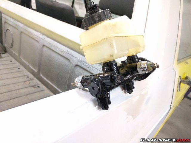

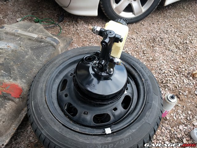

https://www1.garaget.org/gallery/images/143/142502/142502-4a732eb7800950f4770a8477bb24d2a9.jpg
En huvudbromscylinder som blivit målad och burken har blivit tvättad. Råkade även ge givarna en omgång med polertrissan :-)

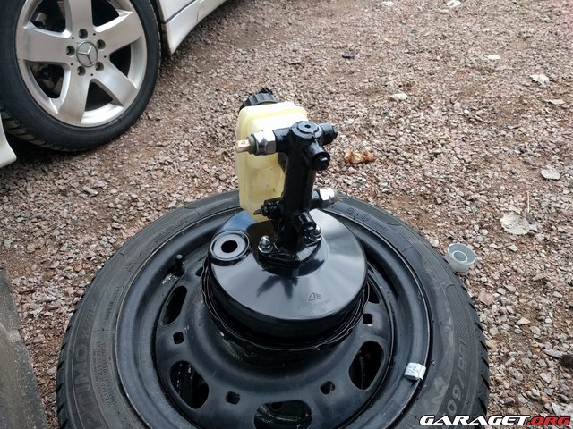

https://www1.garaget.org/gallery/images/143/142502/142502-41cd5664ee322bfb6746f9e78a0be780.jpg
Slipade även bromsservot plåtrent och grundade. Det fick sedan ett par lager 90 glans svart :-)
https://www1.garaget.org/gallery/images/143/142502/142502-e1afe7802a038b2ef18280bc225aa0e0.jpg
Blir ganska stiligt.
Sedan så tyckte jag att det var dax att göra något på karossen och jag kom då på att det var dax att pröva om min andra dörr passade.
https://www1.garaget.org/gallery/images/143/142502/142502-78afc4ffb18f5af4e12cd9b12c9318e0.jpg
Den passade mycket bra. Lite chims så blir de perfekt :-)

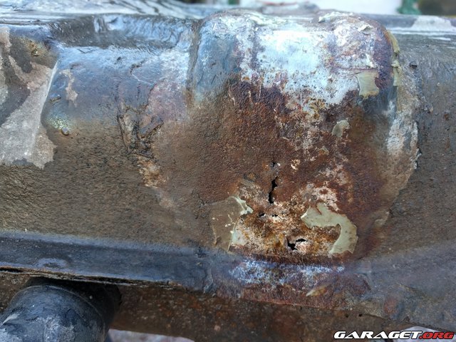

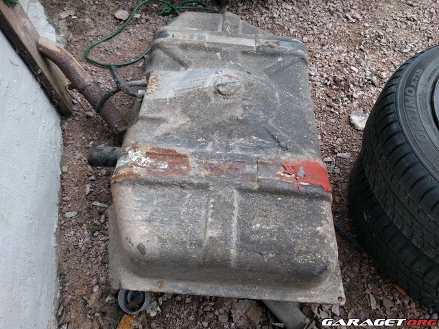

Sen har jag stött på ett problem, lyfte ner tanken för ett tag sedan och konstaterade att den var ganska rostig. Mycket kemisk metall har hållt den tät. Därför står jag i valet och kvalet om huruvida jag ska svetsa eller köpa en ny. Dock är det svårt att hitta fina tankar och en ny är ännu svårare att hitta tyvärr.
https://www1.garaget.org/gallery/images/143/142502/142502-d868e90b37c0e9906d85a32e084c7d6d.jpg
Ett durkslag men smak av bensin :-p

Hej. Då har man haft en och en halv dag ledigt så blivit ett par timmar i garaget :-)
Kan börja med att ja är lite sur över att jag valde att beställa framvagnens delar denna månad i stället för att beställa färg. Resonerade att vårvädret är inget å lita på.... Har vart perfekt väder och ska så bli i någon vecka till :-p aja :-)
https://www1.garaget.org/gallery/images/143/142502/142502-ecdb93d7cde25e46d8e025c155d3df3d.jpg
Drivaxlar klara så när som på fett i innre knutarna:-)
Sen spenderades ett par timmar med och slipa lite kylarbalk :-)
https://www1.garaget.org/gallery/images/143/142502/142502-b8b65185f569986aca5d9485e303eea9.jpg
Den är nu nästan klar inför lacken :-) någon liten grej som ska spacklas och grundas :-)
Drog sedan igång projektet bränsletank...
https://www1.garaget.org/gallery/images/143/142502/142502-f87a84a54c00ba80531b88cbd312072d.jpg
Genomspolad med flera vändor av vatten och avfettning samt diskmedel :-)
https://www1.garaget.org/gallery/images/143/142502/142502-92d6a043c4d81cd9918a30915c685486.jpg
Rosten som skall fixas :-) finns även mer :-p
https://www1.garaget.org/gallery/images/143/142502/142502-c5249ce9b73b772f3bd7ac80572f0cdb.jpg
Börjat slipabden plåtren:-)
https://www1.garaget.org/gallery/images/143/142502/142502-1802f15adfa2042ae829275324b17226.jpg
Nästan hela tanken renslipad.
Kommer svetsa i ny plåt vid dom stora hålen och svetsa igen några porer.
Sen kommer tänkte jag spackla upp dom porer som ej är genomgående Me kemisk metall och sedan penla tanken med svart färg avsedd för traktorskopor vilket ska vara både tålig och rostskyddande :-)
Kommer bli en utmaning att svetsa då jag ej vill ha porer eller liknande som kan läcka.
I helgen blir det nog bara ett ryck på söndagen då det är marnad i rättvik på lördag som lockar :-)
Spana gärna in mitt projekt på mercorna och lite annat :) http://www.garaget.org/forum/viewtopic.php?id=262552
eller på projektet på min caddy mk1 http://www.garaget.org/forum/viewtopic.php?id=303965
1 966 Inlägg
5 maj 2016
#139
Vad tjusigt det blir. smile
Om jag får flika in med lite tips angående tanken. Såg din tråd om det också.
En svetsfog kommer att bli styvare och troligtvis sprödare än omgivande material, så vid vibrationer och spänningar i plåten kommer den vara mest benägen att spricka i svetsen.
Om du kan löda sprickorna/hålen får du istället en fog som är mindre styv än omgivande material - således bör den i teorin inte spricka just där nästa gång.
Senast redigerat av ehedman (5 maj 2016)
5 176 Inlägg
6 maj 2016
#140
Hej! Tackar :-)
det har jag ej tänkt på att en svets blir hårdare. Har dock ingen möjlighet att löda tanken tyvärr så får hoppas att det håller tills jag hittar en fin tank :-)
