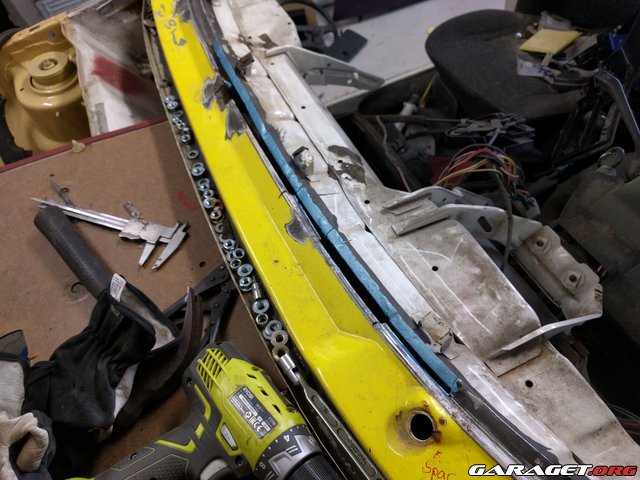

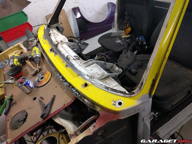

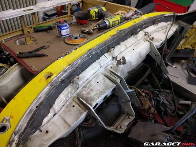

Blev ett ryck i garaget idag med eftersom jag ville få rutramen klar :-)
https://www1.garaget.org/gallery/images/143/142502/142502-86ede1f717d1b4141a06322483b9cef2.jpg
Började med att slipa av lite rost :-) slipning pågår på bilden:-)
https://www1.garaget.org/gallery/images/143/142502/142502-f9a7984e13178f4fbc79e27142a1bf9b.jpg
Kladdat på lite svetsprimer :-) borde inte rosta bort på något år :-)
https://www1.garaget.org/gallery/images/143/142502/142502-d2b33b6283232ac8e853d14dc0e5b8b6.jpg

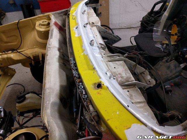

Svetsat och nästan klart. Lite mera slipning krävs men hade inga nya band till bandslipen :-)
https://www1.garaget.org/gallery/images/143/142502/142502-bfa79750aebc7e15d36d449e4e9a021e.jpg
Finns några porer och lite kvar under instrumentbrädan att svetsa men det värsta är klart. Lär dock lägga i rutan för och se om den kan tänkas passa. Skulle tro att jag får rikta lite om rutan ska bli tät. Den sitter med list så måste passa bra.
Det var allt för idag:-)

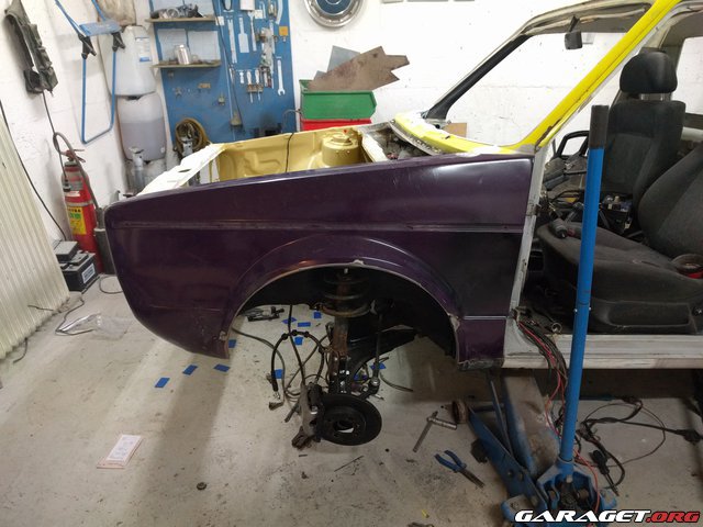

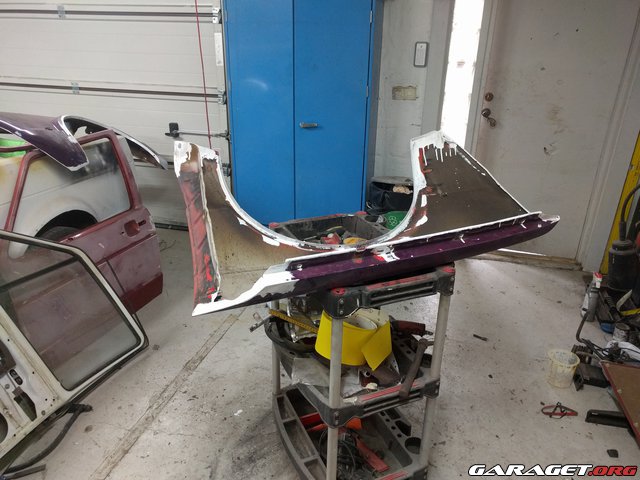

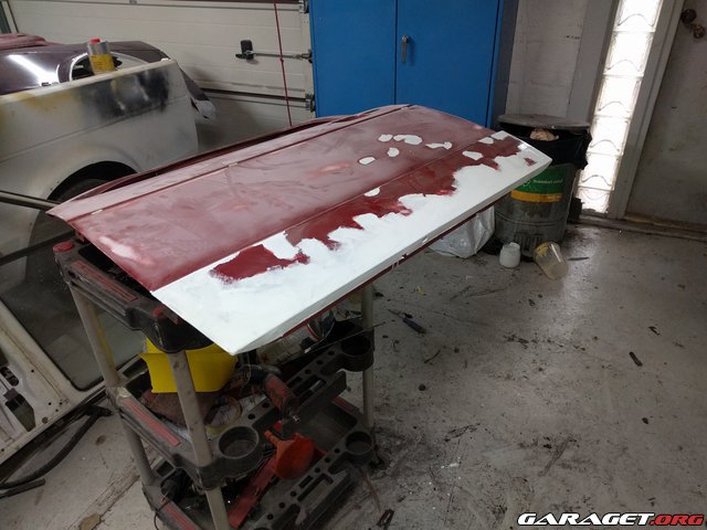

Liten uppdatering eftersom jag spenderat några timmar i garaget :-)
https://www1.garaget.org/gallery/images/143/142502/142502-60a876d86f71bdeb0e0cfc2f90fb3f9d.jpg
Rutramen färdig och grundad med 4 penslade lager epoxi :-)
https://www1.garaget.org/gallery/images/143/142502/142502-21225a9f202417f83708ced04e5941e0.jpg
Ena dörren blästrad och grundad med epoxi :-)

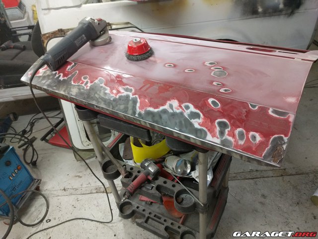

https://www1.garaget.org/gallery/images/143/142502/142502-ed4b7a517eb4e77d2f4c5cc202a91744.jpg

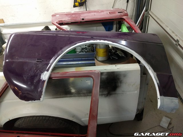

Ena skärmen fick smaka på stålborste. All ytrost borta och redo för lite svets :-)
https://www1.garaget.org/gallery/images/143/142502/142502-99993dddf6e36e0e9950b6bc944d2972.jpg
Lite små hål efter plåtskruv:-) svetsade nu :-)
https://www1.garaget.org/gallery/images/143/142502/142502-c74082fd23fcb5ae8795e409746c33c6.jpg
Lite mer hål som nu är svetsade. Dom större hålen behåller jag. Tänkte försöka få dit mina innerskärmar senare :-)
Kollat lite på singeltorkare, mycket jobb blir det med och flytta hålet osv till mitten :-) ska klura lite så får vi se hur jag gör :-)

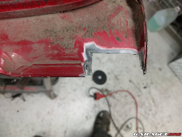

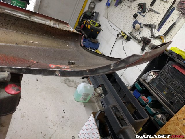

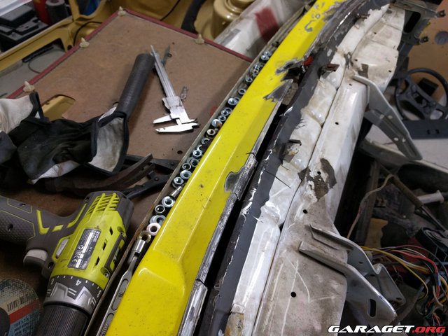

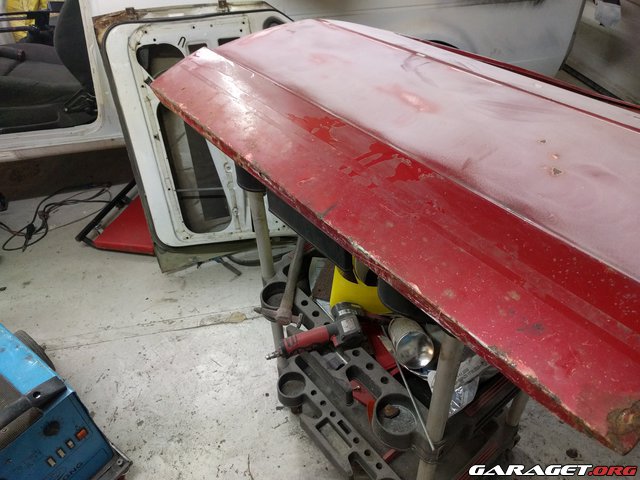

Tjäna!

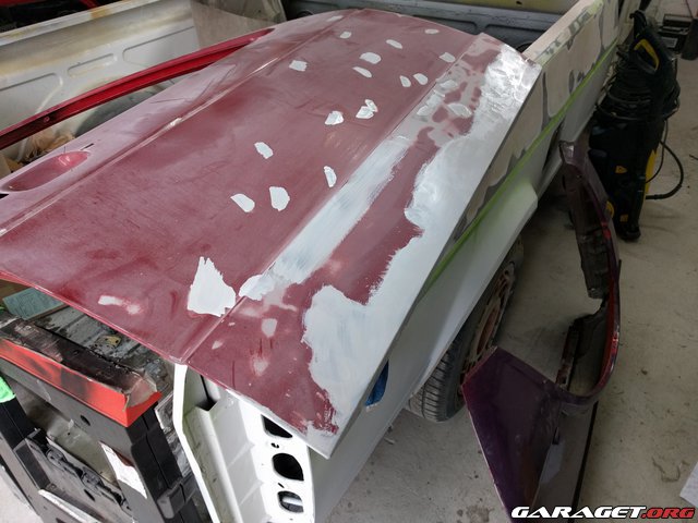

Blev ett 6h pass i garaget idag:-)
Hade ingen lust alls att göra något så fick mycket gjort :-) är lite bakvänd och envis så var bara att köra på. Och har jag dåligt med arbetslust så blir jag inte distraherad lika enkelt :-)

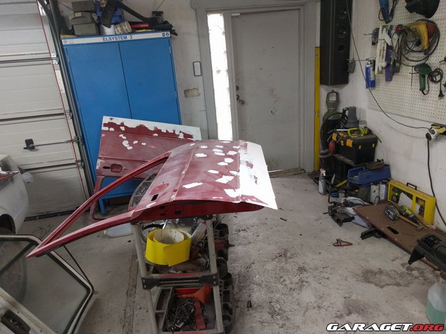

Aja 2 skärmar svetsade och grundade redo för spackel:-)
Båda dörrarna svetsade och grundade redo för spackel och en redo för slipning då den blev spacklad:-p
Tog givetvis lite bilder;-)

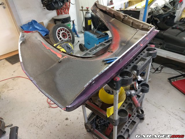

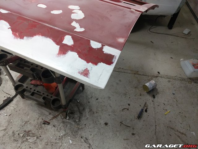

https://www1.garaget.org/gallery/images/143/142502/142502-c787239a3a778c420c8003365fd7c48f.jpg
Testmontering av en svetsad skärm :-)
https://www1.garaget.org/gallery/images/143/142502/142502-50eb64e4291afea1a9c7d06688f48121.jpg
Givetvis penslad med ett tjockt lager epoxi.

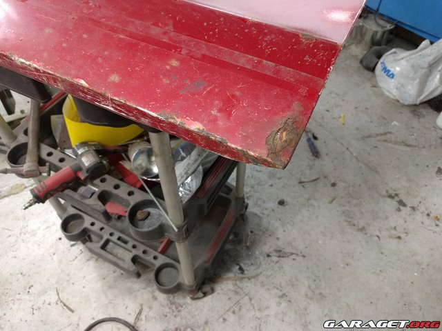

https://www1.garaget.org/gallery/images/143/142502/142502-99a9ffb4bb5a9c1e8f074d77f05c45f4.jpg
Ändra skärmen har fått lite gamla skruvhål svetsade och rosten slipad. Givetvis samma behandling där med epoxi.
https://www1.garaget.org/gallery/images/143/142502/142502-d5d3811312a3795ff57dfc5e4c1dbcfe.jpg

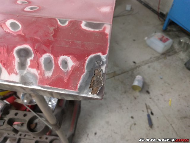

Rostigaste dörren. Ett hål och mycket ytrost:-(
https://www1.garaget.org/gallery/images/143/142502/142502-196f8abcd856713a0ed8797a83844ff4.jpg
Helt ok skick i övrigt :-)
https://www1.garaget.org/gallery/images/143/142502/142502-c6a605447ae195b2e74cf2ae8e535fa4.jpg
Neralipad där jag hittat ytrost ;-)
https://www1.garaget.org/gallery/images/143/142502/142502-e1dab68a7ffd3554d26d21f7784e895e.jpg
Lilla roathålet.
https://www1.garaget.org/gallery/images/143/142502/142502-628ae61660f17c4a4237e8268eba30fd.jpg

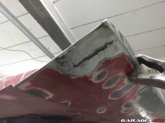

Kapat bort ett roathålet och lite plåt.
https://www1.garaget.org/gallery/images/143/142502/142502-c832d20e13b0acc0b22e5c3f76e9b553.jpg
Passat in en bit plåt, insidan av dörren :-)
https://www1.garaget.org/gallery/images/143/142502/142502-1f890810f5f5607041f9cb64fa0f6ed5.jpg
En bit svetsad på yttre plåten och vikt runt falsen :-)
Givetvis svetsprimer på insidan mellan plåtarna:-)

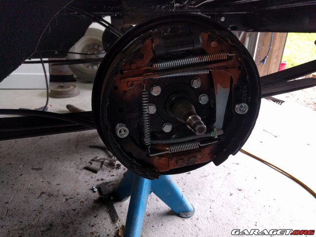

Håller på med slipning och spackling ännu. Sjukt tråkigt! Kände att jag behövde lite motivation så beställde lite delar :-)
Coilovers fram och nya stötdämpare bak :-)
Fjäderbenslager fram :-)
Glidpinnarbussningar till oken fram.
Motorfäste.

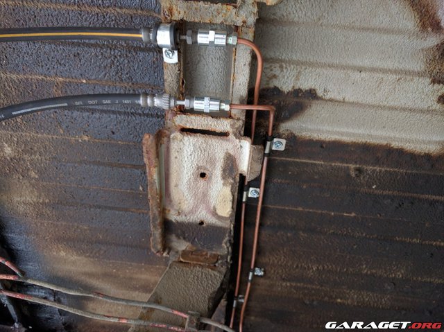

Hej! Midsommar på er!
Liten uppdatering då jag pysslat lite. Dock har den mesta tiden i garaget gått åt till städning :-p sjukt behövligt.
Började midsommar med och köpa en present till mig själv ;-)
https://www1.garaget.org/gallery/images/143/142502/142502-8a753314b42f9442fa3d871f9486b929.jpg
Blev en liten ks-tools sats:-) ad-bildelar hade bra pris och gillar verktyg...

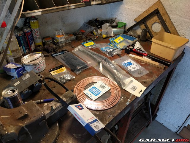

Blev en sväng till Biltema idag:-)
https://www1.garaget.org/gallery/images/143/142502/142502-379929f986969ec6f2b9648f798a49e7.jpg

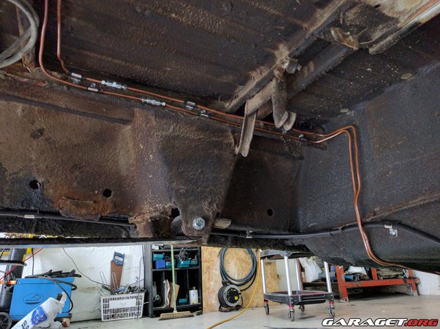

Köpte på mig det sista jag behövde för att göra klart bromsarna :-)
Rör, slangar, nipplar osv. Kom dock på att jag glömde luftnipplar till frambromsarna:-)
Bästa helg ska chassit bli helt klart :-) om alla delar hittar hem vilket de borde. Kan nog hända att motorn trillar i också :-)
Bromsrör är klara. Ska dock sättas fast under :-) efter flaket osv är det klart :-) bilder kommer i morgon :-)

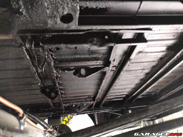

https://www1.garaget.org/gallery/images/143/142502/142502-effb2c2c2c9da811ce677af58a30a615.jpg
Nya bromsrör på plats :-D
https://www1.garaget.org/gallery/images/143/142502/142502-2da14eb79bef365faf95e81986826597.jpg
Får se om fastsättningen är ok hos bilprovningen:-)
https://www1.garaget.org/gallery/images/143/142502/142502-00f4c84855bd7aa517688536a17aee86.jpg
Bromsar bak helt klara förutom luftning och justera handbromsen:-)

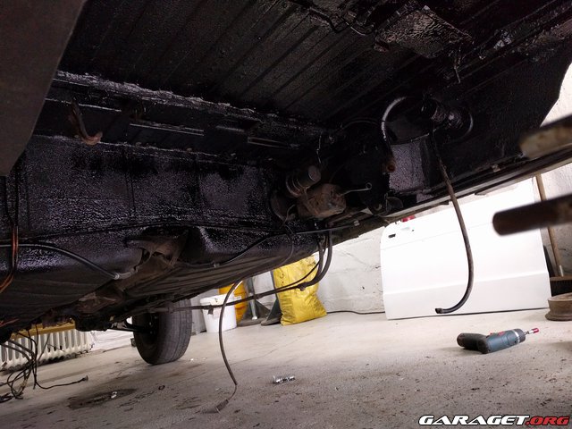

https://www1.garaget.org/gallery/images/143/142502/142502-05844a221813000b6759936a636cf0cb.jpg
Hela underredet sprutat med boddy :-) lika så insidan vid flaket där jag rostlagat :-)
https://www1.garaget.org/gallery/images/143/142502/142502-ead0cea2fa351b7c4ba11773d8ce6af3.jpg
Svart och fint :-)
Nu väntar jag mest på delar :-)
Ska ta och lufta bromsar osv någon dag i veckan :-)

Blir kanonbra, jag tror att inte du behöver oroa dig för bromsrörens fäste, ser jätte bra ut smile
