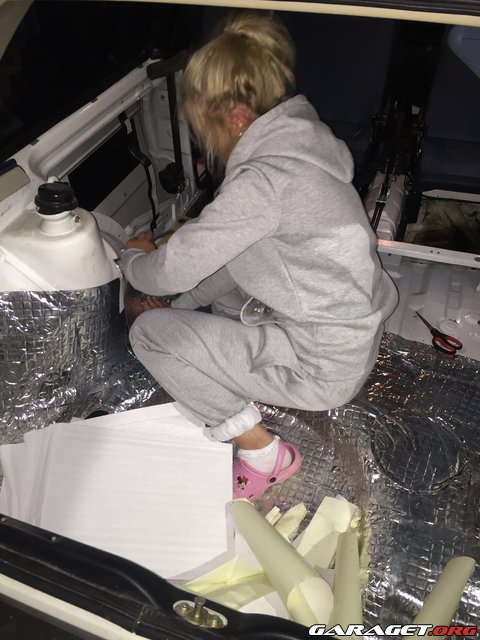

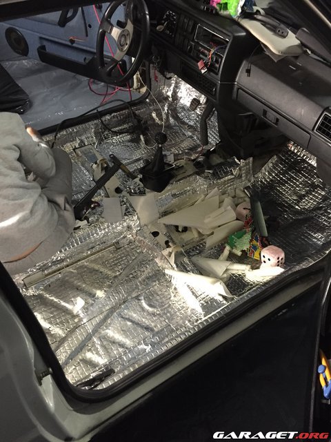

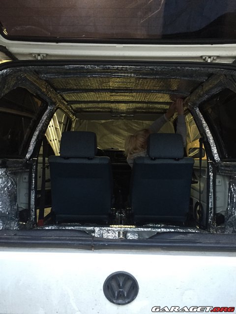

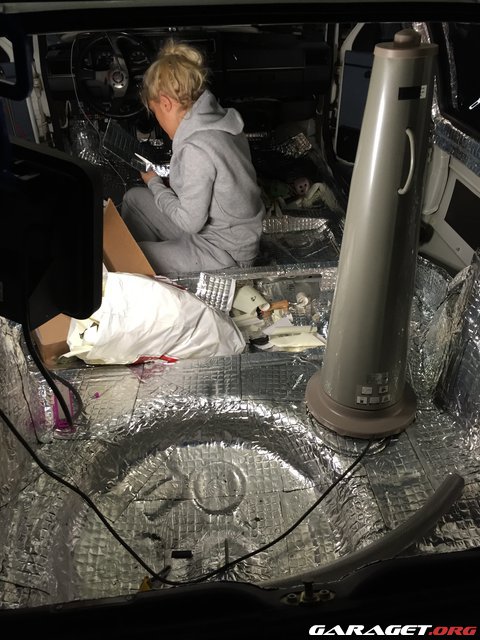

Tycker personligen inte om inredning direkt, dämpmatta är såååå mycket fränare!
Så fick strippa inredningen, sedan fick tjejen kleta på totalt 12m2 dämpmatta medan jag slängde på coilovers och byggde baslåda

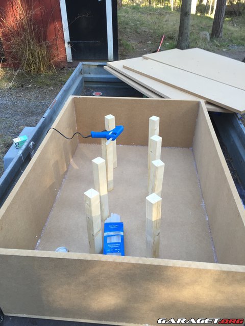

https://www1.garaget.org/gallery/images/163/162044/162044-4389f4acfd354b1e8d3e7e31ad3b7a02.jpg
Sen lite förstärkning till lådan fastskruvade smile
https://www1.garaget.org/gallery/images/163/162044/162044-a4fb2083c9e6cdfccecbb31d27d6faf9.jpg

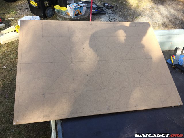

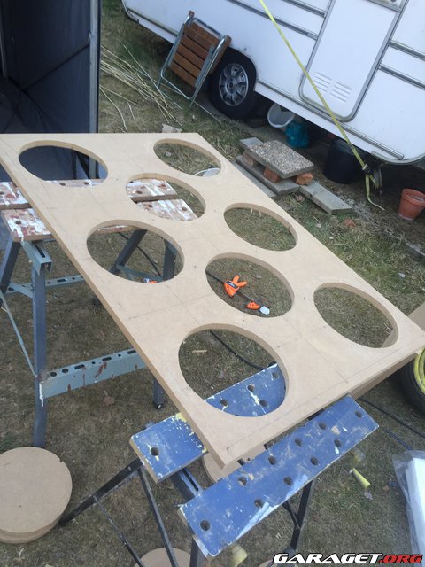

Sågat ut hålen för basarna
https://www1.garaget.org/gallery/images/163/162044/162044-254a15284ecee2d3085355daea27fdf6.jpg
Hål för portarna kommer sen, beställt 6st 4" aeroportar

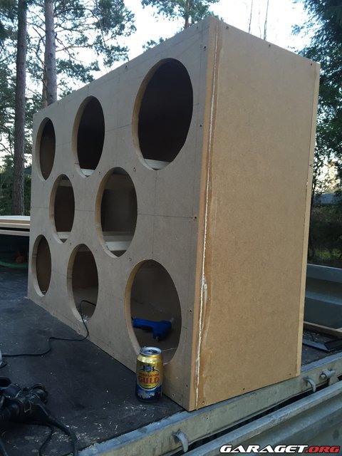

Lådan färdig, med en schysst referensburk wink
https://www1.garaget.org/gallery/images/163/162044/162044-43ef9c80dca377931bece9e181f3df5c.jpg

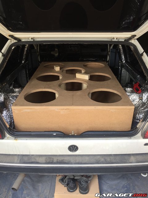

Och in i bilen!
https://www1.garaget.org/gallery/images/163/162044/162044-cd6789c089291e1adffedb84a2abc96d.jpg
Just nu pillar jag med o få lådan rak och fastsatt smile

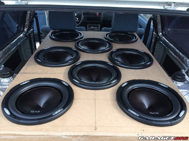

Men nu är det la dags att avslöja vad det blir för basar....
https://www1.garaget.org/gallery/images/163/162044/162044-eeb2e1e867ba0a346d8581b0811289f8.jpg
Rätt maffigt i lådan smile
https://www1.garaget.org/gallery/images/163/162044/162044-39747d95d72f7a453494af67ce3a3422.jpg

12 april 2015
När du skriver extremt blir förväntningarna extremt höga på detta projekt.
Lådan ser Inte ut att bli extremt stabil. Inte ens normalstabil. Du skulle monterat flera mellanväggar på de stora ytorna. De kommer svänga ordentligt. 6st 4" portar till 8st 12" är inte det 2 för lite?????
Ljuddämpningen ser riktigt bra ut. Värm dem lite med varmluftpistol så är de lätta att forma efter underlaget.
Har du sett Nissan micran med 32st 8" ????
Senast redigerat av Rickard-v (12 april 2015)
Golf R https://www.garaget.org/forum/viewtopic.php?id=328740
Kärlek växer inte på träd, den byggs i Tyskland!
362 Inlägg
12 april 2015
Ber om ursäkt om jag inte uppnår "extrem" titelns kriterier för dig, men för många andra så tror jag att 8st 12" basar i en liten golf 2 är rätt extremt. Speciellt med det 2siffriga antalet 6,5" högtalare som ska in i bilen. Det är trångt i en så liten bil om det ska bli snyggt också smile
Sen får jag erkänna att detta är min första stora låda jag byggt. Tidigare byggt 3st 100liters lådor samt 1st 160liters låda, så 380liter är lite nytt för mig, lite annan teknik för att få det stadigt. Mina tidigare byggen har snittat runt 140dB iallafall. Tänker inte påstå att jag är något proffs på att jaga dB, men 140.0dB i en 740 sedan med baksätet kvar och lådan i trunken är rätt okej i mitt tycke smile
Men som jag sa tidigare, 380liters låda är nytt för mig, men vi får se hur det rör på sig sen. Kan tillägga att detta inte blir någon dB bil, det är en show bil och ska spela utåt smile
Sedan ang portningen så har jag faktiskt rådfrågat med Niklas på BRL och han trodde på att det kunde funka, men det återstår att se wink

Vad har du för avstämning på lådan? smile
Okej! Jo de är goa, du får komma och lyssna sen när hon är klar wink
37Hz är lådan avstämd smile
