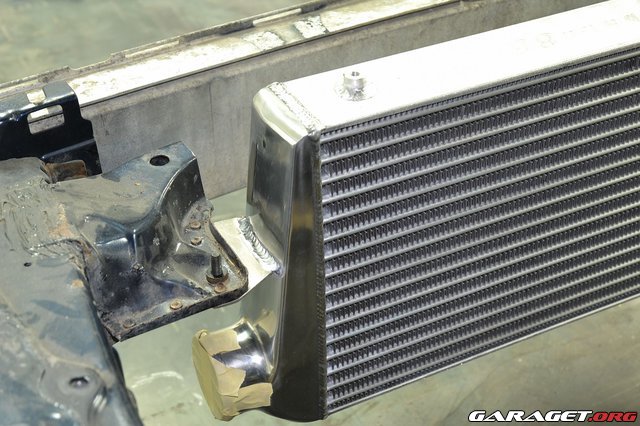

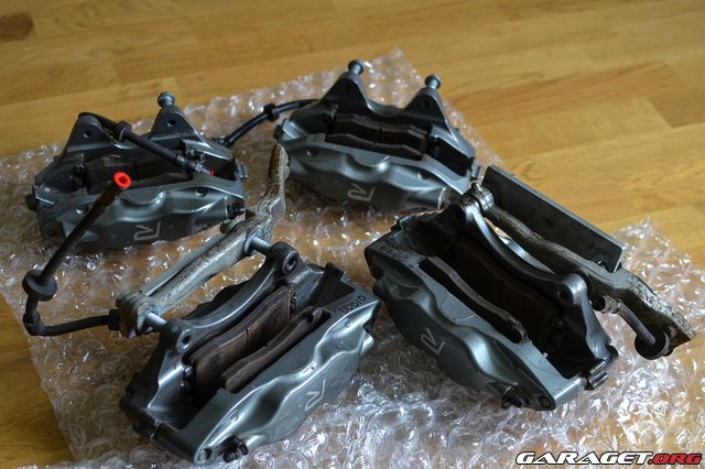

https://www1.garaget.org/gallery/images/1/651/651-191d914027daa8cfbc4c8b0b422d62ad.jpg
En del grejer har köpts in till projektet. Sa på ett tidigt stadium att jag skulle skippa det där med R-bromsar till förmån för billigare grejer. Men en uppsättning ok från en S60R dök upp för vettiga pengar på Ebay... Och strax efter dök en uppsättning skivor upp också, så nu är den biten spikad i alla fall. Dessutom har en alu-kylare dykt upp som fått hemmatillverkade fästen så att den bultas ihop med intercoolern som en enhet liknande hur det är byggt från fabrik. Tanken från början var att bygga in en oljekylare i det paketet också, men den idén har skrotats. Tanken nu är att bygga ett eget fäste för en sådan bakom det lilla gallret i fronten på förarsidan på något bra ställe. En grå instrumentbräda och en XC-grill har också dykt upp bland lite andra bra-att-ha-lite-längre-fram-prylar.

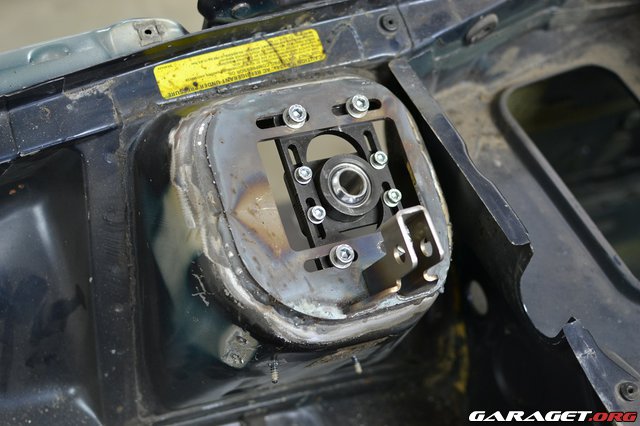

https://www1.garaget.org/gallery/images/1/651/651-17c9e4b5f6ce61225a10ecf20f232deb.jpg
Fjädertornen fram är ombyggda för mer större möjligheter att justera hjulvinklar. Det innebär även lite andra fjäderben fram. Och dem är under konstruktion, väntar på lite specialdelar som ska tillverkas först bara. Och med lite tur kanske det trillar in grejer under kommande vecka för att bygga ett fjäderbensstag. Rör för att kunna bygga en halvbur finns hemma, men det är ett projekt som ligger lite längre fram i tiden just nu.  Mycket är påbörjat, men inget är 100% klart kan man väl sammanfatta läget med nu.
