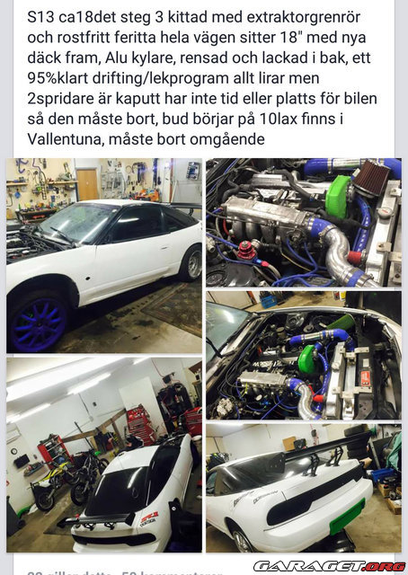

Jag har införskaffat yttligare en 200a då min förra blev skrot.
Denna kommer byggas mer eller mindre från grunden.
I förstahand blir det för att kunna köra i modified serien.
jag ska försöka få den genom besiktningen, men jag kommer också förbereda bilen för pro-int.
Så här såg annonsen ut som jag nappade på.
https://www1.garaget.org/gallery/images/32/31405/31405-4d59f1932a30a26f1a83f5963d316a02.jpg
Tyvärr var bilen inte alls som jag hade hoppats, men det är ju så det brukar vara.

Det var en vanlig facebook annons.
Dock så var bilen som sagt långt ifrån mina förväntningar.

kan väl vara svårt att få med all information på en annons men tråkigt när det inte blir det viktigaste så att säga sad
