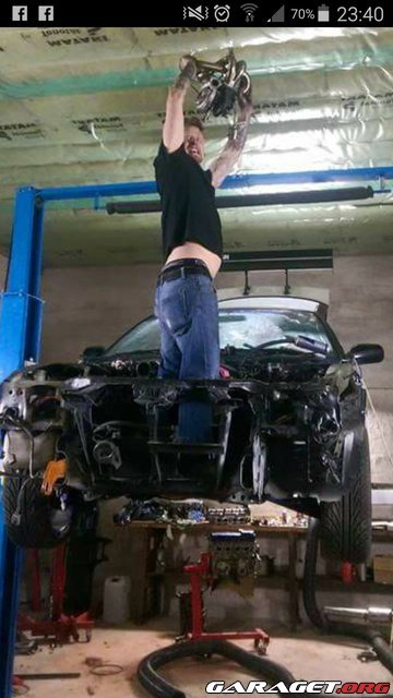

Efter 2 dagar och mycket slit så gick mitt grenrör och turbo med på att lossna från motorn.
Nu ska packningar bytas och stålomspunna slangar monteras sen är den igång igen.
