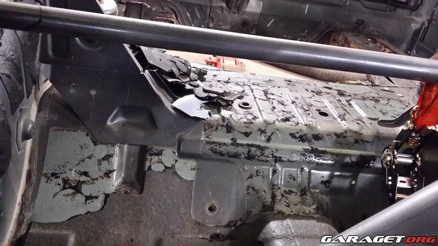

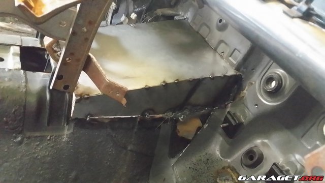

Växellådstunneln
https://www1.garaget.org/gallery/images/32/31405/31405-6abcc095d1523b8e0a2963cfd1b30eda.jpg

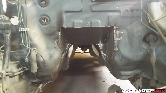

Växellådstunneln från torped
https://www1.garaget.org/gallery/images/32/31405/31405-c8b592ed4cbe5712b9ea93802cb15dac.jpg

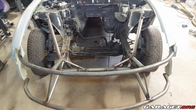

Bashbar
https://www1.garaget.org/gallery/images/32/31405/31405-ea67595067c09a4575141c8924e50f63.jpg
Motorn vill jag få i innan jag svetsar klart så jag ser om jag behöver ändra något.
och så fort motorn är på plats och allt känns bra då ska jag börja fundera på hur jag ska montera kylaren och dra vattenledningarna och  avgassystem. Sen ska allt ur igen så jag kan plocka ned och renovera fram- och bakvagnen.

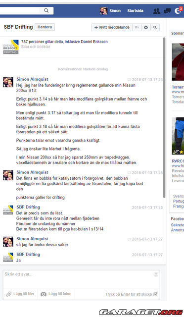

Ser riktigt bra ut!.. Men hur är det med modifiering av kardantunneln? Om jag tolkat Proint regelboken rätt så får man inte modifiera den alls?
Kul med en bana på Gotland också, vart ligger den?
egen företagare
630 Inlägg
12 juli 2016
#72
Kopierat direkt från reglementet.
3.17. Ingång i transmissionstunnel (kardan-/växelådstunnel) får max vara 460 mm. bred och
minst 250 mm. av torpedväggen ska finnas ovan transmissionstunnel. Efter växellådstunnel
ska transmissionstunnel vara max 250 mm i diameter. Växellådstunnel får vara max 1100
mm lång. I den bakre änden av växellådstunneln får den vara max 250 mm bred och 250
mm hög mätt från golvet. Om kardantunneln är original gäller originalmåtten
Banan ligger precis vid Visby flygplats.

3.14 och 3.18 säger emot 3.17....

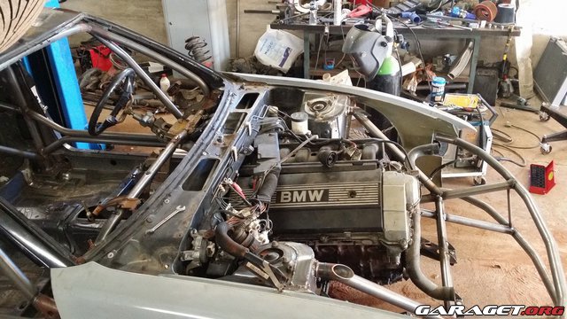

Fick lite gjort igår iaf.

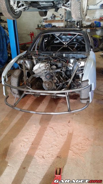

Lyfte ned ZF lådan från donatorbilen och monterade den på min andra M50B25 jag hade ståendes.
På så sätt så kan jag se vart alla kablar och allt ska gå eftersom motorn ännu är inkopplad i donatorbilen.
För den som tittar noggrant så ser man att motorn lutar ganska kraftigt bakåt i dagsläget, då jag inte monterat växellådsfästet ännu. det kommer göras denna vecka.
Jag ska också komma på hur jag ska lösa kardanen. jag är lite osäker på hur jag vill göra.
Tips mottages gärna. BMW kardanen är avsevärt mycket smalare än kardanen från Nissan och jag vill helst inte gör en "fulskarvning"
Så här der det ut nu iaf smile

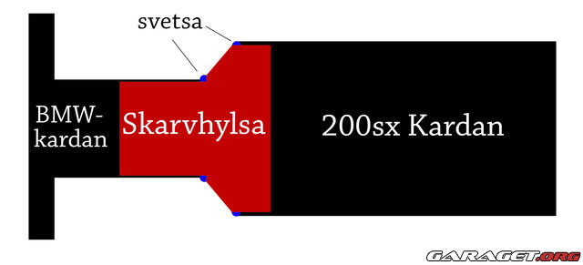

Jag funderar på om detta är ett bra alternativ, vad säger ni?
https://www1.garaget.org/gallery/images/32/31405/31405-1adc5bf02cf425ef489281f8372cfbf9.jpg

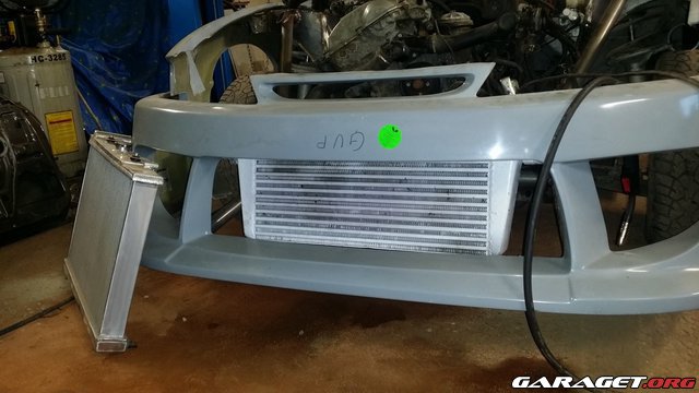

IC blev provmonterad
https://www1.garaget.org/gallery/images/32/31405/31405-5884a3d37943907d1dfae9b542ac10ca.jpg

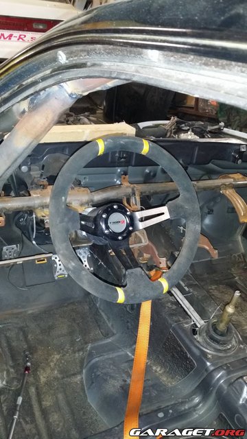

Ny ratt hittade sin plats
https://www1.garaget.org/gallery/images/32/31405/31405-b8c56a0fd64b2d08613477e0a3185253.jpg

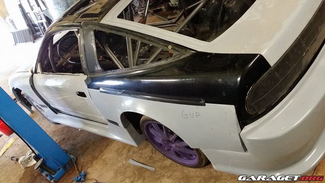

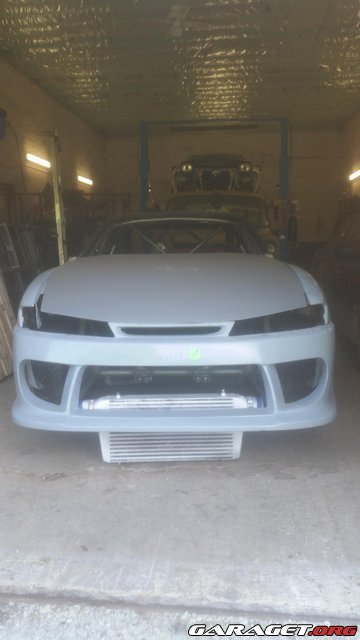

Och eftersom projektet ska ställas ut på Visby motordag så började jag hänga på exteriören.
Jag ska ännu bygga om kittet rätt mycket, men känns skönt att se hur det typ kommer se ut iaf smile
https://www1.garaget.org/gallery/images/32/31405/31405-43597890d079854cd744f32cfc866b39.jpg
och bakifrån
https://www1.garaget.org/gallery/images/32/31405/31405-37383e3f599dac5ebe2d16ece8597158.jpg
