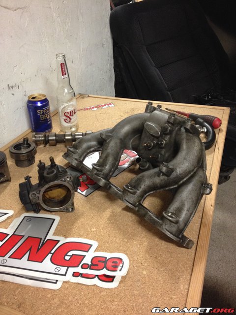

Händer inte mycket nu, jobbar mycket och försöker fixa sista i skolan innan studentet, men var till garaget idag och skruvade rent insuget, ska blästras och portas, sen ska jag beställa spridare/spridarbrygga/3" spjällhus och en spjällgivar adapter!

hooj på dig ska du match porta enden på insuget bara mot toppen eller kapar du av den å portar ur hela kanalen i insuget å svetsar ihopp det igen ? big_smile
110 Inlägg
26 maj 2015
Det blir bara matchportning till en början, kanske fixar ett plenum insug senare smile

Nu ska jag va tråkig.. men dedär insuget är inge vidare... flödar lika som en oportad 531topp.
så om du portar toppen och sen kör med dedär insuget så skulle jag säga att det bara förstör.
nu håller jag ju mest på med sugmotorer, det kanske inte e lika viktigt men flöde i en turbospis? smile

snacka men en på FB häromdagen som tänkt köra 700hk me dedär insuget, misstänker dock att de inte lär gå så bra för honnom

Nejfan det är väl inga optimala grejer dom här gamla rörbitarna, men tänkte bara försöka få det att funka först och uppgradera efter hand, men alltid bra med info simon! smile Sen ska jag väl fixa en 16v eller 531 i framtiden också, är inte så jävla insatt i det här med filning ännu, vart man ska plocka och så men pluggar för fullt! smile
Är väl viktigare med flöde i sugis men absolut inte oviktigt i turbo om man jagar häst och körbarhet! smile

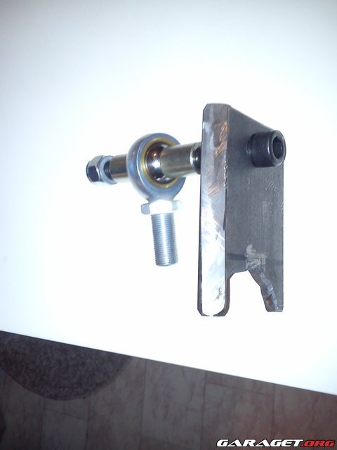

Har nu tillverkat nya "momentstagsöron" i 8mm svartstål, Borrade ur uniballsen, öronen och hålen i bakaxeln till m14 ist för 35/64" som det var orginal.. så nu blir det genomgående 12,9 m14 bult med fjäderbrickor och låsmuttrar, borde hålla bra känns det som! smile Ska mäta in och svetsa fast öronen någon gång i början av nästa vecka!
