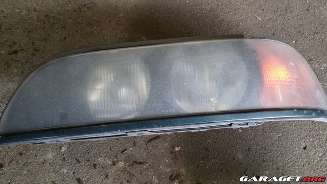

Första bilden före.

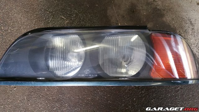

Dom andra på resultatet efter.
https://www1.garaget.org/gallery/images/139/138059/138059-57a2c34eee289795dc077273dacf244a.jpg
https://www1.garaget.org/gallery/images/139/138059/138059-8d7e5650f5ce4b4cc769078c260af8b5.jpg
Jag använde spray flaskor, dvs inte färgspruta på dom här.
Om man använder spruta kan man droppa i lite färg i klarlacken för att få toning på lysena
