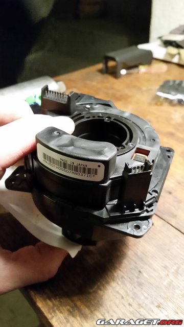

Har ett bekymmer med felsökningen utav en v70 N - 05 a.
vid felkodning hoss volvo konstaterades det att bilens kontaktrulle har havirerat och att bilens befintliga anti-sladd system därav kräver service.

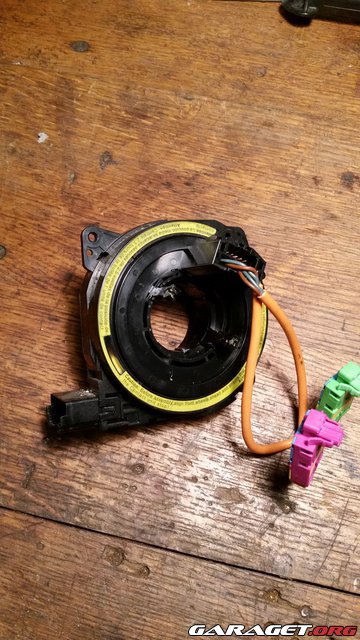

beställde en s.k air-bag Kontaktrulle och satte in den, dock satt det en extra kontaktrulle på den gamla modulen (se bild).
efter att ha flyttat över den lilla kontaktrullen till den nya airbag kontaktrullen kvarstår felet tyvär.
vet att det kan bero på huvudbromscylinder sensorer och kalibreringar.
frågan är dock.
vilken av de två "kontaktrullarna" är det som mäter styrningsvinkeln. verkar som att den inre "lilla" kontaktrullen inte existerar på alla volvo modeller.
på denna bild syns den 6 stiftiga Abs kontaktrullen
https://www1.garaget.org/gallery/images/101/100328/100328-041383e8798159c429c1f3d440a584b0.jpg
på denna bild syns den "övre lilla" 18 stiftiga kontaktrullen monterad på den undre Abs kontaktrullen
https://www1.garaget.org/gallery/images/101/100328/100328-fe46f38ca472ea8c93fd1053dbbfb5cf.jpg

Tjena. Fick du rätt på detta problem? Sitter just med samma problem och rädd för jag inte får rätt på det. 😞
4 353 Inlägg
13 augusti 2023
Har du inte ett nummer på den?
Bara som info MÅSTE kontaktrullen monteras rätt rotationsmässigt.
Den klarar bara vridning liknande ratten ände till ände, så hamnar den inte i centrum när ratten är rak går den sönder när man vrider till ändläge.
Kan behöva kalibrering också.
