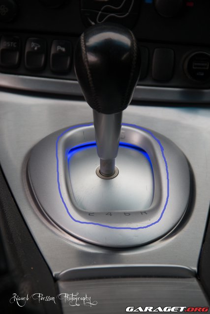

På min V70 använde jag en LED slinga. bilder på bygget hittar du här Slingan kopplades på cigguttaget och den är dragen som på denna bilden

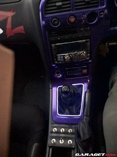

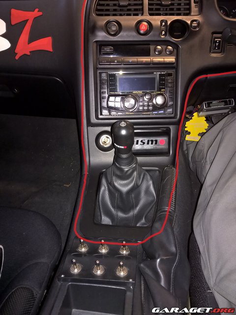

På skylinen så ska jag dra strömmen från strömbrytarna du ser här på bilden.
https://www1.garaget.org/gallery/images/181/180137/180137-62dc25305474f9bdd8df33c0c3e7039c.jpg

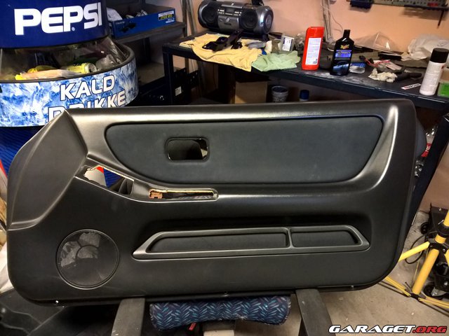

Här är dörrsidan avplockad.
https://www1.garaget.org/gallery/images/181/180137/180137-f1daf73d98808c7fa0f5b5f94ab4ee73.jpghttps://www1.garaget.org/gallery/images/181/180137/180137-e641661d738c2f8aca56e62b025d2457.jpg

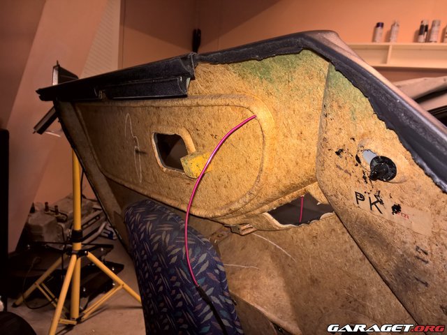

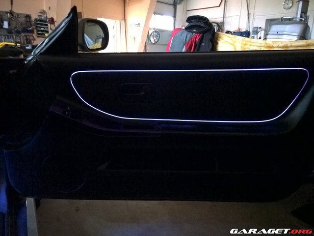

El-wiren är dragen igenom från baksidan.
https://www1.garaget.org/gallery/images/181/180137/180137-7af4fd788a2e97bd2af34c50aa8af5f1.jpg
https://www1.garaget.org/gallery/images/181/180137/180137-f11a201d40e986db814718bf6bf460de.jpg
https://www1.garaget.org/gallery/images/181/180137/180137-140ce6ca798cd051dd587b8ef044bec5.jpg
https://www1.garaget.org/gallery/images/181/180137/180137-a76842982115211006abc9b2c4641f3e.jpg
Sen blev de lite provisorisk montering för att beskåda resultatet.
Här är strömmen kopplad direkt på centrallåset bara för att få se hur de kommer att se ut.
https://www1.garaget.org/gallery/images/181/180137/180137-2de409aa853603663060fc5dbef5edaa.jpg
https://www1.garaget.org/gallery/images/181/180137/180137-bd1bdfd934c666b4658e0c4e05fbf094.jpg

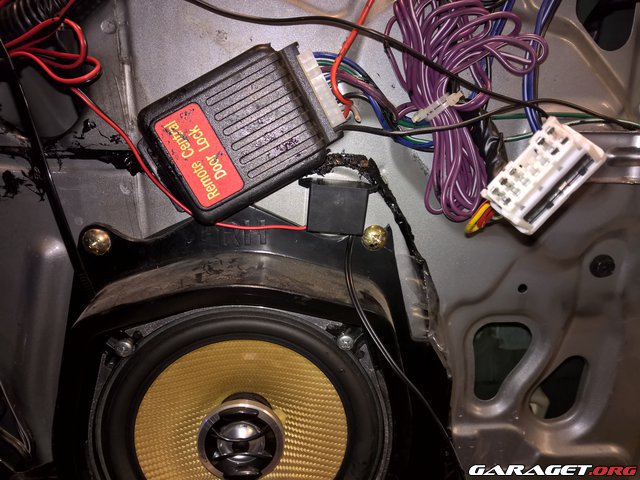

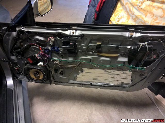

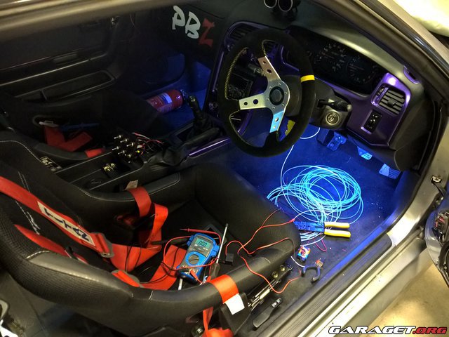

Ordentlig dragning av kablar till båda sidor.
Jag drar en 2 ledar kabel från brytarna vid växelspaken. väl bakom instrumentbrädan delar jag på kablarna så att de går en till varje dörr.
https://www1.garaget.org/gallery/images/181/180137/180137-a3a99467ecf2848be9e615eb476ca8cb.jpg
Satte transformatorn under centrallåsdosan med kardborrtape så att den smidigt går att byta när den går sönder smile
https://www1.garaget.org/gallery/images/181/180137/180137-db06fa5a585064dc1b1bdf236775da59.jpg

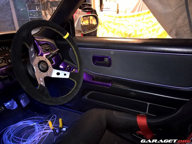

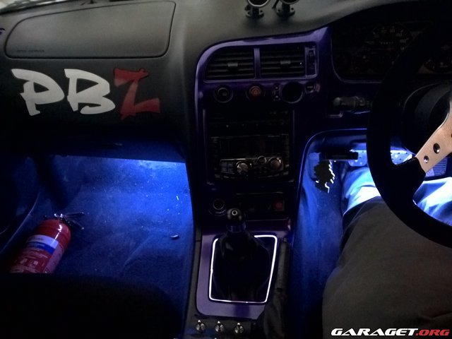

Här kommer en hög bilder från olika vinklar och i olika ljus.
https://www1.garaget.org/gallery/images/181/180137/180137-fb9fcc15962da90e3b39700a6ee4fff6.jpg
https://www1.garaget.org/gallery/images/181/180137/180137-a4da3a0a83a6cb89d2c39eddd81bd9a1.jpg
Här är slingan avstängd
https://www1.garaget.org/gallery/images/181/180137/180137-f6b6fe795081a723cc4aca3d6080a057.jpg

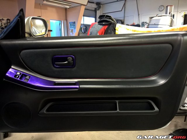

Färgmatchning ✔
https://www1.garaget.org/gallery/images/181/180137/180137-70206d1c2cc381840294035d15e375c6.jpg
https://www1.garaget.org/gallery/images/181/180137/180137-d1e74b18c20d44c320d796f1d1265df5.jpg
https://www1.garaget.org/gallery/images/181/180137/180137-8fd29594a5d2b9de302a8cef7a3c0778.jpg

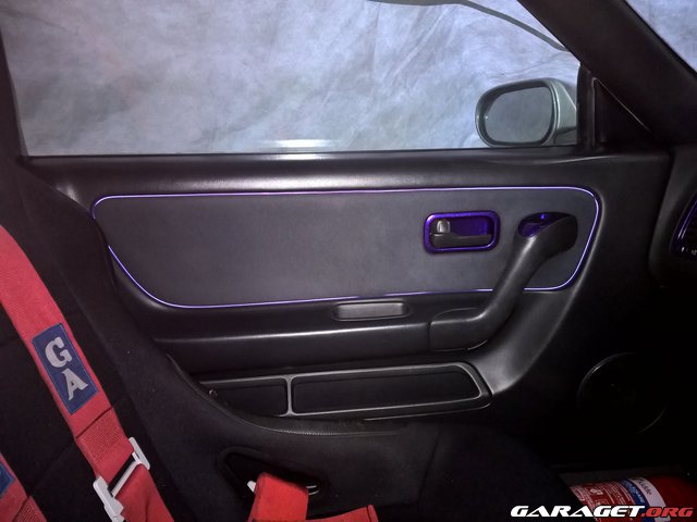

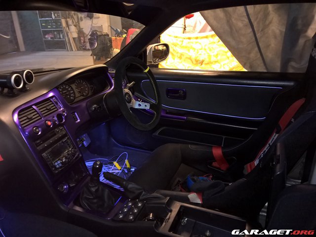

Passagerardörren klar
Ja då var denna dörren också färdig.
https://www1.garaget.org/gallery/images/181/180137/180137-7d142469a883c1b2ed2287cc9eb19450.jpg
https://www1.garaget.org/gallery/images/181/180137/180137-2192ca2118816cfca912ebd078f63e6f.jpg

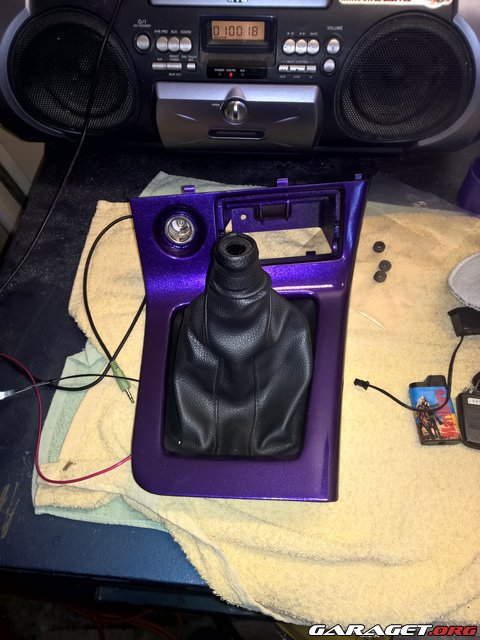

Har ju 2st kablar över...
Så då kom jag på iden att sätta en kabel runt damasken på växelspaken.
https://www1.garaget.org/gallery/images/181/180137/180137-27569d9caf1992427cadca7a00457236.jpg
Fick trä in kabeln genom ett hål där brickorna som håller damasken ska vara.
https://www1.garaget.org/gallery/images/181/180137/180137-bd359afba1a2adb7f66883d6eff0892e.jpg
Sen åkte limpistolen fram!

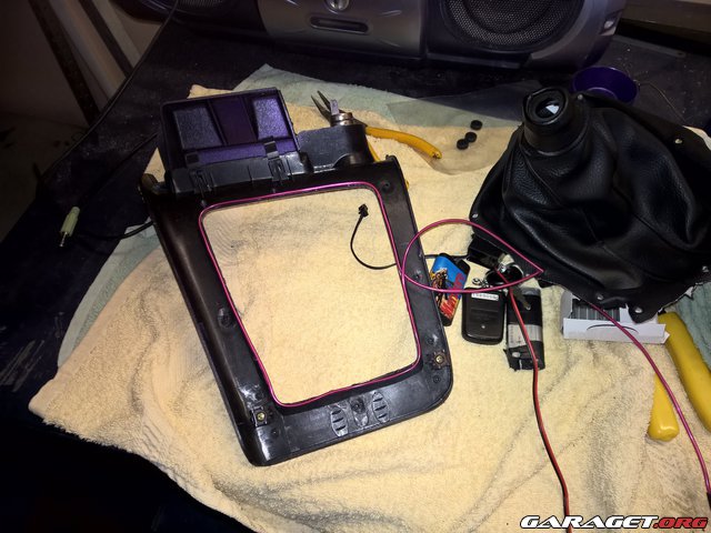

Tanken här var att sätta kabeln bakom kanten. Blev dock inget vidare när jag väl monterat tillbaka allt i bilen.

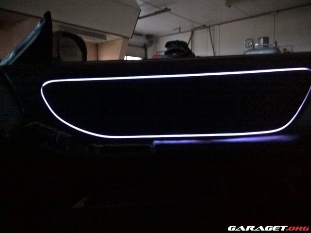

EL-wiren lyser mycket svagare än den LED list jag använde i min V70 så de syntes inte alls faktiskt.
https://www1.garaget.org/gallery/images/181/180137/180137-abd148cc22ec91c9d7f0454c00a8ba61.jpg
Av med allt igen och istället lägga kabeln utanpå. När jag skulle ta av den jag monterat fel så blev den inte så vacker så den fick åka i soporna. så nu är de sista kabeln så de måste bli bra.
Och de blev de också!
https://www1.garaget.org/gallery/images/181/180137/180137-5b9b2019773506ac47fc34707cf83677.jpg
https://www1.garaget.org/gallery/images/181/180137/180137-aa5ffb722ce55738d616229c7df58ba6.jpg
https://www1.garaget.org/gallery/images/181/180137/180137-e82935d61d244e5ba7051829070926ce.jpg

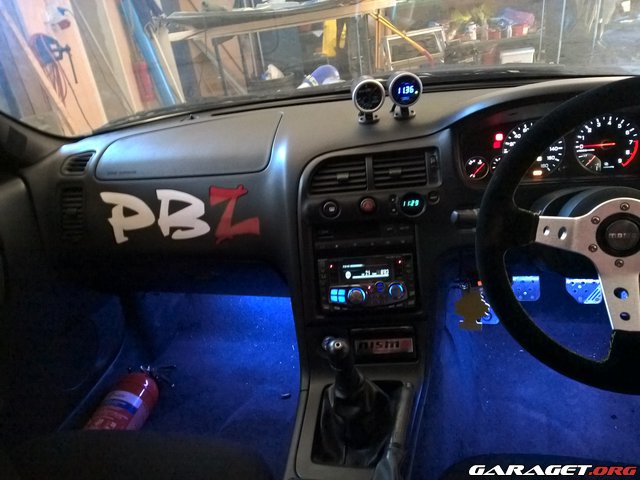

Lyser riktigt bra och blev jämt och fint.
Bild utan lampor tända i garaget.
https://www1.garaget.org/gallery/images/181/180137/180137-6da2570609bbb537e9c28a5c35705cbf.jpg
Och här med blixt.
https://www1.garaget.org/gallery/images/181/180137/180137-1ce04194ac06971f013a4b98106678b1.jpg
Utan lampor här med och golvbelysningen tänd.
https://www1.garaget.org/gallery/images/181/180137/180137-e762d0d9930f4406d0e176171ad0b14d.jpg

nice...sugen på att göra så i kärringens bil också...är det meckigt?
JDM Life Sweden
1 207 Inlägg
3 augusti 2015
#59
Inte särskilt. Inklusive avmontering av delen, montera kabeln, dragning, lite fin-lirande och sen slutmontering så tar de ca 1 timme per del för mig.
Kolla gärna projekttråden om min A90 Supra
Har du en JDM bil så kolla även JDM Life Sweden på facebook!
Instagram @ricard_jdm
201 Inlägg
3 augusti 2015
#60
cat_fish_1 skrev:
Inga högfrekventa pipande ljud som jag förstått att vissa drivdon avger?
