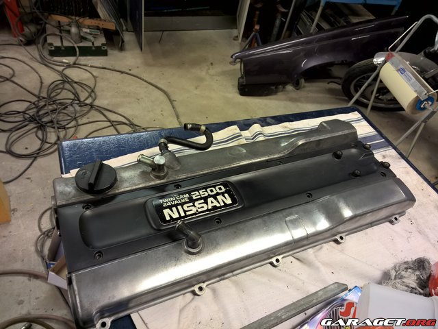

Blev en runda i garaget idag!
I väntan på att Spool ska öppna igen efter att ha varit jullediga så blev de en liten runda med ventilkåporna!
https://www1.garaget.org/gallery/images/181/180137/180137-dae5609dc5c7485571bfd79eec80f02c.jpg
https://www1.garaget.org/gallery/images/181/180137/180137-1a766462b04a0665f2b47353cd27b3a6.jpg

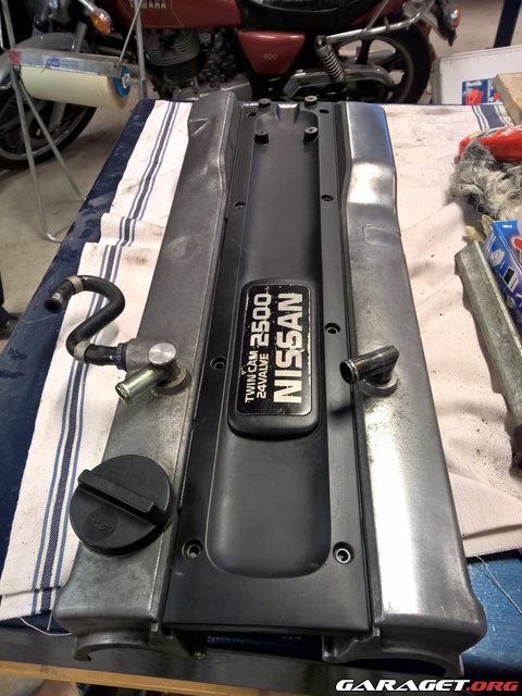

Har börjat polera och snygga till lite och har lite beslutsångest.
Jag var först inne på att glanspolera dom, men sen kände jag att de blir nog inget vidare i längden då man sett många som oxiderat och så. Så just nu är de lackering som gäller. Valet av kulör står dock mellan den lila metalic som jag använt till inredningen
https://www1.garaget.org/gallery/images/181/180137/180137-e67e99c41334cadfbb5d4965b2285426.jpg
Eller om de ska vara Bayside blue från R34 GTR http://www.fcautosource.com/car_images/275-Bayside%20blue%20GT-R%20(8).JPG

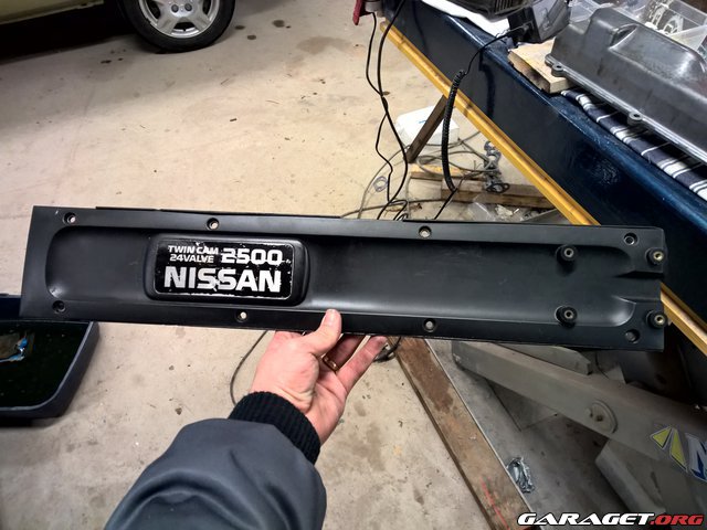

Och hur ska man göra med kåpan över tändspolarna? https://www1.garaget.org/gallery/images/181/180137/180137-bb784f26f6630cc139b9f62e75cab5a9.jpg
Ska den vara svart eller ska den också lackas?
Emblemet på den ska dock bytas mot ett nytt utan repor!

Skulle du inte kunna blankpolera och sen dra på ett par lager klarlack? smile
Jo jag har funderat lite på de! Men jag är inte helt säker på att de blir så bra som jag hoppas.
Får hitta nån liten del och testa på!

Snyggt prem lagd! känns som mitt projekt hör till pojkligan när man kollar på sånahär projekt tongue
Jag skulle ha lackat din lila metallic på tändkåpan och polera eller svart lacka ventilkåporna smile

Tror det blir bäst om du håller dig till det lila, ser det mer ut som att motorn hör till resten av bilen!
Har polerat upp flera delar på min nu i höst/vinter och aluminiumet är så mjukt att gamla lakan gör märken i det.
såhär har jag lackat till supran smile Hoppas de är okej att jag laddar upp en bild? säg till annars så plockar jag bort den smile
http://www1.garaget.org/gallery/images/37/36274/36274-2fd49703121d4f7f05c62fb87828f48f.jpg
Abslout får du ladda upp bilder! Jätte kul att se hur andra har gjort big_smile
De blev riktigt snyggt! men jag tror inte jag kan ha de svart på min då ingenting annat är svart smile
OK! De var lite de jag varit rädd för också.
Tror faktiskt de blir lila lack på ventilkåporna!

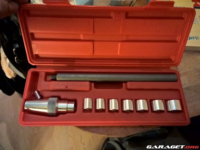

Lite nya delar har kommit!
Låsmuttrar till grenröret
Magnetisk oljeplugg
Depo Racing 4i1 mätare. ( Avgastemp, oljetemp, oljetryck och volt)
10" kylfläkt.
Centreringsverktyg till kopplingen.

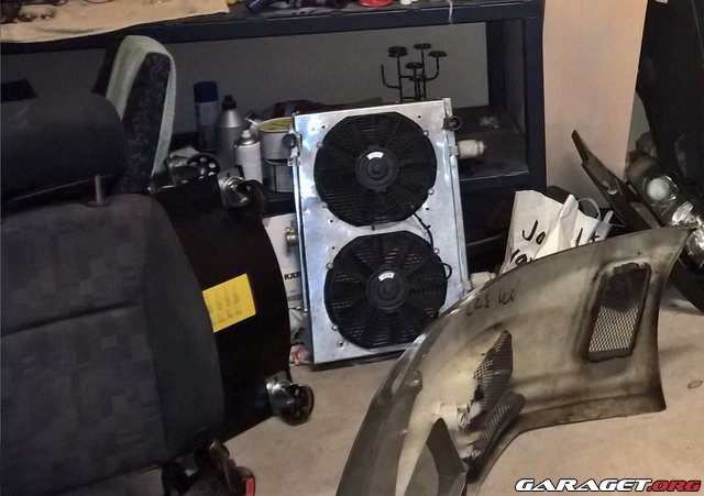

Fläkten var tyvärr fel. Var ute och mätte flera gånger och skulle ha en 12" och ändå beställde jag 10"..... Gör om, gör rätt!
https://www1.garaget.org/gallery/images/181/180137/180137-f5ceb6018aa45557b77be6ef85274519.jpghttps://www1.garaget.org/gallery/images/181/180137/180137-9a3dcdf11f1e47bcd4a140c7f6099f2c.jpg

Har du en eller två fläktar? smile hoppas leveransen går otroligt fort nu på grejerna!!
Administratör för JDM Life Sweden
JDM Life Sweden
1 207 Inlägg
19 januari 2016
#113
Har dubbla 12". Vet inte var jag fått 10" ifrån överhuvudtaget :S
https://www1.garaget.org/gallery/images/181/180137/180137-b29b28ebb1c1bfc188d6c9c811c8db41.jpg
Så här ser kylaren ut. Syns ju till och med att 10" hade varit för litet..

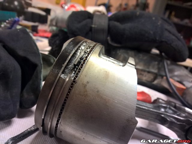

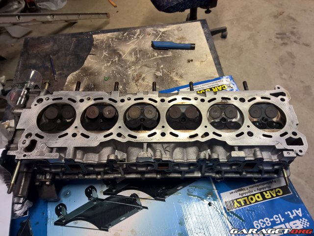

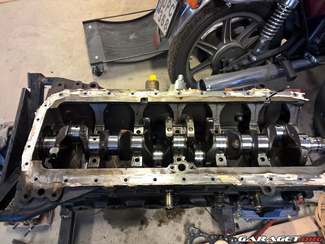

Då var motorn helt nerplockad!
Då var de äntligen klart.
Hela motorn är nerplockad och jag väntar nu på att få tillbaka kolvar och stakar så att jag kan lämna iväg block, topp och veven.
Och inte allt för oväntat så har denna motorn fallit offer för samma sak som många andra trimmade RB25, nämligen sprucket ringland på 6ans cylinder. Mycket vanligt på dessa motorer när man ligger runt 1bar eller mer med standard kolvar. Man brukar ofta säga att 400-450hk är max vad man ska plocka på en original motor och de är ju vad man gjort på denna,,, fast på hjulen!
Blev även lite bilder idag:)
https://www1.garaget.org/gallery/images/181/180137/180137-96637ee5d35b3056c3b92e3c0ac6b79a.jpg
Första gången jag jobbade med kammar och måste erkänna att jag var lite nervös. Sett många varningar om att dessa kammar lätt kan knäckas om man lossar dom fel. Men de gick som en dans!
https://www1.garaget.org/gallery/images/181/180137/180137-f3474630424217de30b471651b609273.jpg

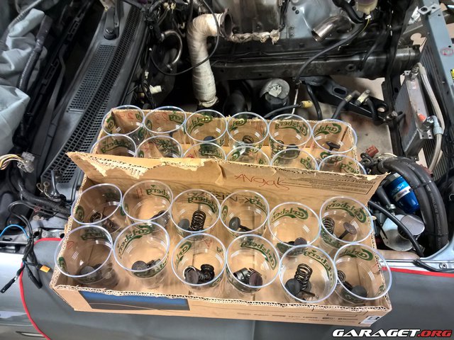

Alla ventilerna urplockade! Gäller att ha de orentligt uppmärkt smile
https://www1.garaget.org/gallery/images/181/180137/180137-0ac0097984a8ee4333af74c627ff3943.jpg
Veven ligger där och väntar.
https://www1.garaget.org/gallery/images/181/180137/180137-b938528b5681f4dbed9f4a0341fc803c.jpg
Och slutligen, den fina kolven från 6ans cylinder!
https://www1.garaget.org/gallery/images/181/180137/180137-177ad936cbfb9e030b06f995fe5e1bb9.jpg
