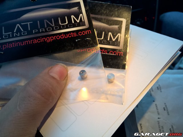

Kom även ett litet paket igår med mina oljerestriktorer!
Kilopriset på dessa får både guld och platina att framstå som skit!

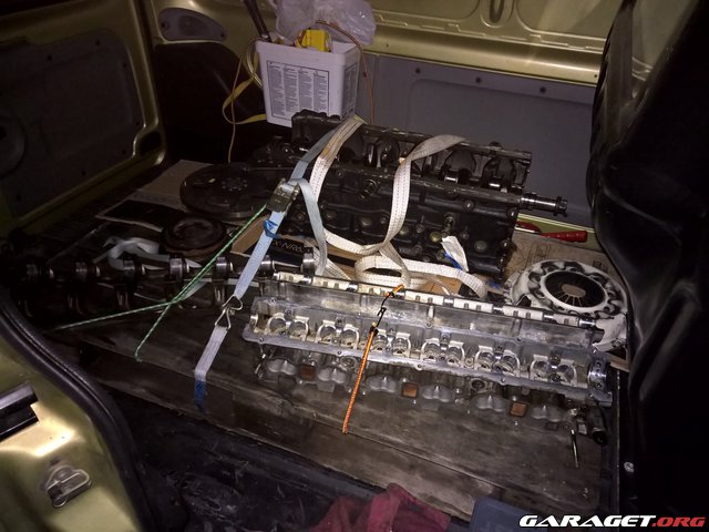

Motorn lämnad Och beräknas komma tillbaka om 2 veckor.
https://www1.garaget.org/gallery/images/181/180137/180137-f364e44bcbac68007f2f8a152313672e.jpg

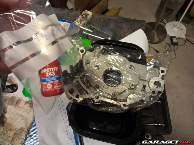

Fick även tag på nya skruvar till pumpen idag! Blev tyvärr inte med torx, men de blev härdade insex istället.
Blev även en liten flaska Loctite (Har ni koll på vad de kostar?) till diverse skruvar i motorn.
https://www1.garaget.org/gallery/images/181/180137/180137-c8eec3697f802744aa9a3affdc056fa9.jpg

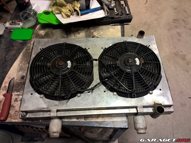

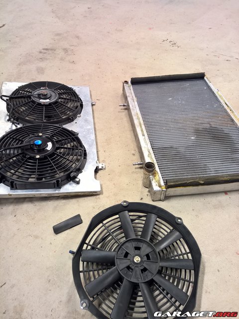

Fick köpt en kylfläkt till igår i rätt storlek denna gången wink
Började med att öppna upp kylarkåpan för att byta den högra fläkten.
https://www1.garaget.org/gallery/images/181/180137/180137-36d8a3becda9402953f489fbd2d87e49.jpg
När kåpan var av så passade jag på att spola ur kylaren också.
Här har vi busen!
https://www1.garaget.org/gallery/images/181/180137/180137-58946112dc72f829b9ce1916c21e7e90.jpg
Sen till nästa problem, som dock var löst ganska fort! Känner redan hur mycket bättre bilen mår!

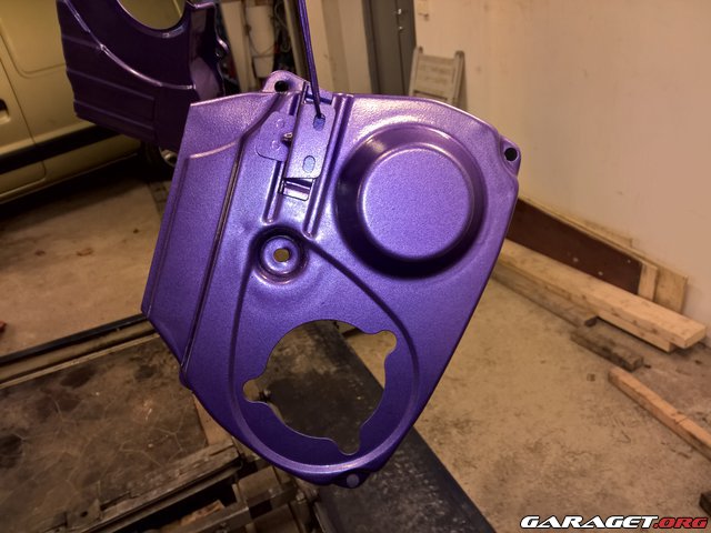

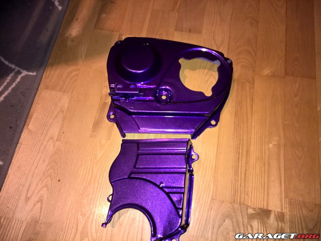

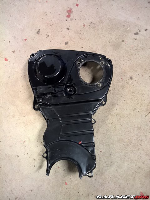

Sen blev de även lackat kamremskåporna. Blev tvättat, grundat och lackat! Klarlacken kommer nog i morron.
https://www1.garaget.org/gallery/images/181/180137/180137-3524433bb155d98401ea32bbe3d7d8e5.jpg
https://www1.garaget.org/gallery/images/181/180137/180137-991fa6e1b7ad433deaad190c4c5d0c7e.jpg
Den ser inte så kul ut på bild när den inte är klarlackad hmm Men bara lugn! De kommer bli 100!

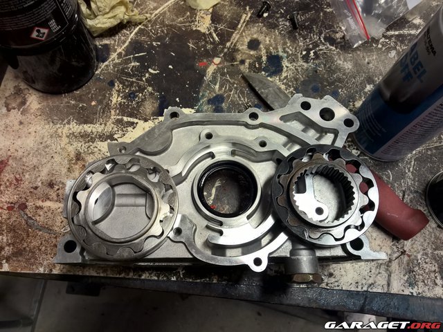

Mellan lagren på lackeringen så passade jag på att tvätta oljepumpen och även montera dom nya dreven!
Som ni kan se så är de en rejäl skillnad på drivningen!
https://www1.garaget.org/gallery/images/181/180137/180137-25f6638eea694faf02b5c2fbf8a06585.jpg

Kamremskåporna är iallafall klara nu! Dom fick sig en vaxning och polering i morse innan man drog iväg till jobb.
Frukansvärt svår färg att fotografera då den ändrar nyans ganska mycket beroende på vilken vinkel man tittar på den.
https://www1.garaget.org/gallery/images/181/180137/180137-f0014e0846b8f56b04e223cc12d80b84.jpg

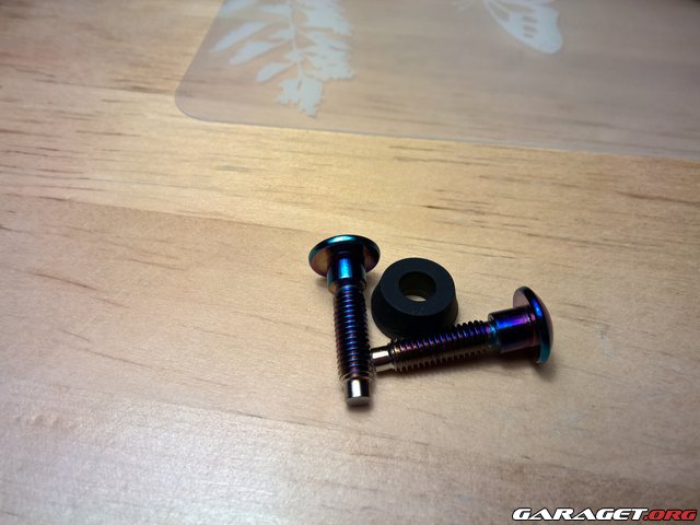

Fick idag mina bultar och spacers till ventilkåporna som jag suktat över ett tag nu big_smile
Är inte riktigt Neo chrome utan mer åt titan hållet. Dock svåra att fota.

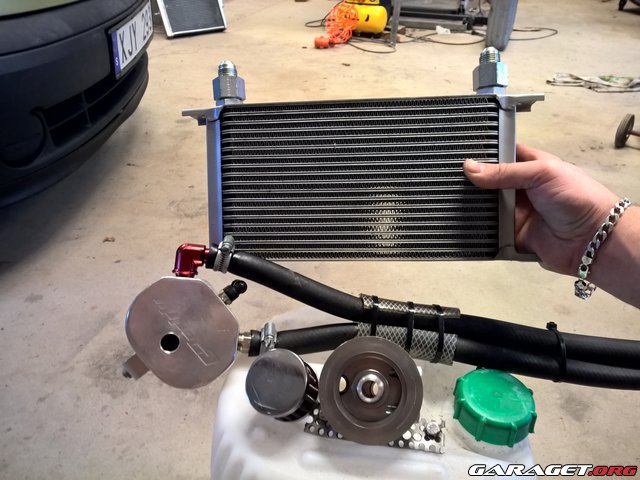

Filterflytten och oljekylaren rengjorda! Såg fint ut i allting så de var bara på med avfettning och börja tvätta.
Glömde tyvärr ta en bild innan jag började, men de var skitigt och oljigt.
Men nu ser de ut som nytt!
https://www1.garaget.org/gallery/images/181/180137/180137-b282121b50b313a9483b2556e06debcd.jpg

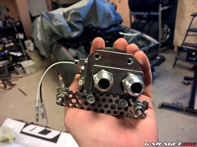

Fick även monterat oljetempgivaren i filterflytten.
https://www1.garaget.org/gallery/images/181/180137/180137-5b95b78ec70711e2be1f2c0241ca2f4d.jpg

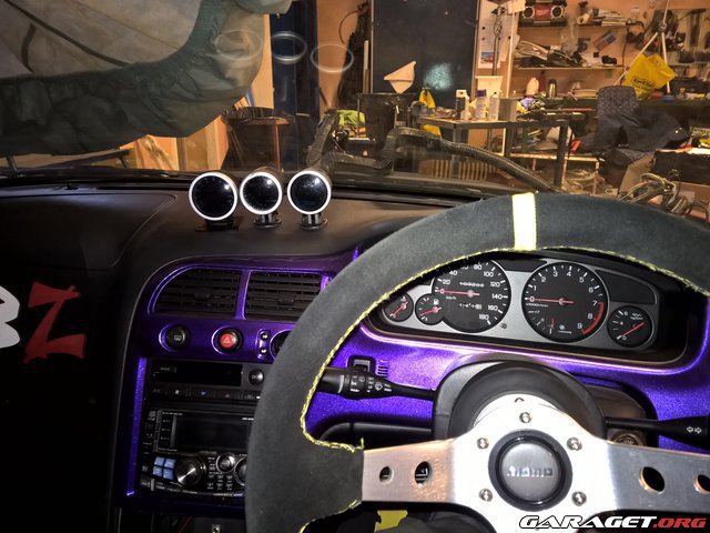

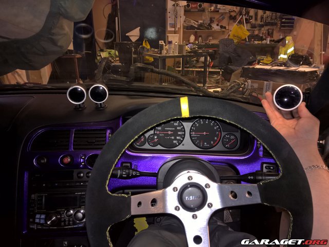

Passade på att kolla var jag ska ha den nya mätaren. Provade att sätta den sidan om dom andra två som redan är monterade och även i A-stolpen.
https://www1.garaget.org/gallery/images/181/180137/180137-01a1e0fd7e7acbd857eb84ae401cad94.jpghttps://www1.garaget.org/gallery/images/181/180137/180137-17145441d74093c6363dcfeb06187141.jpg
Vad tycker ni? Hos dom andra eller i A-stolpen?

Tycker dom skall sitta tillsammans med tanke på att alla är i samma storlek. Hade du haft en sån jumbomätare borde den har suttit i A-stolpen smile Annars dom du skulle försöka dig på och bygga ett hus åt dom istället typ något sånt här: http://www.hova.com/20.0.0.7/73129/cach … b12820.jpg  ??
Vet inte hur snyggt det hade blivit men bara en tanke smile
Håller helt med dig. Blir snyggast att ha dom tillsammans. Hade varit trevligt med hus till mätarna, Har tyvärr inte hittat något trevligt. Dom modellanpassade jag har hittat är tyvärr så tråkiga. som detta.

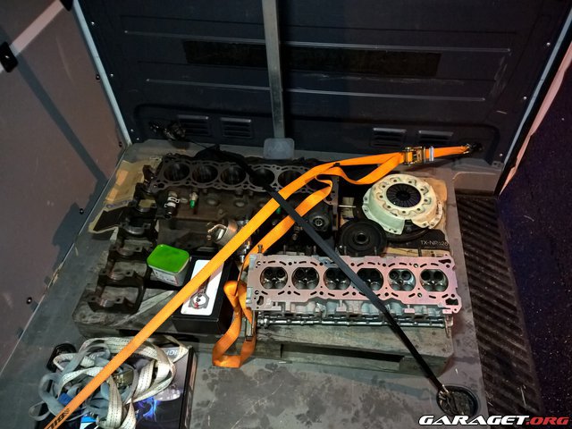

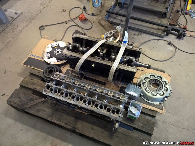

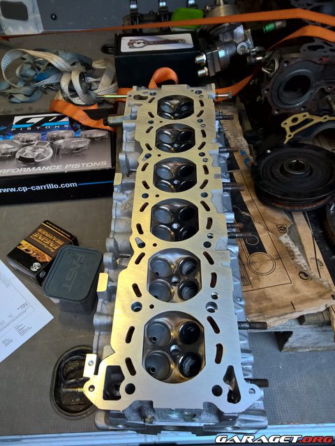

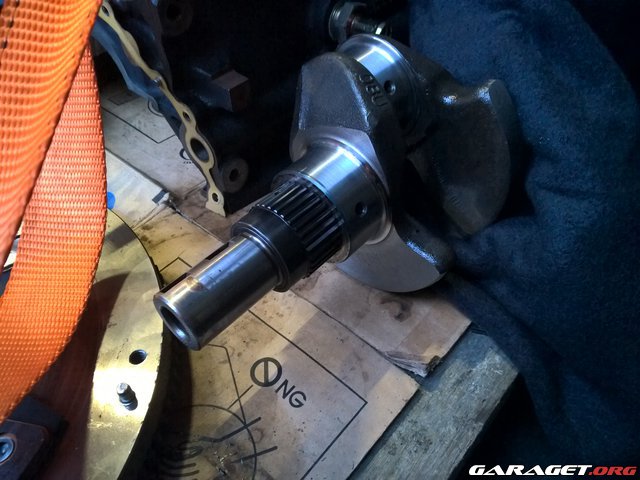

Då var de dags att hämta hem motorn!
Så på söndag blir de att bygga topp medans min kompis bygger botten.
De som blivit gjort är att man har
Planat toppen.
Deckat blocket.
Henat blocket.
Balanserat veven, remhjul, svänghjul, tryckplatta och sintern.
Polerat veven.
Fräst bort kragen till oljedrivningen och monterat min nya splines hylsa.
Henat stakarna.
Får ha detta i minnet när man betalar wink
https://www1.garaget.org/gallery/images/181/180137/180137-0828bed72873753fad5c63683f9064e5.jpg

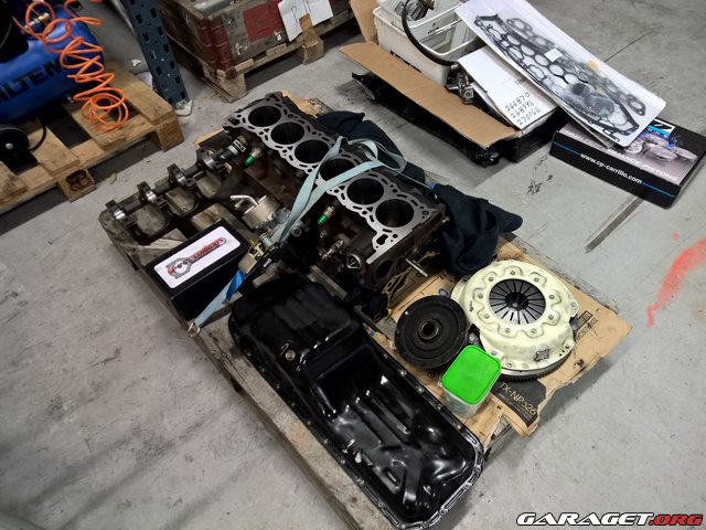

Då var motorn hemkommen,,, och borta igen
Hämtade motorn kl 7 i morse och sen var de fort som attan hem och hämta en hel hög med burkar och kartonger med bultar och diverse delar. Vidare till jobb med motorn bak i bilen för att lasta av den på lagret så en kollega kan ta den med sig hem sen och börja montera botten.
När jag var hemma och hämtade delar så la jag av toppen som jag ska gå över och byta ventiltätningar på, slipa ventiler och porta.
Har även köpt en NISMO BTR som också ska monteras.

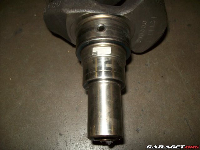

Så här såg veven ut innan.
https://www1.garaget.org/gallery/images/181/180137/180137-e46b26b23facfb4e2f22a42c320ee41a.jpg
och efter!
https://www1.garaget.org/gallery/images/181/180137/180137-0c1a91fc0cf345a2bf4b7abfe7c8a33d.jpg
