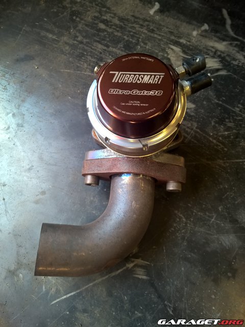

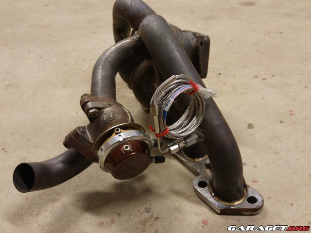

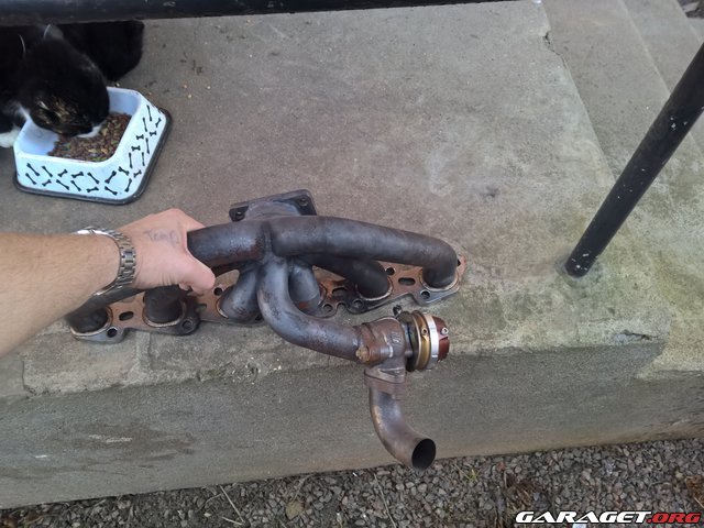

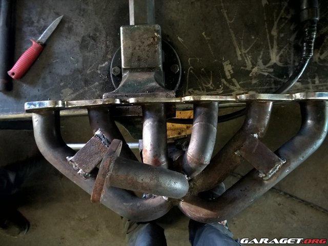

Har Svetsat grenröret idag så de blev helt och "fint". La på ordentliga svetsar och 2st förstärkningar så att de ska hålla den kommande säsongen. Blir ett nytt nästa vinter i mycket tjockare material och med helt andra böjar så jag får fram drömljudet ur maskinen!
Så här såg de ut innan. Glömde ta bilder på hålen, men de var några spruckna svetsar här och där.
https://www1.garaget.org/gallery/images/181/180137/180137-305a3bc7d28c521cb0cd273edcee9e9a.jpg
https://www1.garaget.org/gallery/images/181/180137/180137-b01338c31f16e342a69dd5cefbcc4206.jpg
Blev en liten bild på wastegaten också efter att den blev polerad!
https://www1.garaget.org/gallery/images/181/180137/180137-59220973df396deb1a2eb7828a726f48.jpg
Färstärkningarna
https://www1.garaget.org/gallery/images/181/180137/180137-78fc2b848a8e771e230c3e67d715a44c.jpg
Funktion före skönhet! Tro de eller ej men de ser bättre ut nu än innan!

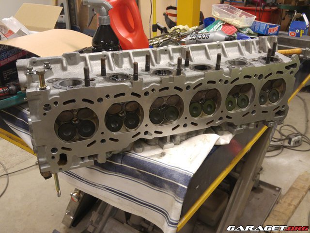

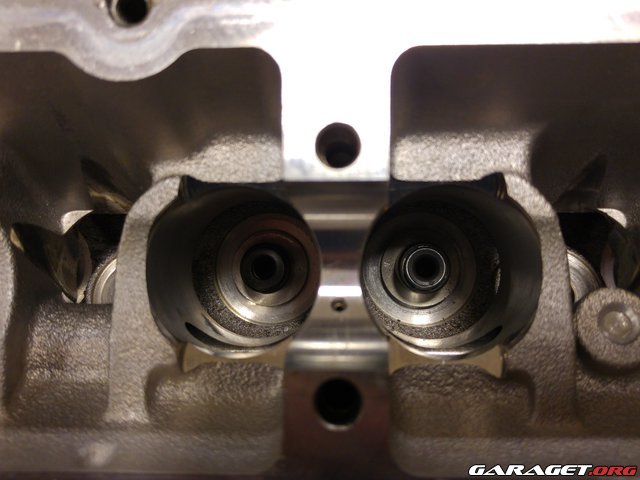

När jag slipade ventilerna i helgen så gick allt fint enda tills jag kom till insugsventilerna på 5an och 6an. Dessa cylindrar går alltid varmast och en bra mappare vet om detta och puttar på lite mer soppa på dessa för att hålla temperaturen nere,, men sen kom jag på att denna är byggd och mappad av PBZ.....
3st insugsventiler behöver bytas då jag möttes av detta efter att ha tvättat dom.
https://www1.garaget.org/gallery/images/181/180137/180137-b98a5185c6647a2fe9c007509066cb1d.jpg
Nu hänger bilen på en skör tråd innan den får sig en bra jävla lusing!

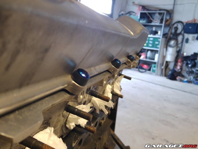

Har varit stilla ett tag nu, men nu är vi på banan igen!

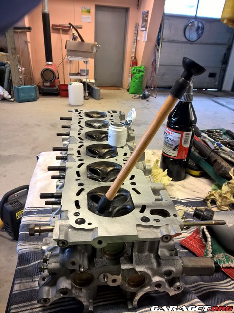

Bygget av toppen fortsätter och alla ventiler inslipade! så nu rullar de på fint igen smile

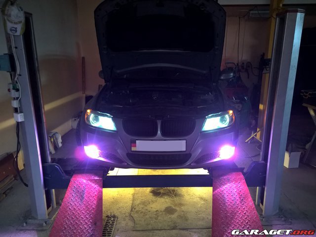

fick även hjälpt en kompis med xenon konvertering av sin BMW! Han monterade ett lila xenonkit som jag varit intresserad av att ha i halvljuset på Skylinen! Vad tror ni om de?
https://www1.garaget.org/gallery/images/181/180137/180137-9f186a48c0ecb5fe0c4ce16118d337ee.jpg

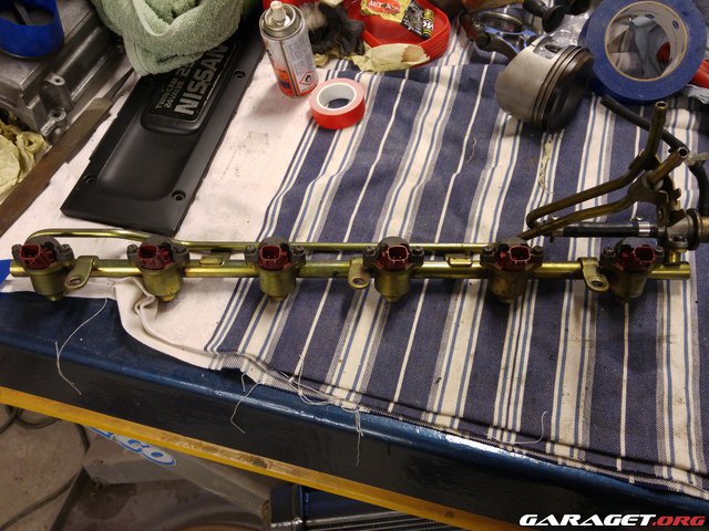

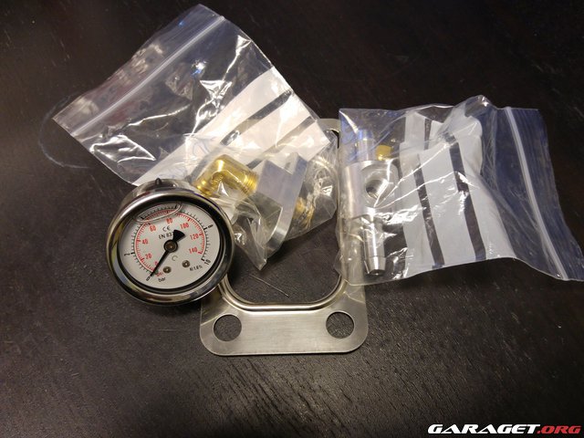

Lite nya mojänger igen!
Kom ett paket med T3 packning, fuelrail adapter, glycerinfylls tryckmätare och en adapter till mätaren.
https://www1.garaget.org/gallery/images/181/180137/180137-05d73e6041b4e83e7bde85df3abe8df7.jpg

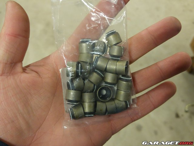

Fick bytt alla ventiltätningarna.
2st var lite slitna men annars såg alla fina ut.

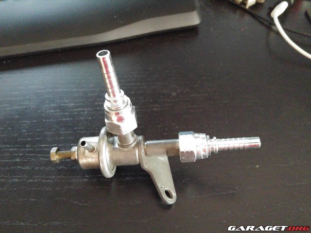

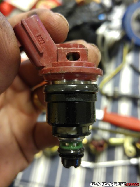

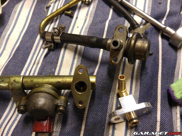

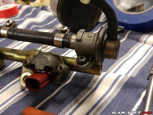

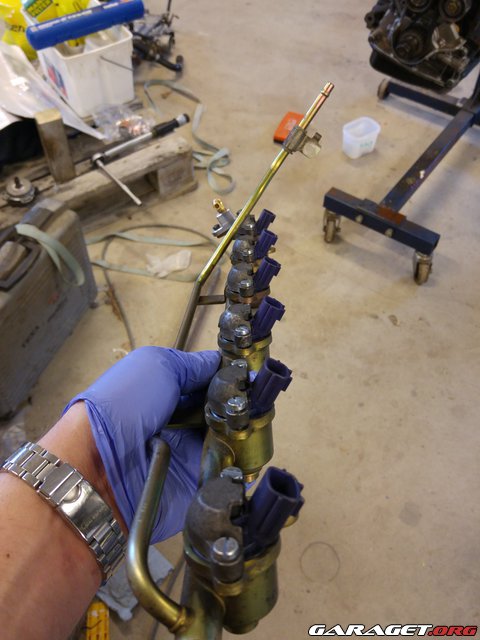

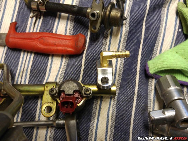

Sen blev de ett ryck i fuelrailen
Fick tagit bort original BTR och monterat adaptern.
Plockade även ut spridarna och fick sålt dom. Alltid kul när de inte bara är utgifter wink
https://www1.garaget.org/gallery/images/181/180137/180137-e2bf5757d9c31db94ce23c31d89b1626.jpg
https://www1.garaget.org/gallery/images/181/180137/180137-dd7b8b372dec11cdf9ed024c53002321.jpg
https://www1.garaget.org/gallery/images/181/180137/180137-120025b09a3b380766b3ef2dac5c3e2a.jpg
Tror dock de blir att montera den på andra hållet.
https://www1.garaget.org/gallery/images/181/180137/180137-0f19391cec5ea3492c98ac77766ca2da.jpg
Och en bild på en av dom gamla spridarna!
https://www1.garaget.org/gallery/images/181/180137/180137-6ca30bb9f11d21e9a775dadeda2c1cfa.jpg

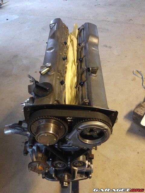

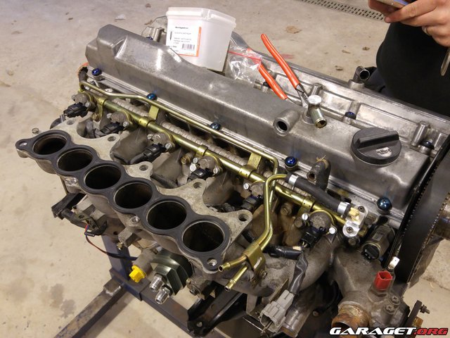

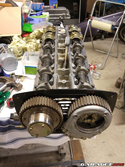

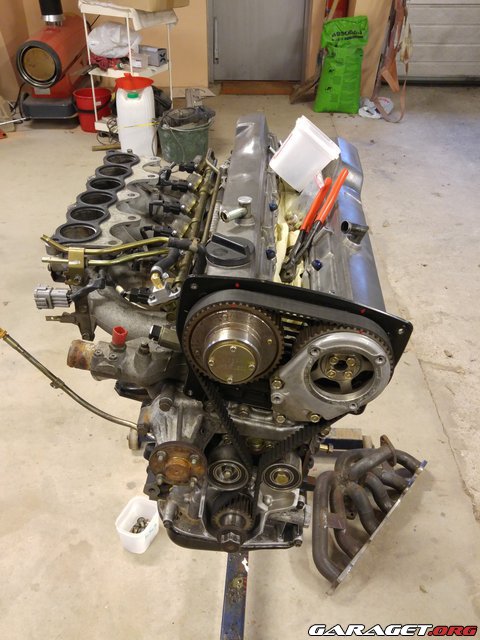

ÄNTLIGEN!!!!

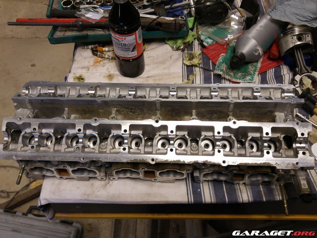

Då var toppen färdig. Tog en jävla tid men så är de när man har mycket att göra wink
Kanske inte så roliga eller intressanta bilder,, men , ja..
https://www1.garaget.org/gallery/images/181/180137/180137-50c7d15e6403a71401b6588d05ff62d4.jpg
https://www1.garaget.org/gallery/images/181/180137/180137-29b95d4d1e5185785603055349537ef8.jpg
Här blev de ett litet prov med plastidip. Rörande överens om att de inte blev så särskilt snyggt. Men får man två flaskor gratis så är de klart att man provar big_smile

Har även världens historia att bjuda på idag!
Vi monterade ihop toppen igår kväll och helt plötsligt blir de tvärstopp! Det fattas ett knaster!! Paniken slår lika hårt som ett taskigt lönebesked!
Tänker direkt "hur fan ska vi hitta de igen. Var ju över en månad sedan jag monterade ner toppen".
Letar runder i verkstan där jag stog när jag rev toppen och på golvet, exakt där jag stog när jag rev den ligger mitt knaster!!!!
Att man kan ha sån tur att ingen trampat på de och de fastnat under skon på hela den tiden!!! Ska köpa en trisslott idag!

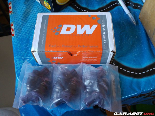

Vi möttes dock av en trevlig nyhet när vi kom hem! På trappan låg ett paket från USA!!
Deatschwerks 740cc spridare!!
https://www1.garaget.org/gallery/images/181/180137/180137-d51e522bc3224250084a1fe340f4eb37.jpg

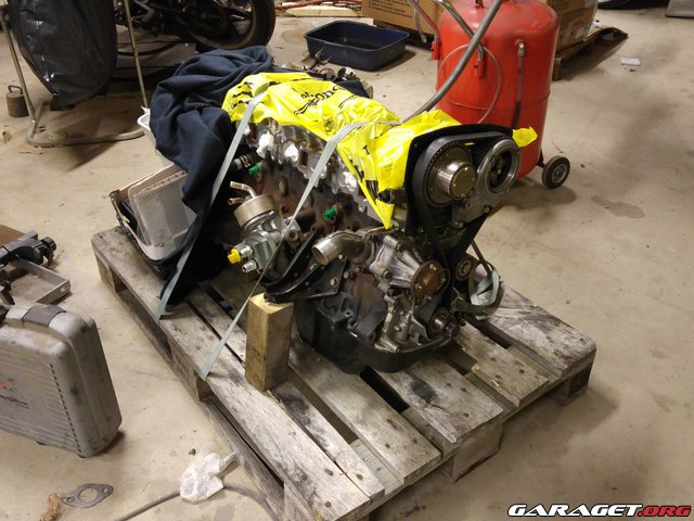

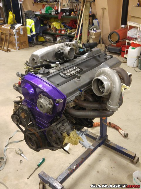

Motorn kom hem nu ikväll! Så nu kan man ju meka en del. Har 3 veckors pappaledigt big_smile

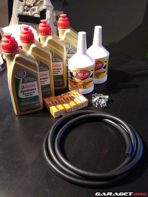

Var och handlade bränsleslang, tändstift, nipplar till BTRen, olja till lådan och till diffen.

På söndag blir de heldag för då ska motorn ner och den ska startas och de ska KÖRAS! Måndagen är också bokad för säkerhetsskull wink
https://www1.garaget.org/gallery/images/181/180137/180137-0cffd2b4dcb5ef771f5eb2ac725972b4.jpg
https://www1.garaget.org/gallery/images/181/180137/180137-a0717635c077f7d7de3ac62999ee99e8.jpg
Ha en glad påsk!

På med ventilkåporna och dom nya fina blå bultarna med nya fina distanser! Så här i efterhand känndes de extremt meningslöst att skaffa så fina bultar för dom kommer inte synas alls visade de sig... Men jaja,, dom sitter där iaf big_smile
https://www1.garaget.org/gallery/images/181/180137/180137-795f4496afca8c1234b0402497d3adcf.jpghttps://www1.garaget.org/gallery/images/181/180137/180137-a80daaad83cd06e25c055ea794f2bfb8.jpg
I med dom nya fina Deatschwerks spridarna! Lite fel lila nyans mot vad jag hoppats på, men ja,, De syns inte heller kom jag på sen.. Spridarna är flödesmatchade inom 1,5%. Även adaptern som ersatte den gamla BTR:n är monterad.
https://www1.garaget.org/gallery/images/181/180137/180137-38f9d636b6bc9b743db1f794ed518bcd.jpg
Halva insuget på och då åker spridarbryggan i och ny fin bränsleslang monterad.
https://www1.garaget.org/gallery/images/181/180137/180137-6d0cc2fa63a61ee3f22e7ded7e684102.jpg
Börjar likna en motor igen smile
https://www1.garaget.org/gallery/images/181/180137/180137-bdd6be0ab9a4ad401383ab25a59de873.jpg
Monterat wastegate och screamerpipen. Fick även svetsat dit en hylsa så vi kunde montera avgastempgivaren!
https://www1.garaget.org/gallery/images/181/180137/180137-a76ff468be1339c56d57220cc18e99e6.jpg
Och där var grenrör och turbo också på plats! Tyvärr fick vi bryta för den dagen där, men de ska bli fortsättning i eftermiddag smile
