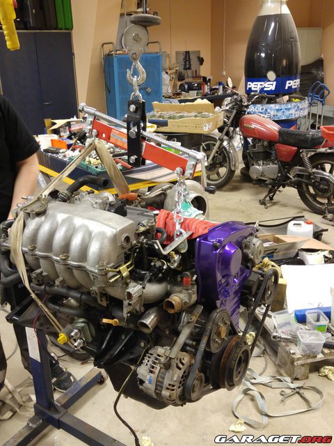

Detta lyftoket är ju nått jävla mög! De gör sitt jobb,, knappt men motorn kom i iallafall!
https://www1.garaget.org/gallery/images/181/180137/180137-e44c629b7b5539832505bbbd37947367.jpg

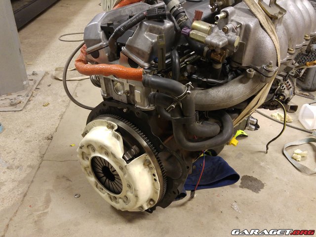

Väl ur motorstativet så åkte koppling och växellåda på
https://www1.garaget.org/gallery/images/181/180137/180137-670ca6ab1777ceac6d96d4a040cfb257.jpg

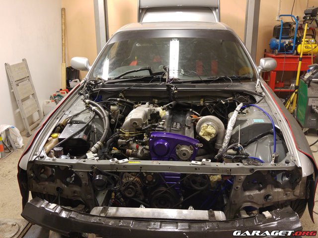

Och sen var de bara att lägga ner motorn!
https://www1.garaget.org/gallery/images/181/180137/180137-c5dbada1c715c09e6dbd432a8c8d6e7c.jpg
Och koppla allt som ska kopplas.
https://www1.garaget.org/gallery/images/181/180137/180137-5c3d8474ad249bd0df831089893e3e4d.jpg

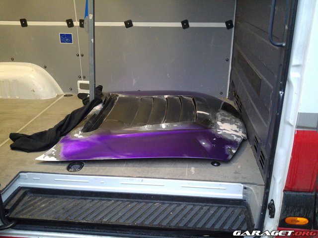

Var även iväg och lämnade huven på lack idag!
https://www1.garaget.org/gallery/images/181/180137/180137-b04c967ff4abba40defa250089b17433.jpg

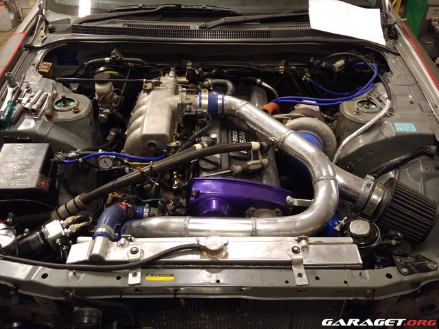

JA! Bilen ska igång ikväll!!!  Trode vi....
Humöret på topp och här ska de köras bil tänkte man.

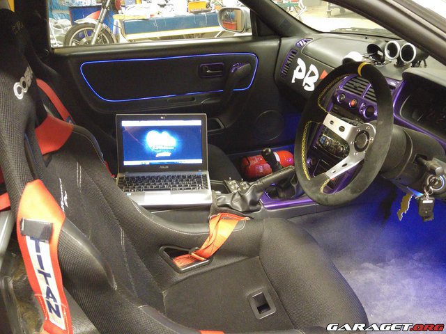

https://www1.garaget.org/gallery/images/181/180137/180137-a4798a7d78a1eff40b585e0a90fae754.jpg
Allt är klart och nu ska vi in och ändra i mappen så att de lirar med dom nya spridarna, men icke!
Här har PBZ låst mappen!! Vansinnig blir man och försöker hitta vägar att bryta sig in men förgäves.
Har mailat PBZ om att få låst upp den och även Haltech om de finns något sätt dom kan öppna den på.
Tycker detta var RIKTIGT jävla dåligt av PBZ.

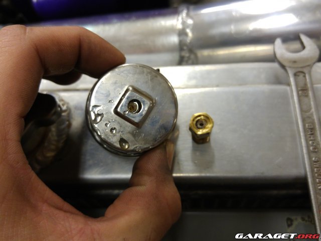

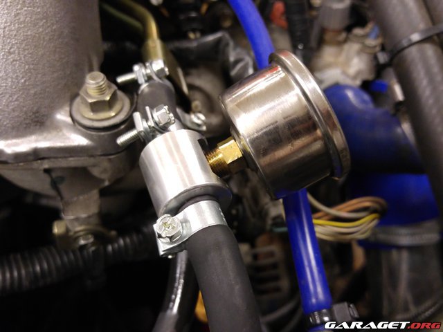

Vi går vidare och ska nu se så att soppasystemet är tätt och fint och vrider på tändningen. Hör att pumpen går igång fint och då börjar de lukta bensin och de droppar från tryck klockan. Jaha,, lossar den och kollar att de ser ju ut som de ska så vi spänner den igen fast hårdare. läcker fortfarande.
https://www1.garaget.org/gallery/images/181/180137/180137-24896f6c4b0bc9a258a80fb5e214041d.jpg
Tar av t-korset och klockan och sätter de i ett skruvstäd för här ska de spännas åt bara fan!
Testar och de läcker fortfarande...
I skruvstädet igen och nu spänner vi för både Mor och Far kan ni tro!!
Och mycket riktigt så får vi långfingret av klockan då den beslutar sig för att kasta in handduken.
https://www1.garaget.org/gallery/images/181/180137/180137-0cfb4ea2bcd296ce3b75a021f465711e.jpg

Fick "stylat" laptopen också ju! Den blev mycket snabbare också!
https://www1.garaget.org/gallery/images/181/180137/180137-fd530a2cd1620093bb6d475fb97377be.jpg
Så i morron är de jakt på ny mätare och om inte PBZ eller Haltech kan eller vill låsa upp min mapp så får vi lägga in en grundmapp och köra på de tills det är dags för mappning!

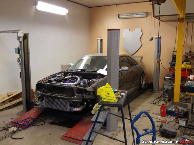

Bjuder på en bild på kontoret nu när de är kopplat och klart!
https://www1.garaget.org/gallery/images/181/180137/180137-f3d8b594f86c73a1a08b0d587cffc698.jpg
