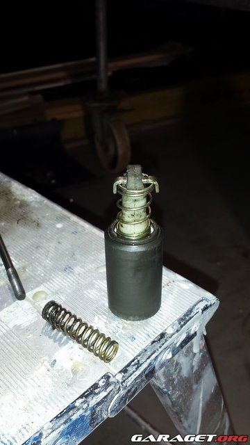

https://www1.garaget.org/gallery/images/3/2065/2065-942e4df5a638eaf3cb75ac73087bd468.jpg
Tillslag

måste vara sönderbränt så att det inte blir kontakt o startmotorn inte går runt..

Japp får bli en sån då.. den startar på 2 sek bara sen får runt motorn 1 varrv så.

Ja jag kännde på bulten och den känns lös kanske den gått av inne i tillslaget. Mätte och pillar man på den så lite fram och tebax så tappar den kontackten.
Senast redigerat av Palander (30 maj 2015)

Ahh skulle dra åt bulten på tillslaget och då lossna den helt.. Det såg helt rötet ut inne den så ska se om man kan hitta ett nytt tillslag.

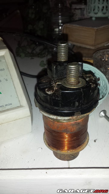

https://www1.garaget.org/gallery/images/3/2065/2065-9da1774f304d821ca54aba5ce0fd08f1.jpg
Solenoid renovering.
Jag bände loss plåten runt spolen och borra ur kontackterna från spolen så jag kom åt brytaren. Så nu har jag rengjort och slipat rent dom och lödat om allt så får vi se om den fungerar igen.. det var helt fullt i skit och bränt pga dålig kontack. Har har mätt upp kontackterna på den och allt verkar funka. Men har inte hunnit montera den på starten än.
