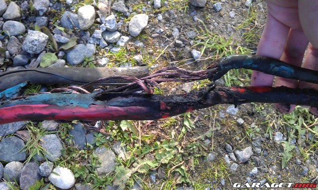

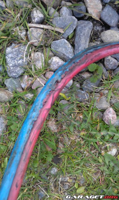

Inte nog med att minuskabeln smällt ihop med plus, pluskabeln hade en gammal skada på sig där minus och plus så gott som gick ihop. Massa ärg och böös. Detta kanske kan reda ut andra småfel också...
https://www1.garaget.org/gallery/images/119/118651/118651-ae626376687211d519d89ae9d5f9f2f9.jpg
https://www1.garaget.org/gallery/images/119/118651/118651-dd19a1635530735ae0150dbe3e44ca5d.jpg

Ja, det är ju inte undra på att det blir kortslutning. Tur att du hittade felet.

haha fyfan dom kablarna såg inte mysiga ut.
Mina sådana kablar var också slut men hann byta innan det blev kortis tongue

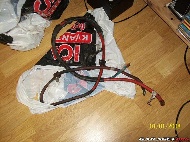

säker?
Mina kablar satte också ihop wink
https://www1.garaget.org/gallery/images/183/182654/182654-bc711722d200853c52624c2ee5639293.jpg

Nja nu blev jag osäker (fan ta dig henkix) wink på mina 940is, samt en 740 (visseligen tic) så har jorden gått separat från minus till chassit.
