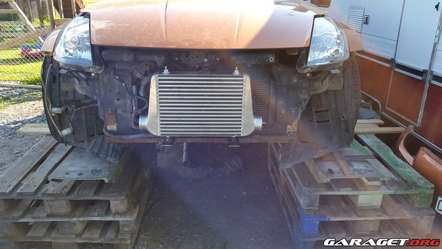

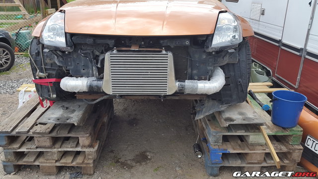

Lite mer bilder från igår.
https://www1.garaget.org/gallery/images/146/145727/145727-4f5a79dce6c291c4b7ec5b638ee114ff_tn.jpg https://www1.garaget.org/gallery/images/146/145727/145727-84d7426e150769552403aedf03cd6ddb_tn.jpg https://www1.garaget.org/gallery/images/146/145727/145727-21845d93eab6557918cbfd6c113c7167_tn.jpg https://www1.garaget.org/gallery/images/146/145727/145727-54ab3de1c9f0ebdfae4c96db978be1a8_tn.jpg

Provar igen. Vill har stora bilder:)
https://www1.garaget.org/gallery/images/146/145727/145727-54ab3de1c9f0ebdfae4c96db978be1a8.jpg
https://www1.garaget.org/gallery/images/146/145727/145727-21845d93eab6557918cbfd6c113c7167.jpg

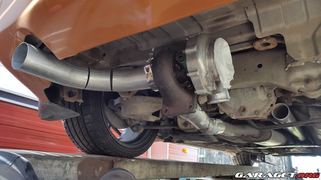

varför sätta turbon där smile?

Jag ville prova något nytt, kommer att vara enkelt att ta bort vid besiktningen. 😊

Vad är det för snurra? Första tanken som kommer upp i mitt huvud är att du kommer få rejält med lag.

Prem lagd, ska bli kul att se hur responsen blir då snurran verkar stor

Ska du ha separat oljesystem till turbon?
Flytta bak lmm eller trycksätta orginal?
Glöm inte wastegate om det inte finns inbyggt i din turbo smile

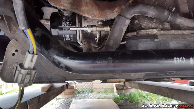

Köpte turbo av en kille som har haft den på en mk4. Tanken är att ladda lite. Wastegate kommer, den bli till den andra pipan. Kommer att ta oljan från motorn bilder kommer😊 Jätte kul att ni vill följa☺kommer kanske mer bilder i kväll.

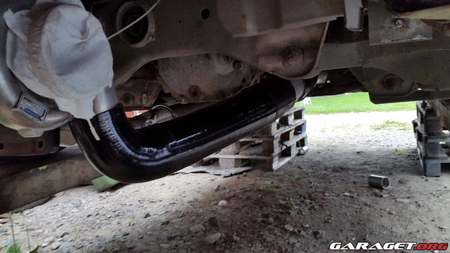

Fick lite gjort igår och idag. Provat in alla rör från turbo till ic och till insuget. Fick även ditt olje nipel för att få olja till turbon. Har beställt lite grejer  som jag hopas att det kommer☺.

Oj glömde bildern 😊
https://www1.garaget.org/gallery/images/146/145727/145727-ef353b9921ff9945a42adbdda5f2f86e.jpg
https://www1.garaget.org/gallery/images/146/145727/145727-079297bc7414164e302c2b5462626f05.jpg
https://www1.garaget.org/gallery/images/146/145727/145727-7eb1574769b6d3ac932ba6cbde1a5288.jpg

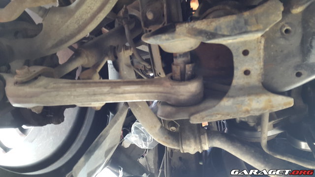

59 Inlägg
14 juni 2015

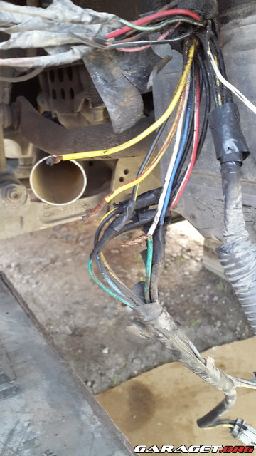

Det blev inte så mycket gjort idag. Sågade in fronten så att den passar ic och rören. Sen hittade jag några tråkiga saker, låter bilderna tala själva 😕
https://www1.garaget.org/gallery/images/146/145727/145727-4e64941a4b3c26dd25230156c4b6621a.jpg
https://www1.garaget.org/gallery/images/146/145727/145727-7887a4a89a02f16413f20cc50d4ad101.jpg
