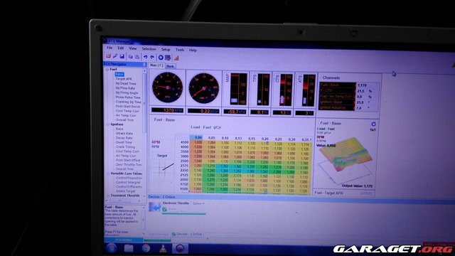

Äntligen fick jag kontakt med boxen, det krävdes en ny dator smilehttps://www1.garaget.org/gallery/images/146/145727/145727-69d54ac89cae53d8fab89c2f8d7ebc01.jpg
https://www1.garaget.org/gallery/images/146/145727/145727-51248513eed20f21f8f3d6cc948def86.jpg
Så nu är det dags att montera på turbon smile

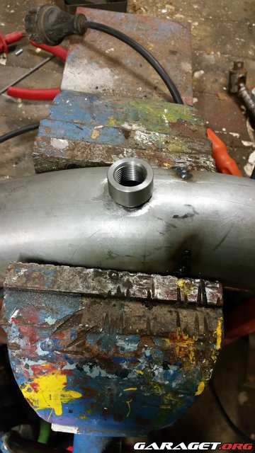

Hej alla
Turbo bygget går lite segt nu. Har problem med oljan till turbon. Så nu ska jag försöka att få det att fungera innan jag monterat på den igen. Byggde upp en ställning till bygget. Så jag kan prova allt. tar ut bilen sålänge för kunna åka på lite bilträffar och banträffar. Sist och minst en liten vår bild

Går det inte att köra ett separat oljesystem för turbon? Vad behöver turbon för oljetryck?

25 april 2016
Jag kör med ett separat olje system. Min pump pumpar med för högt tryck. Så oljan läcker ut I turbon. Håller på att prova nya ider.

25 april 2016
Kan du inte bara köra en restriktor och ett by pass rör då så du får en del olja som går förbi och en del in i tubron?
Hur har du gjort systemet och var det dyrt? Lite sugen på liknande på min kärra!

25 april 2016
Finns kan du inte slänga på en tryckregulator bara?
