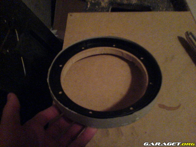

började med att såga ut en baffel i 16 mm mdf sedan gjorde jag en kant runt för att högtalaren skulle få ett mer nedsänkt utseende när allt blir klart. kanten gjorde jag i kartong de skulle ta så mycket plats att göra den i mdf lr liknande vi får se om de håller de ska ju endå plastas.

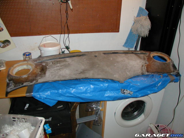

plastade fast orginal gallren OBS!! ta bort konstskinnet innan var inte lika dum som jag polyester fäster inte och skinnet släpper när de blir vått..

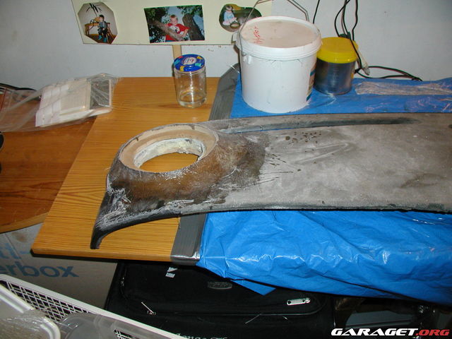

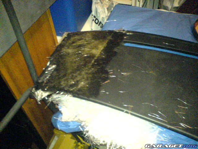

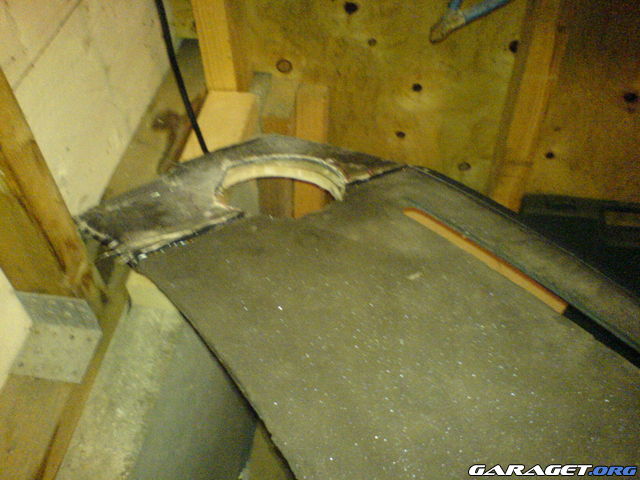

gör om gör rätt klädseln är borttagen och ny glasfiber ditsatt. har nu också sågat ut hålet man kan se att jag gjorde en extra baffel på undersidan.
http://www.garaget.org/gallery/archive/8232/7646/8232-34955.jpg

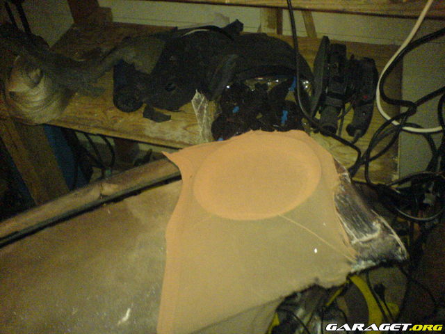

här har jag spänt upp ett par strumpbyxor tongue de är kanon att använda för att få formen elastiska och bra men se upp med resår delen de drar ihop sig av polyestern och blir alldeles skrynklig.
http://www.garaget.org/gallery/archive/8232/7646/8232-34957.jpg

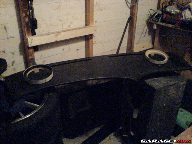

ena sidan färdig plastad använde två lager glasfiber jag tyckte de var tillräckligt starkt mina kanter vart oxå välldigt stabila trotts att de bara är kartong under. blev tvungen att såga lite av kanten där resåren på strumpbyxorna satt. jag fyllde även ut tommrummet mella fibrern och själva brädan med byggskum.

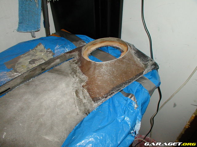

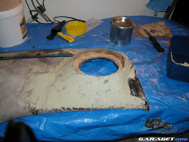

man börja se hur de kommer se ut bara dra igång med de roligaste spackla!!!sad
http://www.garaget.org/gallery/archive/8232/7646/8232-34962.jpg
ena biten färdig spacklad.
så långt har jag kommit nu ska slipa som en tok imorgon sen ska man väll leta reda på någon som kan klä in de lr om jag gör de själv får se.. ska lägga upp bilder när de blir klart!

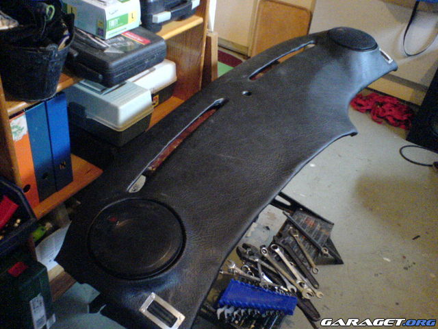

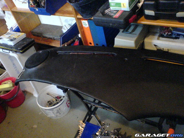

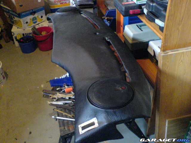

Äntligen färdig!
här kommer bilderna.
http://www.garaget.org/gallery/archive/8232/7646/8232-64336.jpg
http://www.garaget.org/gallery/archive/8232/7646/8232-64339.jpg
http://www.garaget.org/gallery/archive/8232/7646/8232-64342.jpg

Ser väldigt väldigt bra ut !

22 mars 2007
Det blev jävligt bra gjort må jag säga smile

22 mars 2007
snyggt det blev
