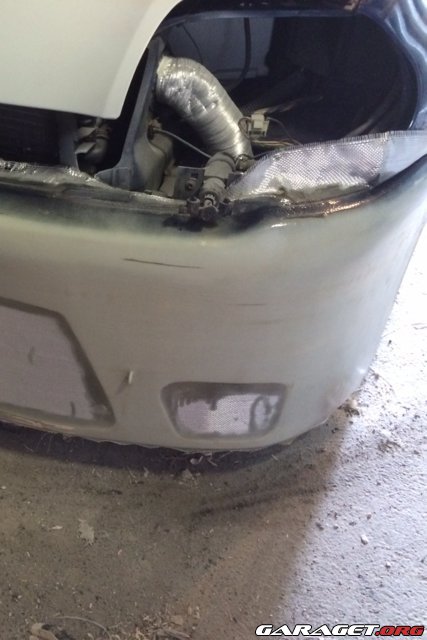

https://www1.garaget.org/gallery/images/158/157655/157655-b9f2bd3b0f9b3f9d7aef0106eec19133.jpg
sista glasfibret lagt

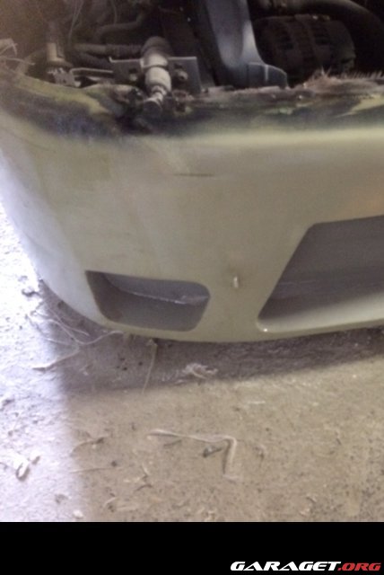

https://www1.garaget.org/gallery/images/158/157655/157655-bfeca1442543b195c5c298098a75b39c.jpg
överdrivet glasfiber bortskuret och ett extra lager med polyester på det för att så en finare yta innan handslipning och sprutspackling på det big_smile

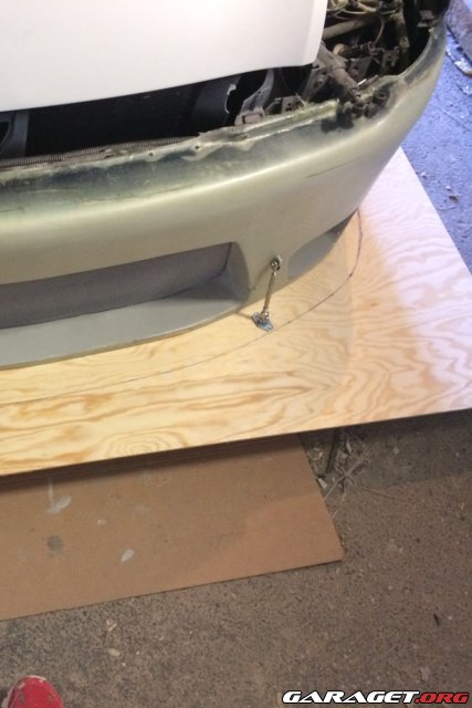

17 augusti 2015
https://www1.garaget.org/gallery/images/158/157655/157655-c0954c4ea9511aa1d98a60f3bce5663e.jpg
iväg och fixat skiva för splittern

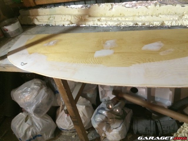

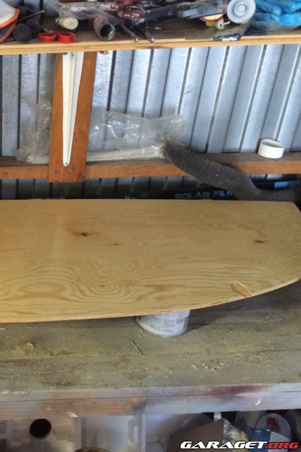

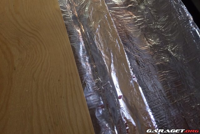

https://www1.garaget.org/gallery/images/158/157655/157655-4e0329d26b18fc02b479e5deb7cfcb35.jpg
byggde mig ett par mallar för sidokjolarna som det blir att bygga själv oxå smile var iväg och frågade vad dom skulle ha på närmaste plåtverkstad för 182cm x 20 cm bockad plåt, 1200:- styck, då kände jag att det blir billigare att bygga själv.
blir dock inte lika hårt som plåt men jag bygger inte sidokjolar för att stärka upp balkarna på sidan utan endast för att få ett par sidokjolar helt enkelt tongue

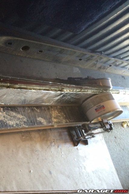

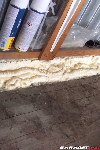

https://www1.garaget.org/gallery/images/158/157655/157655-33557cb413b3b8df3d6421caaabdb9a6.jpg
lite fogskum på balkarna som "spacklades" på för att verklig fästa sig i plåten och även i mallarna för grundläggning innan dom sätts på och sedan gjuts ihop med varandra

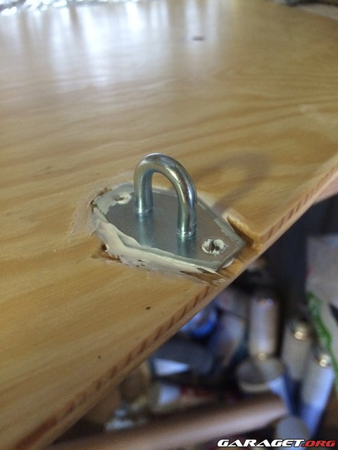

19 augusti 2015
https://www1.garaget.org/gallery/images/158/157655/157655-cfcadbd8d5517d8237fae2ce5735faab.jpg
sättas emot balkarna för att gjutas ihop innan man lägger på glassfiber smile

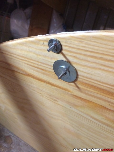

19 augusti 2015
https://www1.garaget.org/gallery/images/158/157655/157655-b3d4bdfce05e4b6efd3c22a6997d5075.jpg
limma fast fästena innan man skruvar och spacklar över dom(splittern)

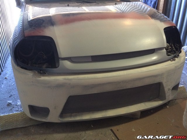

https://www1.garaget.org/gallery/images/158/157655/157655-05d0eaa0a774e5db02dfb812549da79f.jpg
resultat än så länge...en bit kvar cool

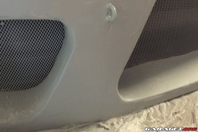

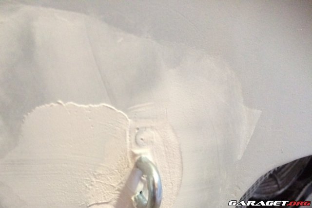

20 augusti 2015
https://www1.garaget.org/gallery/images/158/157655/157655-21ae8bd032a079afe7fafcf3a5cdea23.jpg
lite spackling på de

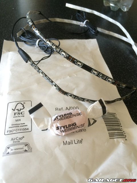

https://www1.garaget.org/gallery/images/158/157655/157655-39c405bbb5bbc88c2532e3674350c528.jpg
fick hem LED slingorna jag beställde, även en godis på köpet xD

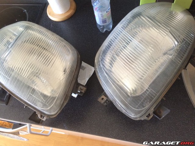

81 Inlägg
20 augusti 2015
#59
https://www1.garaget.org/gallery/images/158/157655/157655-58a91db393ad70ccd6b83c8c7f2e63c3.jpg
förra året på besiktningen sa dom att lamporna inte skulle gå igenom nästa år, dom är lite väll slitna nu..
