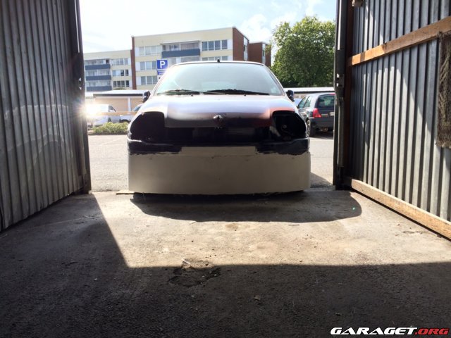

https://www1.garaget.org/gallery/images/158/157655/157655-a23c101121e719fd24e30038c81c9eb4.jpg

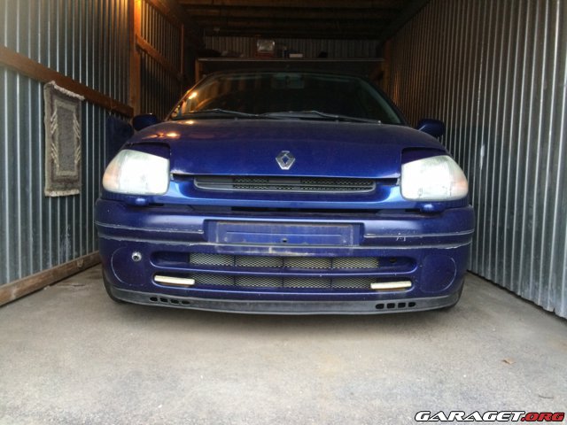

fronten just nu sad

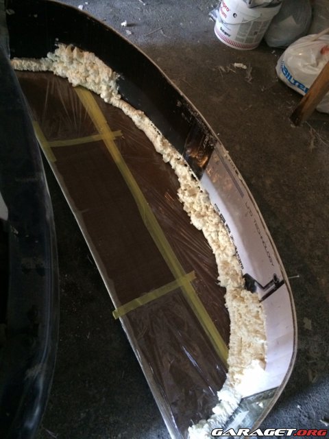

https://www1.garaget.org/gallery/images/158/157655/157655-0e0fa1a56e5420fff2e8a225646b81bf.jpg
pressa /pensla fast fogskum för att det inte skall lossna från ABS plasten när formen skall byggas

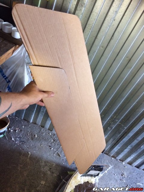

5 augusti 2015

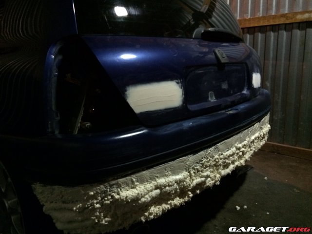

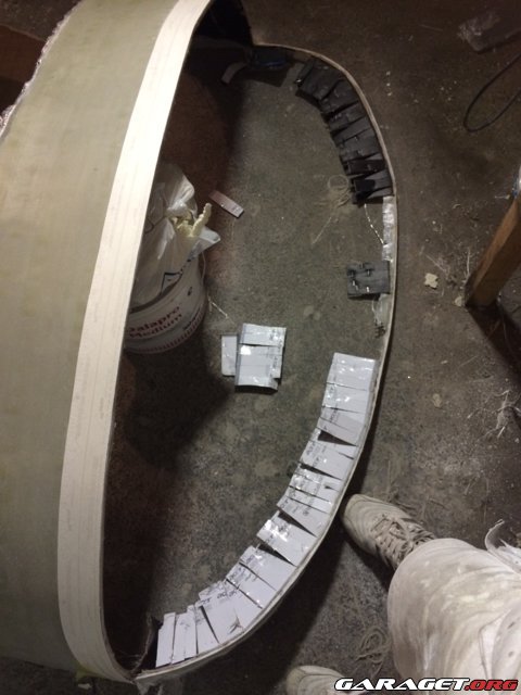

https://www1.garaget.org/gallery/images/158/157655/157655-ed6e076d0164930517fcba2c610e3d19.jpg
form av gamla kartonger halvt skurna igenom med 1cm mellanrum för att hålla gamla formen runt hela bakplasten.
plastade även in kartongformen med plastfolie för att få fogskummet att släppa då det har en bindande effekt och är ett rent helvete att få bort på vad det än fäster sig på.

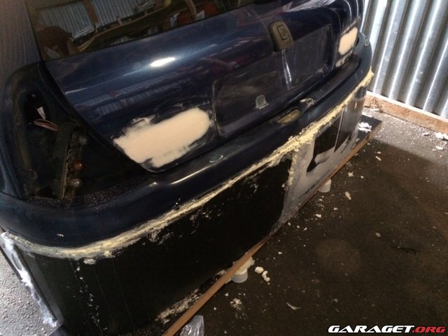

81 Inlägg
5 augusti 2015

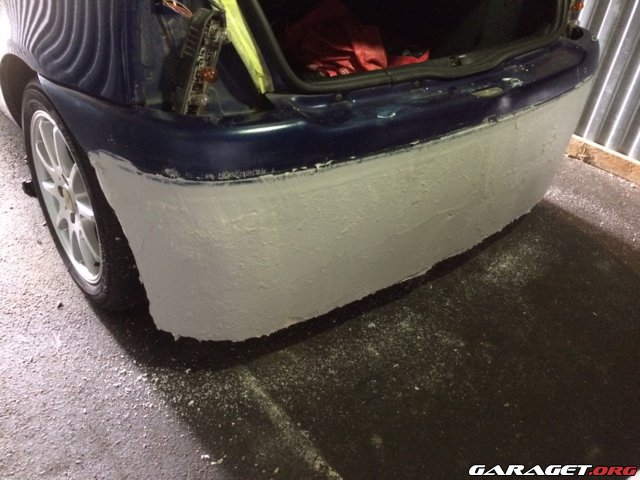

https://www1.garaget.org/gallery/images/158/157655/157655-04f1c2cef15acc052be98faee924d48e.jpg
efter 3x fogskum burkar senare så var en stabil form på plats och fick såga ner lite små spill runt om, efter det var det dags för spackel för att få en bra rund fin form runt hela baksida, detta fall, helt vanligt billigt väggspackel för 130:- från firman, detta helt enkelt för att när formen är perfekt och glasfibret är på så skall allt innanför glasfibret rivas ner då det ända skall vara hårt glassfiber/polyester kvar.

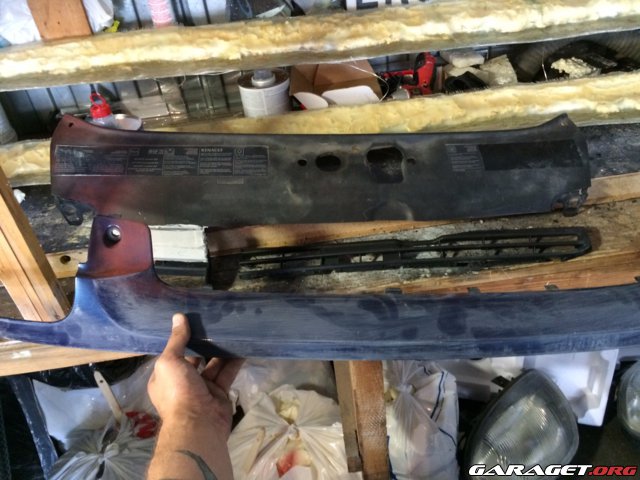

gamla front delen mellan huv och framkjol ska få sig lite kärlek oxå, då gammalt galler och fula plastdelar ska bort.

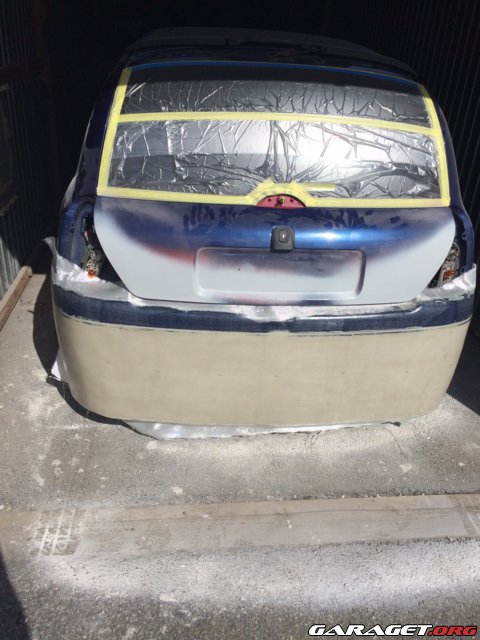

81 Inlägg
5 augusti 2015
https://www1.garaget.org/gallery/images/158/157655/157655-8fe1d6624aa44cc25c29de0d3fedd4c1.jpg
bakdelen efter 5x gånger spackling blev det dock för att få den så perfekt man vill få det xD slipning och första lagret glasfiber på. dags att börja skära ut formerna som man skall ha då underlaget är hårt nog att det inte skall gå sönder under tiden man arbetar med det.

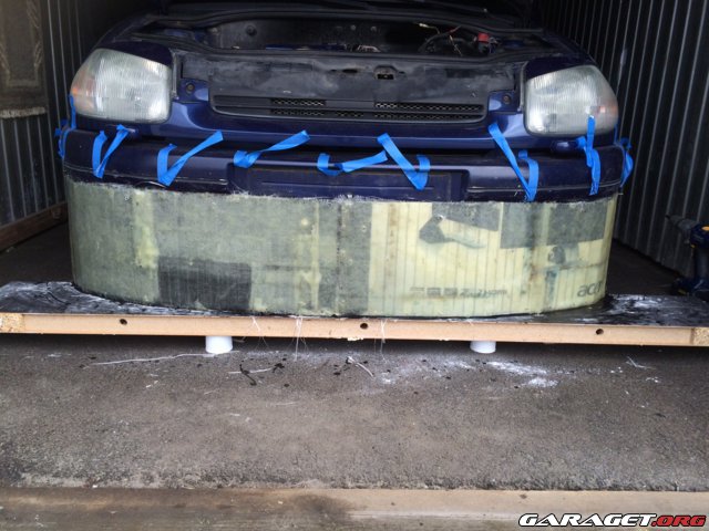

81 Inlägg
5 augusti 2015
https://www1.garaget.org/gallery/images/158/157655/157655-b415664a67b1dcdde9d07c72cec0ba48.jpg

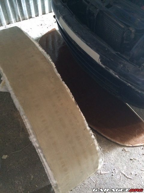

dags för front kjolen att börjas ta form, samma kartongbitar som användes till bakdelen fick komma till användning på fronten med smile cuz recycle bitch!
innan kartongbitarna kom på plats så häftade jag fast glasfibret på kartongen då många av oss vet att jobba med blöt glasfiber som skall hålla en form är ett rent helvete om det får minsta chans att röra sig xD

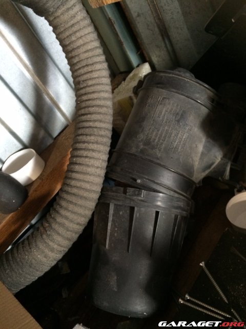

5 augusti 2015
https://www1.garaget.org/gallery/images/158/157655/157655-124b6ae14dae4be2bd7c8be187a9cc23.jpg
tog även bort gamla luftburken, den var slut kan man säga.
-pff...tror du att du kan köra fort med din Clio?
-Ne, bensinsnålt :D
81 Inlägg
5 augusti 2015
https://www1.garaget.org/gallery/images/158/157655/157655-7f0b4fbb377209b770a6cf07d6a8d6d0.jpg

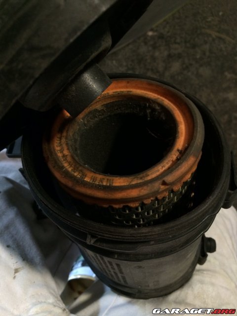

som sagt xD förvånar mig att motorn inte gett sig då det låg 3 mm tjockt med damm, olja och grus i förgasar röret som går rakt in till motorn xD big_smile

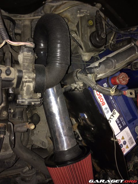

5 augusti 2015
https://www1.garaget.org/gallery/images/158/157655/157655-0f85ab86aeb6bca14c6943186ff4a4e0.jpg
ett sportluft filter på istället så det faktiskt kan få suga lite kall luft istället, skall bara fästa fast röret i batteri plåt lådan på nåt sätt :o

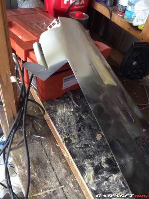

https://www1.garaget.org/gallery/images/158/157655/157655-a178aec4eae4aeee786695bc7d34efc3.jpg
splittern fick sig ändå en uppgift igår av att hålla en fin rak kant för fogskummet att gå efter

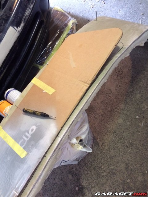

https://www1.garaget.org/gallery/images/158/157655/157655-3fdcec0fb5fd28808c032cea80324da6.jpg
ett par fina mallar för luftintagen smile
