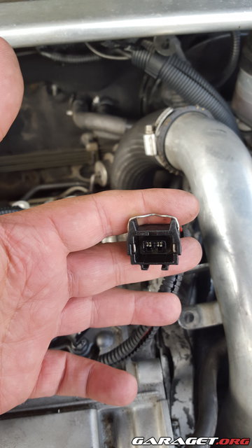

Denna kontakt sitter på samma kabelstam som kontakten till backljuset. Är den någon som vet vart den skall kopplas in.
Vill inte ha massa gissningar utan bara klara riktiga svar.

Jag hittade stället som den skall sitta på. Kanske skall ta på mig dumstruten nästa gång jag går ut och skruvar.  wink

Kontakt till lmm?

Nej ... satt en kontakt i närheten av turbon som jag aldrig sett förut. Har iaf inte den på min T4 -99 för det har jag kollat upp. Skall fortsätta luska efter vad fan det är och vad den har för betydelse.
Jahaaaa,borde vara kontakten till vevhusventilations-returen som går in i insugsslangen, nere vid turbon.
Det är en värmare så det inte bildas ispropp
Inget som påverkas om du ej har den inkopplad
Edit: bilder på allt du köpt är ju ett måste:)
Har du någon större turbo nu eftersom du ska mappa på atm?
Ja den kontakten va det och det kommer jag ALDRIG att glömma av igen. smile
