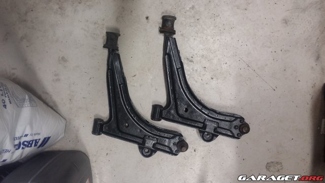

Igår så målades de bakre bärarmarna svarta
https://www1.garaget.org/gallery/images/213/212082/212082-816ddd77ff3e1e3312ec79c94d1caabe.jpg
https://www1.garaget.org/gallery/images/213/212082/212082-ed43139666f4615b6ee12cfd97c055bd.jpg

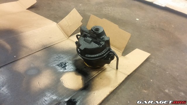

Idag tog jag tag i bromsoken. Tvättade rent dom och skrubba bort all lös färg osv. Sen så hann jag lacka 3 stycken innan färgen tog slut..
Strunta i den högra bakre bromsoket, använde mig inte av de. Farsan hade ett annat finare som jag fick från hans gamla 924. Bild på de kommer längre ner.
https://www1.garaget.org/gallery/images/213/212082/212082-a99fdd22bb129a1a3c8e4f65d2cb7f49.jpghttps://www1.garaget.org/gallery/images/213/212082/212082-89a969b65bda2c23728e133edffd8fa7.jpg
Här var de ny tvättade, var den röda som jag inte hann måla men de var bara bra för måste nog blästra den.
De hel svarta är den jag fick från 924:an.
https://www1.garaget.org/gallery/images/213/212082/212082-07fd6e194f862da13cba9c9b1219291b.jpg
Ny lackade å fina !
https://www1.garaget.org/gallery/images/213/212082/212082-74b894dcf6d6e316762b0ee1e9dbfdda.jpghttps://www1.garaget.org/gallery/images/213/212082/212082-21664ae580c7a37963c1cc416afca712.jpg

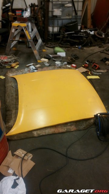

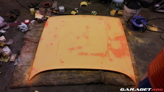

va ett tag sen jag la upp något.. men ja, håller på och slipar som ett svin för tillfället. Spacklat ena dörren lite granna så det blivi klart. Börjat slipa på huven nu också. Har slipat allt i P 120-180 (har huven kvar med 180) sen nu har jag slipat båda dörrarna i P 240, nu ska bara resten slipas i de med. Sen ska jag fortsätta enda till P500 innan den får rulla in på lack.
Innan dess dock måste jag tvätta å måla motorutrymmet och sen ska hjulen å allt på sen så cool

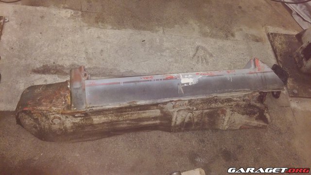

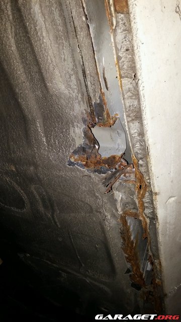

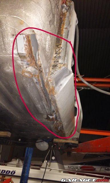

För ett tag sen kapad jag å farsan ner en 924 kaross, då jag behövde tröskeln till min 944. Är inte nån speciell skillnad på dom. De små skillnader som skiljer dom emellan kan man fixa.cool
Anledningen varför kommer ni se på bilderna. Feta mysiga rosthål..
De är en del av golvet å hela tröskeln då på förarsidan.
Nu behövs tröskeln på 944an bara kapas bort så man kan svetsa dit den andra.
https://www1.garaget.org/gallery/images/213/212082/212082-7ec71066738ffd0595b7abf17e7156f4.jpg
https://www1.garaget.org/gallery/images/213/212082/212082-69a3cb2244a910288a85643739313864.jpg
Den från 924an.
https://www1.garaget.org/gallery/images/213/212082/212082-eca1f79a7a7f9ef3de332f83a45a834c.jpg
https://www1.garaget.org/gallery/images/213/212082/212082-57e9356989ffcb74679a50900de2d5dd.jpg
https://www1.garaget.org/gallery/images/213/212082/212082-1e11a1ac85782c7c48a28d3f926b6fdd.jpg

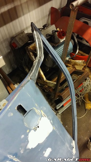

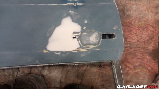

Går hyfsat framåt dehära...är en lat männska. Men ikväll så har jag tvättat, skrapat bort underredsmassa å slipat en del. Sen är bakre bärarmarna på typish ja
Kollade också till min kära dörr som mitt klantarsel till brorsa lyckades tappa ett däck på för nån vecka sen. Den dörren va fan nästan helt klar.. dock inte nu, nu ären skrot. Har fixat en ny dörr så de är inga problem så, men lite små bucklor på den som måste spacklas å sen detta eviga slipande..
https://www1.garaget.org/gallery/images/213/212082/212082-7487004d5a7a7380bff76f4c9a5d731b.jpg
https://www1.garaget.org/gallery/images/213/212082/212082-63f45f753950793dc562c47a6c181bba.jpg
https://www1.garaget.org/gallery/images/213/212082/212082-036e3d6609bdccc906179b2f2a6b49b3.jpghttps://www1.garaget.org/gallery/images/213/212082/212082-4a74d72ea1cb4594b39ff3b2d26dbdb9.jpghttps://www1.garaget.org/gallery/images/213/212082/212082-969722bb38d3b73fd76512606539c6cf.jpghttps://www1.garaget.org/gallery/images/213/212082/212082-fd77d74450b710cfbff02dd903ff1294.jpg
