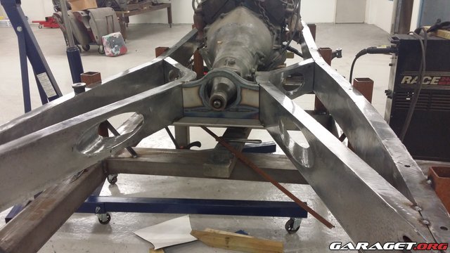

#292
Kan du inte göra en balk med hål i mellan tvärbalkarna?
Typ som jag har
https://www1.garaget.org/gallery/images/22/21982/21982-d942aba1faf22aa3562303a59dbb20d5.jpg

Ja, har kikat på ditt alternativ flera gånger idag och känns som ett bra sätt, men vill ha växellådsbalken bultad, kanske blir bra om jag trycker upp krysset till rätt position och gör nåt liknande där krysset går ihop i bakkant där övre förstärkningen satt tidigare blir garanterat starkare om övre och undre förstärkning är i ett stycke, mitt kryss är ju lite smalare bakåt och måste ha en tvärbalk till där stödlagret ska monteras och en balk precis under motorn måste till oxo?

Jo det var så jag tänkte att du har den där bak i krysset så stabiliserar den bra. Är tvärbalkarna boxare där? Om inte så kanske box dom så blir det ju som en hel balk över då.

Tvärbalkarna är boxade, men det får bli ett mrT alternativ mellan balkarna känns som ett mycket trevligare alternativ än en balk på undersidan, skönt när man kan få hjälp med besluten, tack igen Tobbe smile
