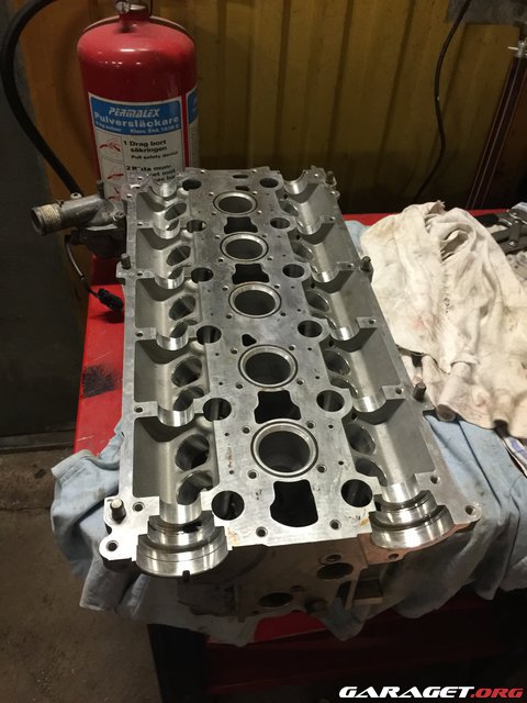

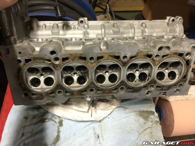

toppen rengjort och ventilerna ur. renovering och portning på g.. "trimkammarna" är hemmkommna med  10.2 lyft 265 dur - vid 0.10 i lyft..   rätt bra mycket mera än org. sitter för tillfället deka 630cc spridare i men ska bytas till cirka 1000cc
effekt målet är 300+ hjulhästar
https://www1.garaget.org/gallery/images/163/162315/162315-fa0fe993b7f29db6241410226163476d.jpg
https://www1.garaget.org/gallery/images/163/162315/162315-029af1d0737c1bfd7dffcefddbef2f6e.jpg
.. har köpt en "gat" bur som ska i i vinter och reggas.

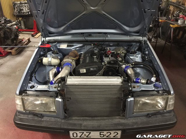

så här ser det ut för tillfället
https://www1.garaget.org/gallery/images/163/162315/162315-e136cc4c4fd7d1c15dcd41952e0c0877.jpg
