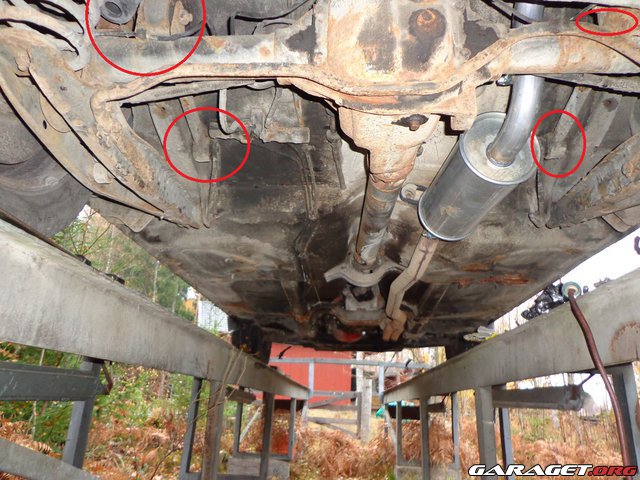

hej tänkte byta bussningarna i stagen över länkarmarna på min 1986 års volvo 245. vet inte exakt vad stagen kallas, se bild det jag ringat in med rött så förstår ni nog. det säger KLUNK var gång jag kör iväg från stillastående, och bilprovningen sa att det berodde på att dessa bussningar var slut. vad behöver jag köpa in för bussningar mm? och är det ett komplicerat ingrepp? ser rätt enkelt ut tycker jag:|!
ödmjukt tacksam för svar.

Brukar väl kallas momentstag. Du måste ha en press för att få i/ur bussningarna, annars är det väldigt enkelt

Köp 4st av dessa och montera ner stagen och åk till en verksdag med press och be dom byta bussningarna. Tänk på att de ska vridas åt rätt håll. Håligheterna ska inte vara i stagens riktning.

Mer eller mindre omöjligt skulle ja vilja säga ja. Man måste pressa med väldigt stor kraft för att få I å ur dom.
Det där med att dom bussningarna ska åt rätt håll har inte jag hört talas om iallafall så vet inte Heller vad som menas med det

nu har jag framgångsrikt bytt bussningarna! och med rätt utrustning var det rätt enkelt.
enda större problemet jag stötte på var att en bult som går igenom hylsan i mitten på en av bussningarna hade rostat ihop med hylsan. det gick inte att slå ut den med hammare och det slutade med att jag fick värma loss den med en mindre gas brännare. väldig spännande arbete när man håller på 30 cm från bensintanken neutral
lånade en god väns verkstad där det finns en rejäl press. som mothåll använde 2 stora hylsnycklar en som är något större än bussningen den placerade jag underst på bussningshylsan på staget och en mindre hylsa som är lika stor som bussningen överst. sedan var det bara att pressa! och bussningen släppte med en mindre smäll och gled sedan ur mjukt och fint ur staget och ner i den större hylsnyckeln. monterade dom nya bussningarna gjorde jag med pressen och hylsnycklarna fast i omvänd ordning.
jag provade att försiktigt slå i en av den nya bussningarna med en hammare och hylsnycklarna, och det gick.
så teoretiskt skulle man nog faktiskt kunna utföra det här arbetet utan en press om det är nödfall.
bortsett från den fastrostade bulten tog hela arbetet ca en 1,5 timma.

fattade vad du menade när jag stod med bussningarna i handen och såg hur dom såg ut. det är som du säger mycket viktigt att dom hamnar rätt. har gjort en liten pedagogisk bild i PAINT som visar hur det ska sitta tongue. en av de gamla bussningarna är modell cool
