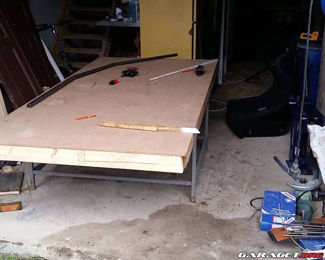

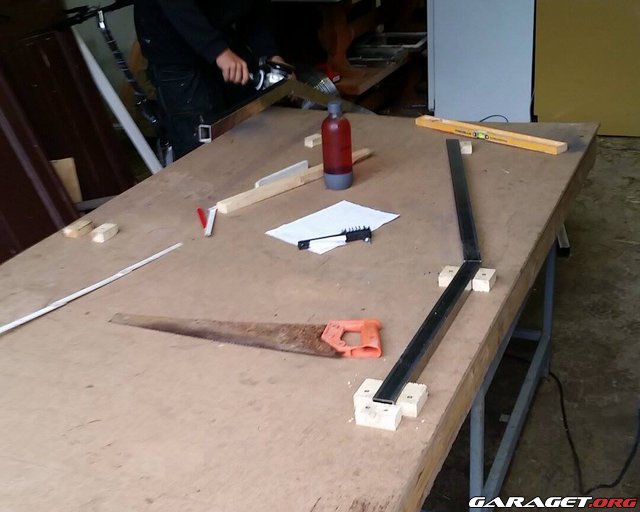

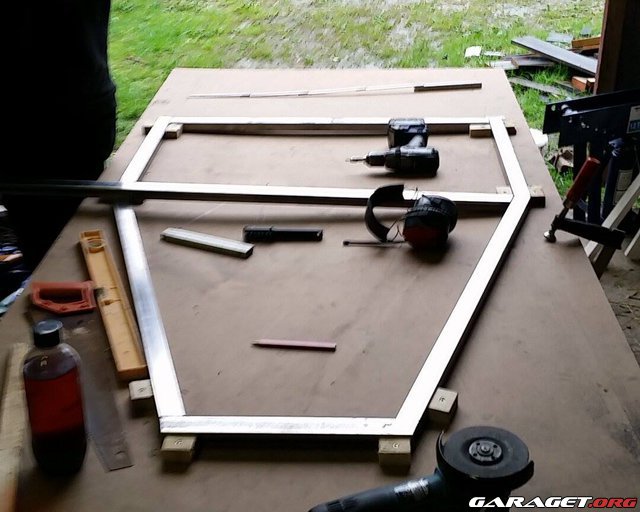

tjena nu har projektet börjat med en jävla massa mot gångar men det är ju lite därför det är kul att hålla på smile
https://www1.garaget.org/gallery/images/215/214000/214000-4bbd70d3eed73f84498d830317d55f6f.jpg har iaf får upp en start till en jigg nu ska det bara åkas och köpas stål så man kan börja bygga ramen.

tjena nu har det hänt en jävla massa på bygget den har fått sin form nu lite kvar bara.ska åka och köpa gasflaska så jag kan börja svetsa allt i helgen förhoppningsvis:)
morgonen börja med en tur till stålcenter för att fixa grundstålet.

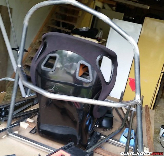

https://www1.garaget.org/gallery/images/215/214000/214000-9b7852fa6076c7b02ea1a84ba46e6ffe.jpg nu har man nästan blivit klar med "buren" oxå ska bara ditt med några förstärkningar på den så är det klart
imorgon ska jag försöka få klart fronten så man kan lossa den frånb jiggen

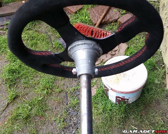

nu har man vart och byggt i dryga 6 timmar och det vart en hel del fram steg smile
så här såg den ut efter 1 timme typ var tvungen att testa med ratten:)
https://www1.garaget.org/gallery/images/215/214000/214000-42fd3aa7ecbd77c877419a9cd083f890.jpg
sen kom polaren på denna fina lösningen på en quick release hade jävla tur att röret passa perfect:P
