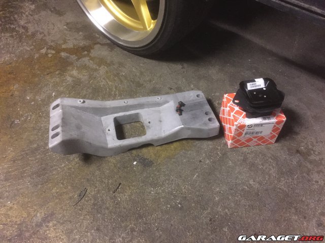

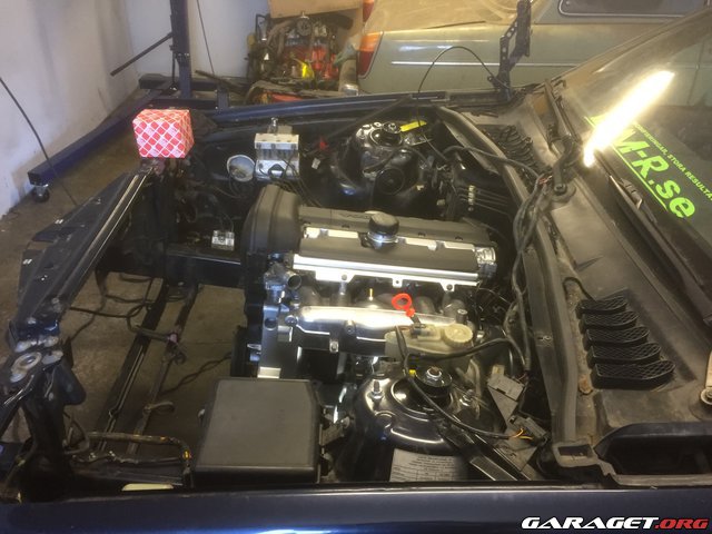

Ny kudde och nya bult till den blästrade växellådsbalken, ska montera den sen för att slippa ha växellådan hängande på rn domkraft under bilen smile ska även montera spakställ och lite sånt bilder kommer sen wink

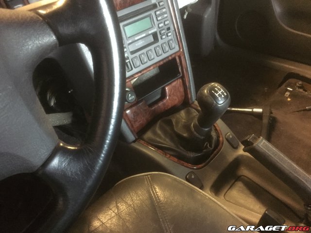

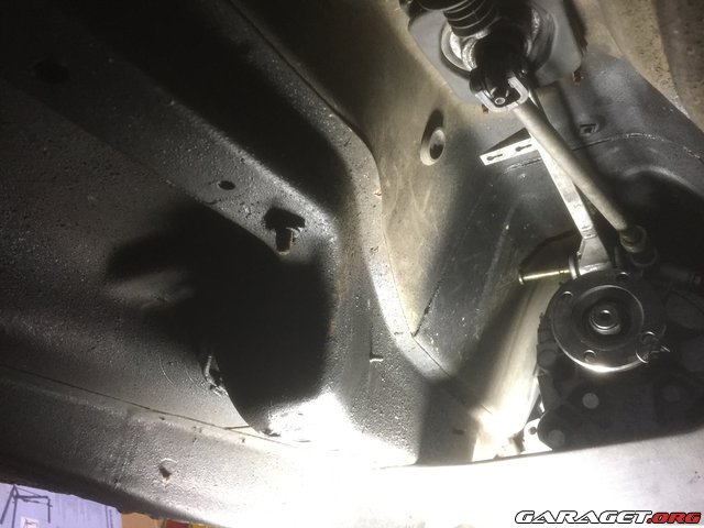

fick upp balken och spakstället tongue (dålig bild)
https://www1.garaget.org/gallery/images/179/178783/178783-c3414769d3778a2771ea1d0e67938832.jpg
https://www1.garaget.org/gallery/images/179/178783/178783-7d14d7f798510424bb96365fd2164aa3.jpg

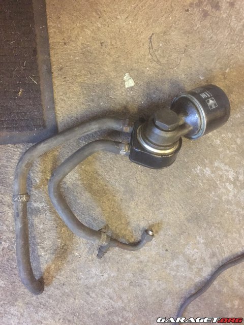

rotade även igenom lite lådor med delar jag hade och hittade 960 oljefilterflyttare som jag tänkte använda smile

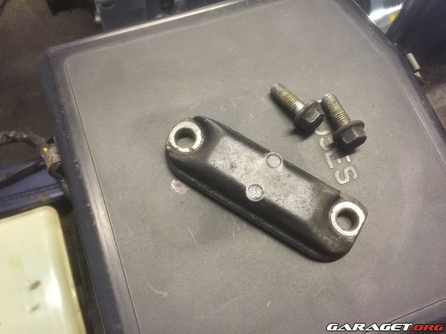

tog även fram en täckbricka till framkant på tråget smile
https://www1.garaget.org/gallery/images/179/178783/178783-39808ddda65b5d754f066b8b2094db9f.jpg

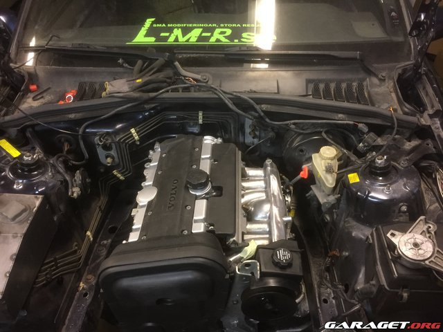

lite extra bilder på motorn big_smile
https://www1.garaget.org/gallery/images/179/178783/178783-38e7cbfd563168e06f84b7870095011d.jpg
https://www1.garaget.org/gallery/images/179/178783/178783-7867d05ea1d75f210a1d8a9b471decba.jpg

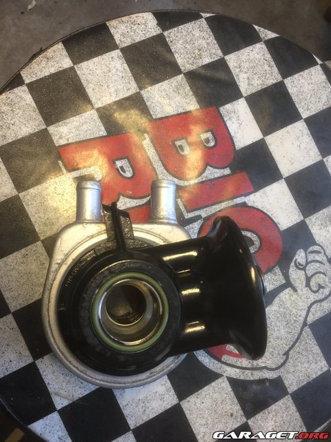

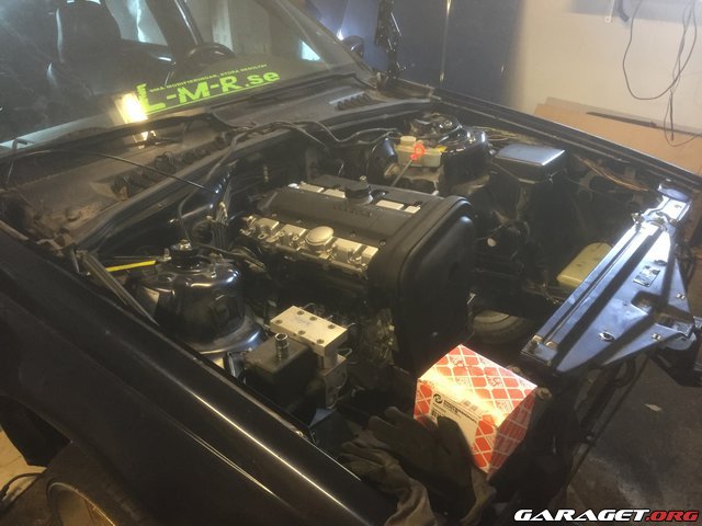

gjort iordning lite för oljefilter wink
https://www1.garaget.org/gallery/images/179/178783/178783-2b7485da6f9d32ebc3219da666fdc486.jpg

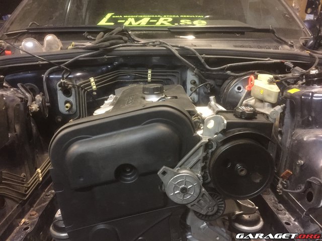

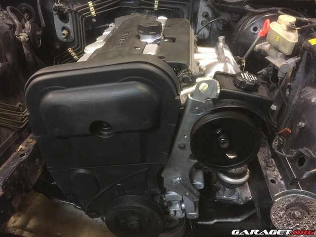

fick även hem en servopump som jag modifierade plasten vid anslutningen så jag slapp kapa allt för mycket i insuget
https://www1.garaget.org/gallery/images/179/178783/178783-8c773c316b6cd433197e5ddbd4dc24fa.jpg
https://www1.garaget.org/gallery/images/179/178783/178783-e91ab0990fe874bbd83d550ae1a6b6e2.jpg
slipade sen lite på två ställen i kamremskåpan så att spännaren från 850 gick fritt tongue
https://www1.garaget.org/gallery/images/179/178783/178783-0d07b395ce4d648ab77489f304dd5d1d.jpg

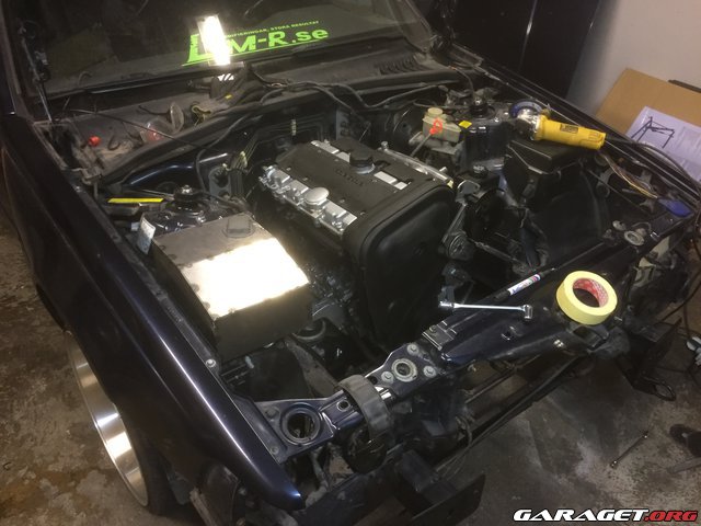

även börjat bygga en kåpa över abs enheten och expansionkärlet, ska bli väldigt rund och ska helsvetsas sen lackeras är det tänkt big_smile
https://www1.garaget.org/gallery/images/179/178783/178783-4e4457c762ac3b5e699a731dfb578aea.jpg

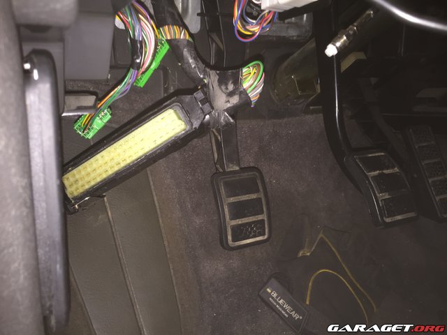

Börjat kolla lite på att koppla in elhärvan mot 960 elen och undrar om det funkar att klippa kablarna i bilen där gamla boxen från 960 motorn och sen skarva på den nya elen? Menar mellan nya styrboxen och bilens el alltså wink
Bild på handsken där styrboxen suttit..
https://www1.garaget.org/gallery/images/179/178783/178783-2dc2c0f5f76a476877ddf0e5a4ad01fd.jpg

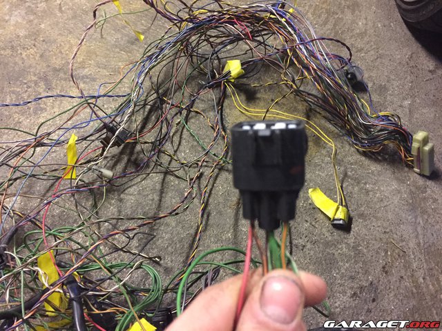

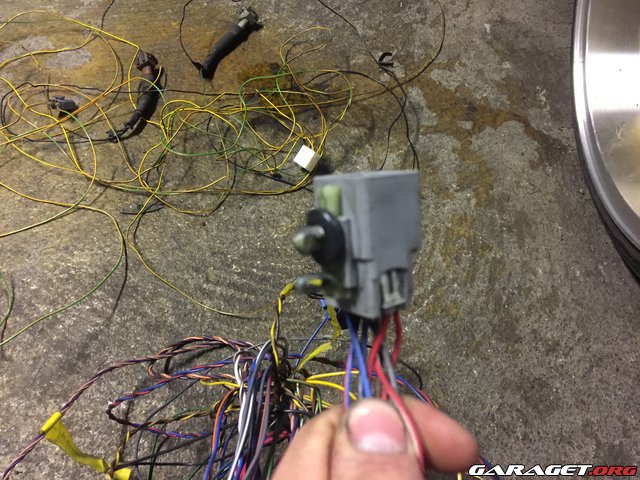

Någon som vet vad dessa kontakter är till? Har letat i kopplingsschemat men hittar inget hmm
https://www1.garaget.org/gallery/images/179/178783/178783-65a67f14c116f10a02ac36ea766faeff.jpg
https://www1.garaget.org/gallery/images/179/178783/178783-c99a9b797ec5de73cdb2e232684b6daa.jpg
Båtmek
720 Inlägg
14 mars 2016
#279
Vad kommer elen ifrån för motor?
1 362 Inlägg
14 mars 2016
#280
Tidiga s70/v70
