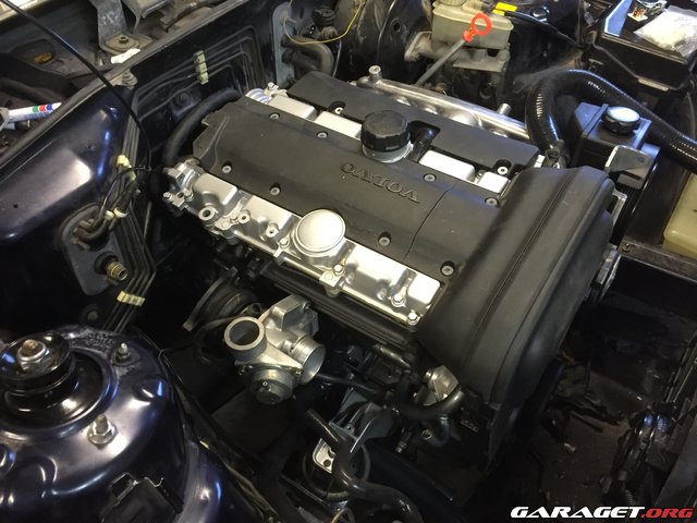

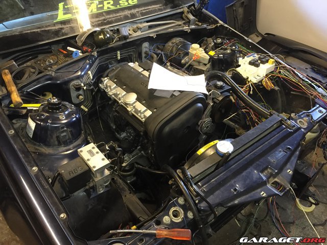

Svetsat mer på kåpan..
https://www1.garaget.org/gallery/images/179/178783/178783-48bcd0ff20f5a6973977a834910f8da0.jpge
Vet dock fortfarande inte vad kontakterna jag frågade i tråden om vad dom går till hmm

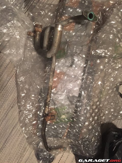

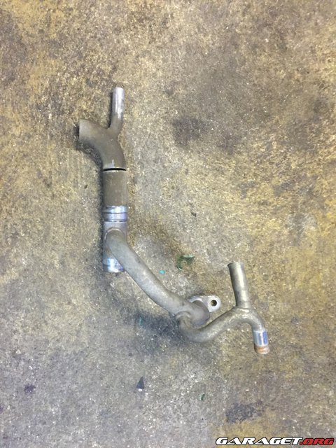

Fick hem ett vattenrör från 960 idag, ska börja mäta och kapa upp det imorgon för svetsning smile

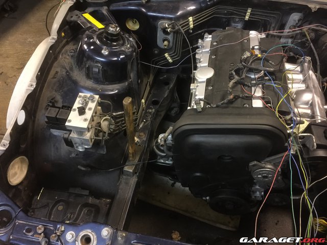

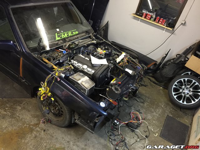

Går sakta men framåt smile
Börjat rensa ur elen och drar kablar i skärmarna nu när man ändå är igång

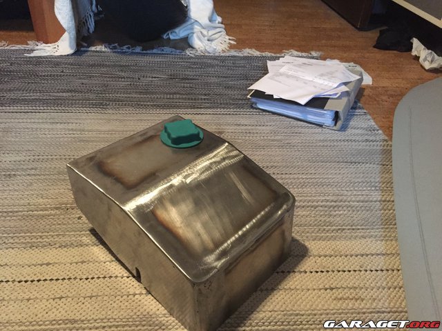

Även byggt klart och lackat vattenröret, har tyvärr ingen bild på nu när det är klart men har en bild innan det svetsades helt smile
https://www1.garaget.org/gallery/images/179/178783/178783-29dd5b0ffb2ea060f22517855cc35f97.jpg
Ska börja montera allt så snart som möjligt och håller även på förfullt med elen tongue

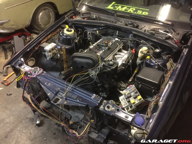

Fick tag i en turbo, byggt klart och målat vattenröret, rensat i gamla elen och håller just nu på att koppla in nya motor elen
https://www1.garaget.org/gallery/images/179/178783/178783-8ad6d4c8c47f86b3a6d8aa99f1de49a4.jpg
https://www1.garaget.org/gallery/images/179/178783/178783-2ed53a787b1b03b1d500a4d64a994591.jpg
Vände turbo, men måste hitta en lösning på wg fästet smile
