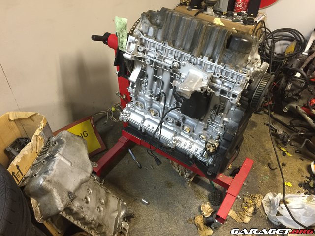

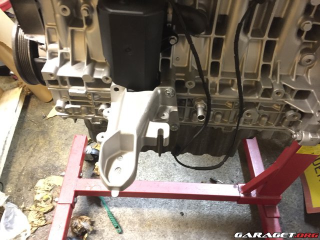

#77

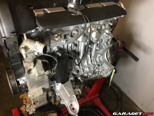

monterat vänster motorfäste tongue
https://www1.garaget.org/gallery/images/179/178783/178783-3145a1e8bfede60c3e0fa6af70edc73b.jpg
https://www1.garaget.org/gallery/images/179/178783/178783-5eff822506c3fbdfe673de3b31b585ce.jpg

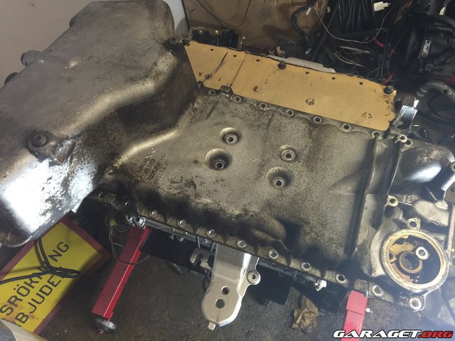

sen kom mitt 960 tråg idag, fick med filterhållare och pickupen men tyvärr medföljde inte röret till oljestickan:(
https://www1.garaget.org/gallery/images/179/178783/178783-284378e7eae3a0622f431d3d7deac78c.jpg
tog av s60 tråget..
https://www1.garaget.org/gallery/images/179/178783/178783-9b8c4e4f8b965e70f7b1b0c3cb7ef252.jpg

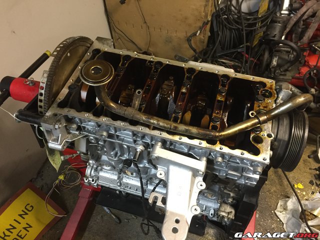

och la på 960 tråget.. ska mäta vart det ska kapas och så ska jag ta med det till skolan för svetsning sen wink
https://www1.garaget.org/gallery/images/179/178783/178783-6ef963614f08024baea458ba139c2c32.jpg

#78
börjat mäta på tråget för kortning..
https://www1.garaget.org/gallery/images/179/178783/178783-db6bbac76564346ce2bf262f1127367a.jpg
skaffat generatorfäste från 850 och termostat hus från 850 ska ska beställa lite nya packningar och ett termostatlock från 960 smile ska självklart lacka delarna men har bara provmonterat lite cool
https://www1.garaget.org/gallery/images/179/178783/178783-0bbdb7bc5720332b2a82d2c0bd240ed7.jpg

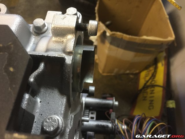

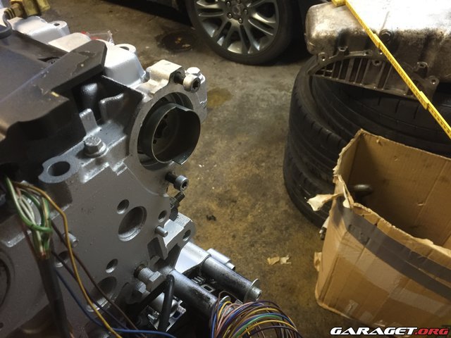

fortfarande inte fått ordning på kamlägesgivaren..
"halvmånen" som sitter på 850ins kamaxel hamnar långt ut på s60 motor och då går inte kåpan för givaren över, så den får helt enkelt inte plats? hur löser jag detta bäst? hmm
https://www1.garaget.org/gallery/images/179/178783/178783-1d5c5b7d79eda9a88eda234d365829df.jpg
https://www1.garaget.org/gallery/images/179/178783/178783-dbf9c6e0b872f8f154d74f37b94dc6bc.jpg
YEAH!!!
559 Inlägg
28 november 2015
#80
sätt din den gamle? borra upp hålet i kammen så bulten passar
