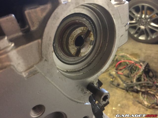

kan du lägga upp en bild på hur det ser ut bakom kammen?
V o L v o
1 362 Inlägg
28 november 2015
#89
du menar utan halvmånen? smile
1 362 Inlägg
29 november 2015
#90
https://www1.garaget.org/gallery/images/179/178783/178783-fe90a0ecd6bf7e984bdcccfd0769754a.jpg
Så ser det ut
YEAH!!!
559 Inlägg
29 november 2015
#91
ja det verkar som kammen är längre än på 850
http://forumbilder.se/CDM2R/2013-03-15-14-53-08.jpg
V o L v o
1 362 Inlägg
29 november 2015
#92
Hmm hur fan löser man sånt:/

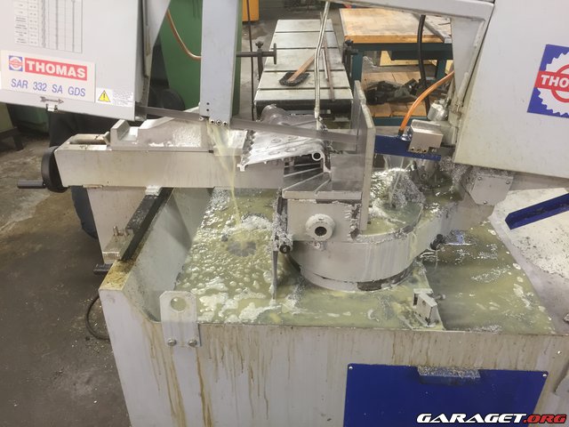

Har iallafall börjat korta tråget idag smile kapat och gjort klart för att svetsa imorgon

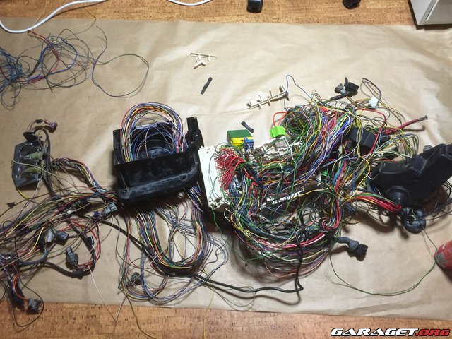

Även börjat med elen smile börjat klippa bort blinkers och lite annat och tips om klippningen mottages gärna smile
https://www1.garaget.org/gallery/images/179/178783/178783-a4ef9ba6557e3c6935a944b0afd7343d.jpg
1 362 Inlägg
1 december 2015
#94
Håller på att klippa härvan fortfarande och har klippt bort endel som jag vet ska bort men om någon skulle kunna hjälpa mig med vad som behöver vara kvar och hur ni klippte?
2 409 Inlägg
2 december 2015
#95
Skaffa elschema så kan du luska ut allt på egen hand xP
Senast redigerat av Xebers76 (2 december 2015)
Båtmek
720 Inlägg
2 december 2015
#96
Klarade mig med elscheman på t5rwdclub. På A-härvan är det inte så mycket som ska bort. Typ sladdarna som går till växellådan och ac om du inte ska ha kvar det. Sen får du dra kablar till tempgivaren om du inte ska köra med nyare 960 mätarhus och ta signalen från boxen. I B-härvan ska du typ bara ha kvar sladdarna för tändning till box. Starttillslag och mätarsladdarna. Samt signal till bränslepumpsrelä.
Tack smile är nästan klar med B sidan jag kör med 960 hus från 95 smile
Båtmek
720 Inlägg
2 december 2015
#98
turbo98 skrev:
Då får du ha temp-givare. -96 och framåt tar signal från boxen.
1 362 Inlägg
2 december 2015
#99
J_Jespersen skrev:
turbo98 skrev:
Vilken temgivare smile?
1 362 Inlägg
2 december 2015
#100
J_Jespersen skrev:
turbo98 skrev:
Ska man ha kvar reläet och kablarna för Cruise control:)?
