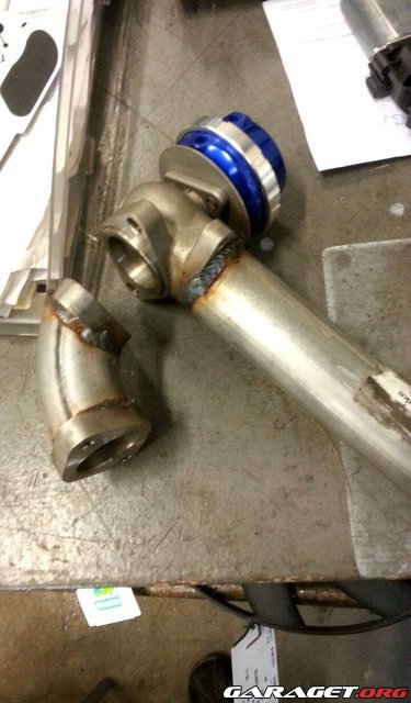

Detta har jag hunnit göra dom senaste veckorna.
Montera ett gjutet turbo grenrör som passade efter lite vinkelslips opererande.
Fixat en an4 slang som skall va till oljeturen.
monterat oljefilterflytt-kit.
Byggt ihop rör till wgn med hjälp av polaren Kalle.
Och lite allmänt fixande tongue
