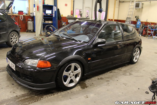

"Brukisen" börjar ta form smile
Ska höjjas i bak bara så d blir jämn höjd på den.

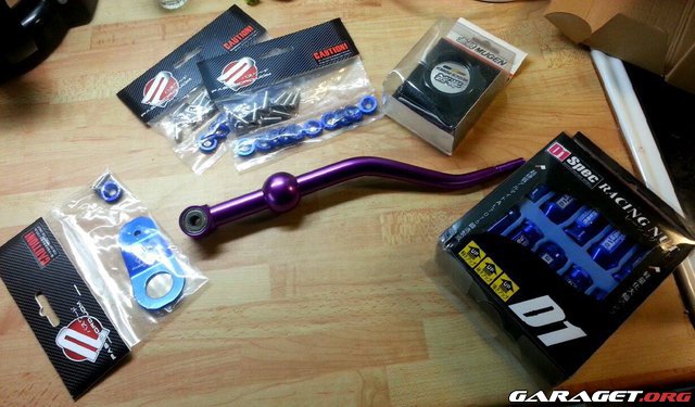

Fick hem ett paket med lite godis till Brukis igår, passande nu när den klarade besiktningen utan problem smile

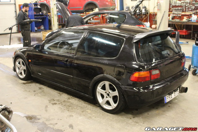

Vi har även fixat med brukisen lite.
Bytt till civic 96-00 kjolar o tonat lamporna lite.
Bytt avgas o grenrör m.m.
