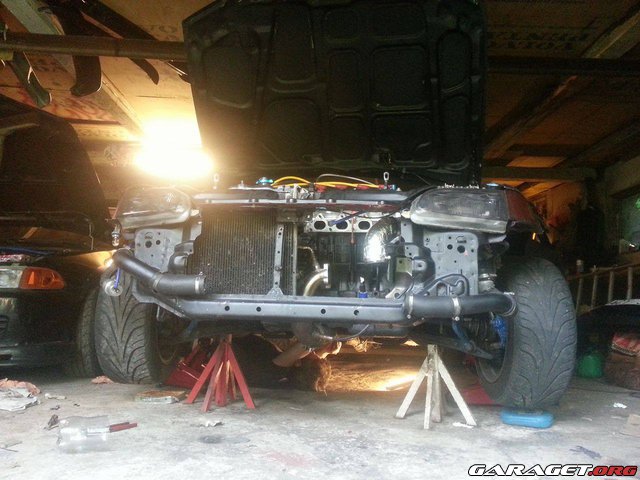

Äntligen haft tid att få dit front och framskärmar! smile
https://www1.garaget.org/gallery/images/7/6577/6577-38321c1d89eaaa8272530ccbfa504028.jpg
https://www1.garaget.org/gallery/images/7/6577/6577-5744dd1c71cfa7783b9e7d216ee19394.jpg
https://www1.garaget.org/gallery/images/7/6577/6577-77d0c4f7362d2de336c14bd9d6e17bf6.jpg
Även bytt tändstift till mer turbo vänliga bcpr7-es.
https://www1.garaget.org/gallery/images/7/6577/6577-a9fa8285c9e3de10cbb506f2332ec29a.jpg
Och bytt till en 255lph bränslepump.
https://www1.garaget.org/gallery/images/7/6577/6577-763a49c8e700f5b6ca352909728e2602.jpg

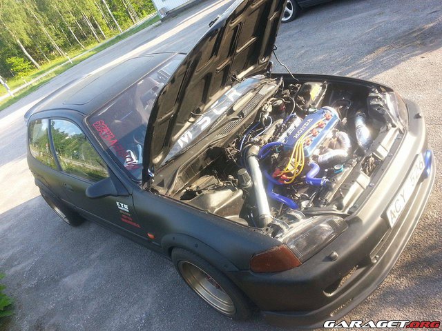

Hade ute räsern i solen lite smile
https://www1.garaget.org/gallery/images/7/6577/6577-9213fb05b585b2b5fcec991903ccef20.jpg
https://www1.garaget.org/gallery/images/7/6577/6577-b1c460c43e66f1b80bbe49840a235c85.jpg
https://www1.garaget.org/gallery/images/7/6577/6577-7da5f8ec4568db4f8acc38cb563fa87f.jpg
https://www1.garaget.org/gallery/images/7/6577/6577-88f85d4cb83f67ab6c64f8030b0fd601.jpg

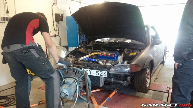

22 maj 2016
Igår var jag med bilen hos jims tuning för mappning smile
Tätningarna i turbon började tyvärr ge sig så ställde aldrig på den mer än grundladd (0,43bar).
Blev ändå 205hk och 249nm (125hk 143nm orginal). big_smile
ca 180whp och 214wnm.
Går riktigt gött faktiskt men nästa grej blir väl att fixa tätningarna eller byta turbo sen ställa upp den till 0,6-0,7bar.
https://www1.garaget.org/gallery/images/7/6577/6577-1911ba5f50441e57208a474cd6f6f409.jpg

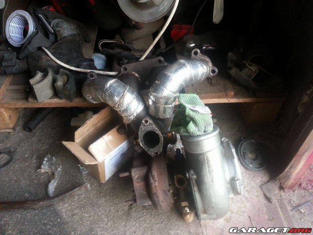

1 juni 2016
#73
Var bara spännbulten till generatorn som blivit lös så drog bara åt den, spaken är bytt till orginal stålspak.
Turbo och grenrör är loss, var en plugg för nåt gammalt avgastemp uttag som lossnat så nu blir d i me en bult o några svetsloppor så det inte händer igen tongue
https://www1.garaget.org/gallery/images/7/6577/6577-9112f833e95451c122722a85e955f90f.jpg
https://www1.garaget.org/gallery/images/7/6577/6577-31bb6f90fdf51fa71a6d131e08afc1df.jpg
https://www1.garaget.org/gallery/images/7/6577/6577-0be4d1eb50330aaa9ec6c5bcefa3c1db.jpg
https://www1.garaget.org/gallery/images/7/6577/6577-71d5c87fde63634dc4fdc4a6b4398fae.jpg

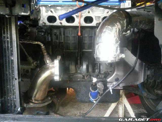

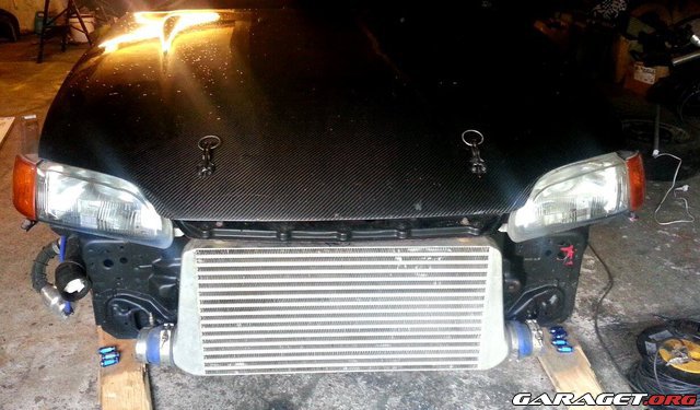

Dags för lite fix! Har kört hela sommaren utan större problem (bara en drivaxel som gick av när jag launcha på nylagd asfalt tongue).
Nu ska turbon bytas till en ny som har hela oljetätningar så det slipper ryka mer smile
Passar även på att montera större ic!
https://www1.garaget.org/gallery/images/7/6577/6577-9b669328a4f5a3a5062f65d6d3ead6b3.jpg
https://www1.garaget.org/gallery/images/7/6577/6577-8212becbd6772ce4aac5d64733cc4fe0.jpg
