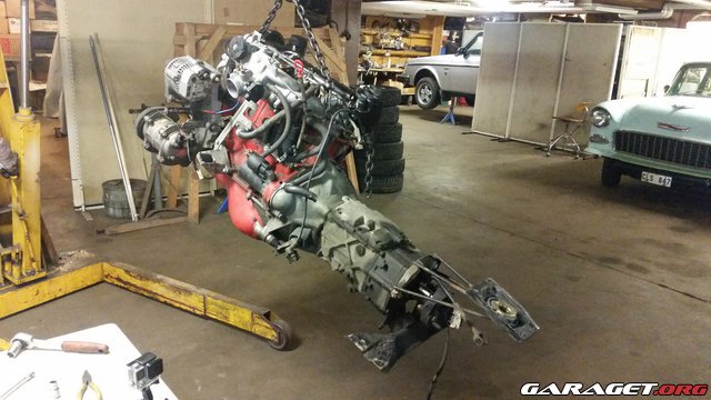

Motorn är nästan ute. Ett problem med kopplingscylindern gjorde att vi inte kunde lyfta idag, men det löser vi på fredag! Då får vi förhoppningsvis i T5;an också så vi kan börja smida planer.

Motorn ute. Det var inga som helst problem. Nu är det bara lite städning och rengöring. Sedan är det dags för T5an att flytta in! Tack för alla som följer projektet. Riktigt kul! Men snart så behöver det hända grejer på riktigt winkwink

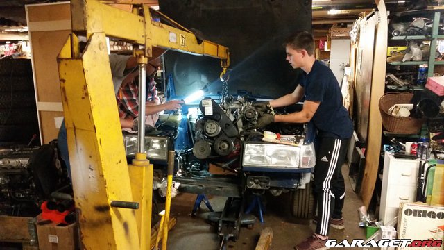

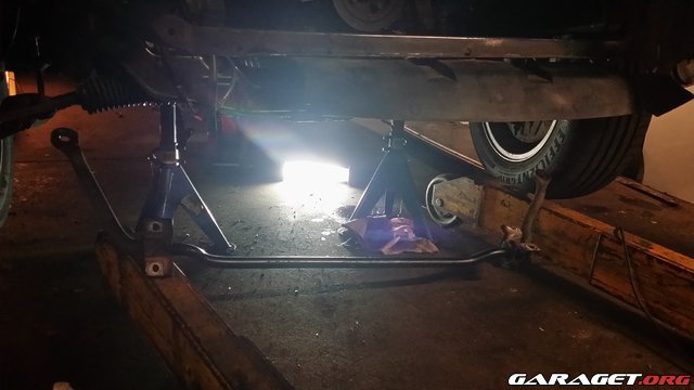

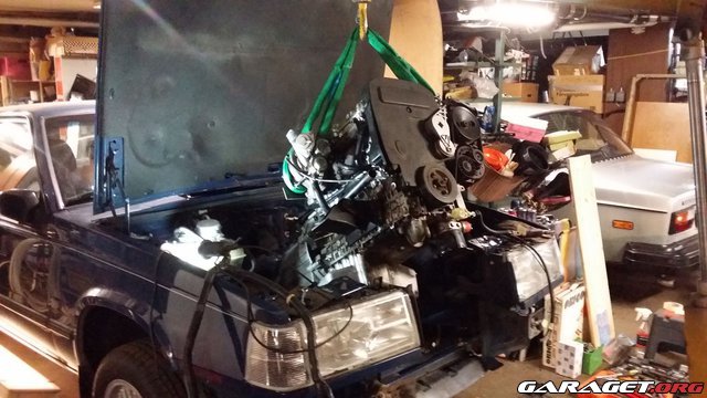

Då var det dags att hänga i motorn! Vi fick inte tid tidigare i veckan men nu blev det tillslut av! AC:n fick åka i sopptunnan. Och krängningshämmaren kommer behöva modifieras alternativt att det blir en ny. Men nu börjar det hända grejer! :big_smilebig_smile

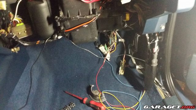

Jobbar rätt mycket med alla strömledningar i bilen så det är därför jag inte har uppdaterat så mycket för det är inte så värst roligt att kolla när någon drar kabel wink Iaf så har det hänt lite grejer med!

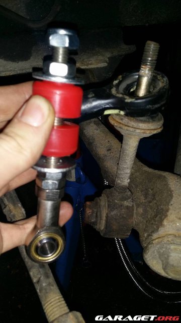

Ser bra ut, slängde i 5a i min 740 i somras smile Har en helt ny 760 krängare liggandes om de är intressant?

Aa jag är verkligen intresserad! Skriv i pm! big_smile

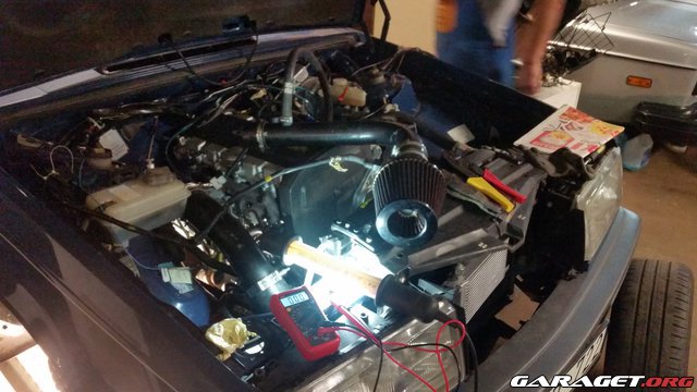

Denna el asså! Men snart är det faktist klart på riktigt. Lite småplock kvar. Den andra soppapumpen ska på och kopplas in, sedan ska databoxen bara få ström och en 760 krängningshämmare ska på. Ska fixa iordning ytterligare i motorrummet så fort jag fått snurr på motorn. å ska även kabeldragningen förbättras! Sen ska det nog faktist bara vara att vrida om nyckeln, det är iallafall vad vi hoppas på! wink

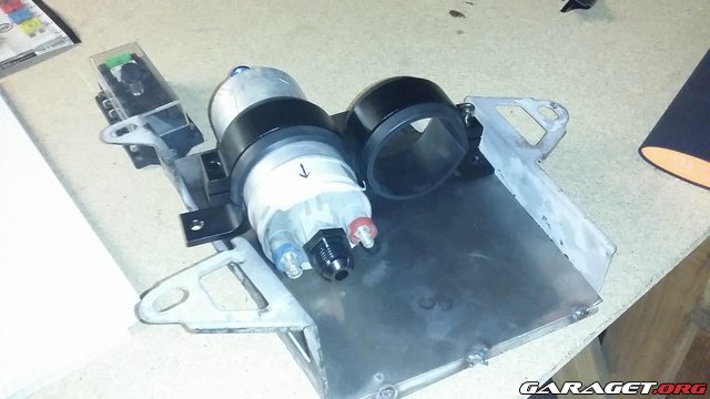

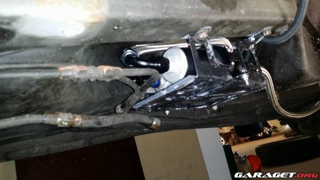

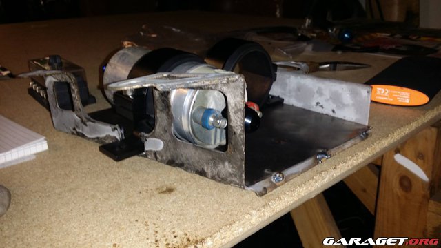

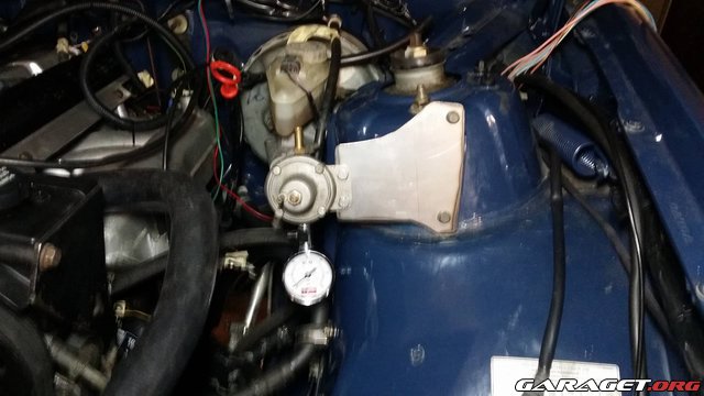

Har beställt hem lite grejer till bränslesystemet nu! Borde komma imorgon då jag beställde i onsdags. Tänket att jag ska placera pumpen och filtret på samma hållare under bilen. Blev att svetsa en plåt på den befintliga för att kunna montera det snyggt smile. Blir att även beställa stålomspunnen slang och AN kopplingar nästa vecka big_smile

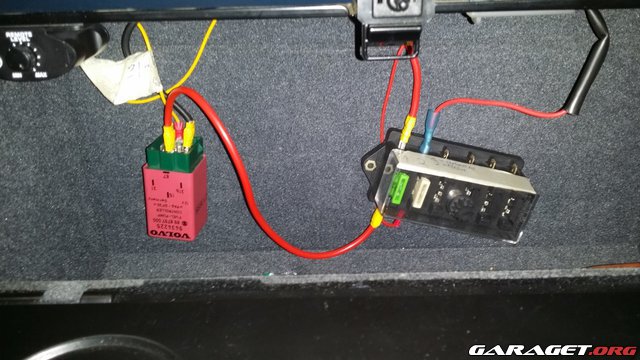

Nu kom säkringshållare, hållare till filter och pump samt AN-kopplingar för att få allt snyggt o tätt! Filtret i sig borde komma i veckan. Just nu dras sladdar och säkringar placeras i handskfacket, sen är det galet nära start!

En liten svetsning till behövs för att få allt att sitta. Den var något bredare än beräknat. Men det e småplock! wink

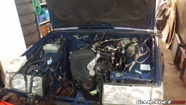

Får ursäkta för tiden mellan inläggen. Jag är i garaget så ofta jag bara kan och nu är det inte långt kvar! Försöker fundera ut lite meck med soppapump o grejer, annars är allt i sin ordning och alla el i övrigt verkar lira! Det ser ut som ett världskrig men elen ska ut igen innan regbess i vår när jag vet hur allt sitter!

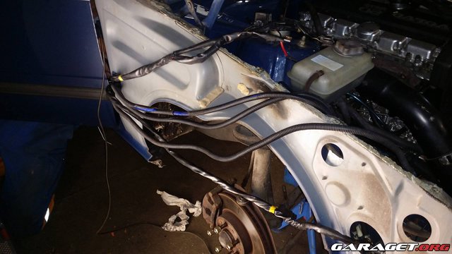

All el är nu inne i bilen igen. Jag har dragit den genom botten av torpeden denna gång, vilket gav ett snyggt resultat! Nu saknas bara några enstaka saker för uppstart. Det svåraste är dock avklarad, just elen! wink
