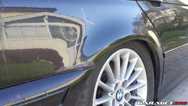

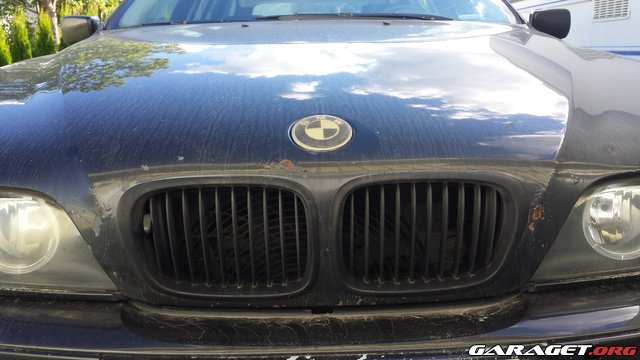

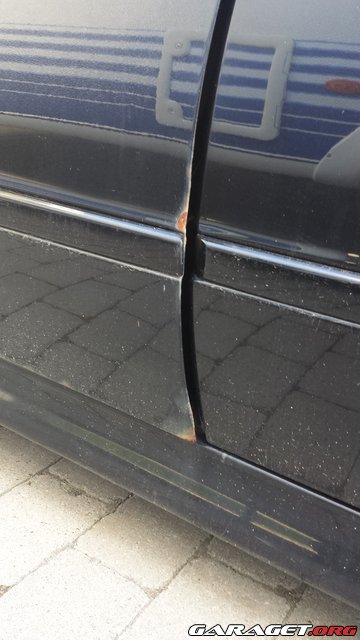

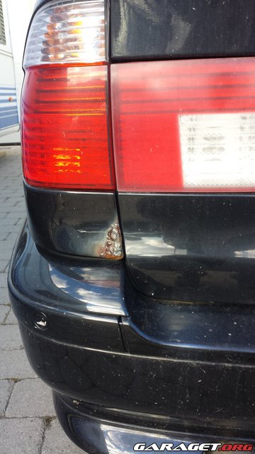

Sedan har den tyvärr en hel del kosmetiska fel såsom rost i de bakre skärmkanterna, dörrkanter, huv (pga obehandlade stenskott) och givetvis en genomrutten bagagelucka.
Utöver rosten behöver den en redigt ordentlig polering.

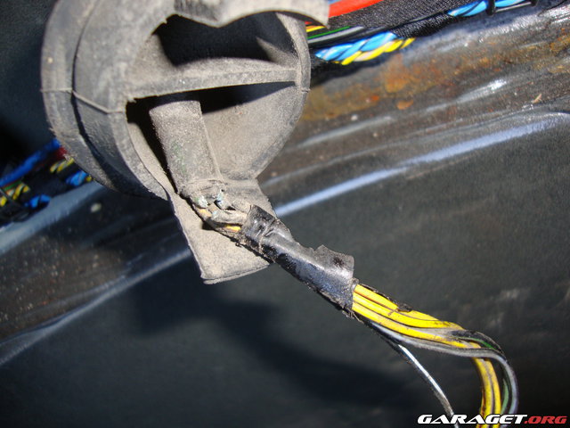

Då var nästa steg att leta reda på vad som kan ge fel signaler. Efter lite googlande verkade det finnas tre större grejer givarna som sitter på bakaxeln, kablaget till givarna eller styrboxen.

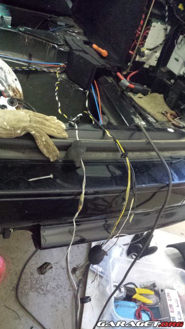

Jag började med det enklaste och kollade kablaget. Där hittade jag 3 kablar som gått av till höger givare. Verkade även som att någon varit där och lagat det förut.
Köpte nya för-crimpade kablar och en ny kontakt på bmw. Mycket smidigt att byta.

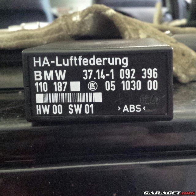

Då stod det i valet och kvalet mellan givarna eller styrboxen. Jag chansade på styrboxen då den mest troligt fått i sig lite vatten.
https://www1.garaget.org/gallery/images/136/135394/135394-d00595e6593c099a011e3082031c807e.jpg

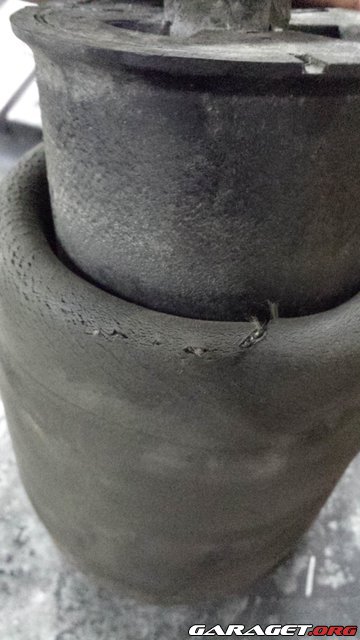

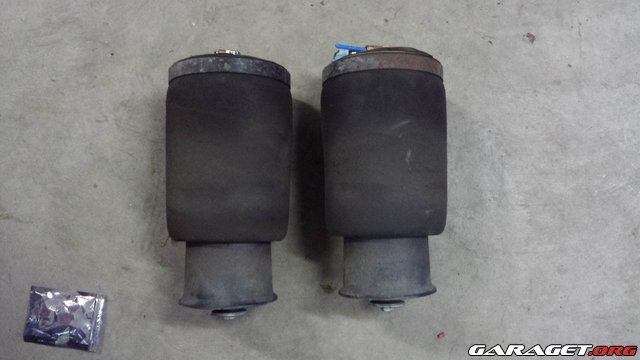

Det började då funka! smile Men efter att låtit den pumpa upp till nivå igen ett par gånger sprängdes bälgen på höger sida hmm Lite lätt snopet!
Bälgen har allt sett bättre dagar!
https://www1.garaget.org/gallery/images/136/135394/135394-6dfe212e8cc8ea27b968b831c35b23d9.jpg
Så jag satte igång sökandet efter en bälg. Hittade till slut två stycken på ren chans hos returbilen för 250kr/st smile
Lika bra att byta båda, stor chans att den vänstra är lika sliten som den högra!
https://www1.garaget.org/gallery/images/136/135394/135394-9e0c04f69ad2d96decf93d7ac2fb7852.jpg
Så nu är det full fjutt på nivåregleringen!

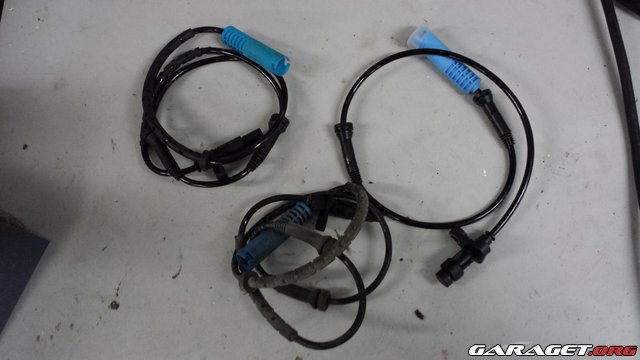

Det följde med två nya ABS-givare när jag köpte bilen och det fanns felkod på givare höger bak.
Jag tog och bytte den igår.
Nya givare, en fram och en bak.
https://www1.garaget.org/gallery/images/136/135394/135394-c2d68bcc77de18420ad4e79db17080dd.jpg
ABS-lampan i mätarhuset slutade lysa direkt när jag vred på tändningen för att radera felkoden med INPA.
Startade sedan bilen och allt verkade frid och fröjd. Dock efter en stund på tomgång, började ABS-lampan lysa igen och felkoden var tillbaka.
https://www1.garaget.org/gallery/images/136/135394/135394-f10466ef51ec3b7a3b0f44dededa302d.jpg
Provade att sätta tillbaka den gamla givaren, men den ger samma felkod fast med ett annat värde på "Vehiclespeed" = 2.63 km/h. Satte iallafall dit den nya givaren och raderade felkoderna igen. Då slocknade lampan i mätarhuset och verkar sedan dess vara borta.
Kan det vara ABS-enheten som strular?

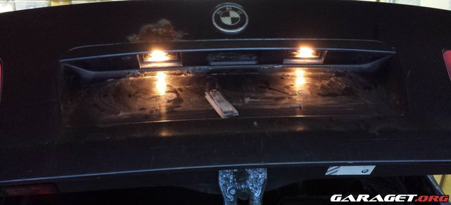

Regplåtsbelysningen fungerade inte när jag köpte bilen. Trodde då att kablarna hade gått av i gångjärnen.
Visade sig dock vara dåliga LED-lampor som ärgat sönder. Petade bara dit vanliga halogenlampor som jag hade liggandes tills vidare smile
