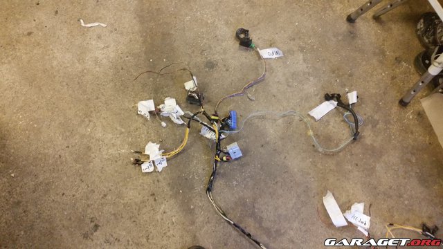

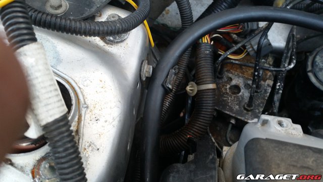

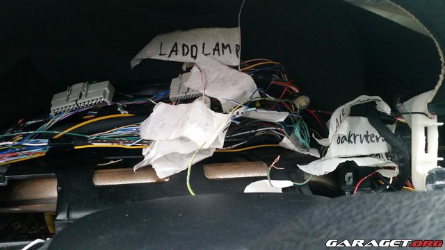

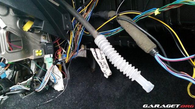

började hänga i kablarna idag

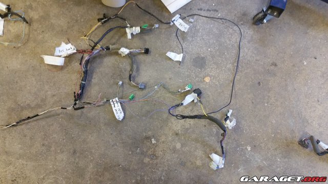

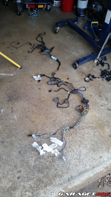

här är kablarna som går på vänster ramben, har tagit bort det som inte behövs och lagt till kablarna till J30:n
https://www1.garaget.org/gallery/images/156/155033/155033-d8206a4c0bb541241e84575383588104.jpg

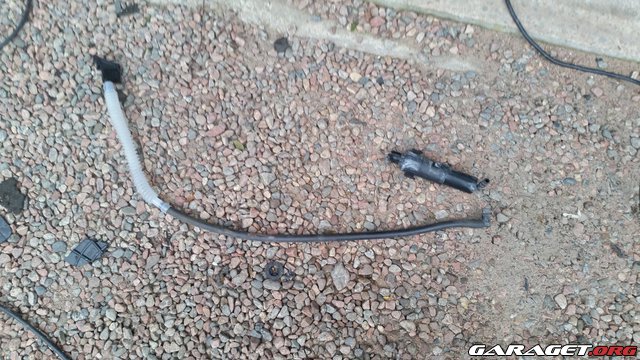

kablage till ECC, inte speciellt mycket som tur är
https://www1.garaget.org/gallery/images/156/155033/155033-9a79ea5247ef7a0927351d5441d887e2.jpg

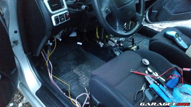

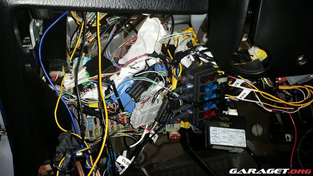

strömfördelning, immobilizer, bränslepumpsrelä och kontakt till farthållarknappen som jag ska montera i min ratt senare
https://www1.garaget.org/gallery/images/156/155033/155033-95c31a8cf24aa41f56021eb489677b2e.jpg

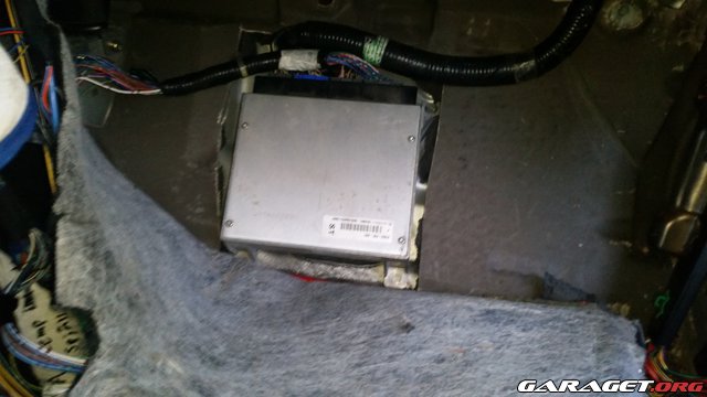

den delen av motorelektroniken som är inne i bilen plus kablar till farthållare
https://www1.garaget.org/gallery/images/156/155033/155033-92d1944dec18aec80c909443b8a2da1d.jpg

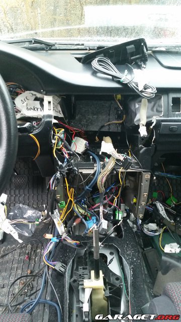

hängt in allt i bilen nu smile börjar bli brutalt trångt oO
https://www1.garaget.org/gallery/images/156/155033/155033-16724f93c966422907a29cd6f17691aa.jpg
https://www1.garaget.org/gallery/images/156/155033/155033-b48e2c3a7a98099e0bf8ae86d3767bf0.jpg
https://www1.garaget.org/gallery/images/156/155033/155033-b57bf7d55bbef1b7da01245697ad78a9.jpg
regnet och kylan tvingade in mig tillslut, men det var skönt att få allt på plats smile

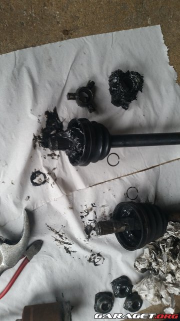

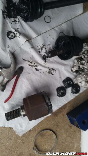

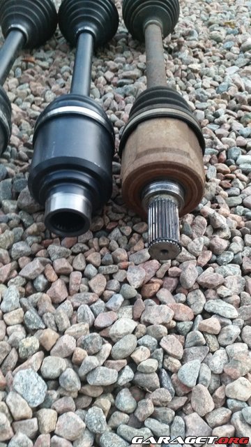

haft massa andra grejer för mig men här kommer en update smile

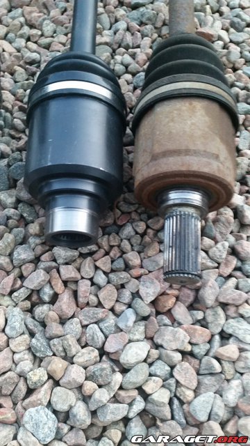

ny drivaxeln till vänster, original till höger
hm, dedär lär ju inte funka, fick den senare modellen (sitter på dem lite nyare V6 bilarna) som man måste ringa om man vill ha, så att jag fick den var ju märkligt, men detta ska vi kunna lösa! big_smile
https://www1.garaget.org/gallery/images/156/155033/155033-4a99af2ca9777791fe04dfdda2f2dbb6.jpg
https://www1.garaget.org/gallery/images/156/155033/155033-1a23b379249322db7f55544f888d35f0.jpg
bara att plocka isär och flytta över allt då...
https://www1.garaget.org/gallery/images/156/155033/155033-bdb1a891370174d40d2e869e014df462.jpg
https://www1.garaget.org/gallery/images/156/155033/155033-0276bbb485ff733bb97276418c9bbd7c.jpg
har ingen bild på när drivaxeln var klar men det ser ju inte så spännande ut endå tongue

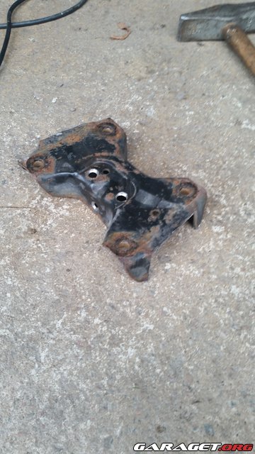

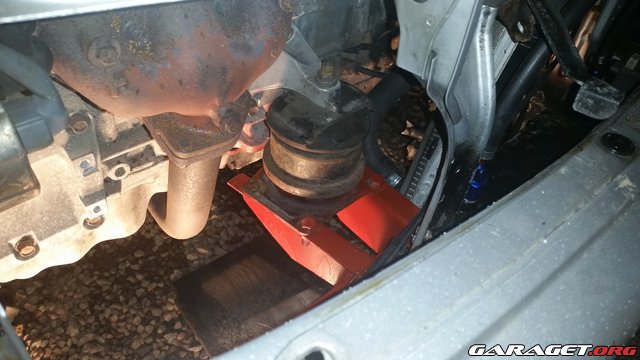

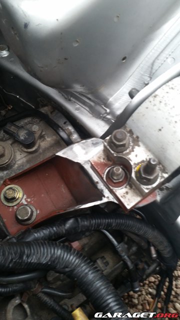

när väl drivaxlarna var på plats så kollade jag hur mycket rörelsereserv där var på dem, visade sig att hela motorn satt 2 cm för långt mot förarsidan... alla fästen jag gjort fick modifieras

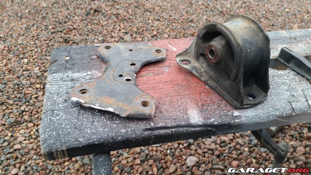

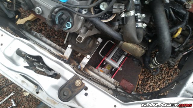

detta medförde att jag fick göra viss modifiering av förarsidans ramben med... släggan xP
https://www1.garaget.org/gallery/images/156/155033/155033-89d8de4dc5ce58ca0ce18b511b8a8fad.jpg

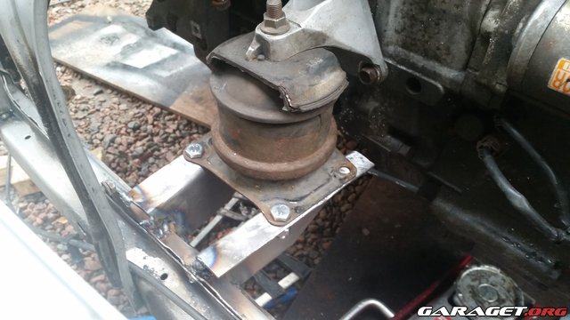

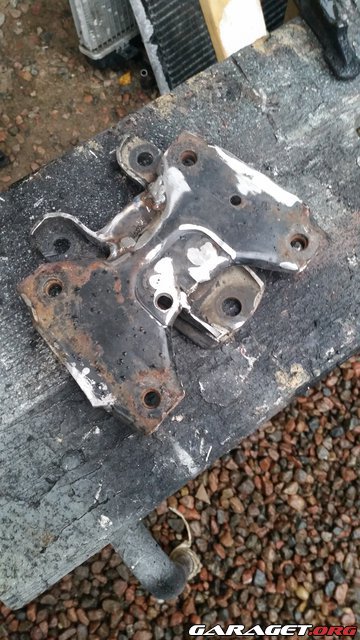

det bakre gjorde jag ett helt nytt, tog loss denna biten från framvaggan på accorden och svetsade ihop med Civicens originalfäste
https://www1.garaget.org/gallery/images/156/155033/155033-6209f726fb3d909a58ffc46e2e3d12a1.jpg
https://www1.garaget.org/gallery/images/156/155033/155033-32e9608eb557140dd07719d3b5ccb6dc.jpg
https://www1.garaget.org/gallery/images/156/155033/155033-8d1f062457d1a58aff2dd957149c738a.jpg

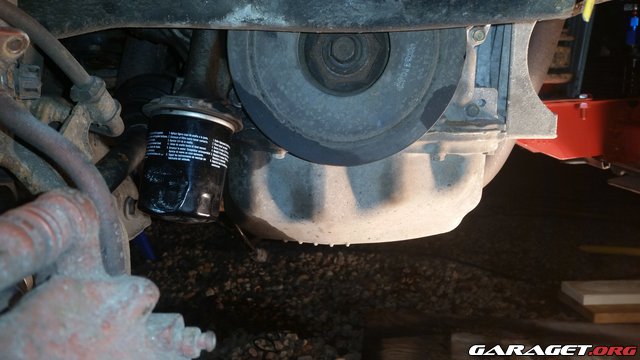

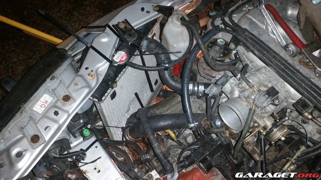

oljefilterhållare och remskiva på plats igen smile
https://www1.garaget.org/gallery/images/156/155033/155033-25cc1b00144d57803039696f87dc56b8.jpg
här är kylaren tillfälligt monterad på snedd med buntband, får se hur man löser detta bäst
https://www1.garaget.org/gallery/images/156/155033/155033-0fdbf4e6cd924e4d0bf0278fee3cdfdd.jpg

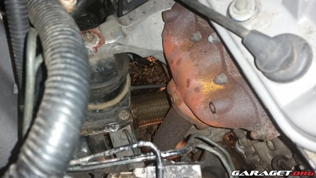

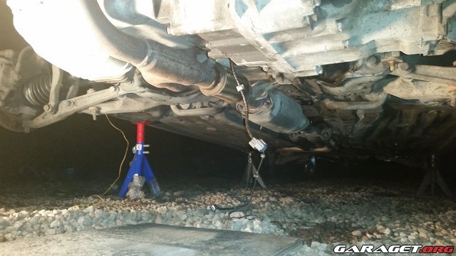

avgassystem åkte på plats
https://www1.garaget.org/gallery/images/156/155033/155033-61375295b5dea27b916a53d0058695d3.jpg
https://www1.garaget.org/gallery/images/156/155033/155033-874a651f37dc34319965687f18aab5de.jpg
j30 katalysator och dennas 2 lambdasonder monterade och ihopskarvat med Civicens originalavgassystem, kanske bygger större avgas längre fram, men i nuläget vill jag bara få igång bilen xP
https://www1.garaget.org/gallery/images/156/155033/155033-4213d9cabdf1e366a8b0a2832fcfa50e.jpg

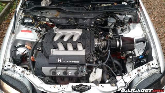

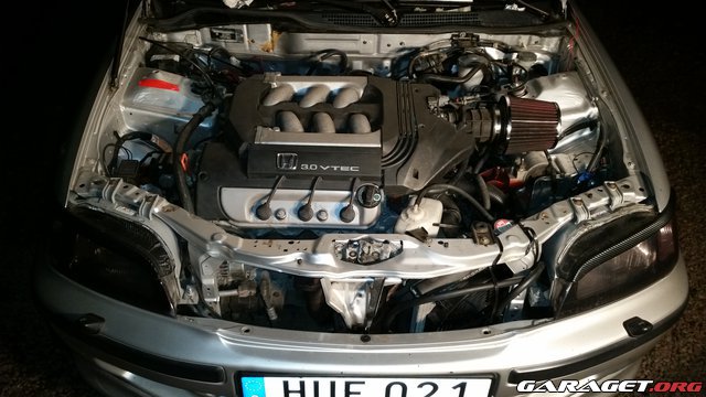

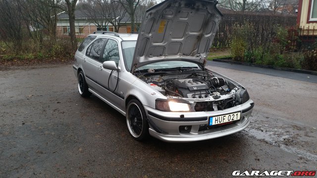

uppstart idag!
luftat bromsarna fram, har bak kvar, fyllt vätskor osv osv
och nu går motorn som en klocka smile
slängde dit motorkåporna, imorn ska jag fylla det sista i kylsystemet och lufta bromsarna så kanske man man köra en liten runda smile
https://www1.garaget.org/gallery/images/156/155033/155033-975ab99d1590c1e18362a254ffbd3ebb.jpg

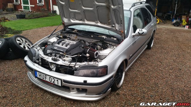

Lyckades ladda upp 2 bilder med mobilen smile
https://www1.garaget.org/gallery/images/156/155033/155033-4870566aa83100e31ebdcbc9fe995a47.jpg
https://www1.garaget.org/gallery/images/156/155033/155033-2ec6490ac0efbad2e26c997b2b15f185.jpg

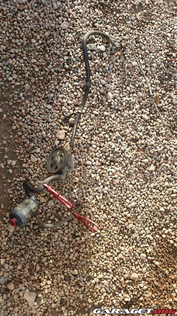

18 november 2015

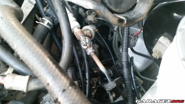

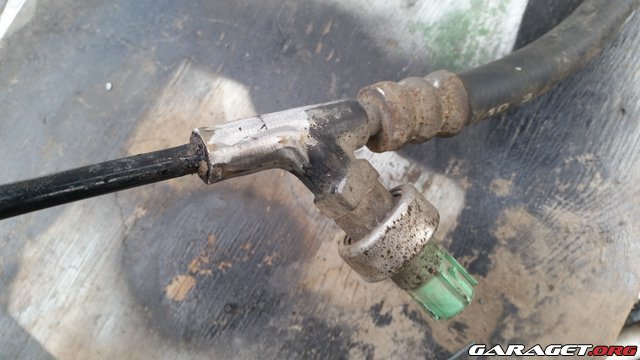

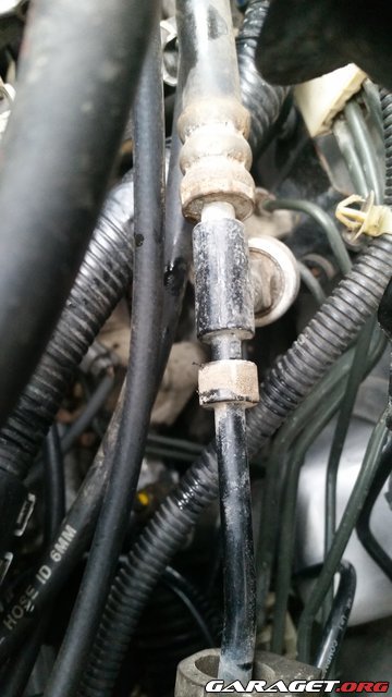

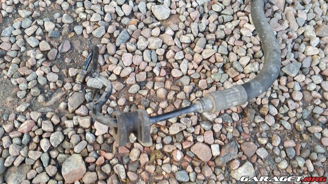

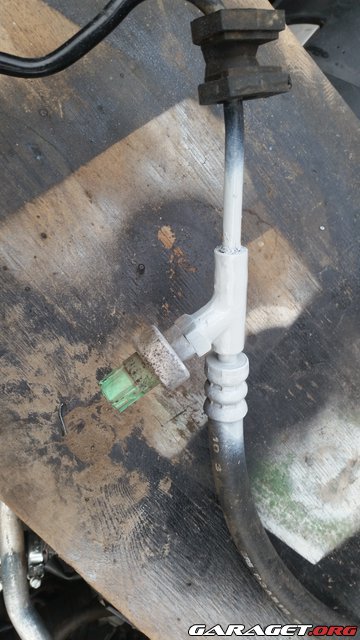

idag ville jag få ihop styrservon!
här är tryckslang/rör, pump och en bit av returen från J30n
måste ha denna pumpen då allt är spegelvänt på nya motorn, men den ansluter inte likadant på styrväxeln... skarva!!! big_smile
https://www1.garaget.org/gallery/images/156/155033/155033-8e8ffc8d22572c669a48c0d7584c04a6.jpg

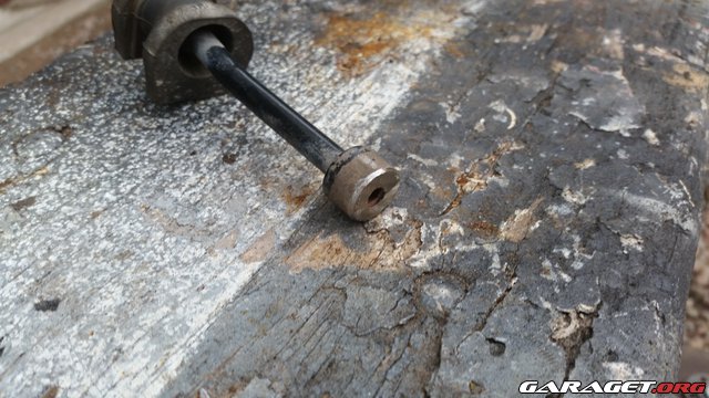

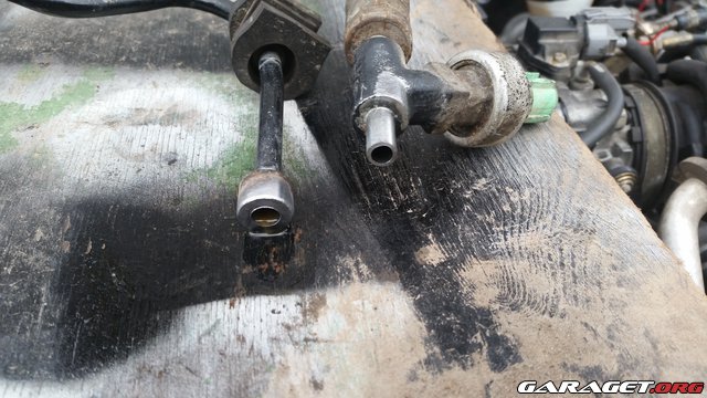

trycksidan som går in i styrväxeln från Civicen
https://www1.garaget.org/gallery/images/156/155033/155033-49bbfb0cc6dacbed2530852c86674ff9.jpg

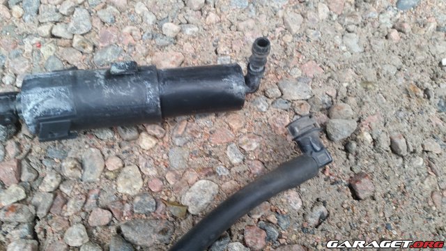

kapade av precis där den stegar sig till slangen
https://www1.garaget.org/gallery/images/156/155033/155033-b8a0ec00e06b141086349f2d74097b13.jpg

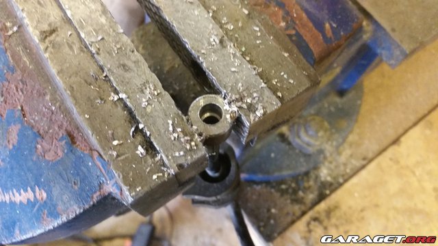

borrade med 8mm
https://www1.garaget.org/gallery/images/156/155033/155033-2107c9c51714be158de466ae028b5bc7.jpg
kapade av efter tryckgivaren på J30-slangen/röret och den gled in fint smile
https://www1.garaget.org/gallery/images/156/155033/155033-9f50337873a26d83e60945bde533e00d.jpg
https://www1.garaget.org/gallery/images/156/155033/155033-ed9b8765713d9c62bd3cfa207b0ab981.jpg
svetsade ihop det big_smile
https://www1.garaget.org/gallery/images/156/155033/155033-b69373b961461a64a73e30c2231b1658.jpg
och så lite konstig färg på det
https://www1.garaget.org/gallery/images/156/155033/155033-20652d417a7c268ef3d6822ea82c3381.jpg
tyvärr läckte det sad efter att ha svetsat 4 gånger till så höll det tätt men blev inte jättesnyggt, också en sån sak som får bli senare
https://www1.garaget.org/gallery/images/156/155033/155033-b0f451c143b7fc5ba0955ea7e461d0b8.jpg

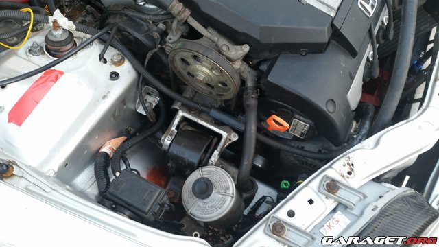

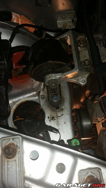

här är pump och behållare på plats, måste bygga ett fäste till behållaren, den ska egentligen sitta på andra sidan bilen (original)
https://www1.garaget.org/gallery/images/156/155033/155033-4e8dc96d463af9851c458eff152bf8ea.jpg
fäste returslangen lite snyggt wink
https://www1.garaget.org/gallery/images/156/155033/155033-f7dbe2999d7f691896b214f7a9861945.jpg
Och så blev det denna gång, nu kommer det nog inte någon uppdatering på ett tag, har lite annat att göra också smile

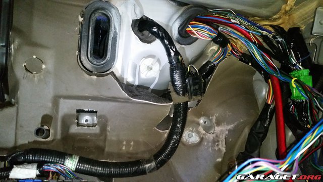

Idag vart jag igång igen, jullovet har helt enkelt dragit mig åt andra håll tongue

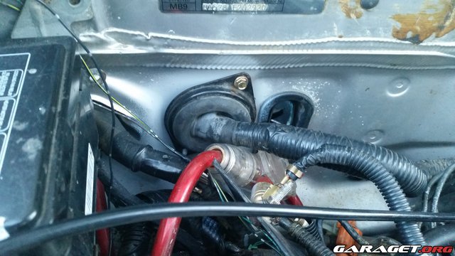

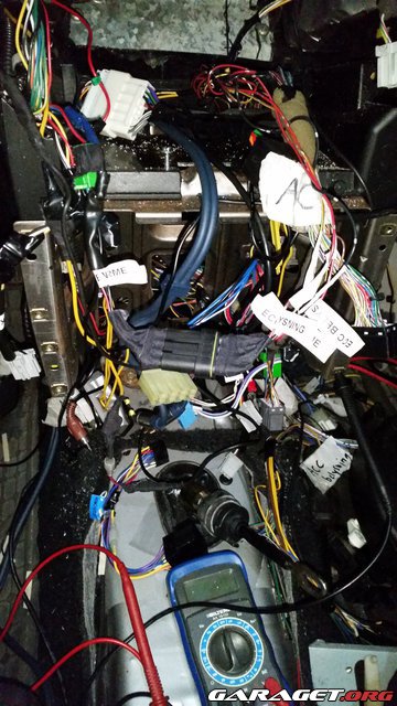

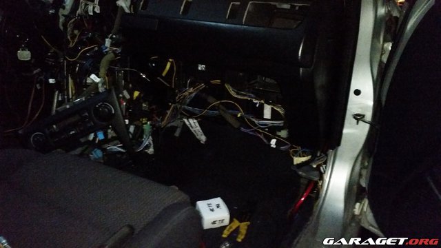

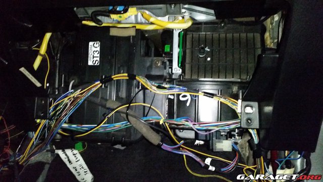

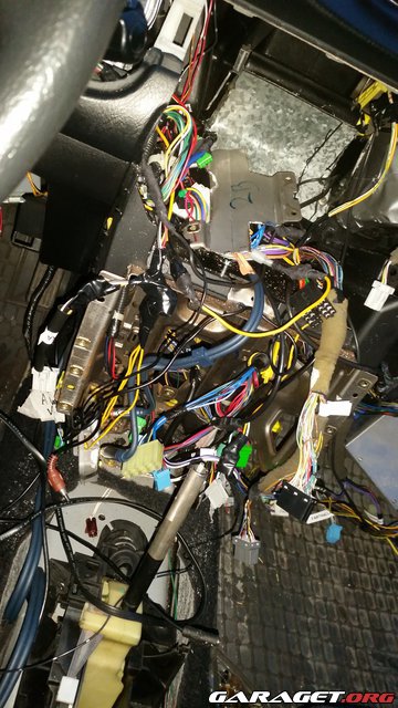

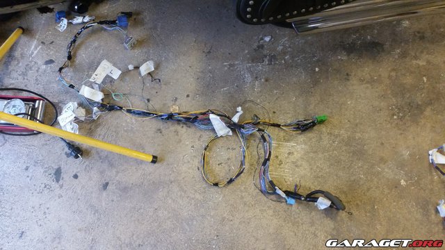

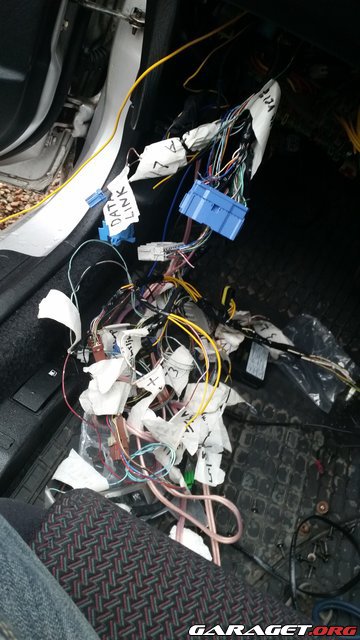

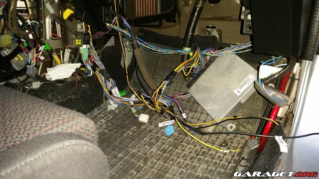

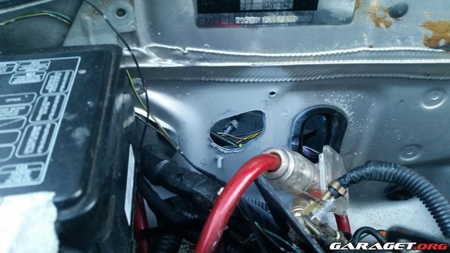

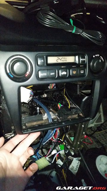

Dagens arbete blev inte bromsar som planerat, utan det handlade om att få till allt trassel inne i bilen.
kopplade in en massa grejer till motorstyrningen mer permanent än provisoriskt, kopplade även in elen till ECC-enheten så den lyser som den ska osv
så nu kommer man in i bilen mycket enklare då nästan alla kablar är upphängda smile

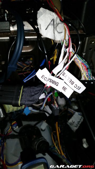

har köpt en liten ettikettskrivare smile
https://www1.garaget.org/gallery/images/156/155033/155033-47f3d312fc3de7ac03bd9e67f14057e2.jpg
https://www1.garaget.org/gallery/images/156/155033/155033-7e095c60aafdd307bf42e618a8534535.jpg
https://www1.garaget.org/gallery/images/156/155033/155033-396c3314ed60374f88c22599827c85b0.jpg
https://www1.garaget.org/gallery/images/156/155033/155033-1814738d3c2a9f1b17b2e3c93346169f.jpg
inga bra bilder direkt, och allt ser ut som katastrof ännu, menmen tongue
imorgon fortsätter arbetet, hoppas att kunna få in kupéfläkt och sådant smile
så ses vi nästa gång!

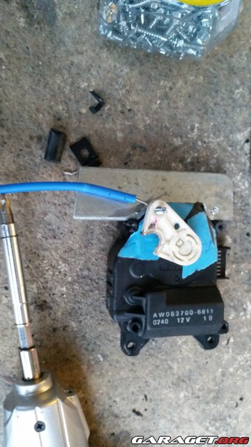

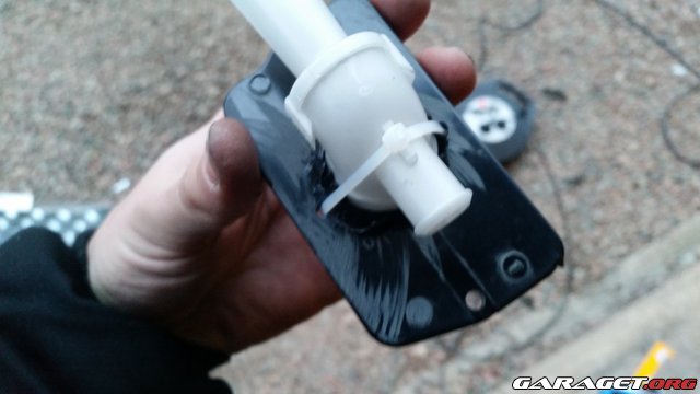

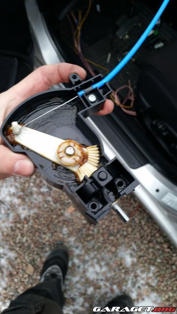

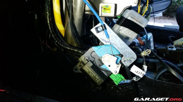

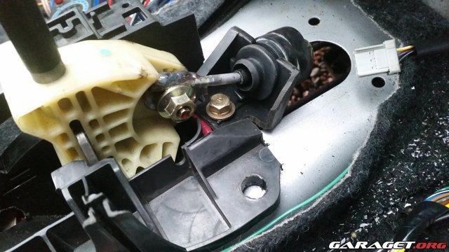

idag fortsatte arbetet inne i bilen, började med spakstället som jag förminskat lite här o var för att det ska få plats
https://www1.garaget.org/gallery/images/156/155033/155033-c43248484f1080c705a4a4474ff75523.jpg

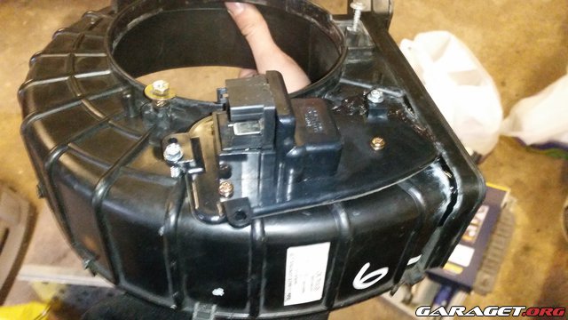

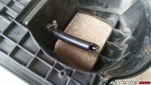

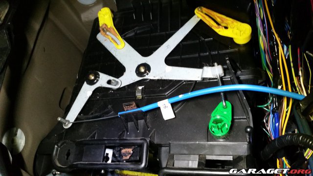

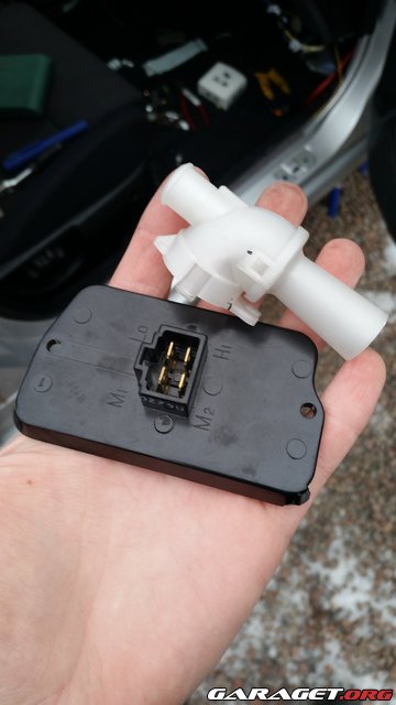

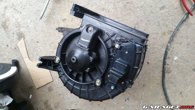

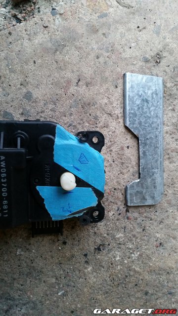

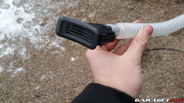

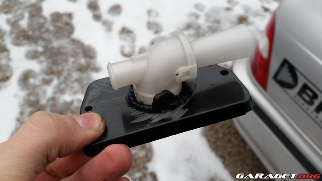

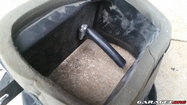

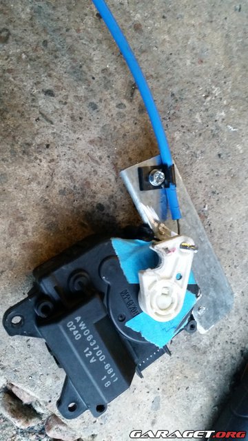

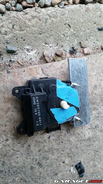

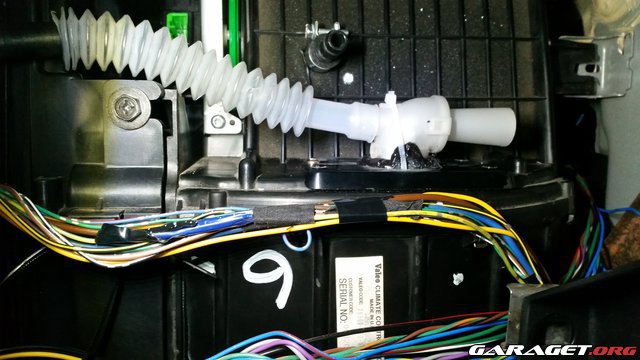

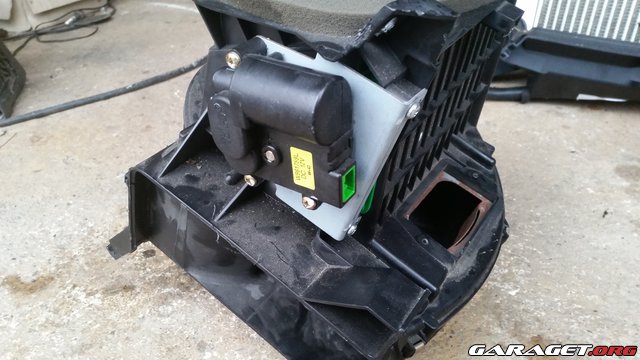

gav mig sedan på fläktsystemet, kom fram till att jag aldrig använder återcirkulationen så jag satte tillbaks den gamla ställmotorn och kommer sedan inte att koppla in den (lat)
https://www1.garaget.org/gallery/images/156/155033/155033-1321139f74249a75be9c8568f956627e.jpg

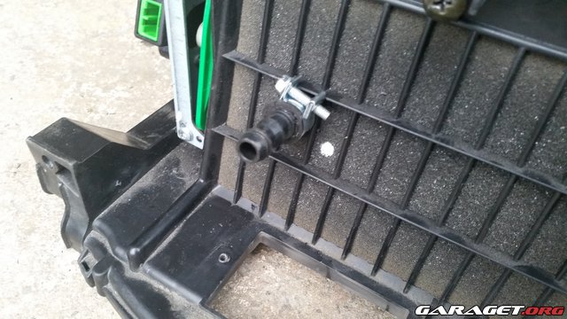

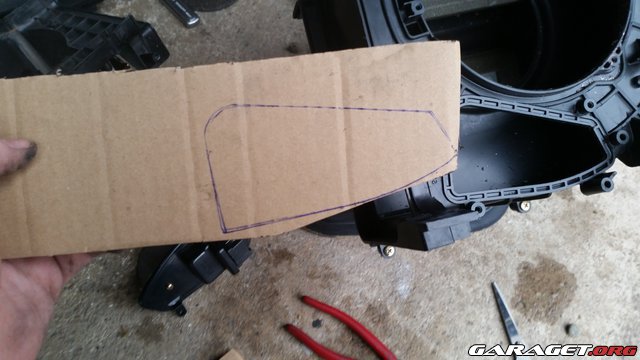

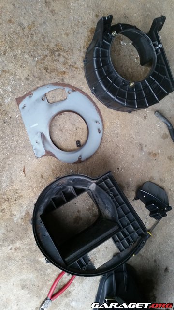

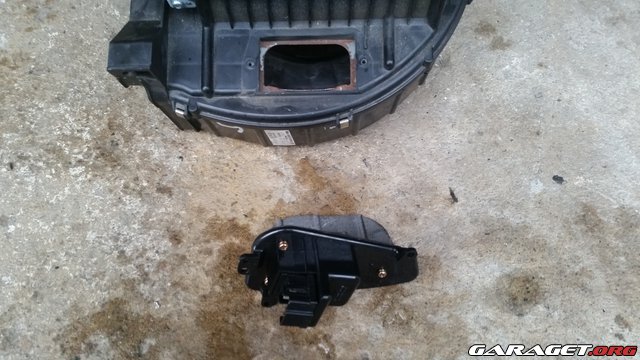

var sedan dags att få accordens fläktmotstånd på plats
https://www1.garaget.org/gallery/images/156/155033/155033-e12078667f63dfcdf6590a8b41622c7f.jpg

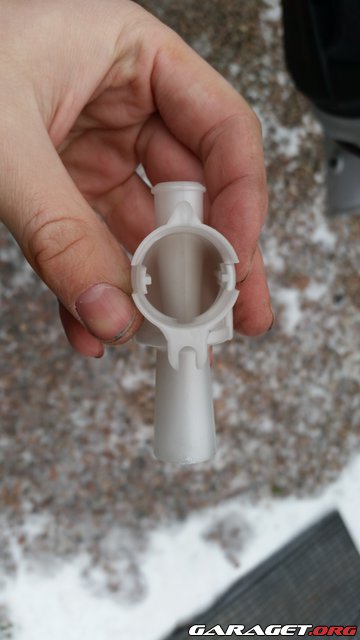

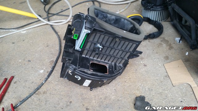

plockade isär allt
https://www1.garaget.org/gallery/images/156/155033/155033-1d7d3e44ee7c33c8224fde3b26a033d2.jpg

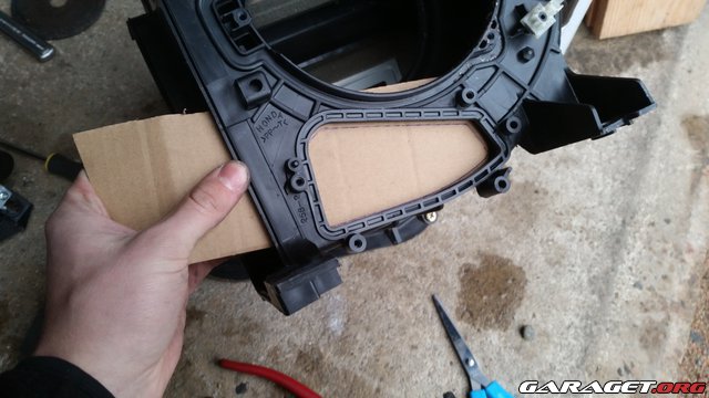

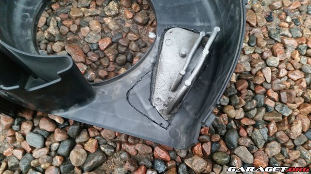

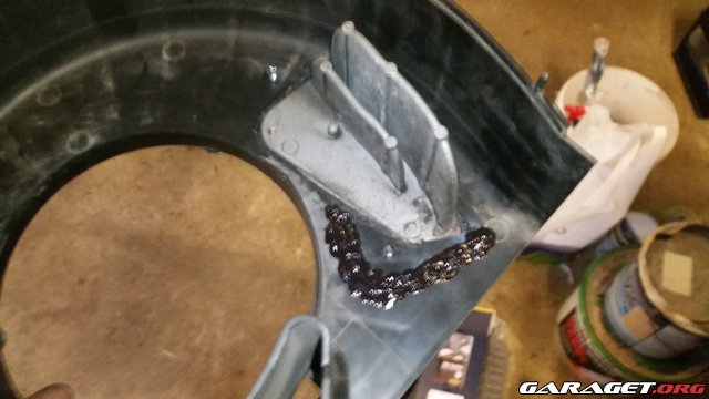

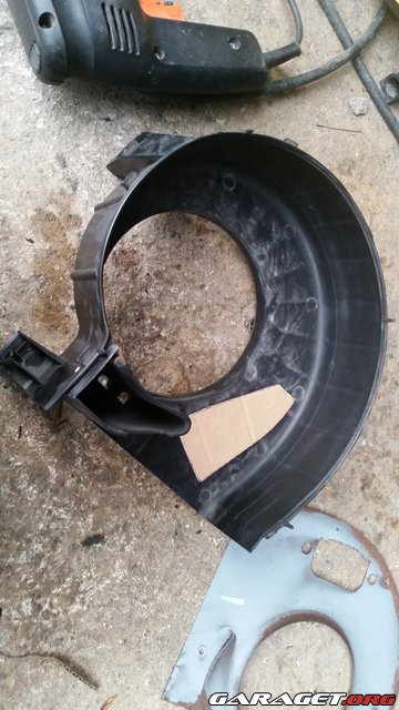

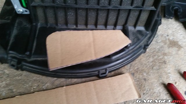

gjorde en mall med hjälp av accordens fläkthus
https://www1.garaget.org/gallery/images/156/155033/155033-d5d9bc7a2ecbd3139e7ed3c17de783cd.jpg
https://www1.garaget.org/gallery/images/156/155033/155033-4399c1969cbf389b055f2d4c16aae359.jpg

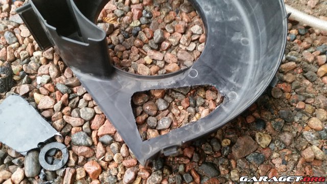

kom snabbt fram till att den inte kommer få plats på civicens fläkthus
https://www1.garaget.org/gallery/images/156/155033/155033-22c754a173b2f10bb66f8752652b4473.jpg
satte den i botten istället
https://www1.garaget.org/gallery/images/156/155033/155033-3039d6a4ccb49b692d165528b744ffdf.jpg

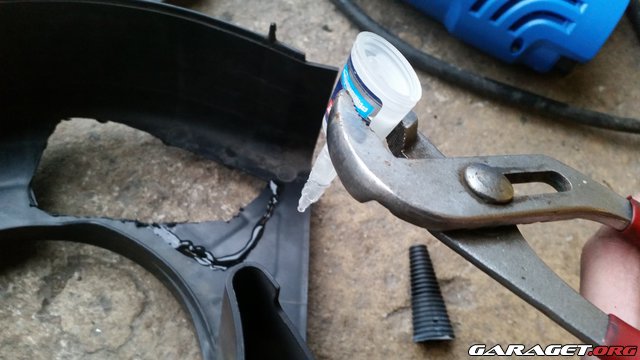

här upptäckte jag att jag lagt mallen på fel håll.....
https://www1.garaget.org/gallery/images/156/155033/155033-ff24efe3be68125510a9866126e2df3d.jpg
så jag fick såga lite till och limma tillbaks en bit
https://www1.garaget.org/gallery/images/156/155033/155033-9d46087bd1dd3eed9c1793a8ea645f32.jpg
kylan gjorde limmet stenhårt, men det var lätt att fixa xP
https://www1.garaget.org/gallery/images/156/155033/155033-3bfca5f04c01c119d5ead93640cda3ce.jpg

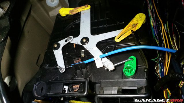

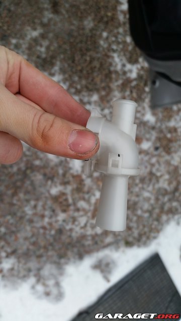

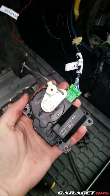

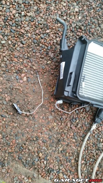

här har jag bytt ut temperatursensorn i civicens förångare
https://www1.garaget.org/gallery/images/156/155033/155033-73681be5b5d7181ff6abf7e04a1d9e9f.jpg

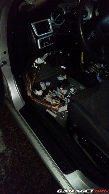

tog mig även tiden att faktiskt städa lite också smile man kan ju undra vart alla sladdarna tog vägen...
https://www1.garaget.org/gallery/images/156/155033/155033-5ba146526c6858ce0ec199a32759132e.jpg
...jasså där var dem lol

lite mer trassel, det mesta är dock till stereon
https://www1.garaget.org/gallery/images/156/155033/155033-e3a38b7eea2bd10057e1cd8cf11e977c.jpg
https://www1.garaget.org/gallery/images/156/155033/155033-e36a4bd59f64acf4e016eeef7ef3712c.jpg
tätat med "packning på tub" (ursäkta suddig bild, skakar av kylan tongue )
https://www1.garaget.org/gallery/images/156/155033/155033-0d224bd991f66bded4b2f927fe707b2e.jpg
och där vart han på plats smile
https://www1.garaget.org/gallery/images/156/155033/155033-b33a06a98e6ec370b552fdd261928d6e.jpg
ska borra hål i brandväggen imorn för alla kablar som vill igenom dem... liksom.. får inte plats sad

här är kupétempsensorn som saknades i donatorbilen, så den fick jag beställa, blev väldigt dyrt men man måste ju ha den, annars funkar inte den automatiska temperaturregleringen tongue
https://www1.garaget.org/gallery/images/156/155033/155033-4318c3c5b07fcd9043599dc33eac4897.jpg
ska använda snabbkoppling till den där den ansluter i fläkthuset, spolarslang och kopplingar från en opel och spolare från en BMW tongue
https://www1.garaget.org/gallery/images/156/155033/155033-e798e7dd616e40af10569778db1824d9.jpg
https://www1.garaget.org/gallery/images/156/155033/155033-96702d78c50089d8576a81f63dc2b886.jpg
sågade av den lilla pluppen från spolaren och satte en slang på den
https://www1.garaget.org/gallery/images/156/155033/155033-23c3ebd4a79e9b3c3b85507309cd344a.jpg
https://www1.garaget.org/gallery/images/156/155033/155033-cf459e7039e9fcf4cf3e1c3a885ac7e8.jpg
jag hade ju hoppats på att det skulle bli undertryck här, vilket jag senare efter montering upptäckte att det inte var alls sad för lite motstånd där fläkten tar in luften.... MEN jag har kommit på en annan lösning som jag ska bygga ihop imorn om jag hinner big_smile

gjorde ett fruktansvärt fult hål i brandväggen tongue
https://www1.garaget.org/gallery/images/156/155033/155033-e07309cf63fcfc99b5a34f1681d62ef5.jpg
men de syns ju inte tongue
https://www1.garaget.org/gallery/images/156/155033/155033-9f10fe45f2fc3eb5fa6b9ec64440956c.jpg
styrenheten har en helt annan form än Civicens styrenhet så den får inte plats på rätt plats, så nu får den vara här istället, jag skar väck en ruta i ljudisoleringen och tryckte ner den där
https://www1.garaget.org/gallery/images/156/155033/155033-b164cf86c539a906b24b13fed9f89d1d.jpg
fick ta bort ljudisolering här också för fläkthuset fick inte plats annars nu när kabelstammen till motorn hamnade där
https://www1.garaget.org/gallery/images/156/155033/155033-05c65c08f841413f05c19f23a0a703b1.jpg
allt på plats smile förutom kablarna som är överallt
https://www1.garaget.org/gallery/images/156/155033/155033-65c38cfd88ad803dc0a42f1639c778be.jpg
https://www1.garaget.org/gallery/images/156/155033/155033-d7066f472e8fc147a8a8d010a5c25c74.jpg
provade fläkten och den gick som den skulle!! big_smile
och det var också här jag upptäckte att det inte fanns något undertryck i slangen jag monterat sad men det ska lösas
nu har jag kvar den biten med slangen att fixa och så ska det tätas lite runt fläktmotståndet sen är det dags att börja bygga ihop något för ställmotorerna för "mode select" (vart det ska blåsa och inte blåsa) och temperaturreglering
sen har vi också inkoppling och montering av solsensor, men det borde gå enkelt smile
efter det borde jag kunna sätta ihop inrednigen big_smile

varför accord fläktmotstånd?? ^^
Meeee
2 410 Inlägg
13 januari 2016
på Civicen finns det 4 fläkthastigheter som styrs via ett vred som rent mekaniskt kopplar in och ur olika kretsar för att kontrollera fläktens hastighet via ett motstånd med 3 resistorer
på Accorden är det nästan steglöst och hastigheten styrs via ett vred som sitter på en styrenhet som sen via ett mycket större fläktmotstånd (och ett relä för högsta hastighet) kontrollerar fläktens hastighet
Accordens system är helt enkelt för avancerat för att några elektriska komponenter från Civicen ska vara användbara
hoppas allt var tydligt tongue

ja det var ju dedär med att jag inte fick något undertryck i min konstruktion, så jag har nu löst det! nästan iaf... lol
plockade denna från accorden, luften blåses in där jag har tummen och designen gör att det blir undertryck i övre uttaget. koniskt form som gör att luften måste röra sig snabbare för att hålla atmosfärstryck vilket skapar undertryck i ett annat koniskt rör osv osv osv
https://www1.garaget.org/gallery/images/156/155033/155033-319a56a5721d822e6de8559ec4187581.jpg
https://www1.garaget.org/gallery/images/156/155033/155033-48cb2e83d87ae593101f69d5bdc5ff61.jpg
den ska sitta där det gamla fläktmotståndet satt
https://www1.garaget.org/gallery/images/156/155033/155033-4c2a710ae4f097340193a7feb22b826f.jpg
blev såhär smile ser ganska cool ut
https://www1.garaget.org/gallery/images/156/155033/155033-dad49140911fbbcc76262329e94ebb00.jpg
flexislangen är för kort så jag har förlängt den med spolarslang
funkar ju men då innerdiametern blir så liten i spolarslangen så hindrar det flödet, så den måste bytas sad hittar säkert nån annan slang i garaget
https://www1.garaget.org/gallery/images/156/155033/155033-af4d4dc5122f0611e0a3d4d05e7e0873.jpg
på den lilla metallpinnen ner till höger sitter vredet för "mode select" (alltså vart i bilen det ska blåsa) men det ska ju inte vara manuellt längre
https://www1.garaget.org/gallery/images/156/155033/155033-3a619ce1b9536aa9ad74378a2f5d485e.jpg
så nu ska ett servo vrida på den istället
https://www1.garaget.org/gallery/images/156/155033/155033-17599730a3dbc82a981e89a67bd040f7.jpg
hade många idéer innan jag kom på en som blev bra. servot går ca 160 grader från max till min, medans det manuella mekaniska varianten går 180, så inga Civicdelar är användbara förutom vajern
tillslut löste jag det, gjorde en hållare i galvad plåt
https://www1.garaget.org/gallery/images/156/155033/155033-dc4469ec43a532c609fdad9ae65f3e9d.jpg
skruvade fast det
https://www1.garaget.org/gallery/images/156/155033/155033-161e736929fbd4898e8a292eaf285aea.jpg
mätte också innan jag plockade isär Civicens system var MAXläget och MINläget låg, för annars kommer det bli krångel med alla spjäll i värmepaketet, på MAX stack den ut 6,8 cm från den blåa slangen till där cirkeln börjar och på MIN stack den ut 1.6 cm, så nu gällde det att få servot att träffa dessa ganska exakt genom att sätta vajern på rätt avstånd från servots vridcentrum
https://www1.garaget.org/gallery/images/156/155033/155033-c77c56bddc1c4c99641adf2f01b38ba8.jpg
https://www1.garaget.org/gallery/images/156/155033/155033-d8a380bb213545b09030b7e01d111cc4.jpg
visade sig att ett hål som redan fanns i servoarmen var på perfekt plats big_smile
https://www1.garaget.org/gallery/images/156/155033/155033-7824b8b2ba2934593f1b1154aed6e0a9.jpg
här hänger den i bilen för att testas
https://www1.garaget.org/gallery/images/156/155033/155033-21ac8528525b37afb888e3954f3803db.jpg
och det funkar perfekt!!
här är systemet i MINläge som då är all luft mot ansiktet
https://www1.garaget.org/gallery/images/156/155033/155033-b311eef1e51f3cf59e47140d80687cf9.jpg
här är MAXläge som är defrosterläge
https://www1.garaget.org/gallery/images/156/155033/155033-da29f2255b3ca024e489953e1ccc6523.jpg
tröttnade på att vänta på att limmet skulle torka så jag löste det med buntband lol
https://www1.garaget.org/gallery/images/156/155033/155033-330823a9c19ba7bcc2b48298d7497635.jpg
här sitter den på plats smile
https://www1.garaget.org/gallery/images/156/155033/155033-55b968f11a75b88b186b89e9360693cc.jpg
vred på värmespjället manuellt då det inte är byggt något styrsystem till det ännu och startade upp motorn och njöt av värmen ( är ca -6 utomhus)
jag hade tur att spjällmekanismerna på båda bilarna hade samma layout, alltså i vilken ordning spjällen öppnar och stänger, blir ju såhär då alla spjäll går via samma motor
https://www1.garaget.org/gallery/images/156/155033/155033-b60c7d6423ae18c3f7f3c563bc96607a.jpg

märkte idag att jag kortat växelvajern för mycket, lägger man i R så är den i D osv, så det måste fixas tongue
till nästa gång! big_smile
