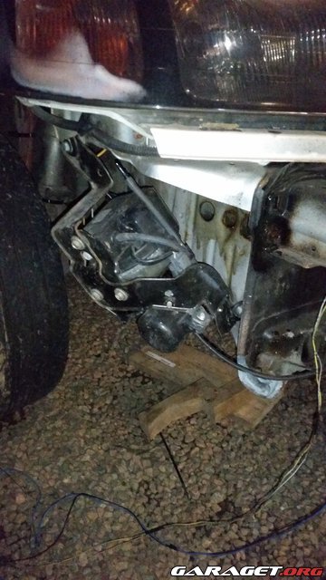

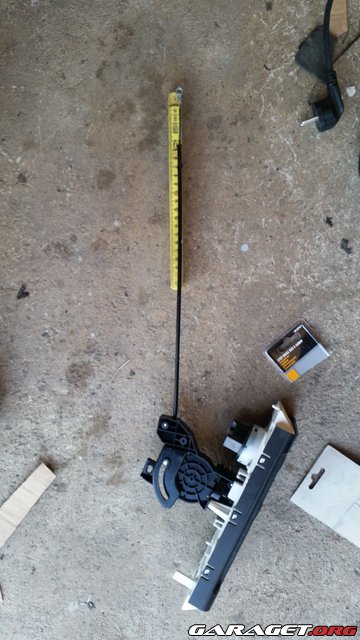

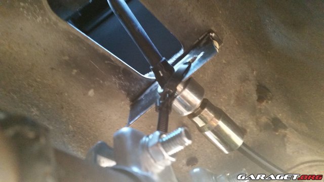

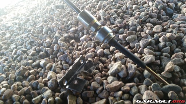

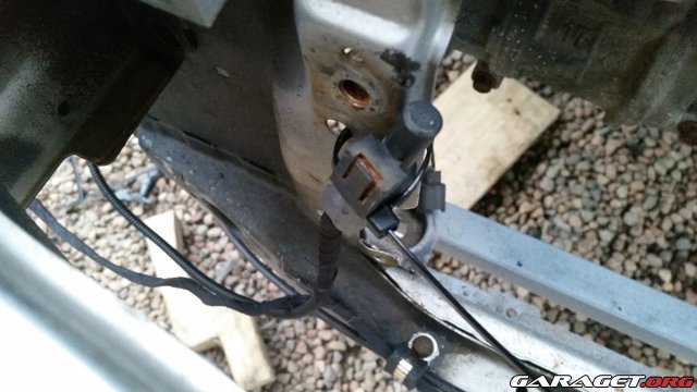

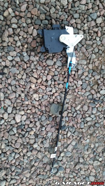

idag blev det servot till värmen
samma princip som innan, mäta båda ändlägena på Civicens konstruktion, testa sig fram lite, mäta justera osv
https://www1.garaget.org/gallery/images/156/155033/155033-de6b47f319edf7676038cf7330aa17b9.jpg
tillslut hade jag en fungerande konstruktion smile
https://www1.garaget.org/gallery/images/156/155033/155033-2335f6b9a82d8713e0563973747637c5.jpg

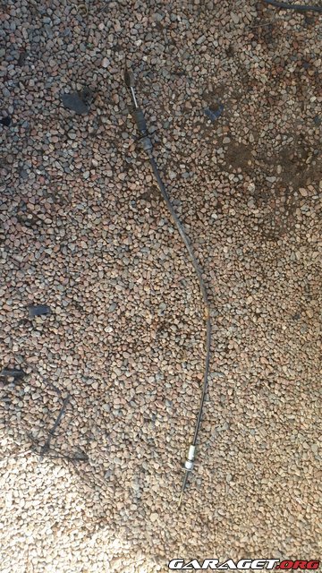

växelvajern gick åt skogen så jag ska bygga ett stag istället, blir troligen nästa vecka smile

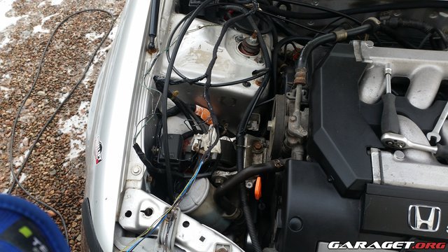

i nuläget ser det ut såhär, och så länge det är såhär mycket snö så blir det inte så mycket meckande, möjligtvis att jag fortsätter lite på inredningen eller något annat inne i bilen
(fronten står på pallbockar)
https://www1.garaget.org/gallery/images/156/155033/155033-1c686a20b7e81ac1731e3263a93569d4.jpg

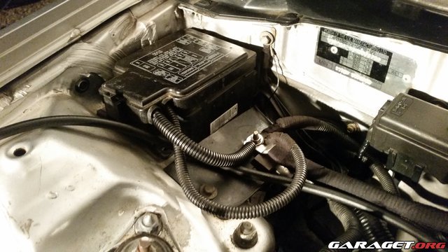

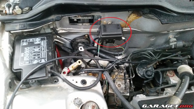

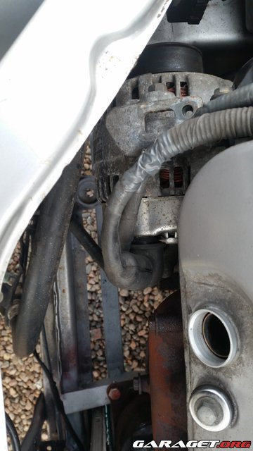

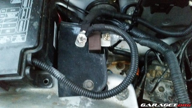

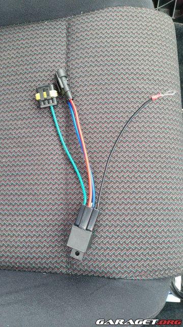

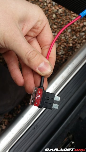

skulle iaf starta upp bilen idag, startmotorn gick en stund sen sa det ba klick och så vart all el i hela bilen borta yikes

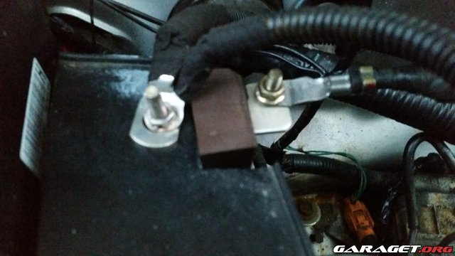

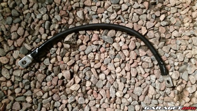

kunde ju inte lämna det såhär, så jag tog fram multimetern och började kolla hur långt fram jag hade ström

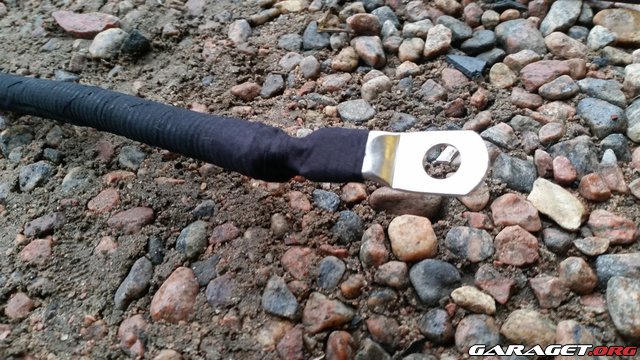

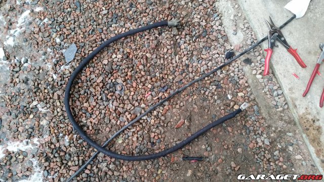

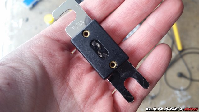

när jag byggde luftfjädringen monterade jag ett extra batteri i skuffen för att det skulle finnas extra kräm till kompressorn (och även kunna fungera med motorn avstängd) nu vid motorbytet tog jag bort det främre batteriet, och det bakre har jag ju som man alltid ska göra satt en säkring på (100A) men i avsaknad av det främre batteriet gick nu strömmen till startmotorn via säkringen, har ju funkat ett tag men nu brann den av sad
https://www1.garaget.org/gallery/images/156/155033/155033-d3efa0c29801d68ed79bee009f8893de.jpg
visade sig att biltema säljer sånna här på sin båtavdelning, så jag köpte ett 150A istället och nu funkar allt igen big_smile
vi hörs nästa gång! smile
36 Inlägg
29 januari 2016
Som elektriker gillar jag inte när folk bara höjer säkringen ist för att åtgärda det som gör att säkringen går, men eftersom jag inte kan nånting om bil-el antar jag att du vet vad du gör lol
Du kan fråga och verka dum. Eller inte fråga och förbli det.
2 407 Inlägg
30 januari 2016
Det ska egentligen inte vara någon säkring på den kretsen, men då det alltid finns en liten risk att kabelhöljet blir skadat när man själv bygger om till bakmonterat batteri så vill jag köra det säkra före det osäkra tongue

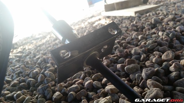

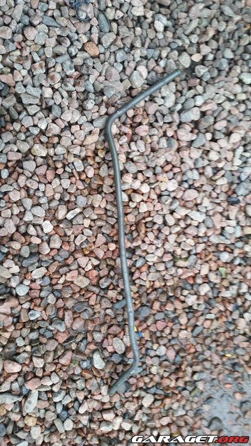

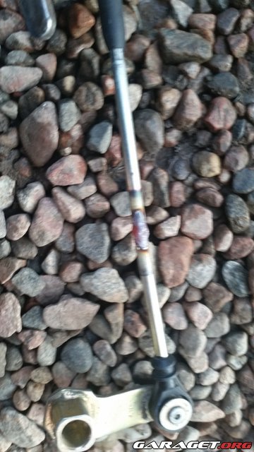

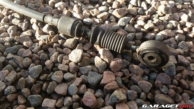

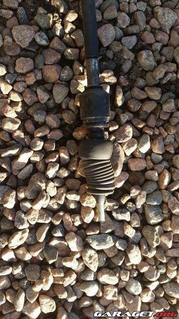

ja då har man meckat i regn i 3 timmar, byggde ett växelstag, blev väldigt bra faktiskt, trodde jag... det flexar för mycket och verkar bli för tungt och växelpositionen kan ändras när motorn rör på sig sad
så jag har skickat ett mail till Honda gällande prisuppgift på en ny växelvajer, begagnat verkar vara omöjligt att hitta, är det för dyrt köper jag en begagnad vajer från någon annan bil och meckar ihop
önska mig lycka till! xP

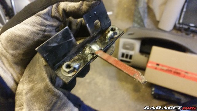

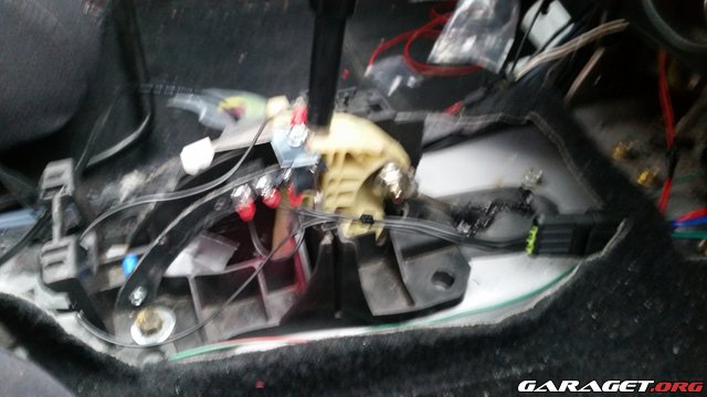

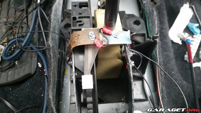

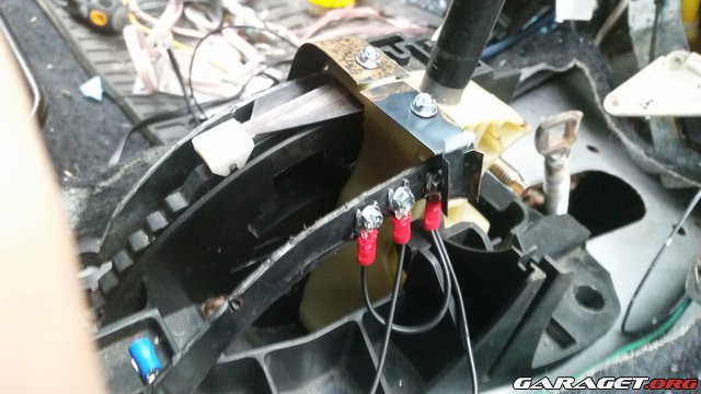

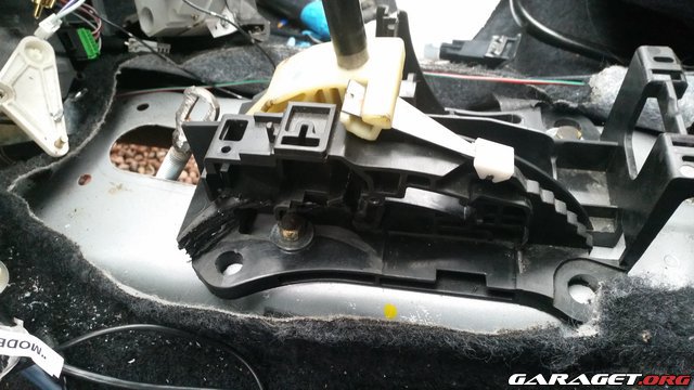

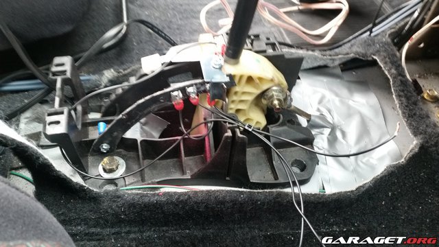

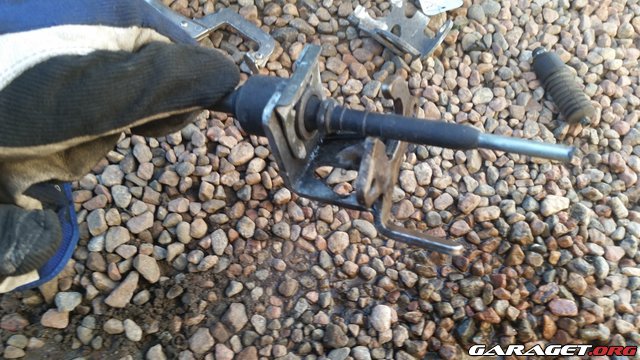

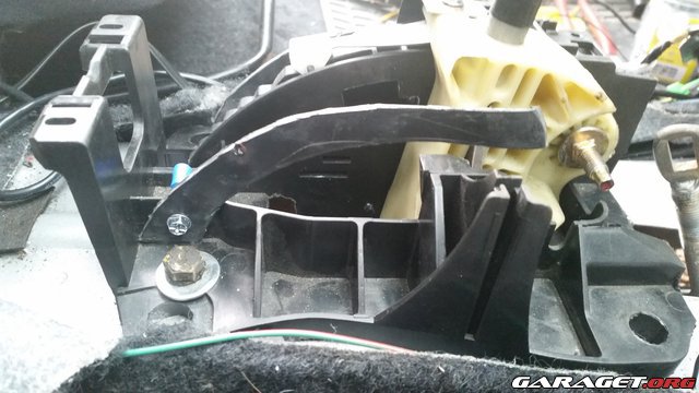

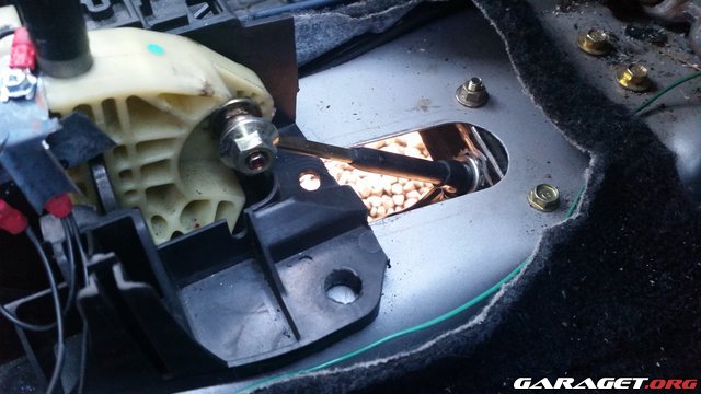

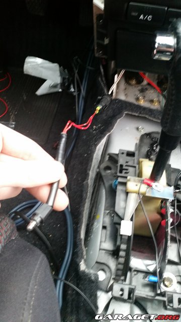

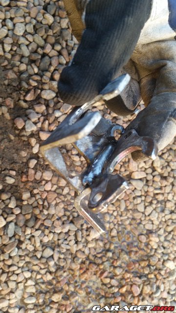

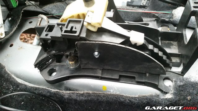

idag blev de lite bonnameck men det funkar ju xP

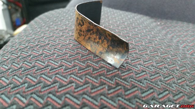

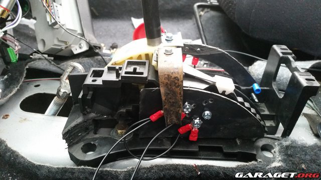

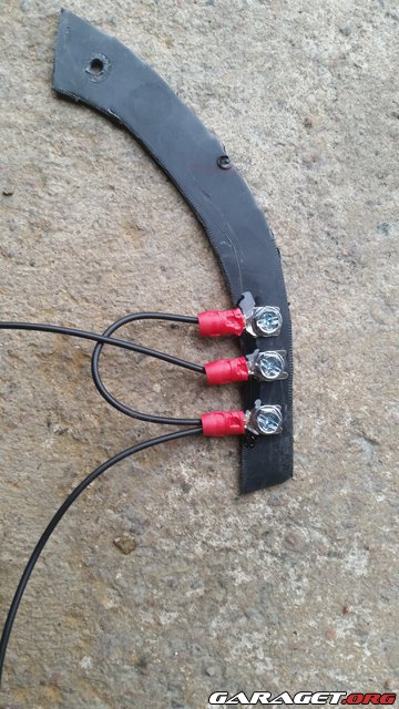

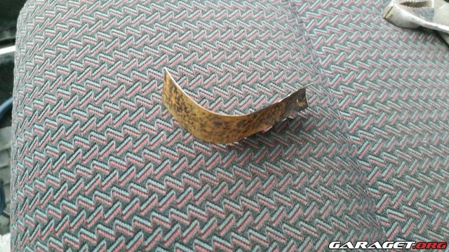

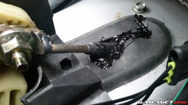

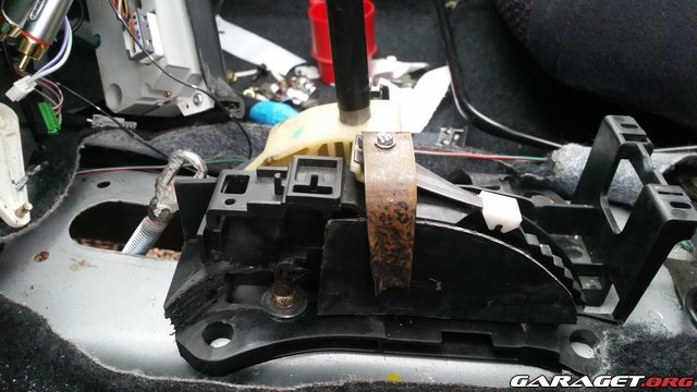

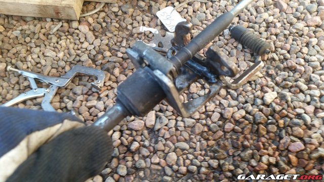

i växellådan finns något som Honda kallar för "range switch" och det är helt enkelt en typ av lägesgivare för vilken växel man har i, tyvärr matar den bara ut ca 5 volt i dem olika lägena, och här hade jag tänkt plocka ström till backljusena sad
det samma gäller startspärren, bilen ska bara gå att starta i P och N, donatorbilen gick att starta i alla växlar men jag tror inte det kommer funka vid regbesiktning, så idag vart det litte byggnation för att få dessa funktioner smile
här är spakstället
https://www1.garaget.org/gallery/images/156/155033/155033-2596a58b8c11085d6e636d3ed24a5a1b.jpg
här är det igen med en platta på sidan
https://www1.garaget.org/gallery/images/156/155033/155033-1bd3b38742be857a33b9ab3514c1783d.jpg
här är en bit härdad metall (fjädrar mer än vanlig metall)
https://www1.garaget.org/gallery/images/156/155033/155033-953d108f1e7a2a1d4a3cc9dea6152c58.jpg
rundat ena sidan
https://www1.garaget.org/gallery/images/156/155033/155033-5bf1f2ebbb95a4e99b0c6656040a4872.jpg
monterat på spakstället
https://www1.garaget.org/gallery/images/156/155033/155033-fbd9df72a0009e7868c5fdc023f86bce.jpg
monterade på en svart regnbågesliknande plastbit på denna sidan
https://www1.garaget.org/gallery/images/156/155033/155033-786d67f1e4ed95ef163e622fdb3dc0cc.jpg
på den drog jag i 3 skruvar med sladdar kopplade
https://www1.garaget.org/gallery/images/156/155033/155033-d81240a07ef18e6d3d959671a21b498a.jpg
här har jag också satt en metallbit, hela den långa plastebiten fjädrar utåt så den trycker skruvarna mot metallbiten
https://www1.garaget.org/gallery/images/156/155033/155033-ad4ab94072858970f57ad1b79a246ea8.jpg
andra sidan igen, ser lite rörigt ut, men det är 4 skruvar (en är bakom metallbiten) och den första har kontakt med metallbiten i läget P, den andra i läget R och den tredje i läget N och den sista är för att styra undan metallbiten när man är i läget D, samma layout för andra sidan
https://www1.garaget.org/gallery/images/156/155033/155033-6de3e16dec75fd5fdaafa7e62d809692.jpg
kopplade ihop metallbitarna med varann
https://www1.garaget.org/gallery/images/156/155033/155033-8dd746f5cce5ed0ab5cf31ec1ea5a7de.jpg
så nu har jag ett väldigt stor och inte så snygg strömställare, men den gör ju det den ska tongue och lär ju bli manuellt spakställ i framtiden och då behövs inget av dehär tongue
har ni frågor så skriv gärna tongue
beställde växelvajern idag, 2500kr kostade den sad men måste ju ha den

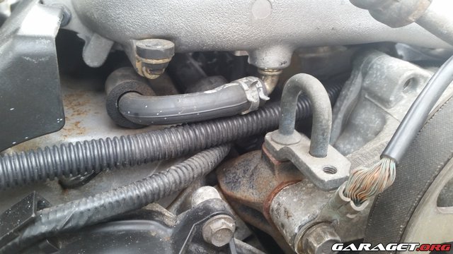

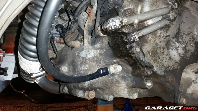

idag fixade jag ihop avgassystemet, så nu läcker det inte längre smile provade dessutom att starta med bara en dämpare och sen även helt utan dämpare, brutalt ljud från denna motorn big_smile får bli ett större bättre avgassystem i sommar, just nu är det bara en massa bitar ihopskarvade med 2 ljuddämpare, bilen är väl lättare att regbesikta om den inte brölar misstänker jag xP
jo! de va ju det där med bilens invändiga tempsensor, har nu äntligen löst detta smile

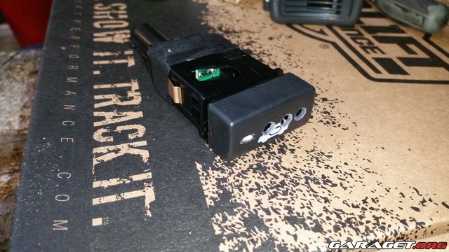

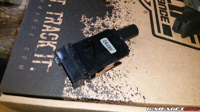

https://www1.garaget.org/gallery/images/156/155033/155033-525d56895ca2c8165464a3b80922156f.jpg

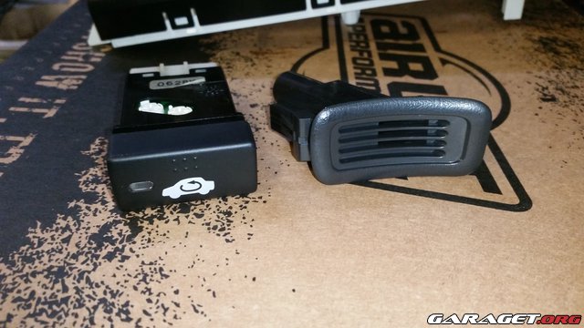

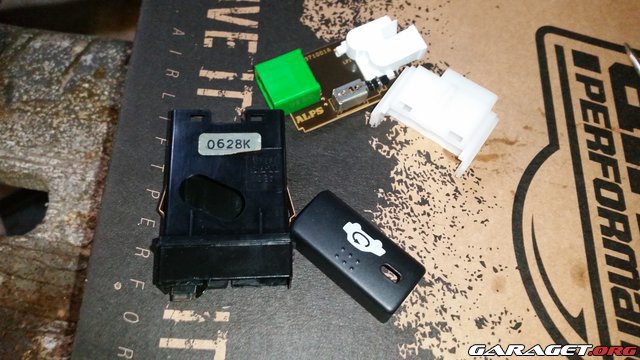

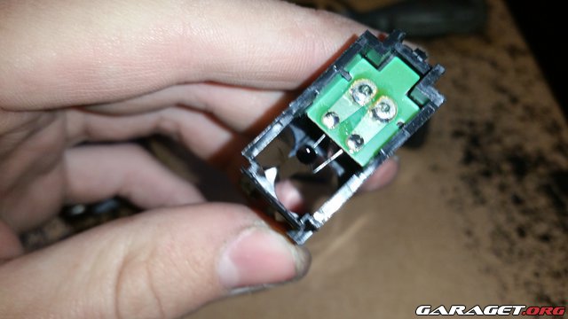

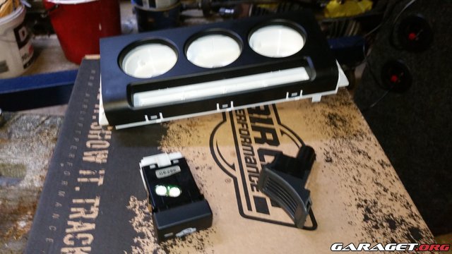

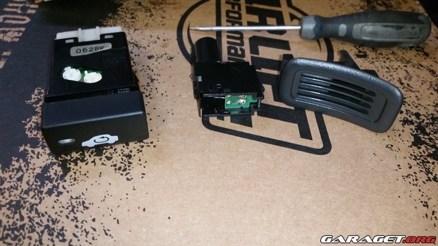

knappen för återcirkulation ska inte längre vara en knapp, den ska byggas ihop med tempsensorn
https://www1.garaget.org/gallery/images/156/155033/155033-0534e3963e175561e1c1a762be21d50f.jpg
tempsensorn isärplockad
https://www1.garaget.org/gallery/images/156/155033/155033-e8a280e9be84dbd0593e63d7b7564713.jpg
temperaturkänslig resistor (fungerar ungefär som en luftmassamätare)
https://www1.garaget.org/gallery/images/156/155033/155033-ef20630da5d36c915545b0d52cb8fd31.jpg

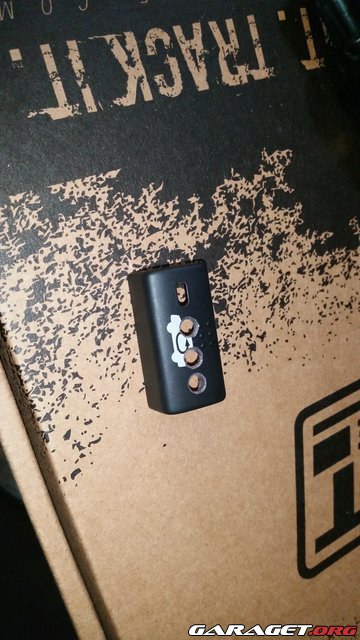

plockade isär knappen
https://www1.garaget.org/gallery/images/156/155033/155033-4edbfa44fd140c6745b057770fc49c66.jpg
och tryckte in sensorn i den
https://www1.garaget.org/gallery/images/156/155033/155033-bc0dacb751388c275a4efd7249a995ad.jpg

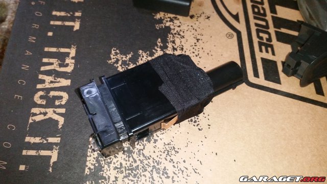

tejpade ihop det, ska limmas sen
https://www1.garaget.org/gallery/images/156/155033/155033-950eb18af724232d8643aa2444f87da3.jpg
borrade 3 hål i knappen (denna ska målas svart)
https://www1.garaget.org/gallery/images/156/155033/155033-198c597fdcb76e10776ad7a7d60ee415.jpg
så ser det ut smile
https://www1.garaget.org/gallery/images/156/155033/155033-e807cf3e683df2d780411b3884b5da0d.jpg

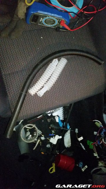

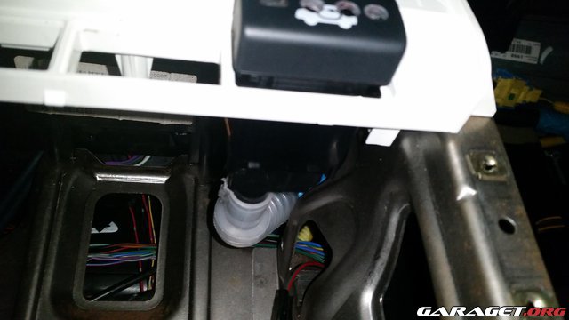

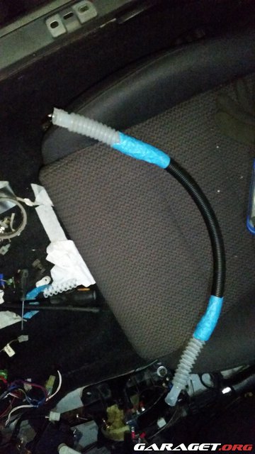

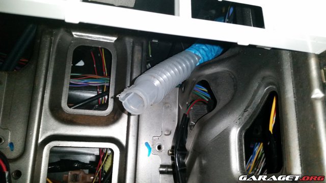

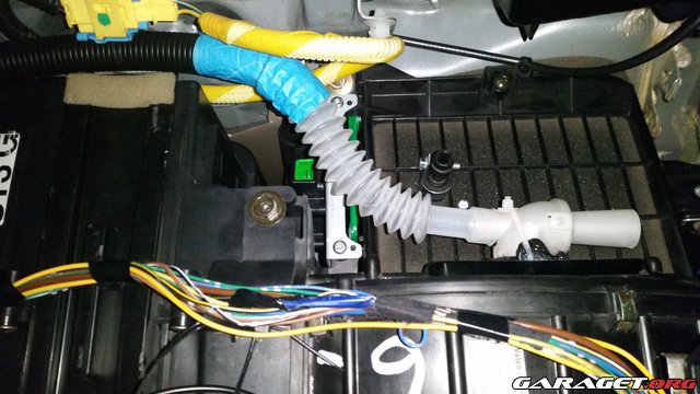

hittade flexislang i garaget som jag ska förlänga slangen med (hade kylarslang innan) lol
https://www1.garaget.org/gallery/images/156/155033/155033-70bfd0908b8123292f92b0a9f008b7dd.jpg
https://www1.garaget.org/gallery/images/156/155033/155033-5a12a7d7b779c59cb32443b249bb4dc0.jpg
kopplat på vakuumsidan
https://www1.garaget.org/gallery/images/156/155033/155033-3a8cc137e77fc02027620c96f49cf95f.jpg
https://www1.garaget.org/gallery/images/156/155033/155033-65f61cc1dad40d75b15db0e923f59d95.jpg
här tittar den fram xP
https://www1.garaget.org/gallery/images/156/155033/155033-857df9c81fa15c423bda2d516995ea78.jpg

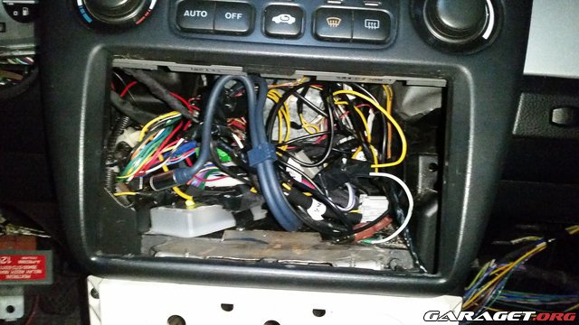

90% av kablarna här är till stereon så man kan inte direkt rensa tongue

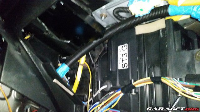

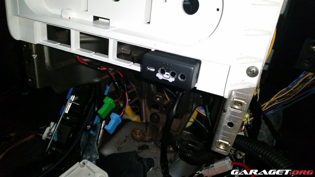

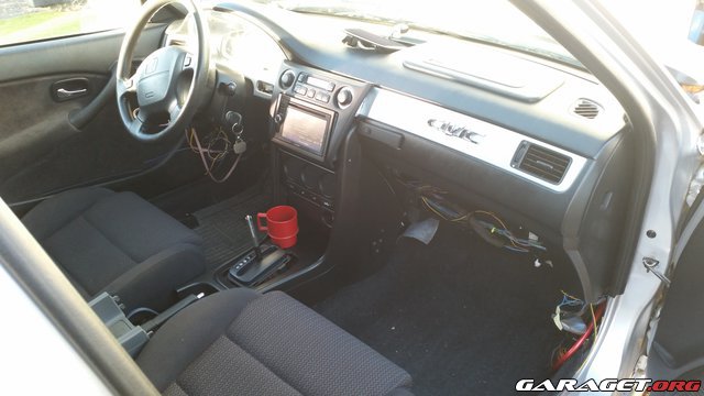

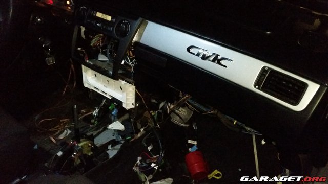

idag vart det skinande sol! och vad gör man då? jo man meckar bil!

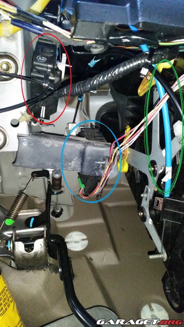

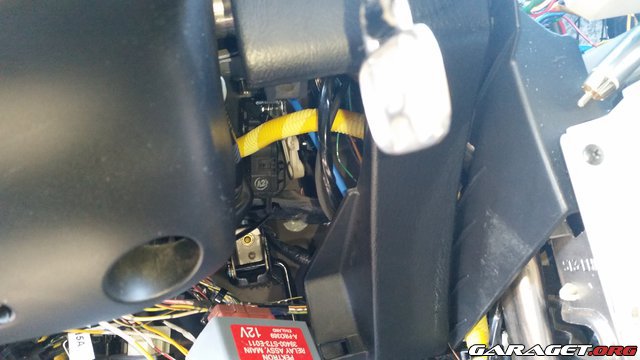

servomotorerna till ECCn fick inte riktigt plats nånstans... eller? den enda platsen kvar under instrumentpanelen var ovanför gaspedalen smile
(bild tagen vid tändningslåset) man kan skymta ena servomotorn där inne tongue
https://www1.garaget.org/gallery/images/156/155033/155033-decca1ca3b8b6867d989be2f372e4e9c.jpg
i bildens nedre del ser vi gaspedalen, så detta är rakt upp ifrån pedalen sett
i rött har vi "mode-select" servot
i blått har vi temperatur-servot som jag dessutom fick göra ett fäste till (den svarta plasbiten)
i grönt har vi vajrarna som går från servona till värmepaketet smile
https://www1.garaget.org/gallery/images/156/155033/155033-ecd885d21fbe276b6f721298a69dcddb.jpg

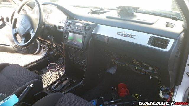

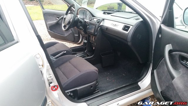

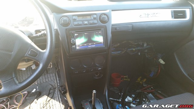

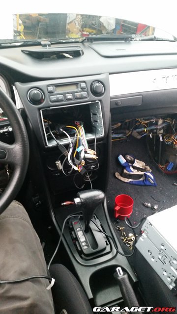

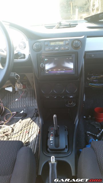

sedan blev det provmontering av delar till inredningen smile kopplade även in stereon och drog igång basen, har ju inte kunnat spela musik sedan jag rev bilen i september O.o
bilderna är lite suddiga på grund av solen, men den har vi ju ändå saknat så vad gör det lol
https://www1.garaget.org/gallery/images/156/155033/155033-61c2724cd911ddb16df401f826ce05b5.jpg
https://www1.garaget.org/gallery/images/156/155033/155033-958947a3ef3583962c9126efa6ae020f.jpg
https://www1.garaget.org/gallery/images/156/155033/155033-2b1ed9f825e6fa0db217d097a0c740a4.jpg
städade även ur all skit på golvet big_smile
https://www1.garaget.org/gallery/images/156/155033/155033-9b992a41b1d747b8242a5b941c82573a.jpg
fortsättning följer nästa vecka smile

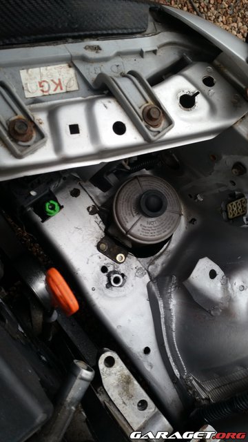

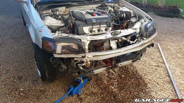

idag tappade bilen ansiktet Oo
https://www1.garaget.org/gallery/images/156/155033/155033-f0186b49d26ef5f6786e5c1f0e3c8c21.jpg

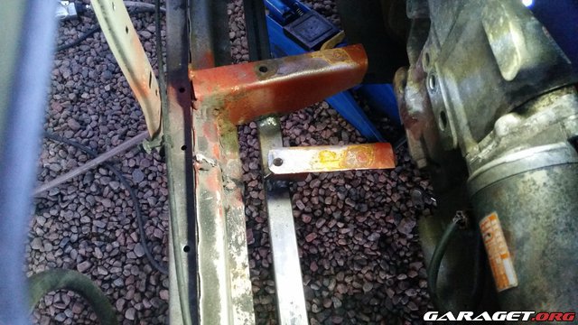

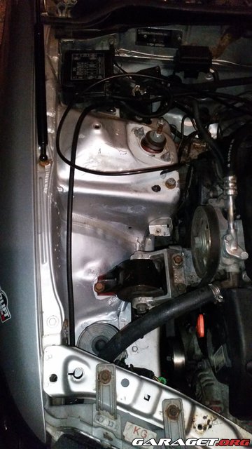

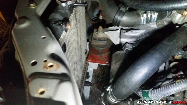

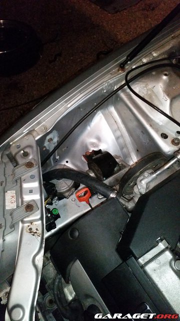

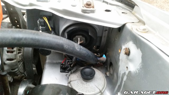

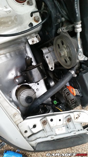

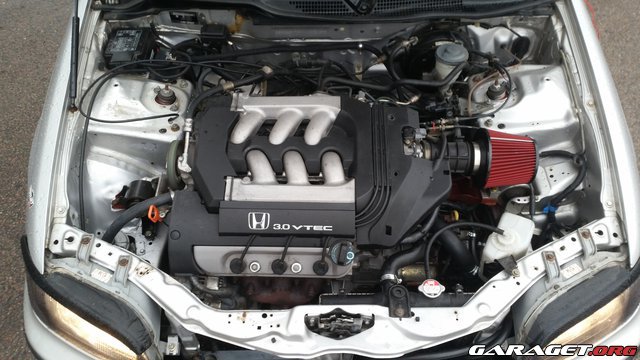

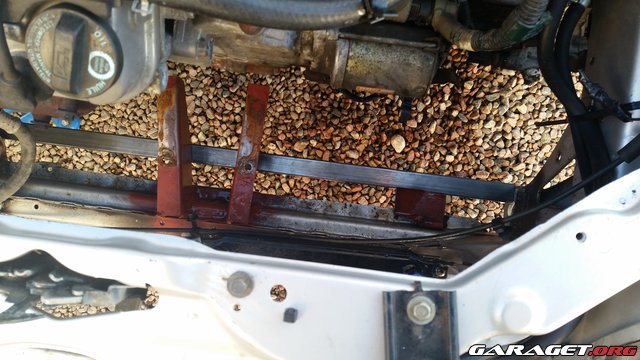

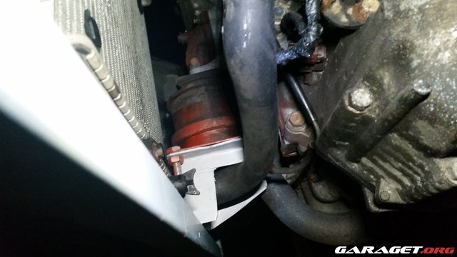

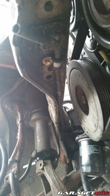

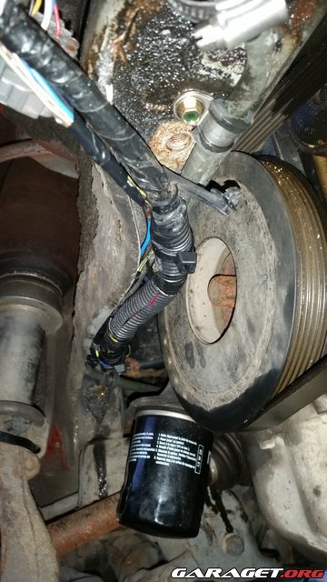

har lossat 2 motorfästen och hissat motorn lite
https://www1.garaget.org/gallery/images/156/155033/155033-b20832e9990356d3a2b0177750dc84c2.jpg

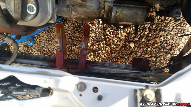

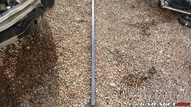

köpte mig ett fyrkantsrör smile
https://www1.garaget.org/gallery/images/156/155033/155033-0d4a84eb6b3f9d8ea5d7bb340068d441.jpg

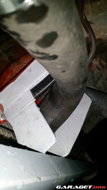

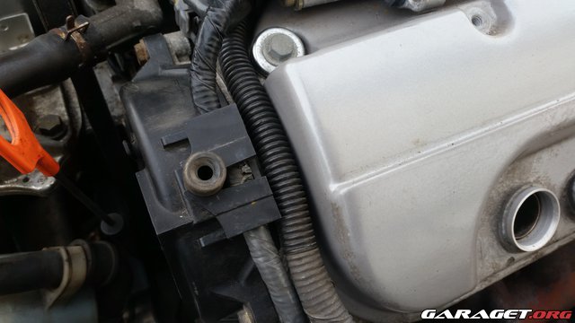

här har ni ett av motorfästena, detta sitter i kylarbalken, men då det sitter så långt ut vill balken vrida sig sad men det ska vi lösa smile
https://www1.garaget.org/gallery/images/156/155033/155033-310dc45242b2cbf2abcd7582f7ab1fd5.jpg
där ska röret sitta smile
svetsar det i dragöglorna (öglorna är inte "rör" på denna bilen utan 2 styck 3mm plåtbitar som sticker ner på vardena sida, perfekt att svetsa i smile
https://www1.garaget.org/gallery/images/156/155033/155033-601c43f50dd14130efab7f829d6e2f4f.jpg

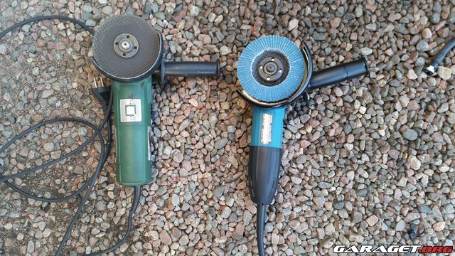

sen gav kapen upp tongue så fick skynda iväg o köpa en ny (ny till höger)
https://www1.garaget.org/gallery/images/156/155033/155033-98a1c350ca604d64dc8d216e46acc4bc.jpg

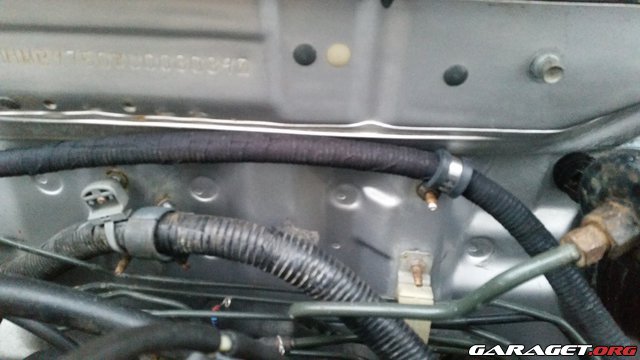

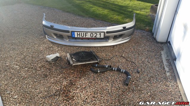

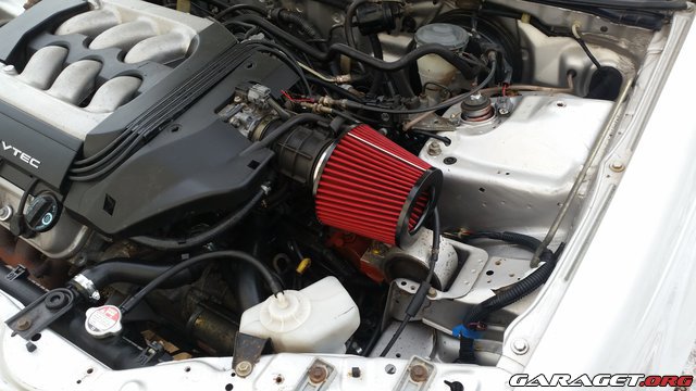

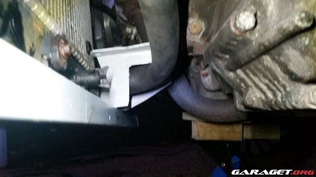

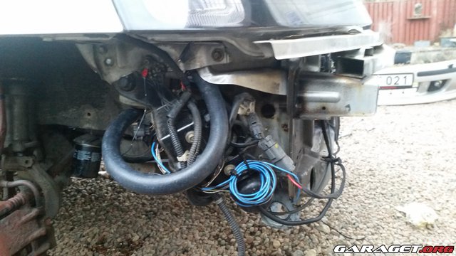

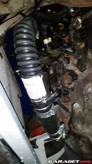

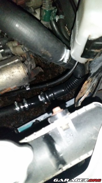

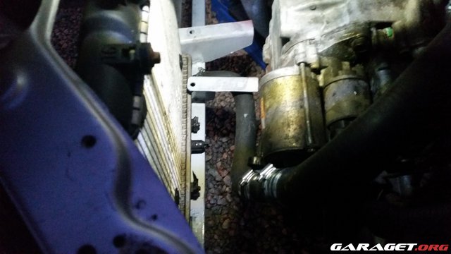

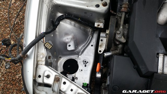

såhär knasigt ser det ut, jag är ganska envis med att köra på originalkylaren, så för att den ska få plats så måste det se ut såhär (ska boxas senare)
https://www1.garaget.org/gallery/images/156/155033/155033-77da9490bbc52abd5e56ce0b7bca6186.jpg
https://www1.garaget.org/gallery/images/156/155033/155033-b96c1fd01e88c60f63b38f763b9151d5.jpg
ska trimmas lite här, är lite tajt med kylarslangen
https://www1.garaget.org/gallery/images/156/155033/155033-ed21300c55d0ddf3e351d4575fa1dbdc.jpg

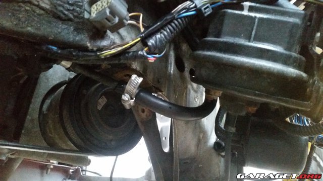

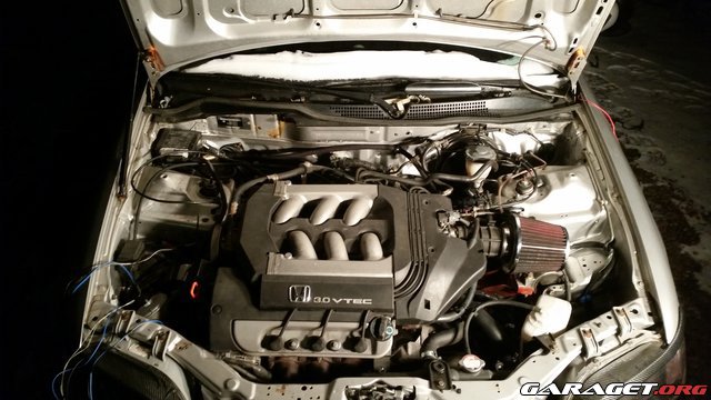

allt på plats igen smile
https://www1.garaget.org/gallery/images/156/155033/155033-2c0ffe0c5928e028b1a3c0fb64040b88.jpg
https://www1.garaget.org/gallery/images/156/155033/155033-815337314a00f7ac2dd20a1537dd1752.jpg
nemen oj? vad är nu detta?
https://www1.garaget.org/gallery/images/156/155033/155033-d69d64ace2dd988137f3a905181271ad.jpg
tomt tongue så nu kan jag äntligen stänga huven igen big_smile
https://www1.garaget.org/gallery/images/156/155033/155033-f3d6794a6933ba311fe9a487cc153f93.jpg

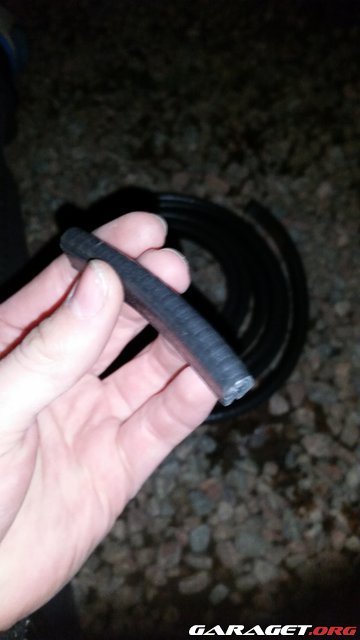

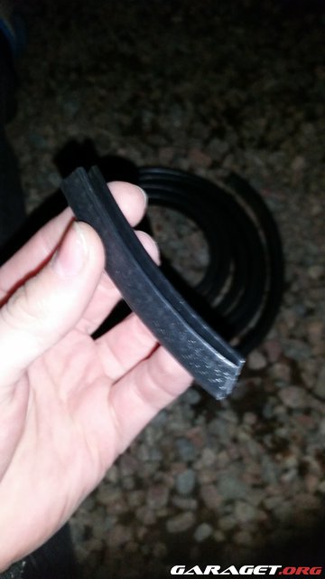

liten mini-update

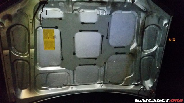

biltema säljer sånt här kantskydd
https://www1.garaget.org/gallery/images/156/155033/155033-1212fd451812679c2541f3a7933a6099.jpg
https://www1.garaget.org/gallery/images/156/155033/155033-80e8401bdeb36216c013a4265defc96f.jpg
satte den på metallkanten ovanför kylarslangen, är ju lite tajt där
https://www1.garaget.org/gallery/images/156/155033/155033-b8c89790d10341b4307e7f60bff18645.jpg
skaffade även kylarslang i fleximodell från biltema, så nu fick jag till svängen här mycket bättre big_smile (bild tagen underifrån)
https://www1.garaget.org/gallery/images/156/155033/155033-42ca7a592545be0fffcf6e95eee8681f.jpg

och så sist har jag monterat farthållaren lite mer stabilt än innan smile
https://www1.garaget.org/gallery/images/156/155033/155033-9baf5b20adca272932cdf428cd125da9.jpg

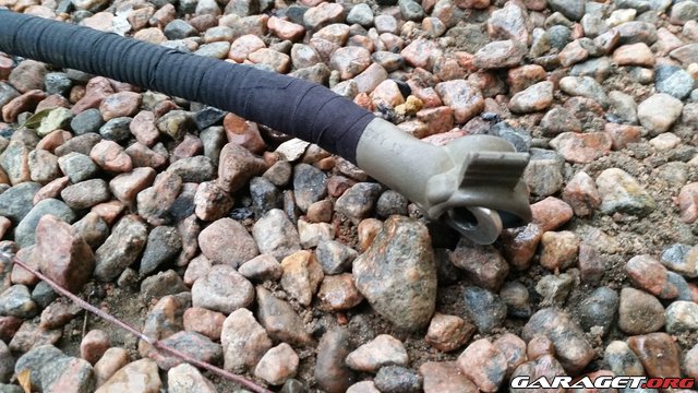

kabeln till startmotorn var två halvrötna kablar som vart ihoptejpade med varann, det går ju inte, så jag gjorde mig en ny smile
flexislang och 6-kvadrat kabel, hade inget större som var lagom långt eller i rätt färg (snyggast i svart), så jag har dragit 2 kablar i flexislangen så det blir 12-kvadrat smile
https://www1.garaget.org/gallery/images/156/155033/155033-31863b9aabbe3b681e45a88116929d59.jpg
plockade den här från bilens originalkabel, sitter på kabelns ände på startmotorn
https://www1.garaget.org/gallery/images/156/155033/155033-b44e64001da10f0af24cb87f8f1feef1.jpg
glömde ta bilder under projektets gång, men här är den klar iaf smile
https://www1.garaget.org/gallery/images/156/155033/155033-649973230eca784840a0c8d5329e75dc.jpg
allt är inlindat i en speciell tejp från BRL
https://www1.garaget.org/gallery/images/156/155033/155033-892066e67eb7d31aae437c534c4b50b2.jpg
https://www1.garaget.org/gallery/images/156/155033/155033-4bdbe11ad47996b8ad817821f300e254.jpg
monterad på brandväggen, åt vänster går den till en plusterminal då batteriet numera är där bak, har ingen bild på det tyvärr sad

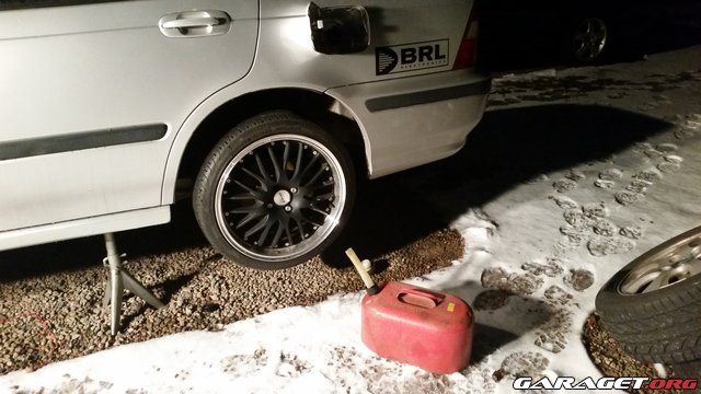

passade även på att tanka smile
https://www1.garaget.org/gallery/images/156/155033/155033-2a0739d5d572114b5bece39e32f651e6.jpg

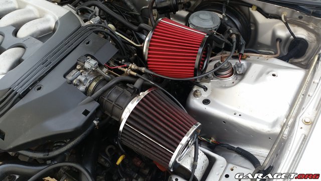

Köpte ett nytt luftfilter smile lagom skilland xP
https://www1.garaget.org/gallery/images/156/155033/155033-0d13d6c35e65a3acbf07dc89002f1372.jpg
https://www1.garaget.org/gallery/images/156/155033/155033-fed47063709fe1c3ed4ebcd55f08d2ab.jpg
Ser lite rörigt ut men här har jag monterat yttertempsensorn, precis under höger strålkastare
https://www1.garaget.org/gallery/images/156/155033/155033-255c8c15f81ec8959d42a398b984186f.jpg
Så vart det dags att snygga till på denna sidan
https://www1.garaget.org/gallery/images/156/155033/155033-5da8dad791187019559fb658c159546b.jpg
Började med att försöka gömma pluskabeln från generatorn genom att dra den "igenom" motorn istället för runt motorn
https://www1.garaget.org/gallery/images/156/155033/155033-d4026c33c4f16c378902dad982820a14.jpg
Den passade perfekt mellan kamremskåpan och ventilkåpan
https://www1.garaget.org/gallery/images/156/155033/155033-7f258e0813debcc0a16812e5ad2aa129.jpg
Tillsammans med en annan kabel går den in bakom servopumpen
https://www1.garaget.org/gallery/images/156/155033/155033-65ac31aa5e2c196da19d7c45091ec955.jpg
Och tittar ut på andra sidan smile
https://www1.garaget.org/gallery/images/156/155033/155033-3e22d6a24e4b67bf9ff022e8c22d15ef.jpg

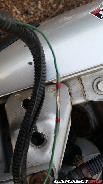

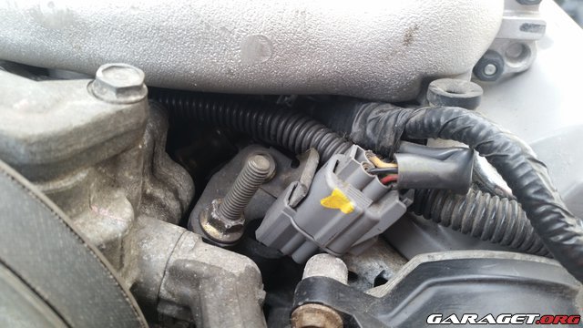

Vart lite kablar som var skarvade med sockerbitar efter tidigare projekt, lagade detta med "löddskarvar"
Helt enkelt en krympslang med löddtenn i smile
https://www1.garaget.org/gallery/images/156/155033/155033-bcaeeb2254db401b5f93625bc9ef30f1.jpg
Plockade bort allt bråte och började planera om allt, vill helst gömma så mycket kablar och slangar som möjligt, ska eventuellt dra den kabelstammen under rambenet
https://www1.garaget.org/gallery/images/156/155033/155033-fd51c5d2713e8edc2d26fc3d99edaaf3.jpg
Här är ett hål som nomalt sett hushåller luftintaget till luftburken, jag gjorde hålet lite större och nu kunde man sätta servobehållaren här, den sticker bara upp litegrann, så anslutningarna som är i botten syns inte smile
https://www1.garaget.org/gallery/images/156/155033/155033-ce321b49fe9be2ef2dc8e7baa621e535.jpg

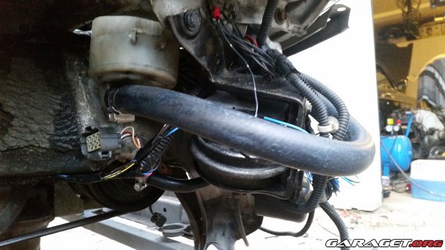

Så för att kunna ansluta detta så ska jag leda returen från styrväxeln till behållen under rambenet istället för över allt annat som jag hade det innan, vilket inte var så snyggt, helt enkelt gömma grejerna tongue så jag bockade till mig ett rör smile
https://www1.garaget.org/gallery/images/156/155033/155033-53bf0239b832616e7bd4ae34fd2b2875.jpg
lite dålig bild men där sitter röret iaf smile ska försöka hänga kabelstammen i röret senare
https://www1.garaget.org/gallery/images/156/155033/155033-ba80efa489a715ae9805a31995b682dc.jpg
Växelvajern hade tyvärr gått ur sortimentet, så jag letar begagnat just nu, om jag inte hittar något så köper jag en liknande och bygger om, önska mig lycka till big_smile

växelvajer vart det idag, dem är ju tyvärr lite långa, men det får gå
valde ut den som hade längst slag, var bara en halv cm längre än vad som behövdes Oo
https://www1.garaget.org/gallery/images/156/155033/155033-0b198661a19fdfc15a4746921b531c5e.jpg
gjorde en metallbit för att fästa upp vajer med
https://www1.garaget.org/gallery/images/156/155033/155033-ab151f020528a6564ebdacb858ddfd60.jpg
den passar i ett spår på vajern
https://www1.garaget.org/gallery/images/156/155033/155033-0c1e1de2b3b5d972a5e1429aea4e6539.jpg
https://www1.garaget.org/gallery/images/156/155033/155033-8c72f277ff612b4c60ef5907213d44cb.jpg
https://www1.garaget.org/gallery/images/156/155033/155033-764f4ff35e834b15b3a5e73a1ade604d.jpg
https://www1.garaget.org/gallery/images/156/155033/155033-d3167e8565b9fed3e56ef730a2b15668.jpg
andra sidan
https://www1.garaget.org/gallery/images/156/155033/155033-8929cbf0a307f0ff004ece49c49f19db.jpg
https://www1.garaget.org/gallery/images/156/155033/155033-fc25d9a1ef15cffca655c93f0a899dfa.jpg

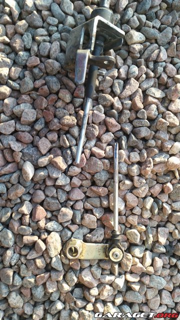

svetsade ihop dem två olika fästena med varann, vajrarna är helt olika nämligen
https://www1.garaget.org/gallery/images/156/155033/155033-81eaec30868ac96937215cedfa6f29e1.jpg
https://www1.garaget.org/gallery/images/156/155033/155033-685dd9947b2fcdcee888dc67bd147f5c.jpg
https://www1.garaget.org/gallery/images/156/155033/155033-739fd239a7213182ba4945c45022e043.jpg
nu skulle dessa ihop, slipade en 45gradig lutning på pinnarna som jag fyllde med svets
https://www1.garaget.org/gallery/images/156/155033/155033-c96303333d9522d5ae7104212666aa0f.jpg
https://www1.garaget.org/gallery/images/156/155033/155033-4cc026306a5fba6463f344b1db40248d.jpg
det första fästet svetsade jag muttrarna på för enklare montering, och en pinne man kan dra ett buntband runt för att hålla kvar vajern
https://www1.garaget.org/gallery/images/156/155033/155033-4888f5bbcdc7b48adb2a20b2cc22bbdc.jpg
blev väldigt dåliga bilder idag, har inte mått helt bra så jag orkade inte, ska försöka ta fler bilder imorn
Min andra bil behöver dessutom bytas olja filter och klossar bak på, så får se vad jag hinner med
men nu går det att växla iaf smile väldigt skönt att ha det problemet ur världen smile

fått lite mer ordning på denna sidan nu smile
https://www1.garaget.org/gallery/images/156/155033/155033-aa014b78b1acfc5bce388bf2479c5f82.jpg
en sak som satt där innan var denna säkringshållaren (satt utmed skärmen), har kortat kablarna och satt den här istället
https://www1.garaget.org/gallery/images/156/155033/155033-f02b573984d74524a89092e1b53b57f1.jpg
drog kablarna under rambenet, dem hade perfekt längd trots detta big_smile
https://www1.garaget.org/gallery/images/156/155033/155033-5cdf0521ecb54ef071d93109aa506366.jpg
kopplade alla slangar till servosystemet
https://www1.garaget.org/gallery/images/156/155033/155033-9755ae202121118bca7944e904b26a70.jpg
ser bra rörigt ut, men är det städat i motorrummet måste det vara kaos någon annanstans, grejerna måste ju sitta nånstans tongue

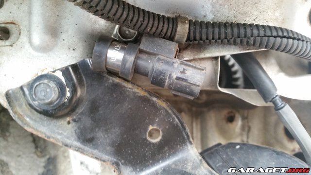

tempsensorn fick en ny plats
https://www1.garaget.org/gallery/images/156/155033/155033-2647521e1ab4504cd64162bba7fdf87a.jpg
monterade ELD
ELD!?!? jo Electric load detector (den bruna kantiga saken)
denna tänder faktiskt motorlampan om den inte är kopplad Oo
det går en metallbit igenom den så den kan läsa av hur väl generatorn jobbar, ganska meningslöst kan jag tycka

gjorde mig en ny jordkabel

den svarta slangen som går utmed skärmen är vakuum till farthållaren, ska flytta på den senare, nån gång, kanske.. tongue
https://www1.garaget.org/gallery/images/156/155033/155033-8fb5c270f6eeb5d0c17f344853388189.jpg

ja idag fick jag gjort en hel del, började med startspärr och backljus
köpte en mycket bra strömtjuv på biltema, så backljusen får nu ström via... säkringen till backljusen tongue (man sätter denna i säkringsboxen) glömde att flytta om backljuskabeln när allt var isär, då bilen är manuell från början så går den kabeln direkt från säkringsboxen ut till motorrummet, men om den hade varit automat hade den stannat inne i bilen och gått till spakstället, men men, detta visade sig funka mycket bra smile
https://www1.garaget.org/gallery/images/156/155033/155033-5d8ba4683cfd4ea0aacbf2eac4a0b559.jpg
gjort en massa småjusteringar på spakstället, strömmen från strömtjuven går till kabeln som sitter längst upp, där växelspaken tar slut, sen går strömmen via den böjda metallbiten till nästa kabel, den i mitten av dem 3 är till backljuset, dem andra två är till startspärren
https://www1.garaget.org/gallery/images/156/155033/155033-d1b7e24f92bb52e251e49c14f765d119.jpg

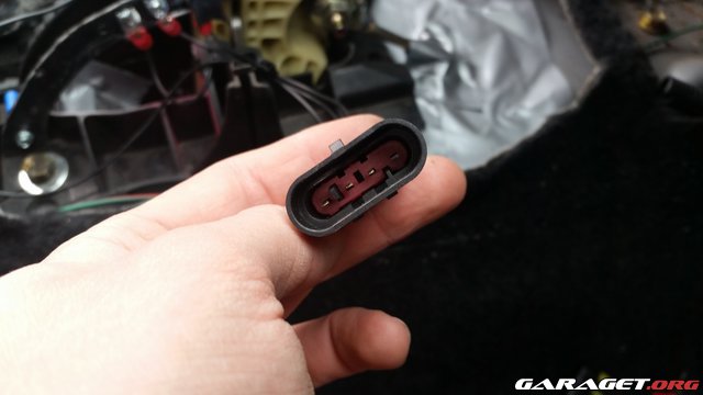

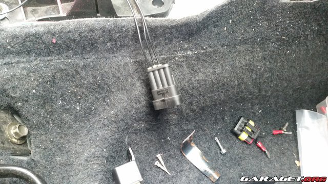

fixade ett kontaktstycke
https://www1.garaget.org/gallery/images/156/155033/155033-abc74a0d70086acc135b743a84b5b6e4.jpg
https://www1.garaget.org/gallery/images/156/155033/155033-26389ddfebdffecea5a23d7d878cff94.jpg
detta är till startspärren, den gröna kabeln får ström från spakstället när växelspaken är i P eller N och sluter då reläet som möjliggör start, reläet bryter kretsen till startsolenoiden i vilande läge
https://www1.garaget.org/gallery/images/156/155033/155033-88dd950b0acd76e9b88344584d6e24e9.jpg

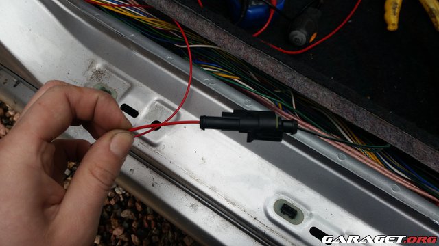

här har vi kabeln till backljuset, den ska vi koppla in oss på
https://www1.garaget.org/gallery/images/156/155033/155033-9d43e4ed04cf34ce0eecb4776f79363d.jpg
satte kontaktstycke även här
https://www1.garaget.org/gallery/images/156/155033/155033-1fe79f9baab332a000db80916c7ffdf1.jpg
tyvärr jättesuddig bild sad men här sitter allt ihop
https://www1.garaget.org/gallery/images/156/155033/155033-7032f4d23cf3d59d36a49f8b77b884f4.jpg
satte tillbaks gummilocket till vajern, fick skära hål för att få i vajern, har här tätat springan runt om smile
https://www1.garaget.org/gallery/images/156/155033/155033-5e1b9b4113a6eced91f5845d571fc892.jpg
fixade kabel till belysningen av PRND4D321 saken, även kontaktstycke på denna
https://www1.garaget.org/gallery/images/156/155033/155033-2e5d7bfe7c0449df6d0b87879d89758d.jpg

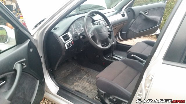

började skruva ihop inredningen big_smile
https://www1.garaget.org/gallery/images/156/155033/155033-66d4efff68bfecead070af8162c51059.jpg
se allting sitta ihop gjorde mig väldigt motiverad smile
